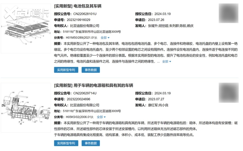

但根据国家专利局在3月19日公布的,公告号为CN220628101U和在3月22日刚刚公布的,公告号为CN117748057A的两份比亚迪新专利交叉对比所示,比亚迪研制了一种在电池组内将刀片电池单体纵向布置的新电池组,根据专利图所示,这套新电池组内的电芯模组填充得“密密麻麻”,而且使用了新型的、集成度更高的电芯连接件,光是看示意图都能感觉到这套新电池的能量密度不会低。

因此比亚迪申请了公告号为CN220628008U的新电芯专利。根据比亚迪的专利描述,这样的内缩式极柱设计不单能减少因外部冲击或振动造成的对正极柱和负极柱碰撞的可能性,还因为正极柱和负极柱单边放置的结构让电流的传输路径更短,减少了内阻,提高了电池的效率,也能实现更高要求的快充,对电池包内的空间利用率也有正面作用。
