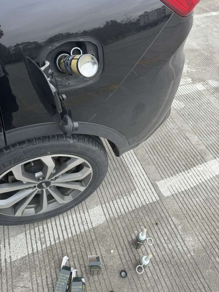

在繁忙的都市生活中,汽车已成为我们不可或缺的出行工具。但随着汽车使用年限的增长,各种问题逐渐浮现。以我的VV6为例,它遭遇了令人头疼的烧机油问题。每次检查机油尺,仅存的机油仿佛在诉说着它的不满和无奈。

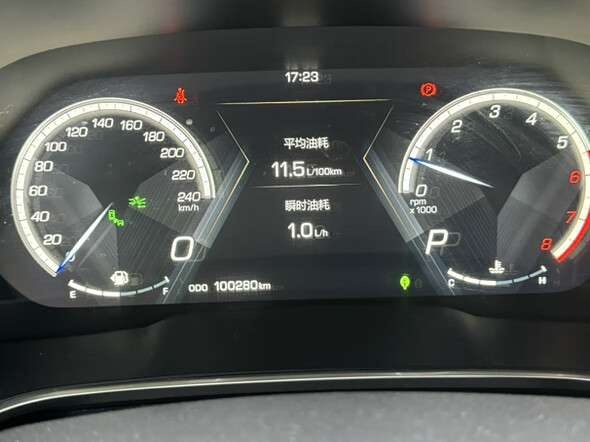

特别需要注意的是,使用此产品,一定要按照建议检查配件,我的车已行驶10万公里,主要检查的是单向阀和缸压测试。单向阀的更换相对便宜,大约只需一百元。而缸压测试的目的是确保活塞与缸筒之间的密封性,如果缸压正常,就无需拆发动机,只需安心释放活塞环。只有在硬件完好的情况下,才能进行修复工作。毕竟释放剂只是解决问题的工具,而非检查配件的手段。
随着时间的推移,我惊喜地发现车辆的烧机油问题得到了显著改善。现在,机油的消耗速度明显减慢,之前2500公里就需要更换机油,而现在四箱油用完,机油液位依然稳定。这令我对彻底修复烧机油问题充满信心。截至目前,我已经完成了六次修复。机油状况保持稳定,我打算再行驶两千公里后进行保养,以观察修复效果。
