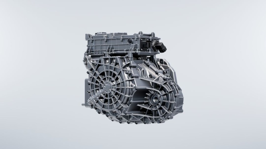

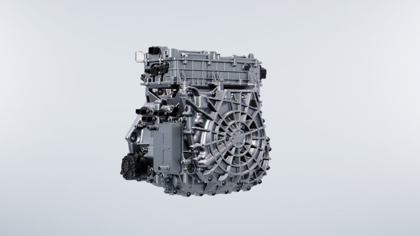

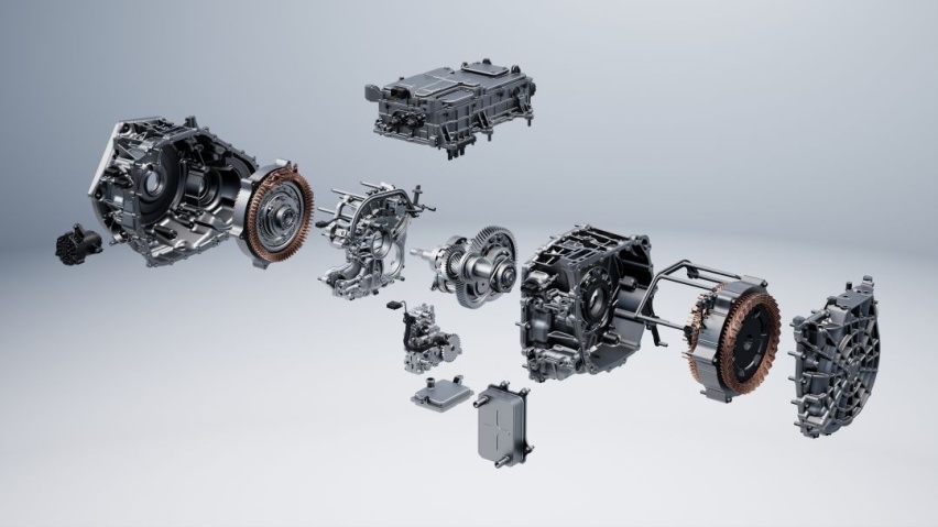

长安启源数智AI电驱插电混动架构包含高效数智AI电驱、高效蓝鲸混动发动机、高效安全电池、交直流充电系统,和集车端、云端、用户端数据应用为一体的高级智慧控制。具备高集成、高效率、高智慧三大特点。其中高效数智AI电驱采用双电机混动构型,支持纯电驱动、串联混合驱动、并联混合驱动、能量回收等多种工作模式。极限加速时支持三动力同驱,实现更快的动力输出。
长安数智AI电驱2.0,采用全球电混首发的10层Hairpin扁线油冷电机技术。混合驱动时,电机也是主要动力源之一,承担着快速扭矩响应、能量回收、调节工况点等任务。因此长安启源对电机进行了创新性设计,采用全球电混首发的10层Hairpin扁线油冷电机技术。这使得数智AI电驱电机峰值功率达到158kW,功率密度达到7kW/kg。最高效率97.8%,效率90%以上区域超过90%。
此外,长安启源电机还选用了厚度0.27mm的硅钢片,这是量产最薄的硅钢片规格。相同电机叠高下,选用的硅钢片厚度越薄,其涡流损耗越小,即常说的铁损更低。0.27mm硅钢片电机比竞品0.3mm硅钢片电机效率提高0.3%。
数智AI电驱是一个完整的整体,10层电机也不是孤立的存在,要想将10层电机的能力充分发挥,相关联的系统开发也必须与之匹配,包括高效率高算力的电机控制器、智慧热管理系统、高效传动系统,都必须有卓越的性能表现。

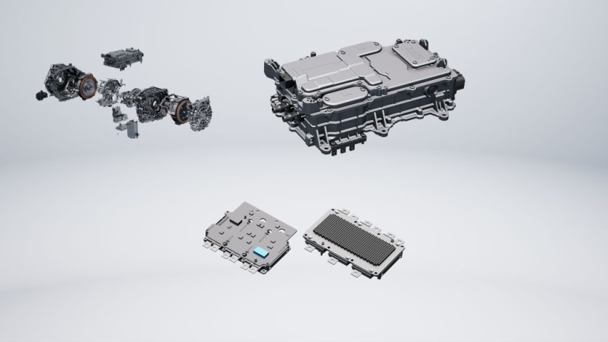

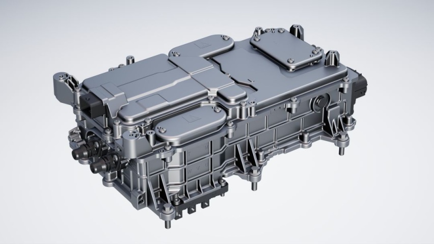

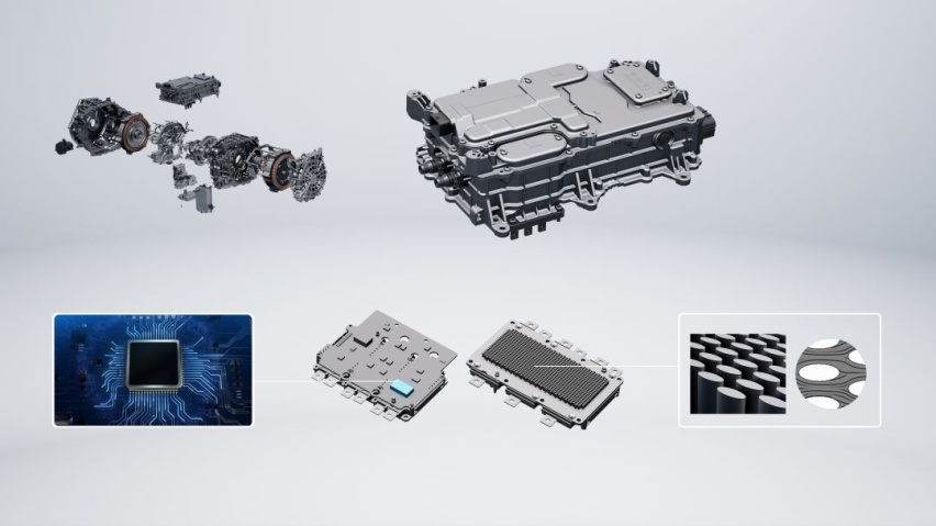

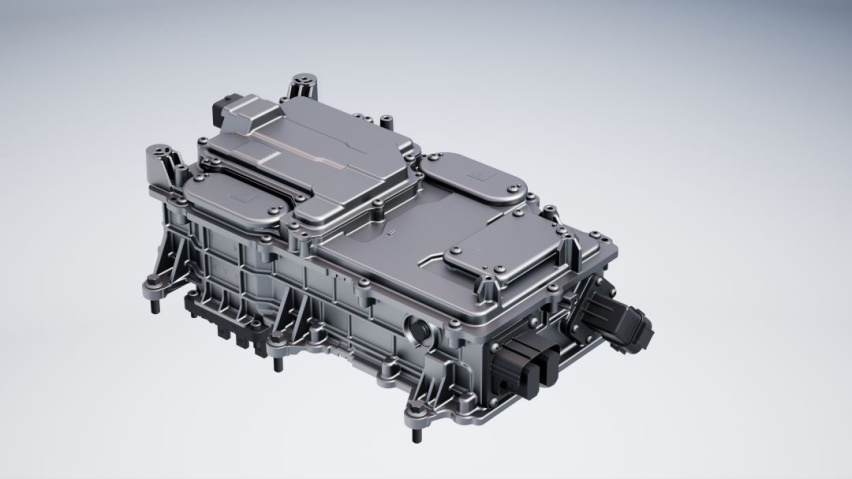

首先,电机控制器采用一颗四核、每核300兆算力的TC387芯片作为MCU主芯片。其算力相比竞品的两个单核芯片提升50%,能够实现高精度动态扭矩响应控制,在线微秒级实时监控保护,全场景实时主动降噪,也为智慧控制奠定了算力基础。IGBT模块采用椭圆Pinfin工艺,具备优异的机械安全、热安全、高压安全性能。
其次,在热管理方面,数智AI电驱采用行业首创的电驱恒温系统。通过智能温控阀实现内外循环,精准温控,快速调温,让油温始终处于60℃高效区,充分发挥10层电机性能。该系统使用定子喷淋和转子甩油的双重油冷方案,电机定子和转子可通过润滑油直接冷却。确保在高温环境工作时,电机性能不衰减。日常工况时,系统效率最优,能耗更省。

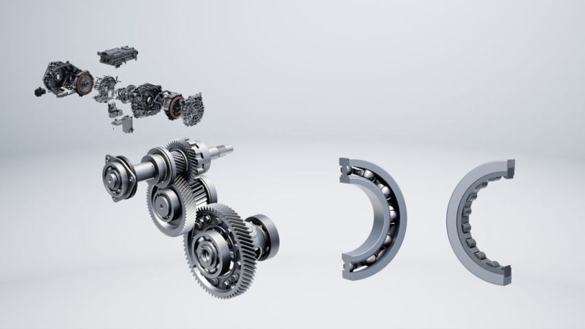

同时,数智AI电驱采用自主唯一的全球-柱组合轴承,包括需要承载高扭矩差速器的轴承在内,都采用了效率更高的球轴承,实现传动效率高达98.4%,优于竞品近1%,处于行业领先水准。数智AI电驱还采用了超低离合器拖曳技术,通过片间波形弹簧、梯形分布油道降低了离合器拖曳阻力。超低搅油损失技术,利用一体式注塑油管强制对齿轮、轴承进行润滑,有效降低了搅油带来的效率损失。

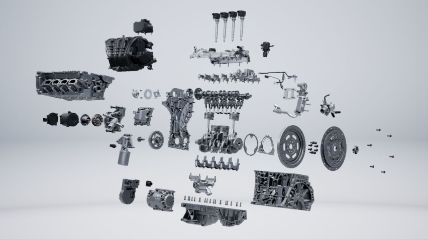

除了一系列最前沿电气化、智能化技术,数智AI电驱混动系统搭载1.5L高效蓝鲸混动发动机。它秉承蓝鲸“AGILE敏捷”燃烧技术,除了采用超高缸径行程比、高压缩比Atkinson循环,宽域冷却EGR,120mJ高能点火外,350bar缸内直喷更是功不可没,发动机高效区覆盖整车90%以上的工况,油耗更低。
