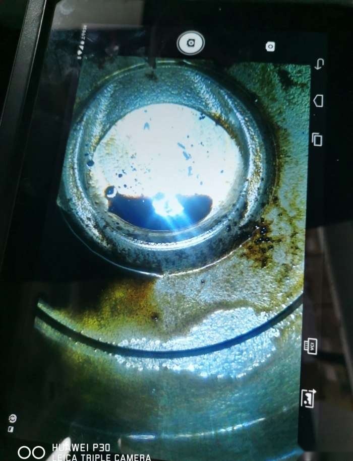

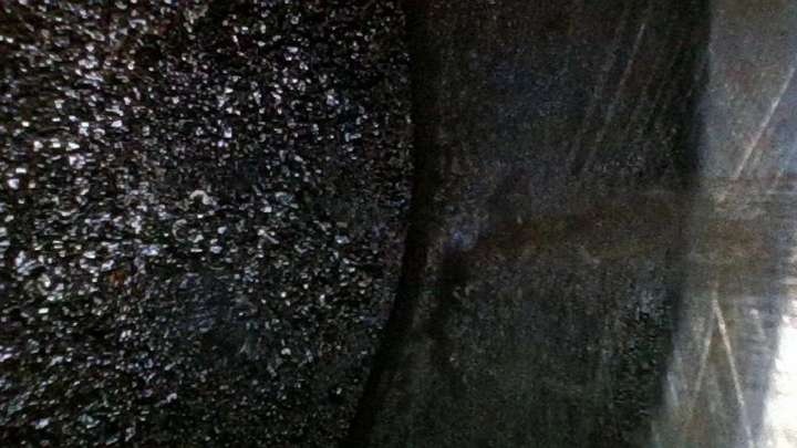

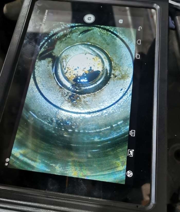

活塞顶黑乎乎一层积碳
活塞顶黑乎乎一层积碳
活塞顶黑乎乎一层积碳
后来,在朋友的热心推荐下,我来到了一家专修法系车的维修店。在这里,我详细描述了车辆的状况,师傅们随即进行了针对性的检查。经过一番仔细的诊断,修理师傅给出的结论竟与4S店如出一辙——活塞环堵塞的可能性高达八成。
寻求释放活塞最佳办法

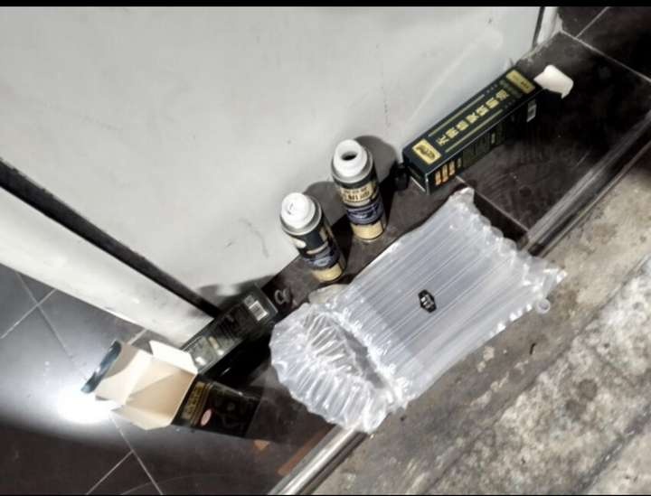

偶然间,在一个论坛看到有车友用司有普烧机油添加剂治好了烧机油的问题,刚开始很是怀疑,因总在网上冲浪的人都会知道大部分论坛里都是有很多水军的,有没有效果还是需要真正车友使用后才可以得到印证的。后经和这个牌子的商家客服了解沟通后,以及看到商家发来的修复效果图后,还是抱着试试看的态度决定尝试一下吧,毕竟成本才不及大修的五分之一;
解决烧机油问题正在进行
操作过程可谓简便至极,仅需往机油与汽油中分别添加特定产品。在汽油中添加时,每箱油需连续使用三支,共六箱油;而机油中,则在一个保养周期内使用一支,连续两个保养周期即可。此外,建议增加驾驶频率,让车辆多行驶,以便将清洁过程中产生的有害物质及时排出。尽管如今油价高涨,但相较于整体修复成本,这样的花费已然是极具性价比的选择。据商家所述,前两箱油主要用于清除积碳。若想验证产品效果,或可通过内窥镜观察清理情况。然而,我嫌麻烦,便决定按照推荐的修复套餐坚持使用完毕再看效果。

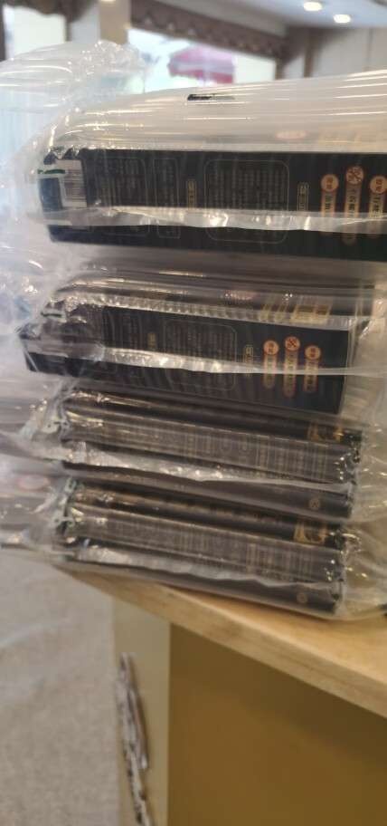

烧机油燃油款添加剂
三瓶搞里头

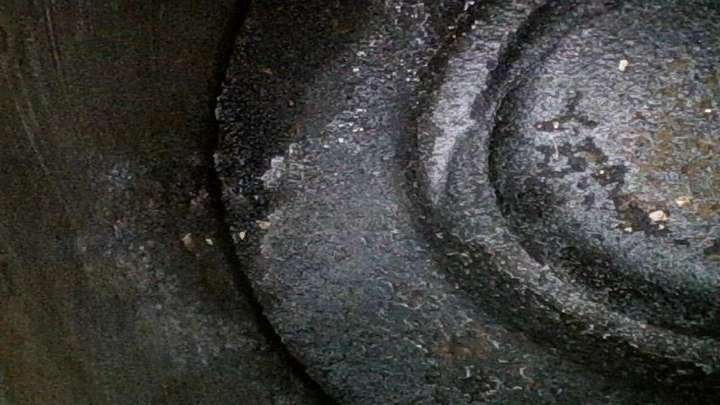

六箱油活塞顶干干净净
