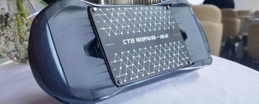

CTB进一步提升为内骨骼
第二点则是内骨骼式的CTB安全架构,比亚迪的CTB技术已经让电池得到了全方位的保护。e平台3.0 Evo更是采用了内骨骼反感,内骨骼式CTB安全架构是e平台3.0 Evo为整车安全深度定制的高强度设计方案,全面升级了乘员舱关键区域的车身结构设计,区域车身强度较行业提升超60%。
在乘员舱底部拥有以可承受50吨压力的类蜂窝高刚性电池包体作为乘员舱的地板,为乘员舱构建安全基础;在乘员舱前部首次引入了TRB一体式前围板与刀片电池融合设计,具备核潜艇级的超高强度,使车乘员舱前部拥有强悍的防护能力;在乘员舱侧部,首次将1500Mpa级超高强度的闭口截面辊压横梁与刀片电池集成设计。
在全新一代CTB整车安全架构的加持下,搭载e平台3.0 Evo的车型,乘员舱碰撞侵入量小于5mm,打造堡垒级的安全乘员舱。而增加的安全缓冲空间增加带来了更低的碰撞乘员加速度,CTB架构车型碰撞乘员加速度能低至25g,远超行业大多在30g以上的平均水平。

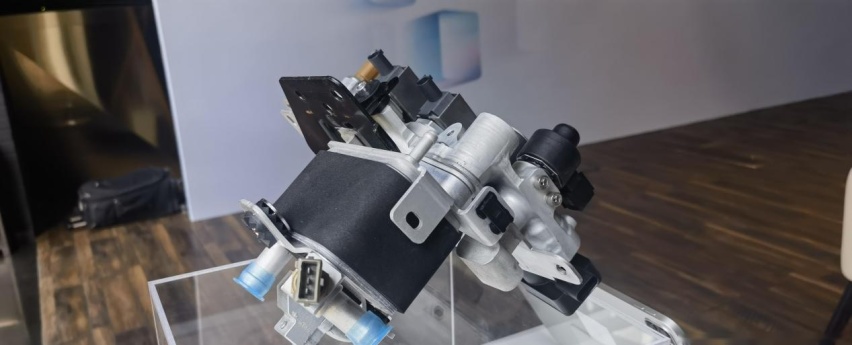

不放过每一个能省电的环节,比如热泵空调
首先是采用了极高的集成度,让整套电驱系统之间的联系更紧密,沟通更高效。该系统集23000rpm电机、高效减速器、碳化硅电控、整车控制器(VCU)、电池管理器(BMC)、直流变换器(DC-DC)、车载充电器(OBC)、配电模块(PDU)、智能升压模块、智能升流模块、智能自加热模块、能量管理智控系统于一体。
十二合一智能电驱系统结构更紧凑,整车的能量转化效率更高,系统的综合工况效率最高达92%。在日常城市驾驶工况下出行效率提升7%,仅仅是节约的电量都可以让续航里程可提升50km左右。
