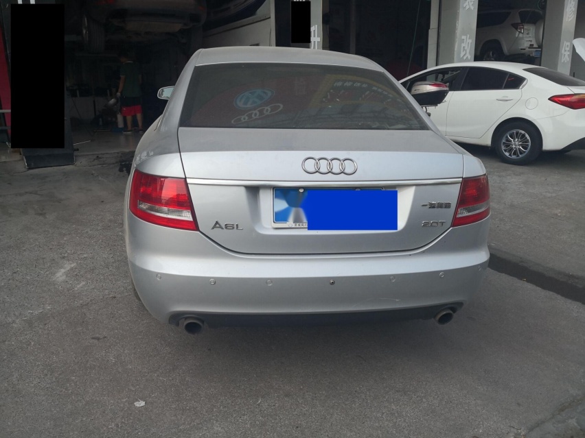

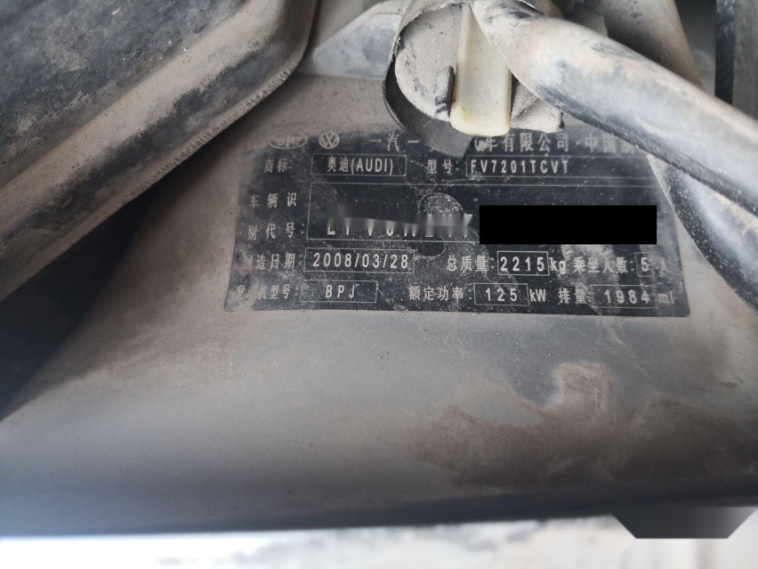

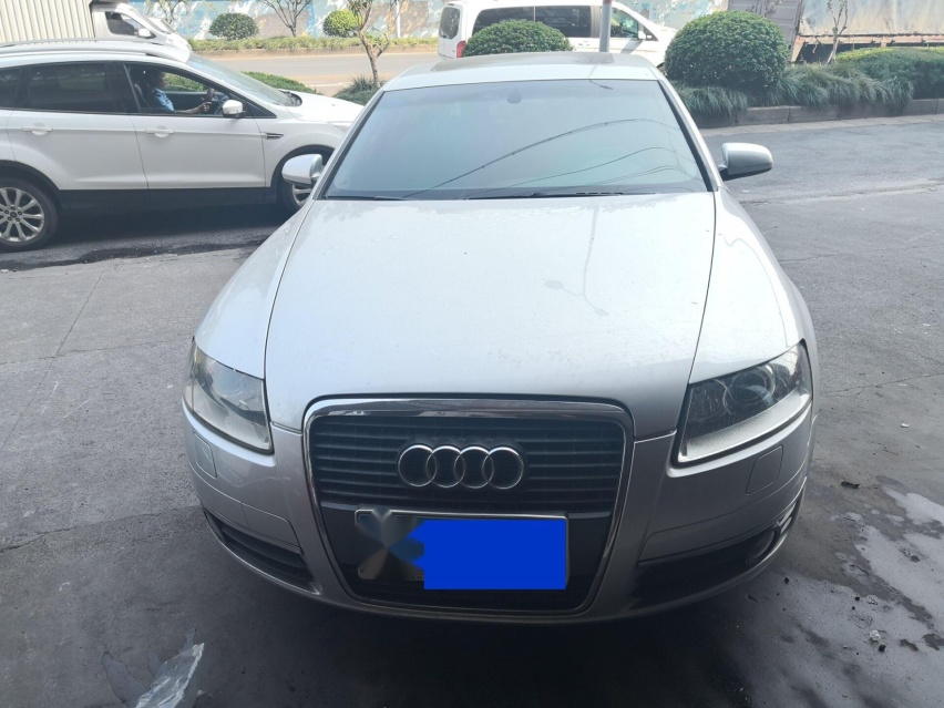

十二年车龄奥迪A6L2.0T烧机油,对车有感情彻底整修翻新后的总结
汽车对于一些车主来说不仅仅是代步工具,更是一种情怀和回忆的载体。这位车友就对他的爱车奥迪A6L2.0T情有独钟,尽管这辆车已经行驶了十二年之久,但他依旧对它怀有深厚的感情。然而,随着时间的推移,这辆可靠的德国座驾开始出现了烧机油的问题,这让车主感到十分苦恼。
幸运的是,他找到了一家专业的汽车维修中心——司有普安全治理烧机油维修中心。在那里,一支经验丰富的技师团队为他的爱车进行了彻底的检查和整修。首先,他们按照车主的意愿,拆解了发动机,发现活塞环被严重的积碳堵塞,失去了刮油的功能,这就是导致烧机油的罪魁祸首。这里作为一个伏笔,后面我们会讲到,其实不拆发动机也能搞好烧机油。接下来,司有普安全治理烧机油维修中心对发动机进行了全面的翻新,包括镗缸、更换气门导管、安装改进版活塞环等。因为已经拆开了,就顺带把气门油封导管一起换掉,不换也是可以的,主要是拆开了,就顺带搞新的。

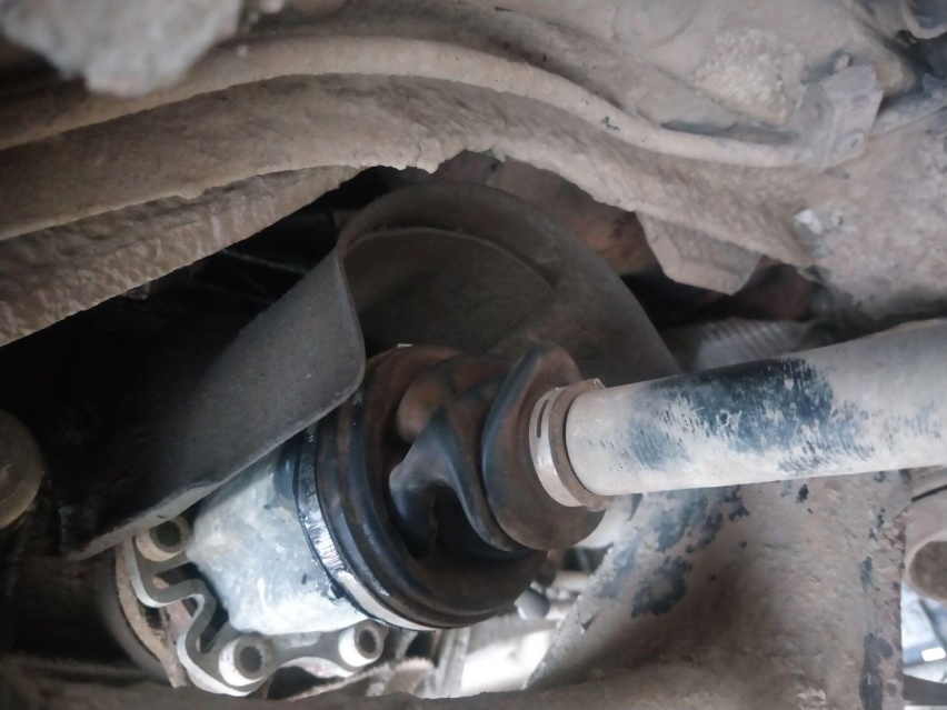

在整个过程中,技师们秉承着对细节的极致追求,确保每一个零件都达到最优状态。他们更换了双封口气门油封、原厂曲轴后油封,以确保发动机的密封性能;他们采用了定制的硅锰铜气门导管,提高了耐磨性;他们还更换了高压泵的顶筒,解决了设计缺陷。可以说,他们用心呵护着这台老旧但有情怀的发动机,努力让它重焕生机。
除了发动机的翻新,技师们还全面检查了车辆的其他系统,及时更换了损耗的零件。他们更换了副厂尾灯、汽油泵、三元催化、刹车真空泵等,确保车辆的整体性能。他们还细致入微地处理了一些看似微不足道但实则关系重大的小问题,比如修复了滑丝的螺纹孔、更换了破损的电缆外皮等。
