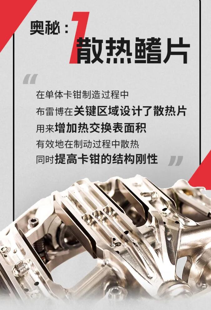

散热鳍片
在单体卡钳制造过程中
布雷博在关键区域设计了散热片用来增加热交换表面积有效地在制动过程中散热同时提高卡钳的结构刚性リ

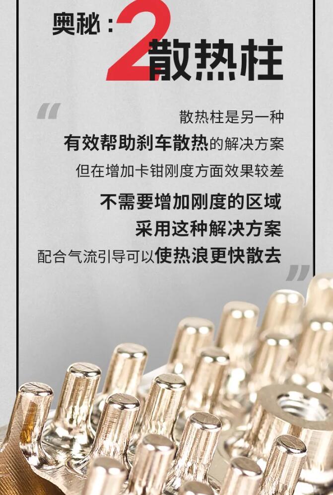

典秘:散热柱
散热柱是另一种有效帮助刹车散热的解决方案但在增加卡钳刚度方面效果较差不需要增加刚度的区域采用这种解决方案配合气流引导可以使热浪更快散去

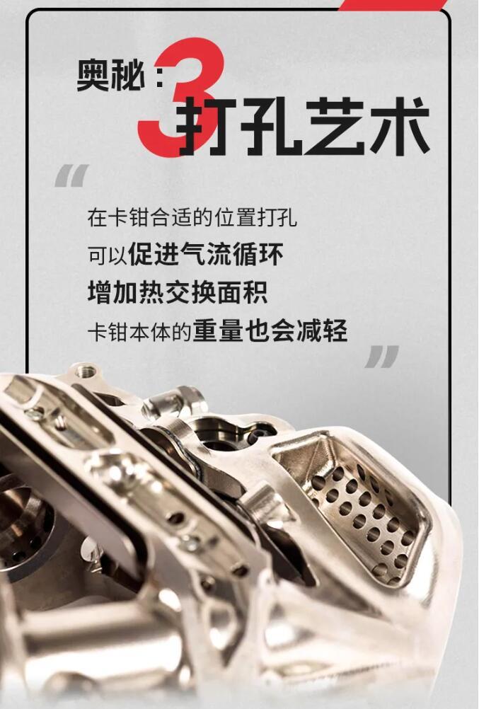

奥秘
在卡钳合适的位置打孔可以促进气流循环增加热交换面积卡钳本体的重量也会减轻

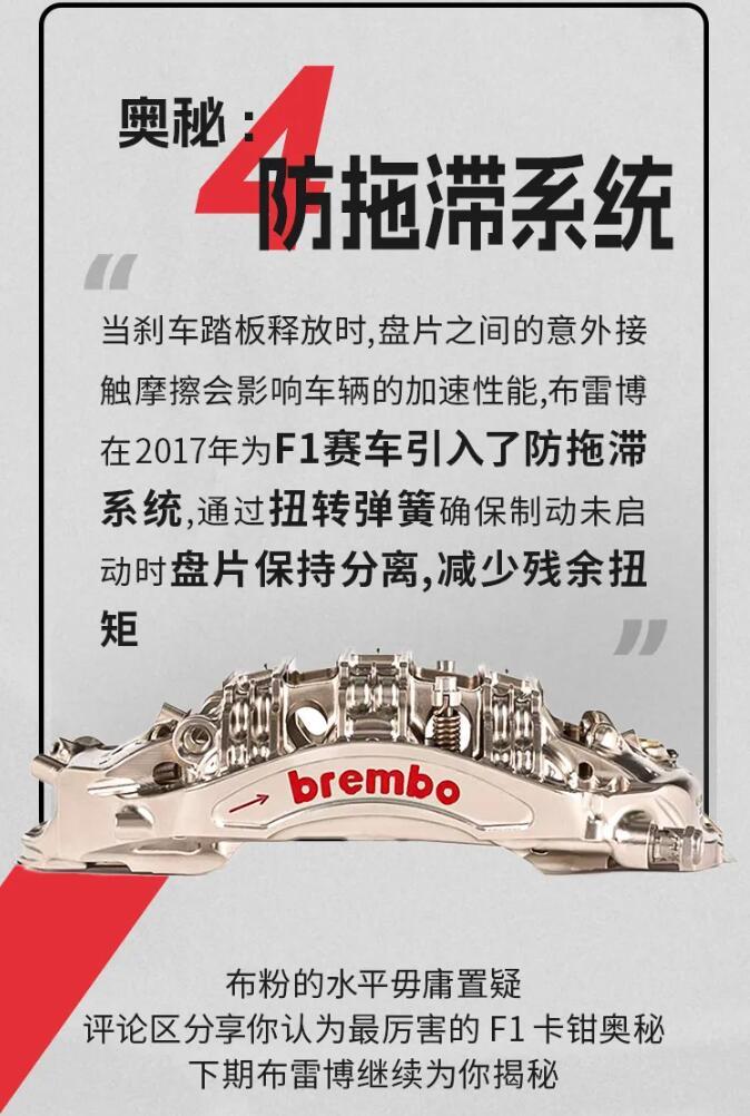

奥秘防拖滞系统
当刹车踏板释放时,盘片之间的意外接触摩擦会影响车辆的加速性能,布雷博在2017年为F1赛车引入了防拖滞系统,通过扭转弹簧确保制动未启动时盘片保持分离,减少残余扭矩
