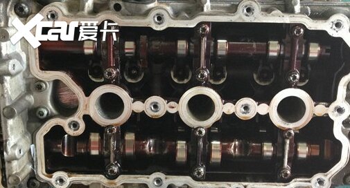

当我们揭开发动机盖的那一刻,眼前的景象令人触目惊心:整个发动机舱布满了厚厚的油泥,一片漆黑,仿佛诉说着发动机内部的沧桑与疲惫。这一幕让我们深刻感受到了这辆发动机所经历的磨难和岁月的无情摧残。通过进一步检查,我们发现每个缸的积碳都异常严重,相应的气缸壁也出现了明显的划痕。更让人忧心的是,综上所以活塞环卡滞堵塞就是这台车烧机油的根源所在。
针对这一棘手问题,我们已然有了妥善的处理方法,因为我们始终致力于在行驶过程中解决烧机油的难题。首先,我们运用司有普油泥清洗剂对发动机进行了深度清洁,六支等量替换一升旧机油,并随后让车辆怠速运转4-5小时。这一步骤旨在彻底清除发动机内部的油泥,同时疏通油环和回油孔,确保机油流通无阻。随后,我们更换了全新的机油机滤,确保机油的纯净度与润滑效果。

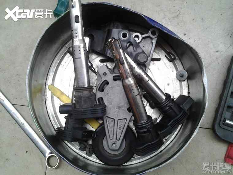

不仅如此,我们还对废气阀、火花塞、点火线圈等关键部件进行了更新换代,以提升点火效能。同时,油泵和滤清器也一并更换,确保供油系统的稳定可靠。在此基础上,我们进一步优化了发动机的运行状态,更换了节温器等核心部件,使发动机性能焕发新生。
