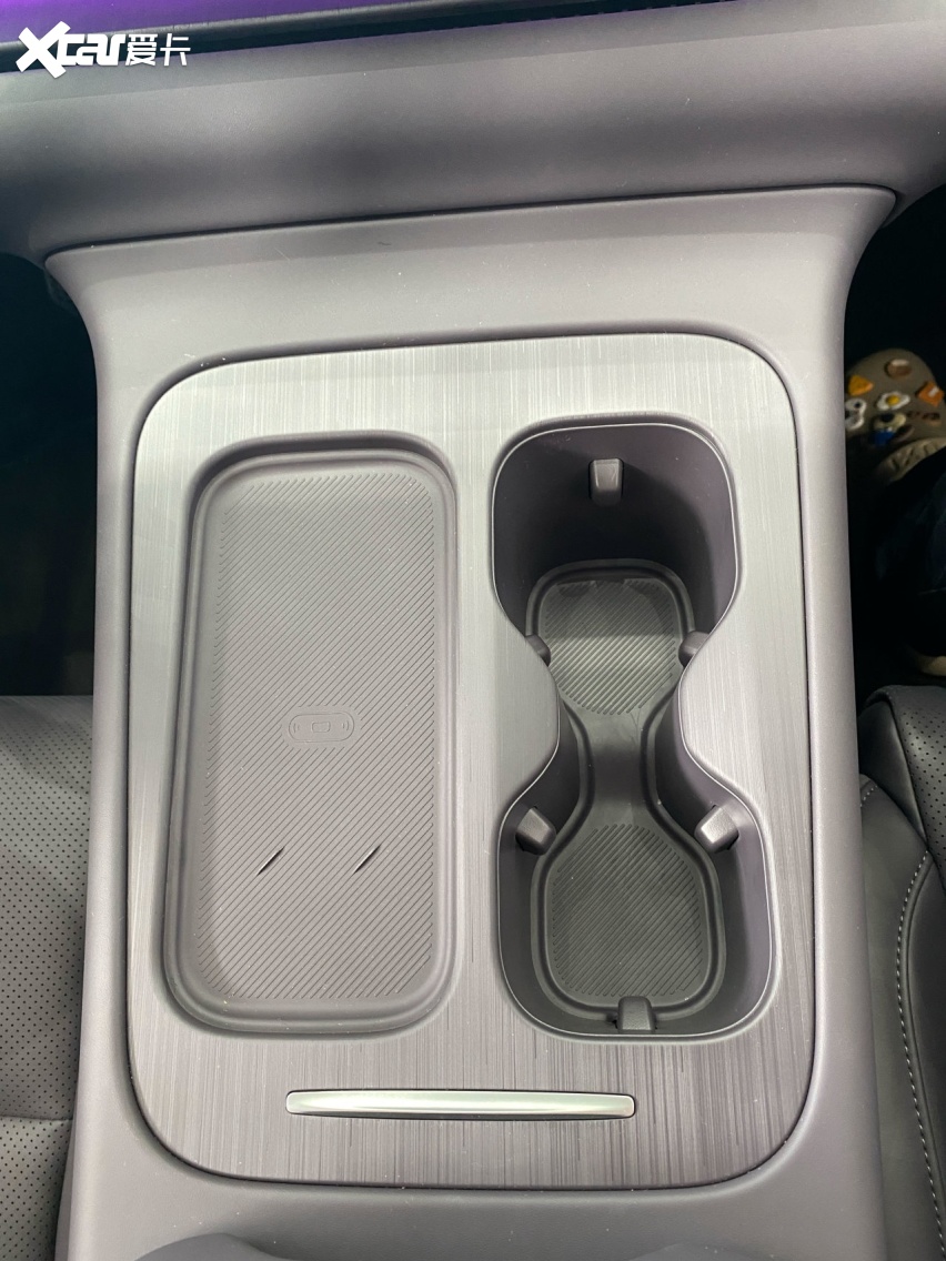

在console区域,C16跟C10是一样的布局,手机无线充电和杯托都是平行的竖向布局,让console与仪表板的T字形布局特征更明显,但牺牲了一个储放手机的空间。

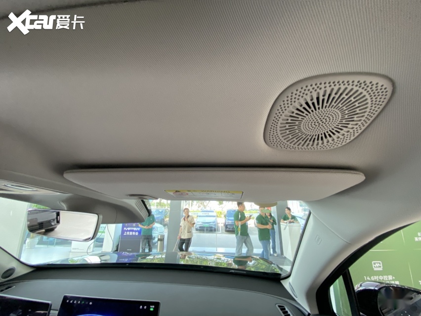

遮阳板跟C10一样,将化妆灯跟化妆镜集成在一起,使用了LED光源,看起来更高级。但跟eπ008一样,遮阳板外缘没有设计扣手的结构,有点不方打开。

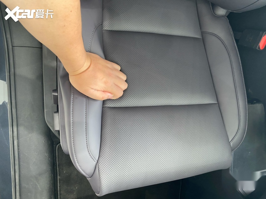

零跑C16最怪异的地方是这个座椅,它像是强行被抬高一截,相比其他座椅,存在两层护板,所以你坐在侧翼上下车时,车顶很容易被顶着头。另外C16的坐垫侧翼更硬,上下车时更容易被硌屁股,eπ008相对要更柔软一点。

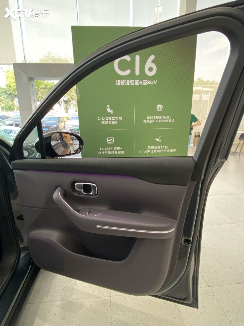

从门板风格来看,在门把手和门扶手位置还是C11的特征,其余位置则更简洁。
