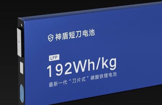

很明显,吉利的神盾短刀电池,也就是吉利旗下的刀片式磷酸铁锂电池,是冲着比亚迪的刀片电池而来的。
更短,意味着布局更灵活;192Wh/kg的能量密度不低,也意味着续航能力够强。

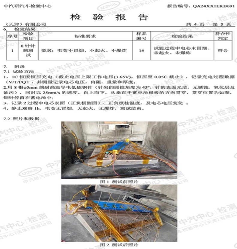

首先,神盾短刀电芯顺利通过了中汽中心的“8针同刺”试验,这是一项超出国标8倍标准的极端测试。
什么意思呢?
在测试中,8根直径5毫米的钢针同时穿刺电芯,导通正负极造成短路,并静置1小时。
在此过程中,电芯没有冒烟、起火或爆炸,这是其一。

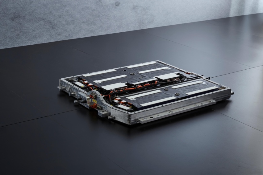

除了电芯级别的安全测试,神盾短刀电池包还通过了中汽中心开展的六大“魔鬼”串行试验。这些试验包括动态海水腐蚀浸泡、高原极寒、高频次刮底、26吨超重往复式碾压、单包侧柱碰以及烈焰炙烤。
每一项测试都远超国标要求的高难度试验工况。
举个例子,在动态海水腐蚀浸泡试验中,这款电池包在含有砂石颗粒的NaCl水池中静置48小时,模拟了极端海洋环境下的腐蚀情况,去验证可靠性,这样的实验结果还是很能令人所信服的。

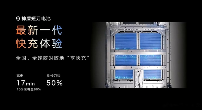

神盾短刀电池的从10%-80%的快充时间仅需17分4秒,平均充电倍率2.45C。
这个充电速度是可圈可点的,这是怎么做到的呢?
一个是吉利神盾电池将电池的长度缩短至580mm,相比传统长刀电池减少了约40%。
这一设计上的直接带来了电池内阻的显著降低,也因为离子和电子在更短的路径上传输,减少了能量损失和产热量,从而提高了电池的能量转换效率和安全性。
在离子传输路径上,神盾短刀电池采用了管径更细、长度更长的碳纳米管。这种创新设计使得负极结构更加紧密,为锂离子提供了更加顺畅的传输通道,仿佛为离子传输打造了一条“高速公路”。
此外,吉利在电解液中也继续发掘,比如加入了成膜阻抗更低的添加剂,去降低了锂离子的扩散阻抗,使得锂离子在充电过程中更容易进入负极,从而进一步缩短了充电时间。
