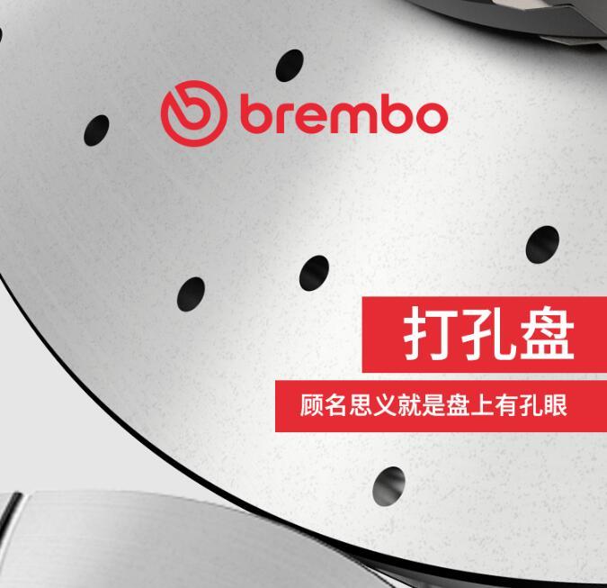

打孔盘 顾名思义就是盘上有孔眼

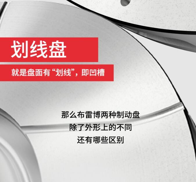

划线盘 就是盘面有“划线”,即凹槽 那么布雷博两种制动盘除了外形上的不同还有哪些区别

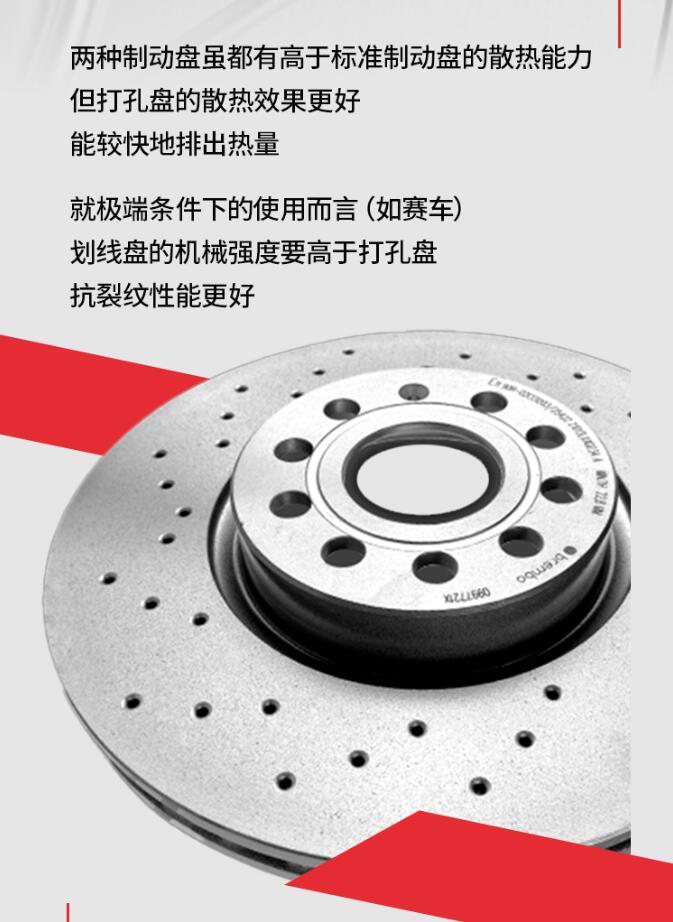

两种制动盘虽都有高于标准制动盘的散热能力但打孔盘的散热效果更好能较快地排出热量 就极端条件下的使用而言(如赛车)划线盘的机械强度要高于打孔盘抗裂纹性能更好

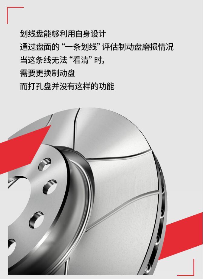

划线盘: 磨损“鉴定器
打孔盘:“待开发
划线盘能够利用自身设计通过盘面的“一条划线”评估制动盘磨损情况当这条线无法“看清”时,
需要更换制动盘而打孔盘并没有这样的功能
