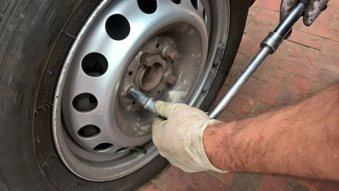

1、汽车轮胎漏气怎么办
若由尖锐器刺入而导致汽车漏气的,可采取全面检车轮胎的方法。当方向盘偏向不稳时,先将车子停在安全的场所,然后再全面检视轮胎空气减失的情况。若由开车方式错误而导致汽车漏气的,可采取注意正确操作的开车方法:
1、掌握好时速,在路面遇到石头等尖硬的东西要及时躲避;
2、停车的时候,尽量离马路牙子远一点,避免蹭痕;
3、无法整修时应及时更换轮胎。

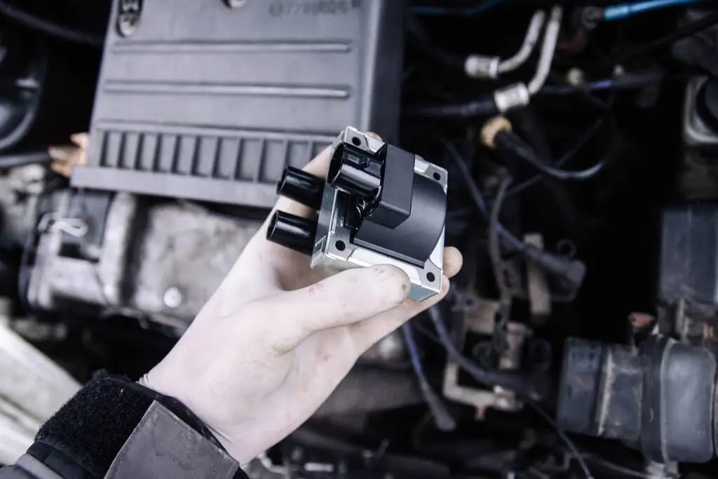

5、点火系统工作状态不好
特别冷天由于进气温度低,燃油在汽缸内雾化不好,若加之点火能量不足,其结果就会发生淹缸现象,即过多的燃油积累在汽缸内,超过着火极限浓度而无法着车。如出现上述情况,可拧出火花塞擦掉电极间油污,装复后即可着车。彻底的办法是检查点火系统,排除点火能量低的原因,常见如火花塞电极间隙、点火线圈能量、高压线状态等。
