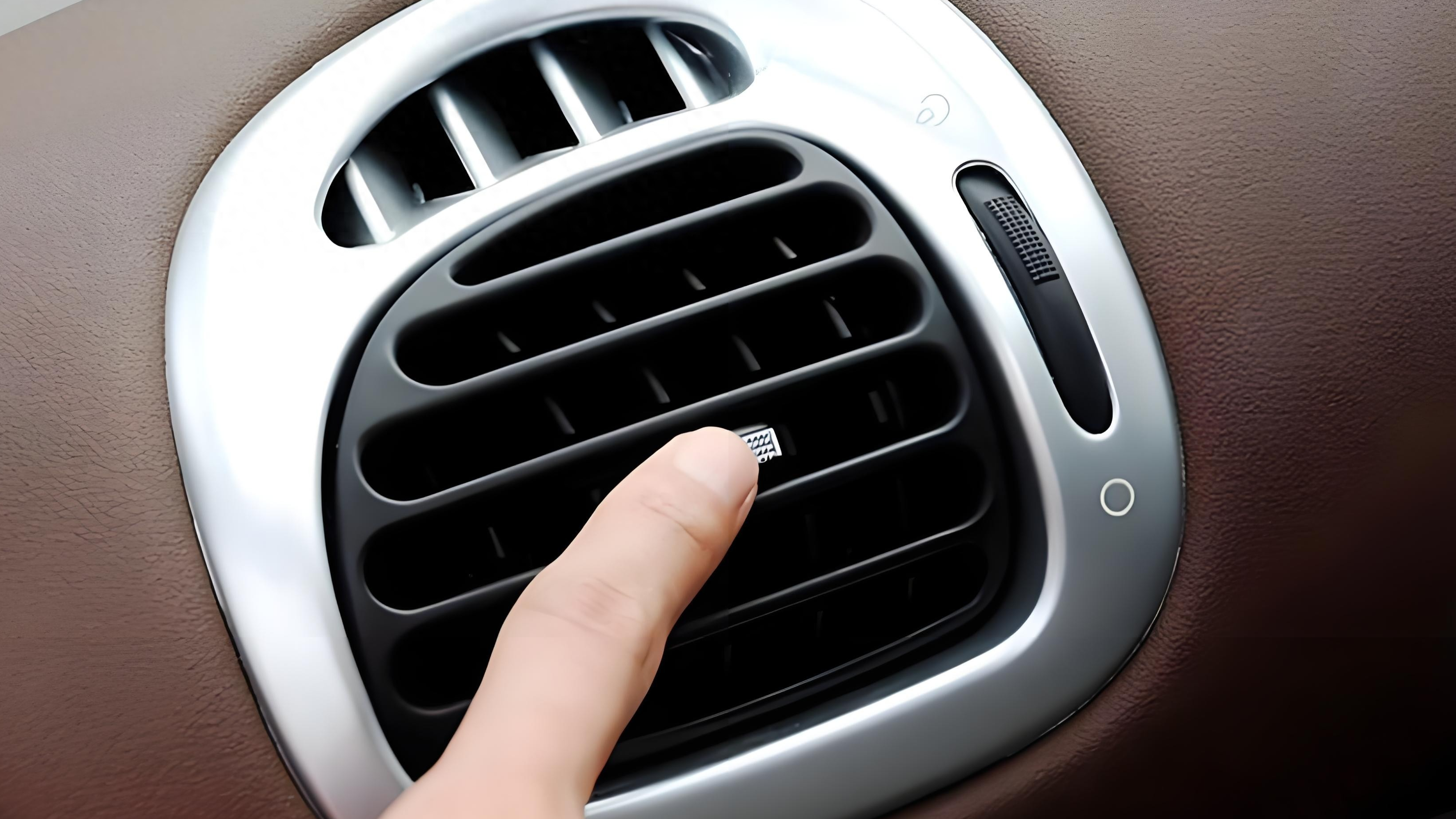

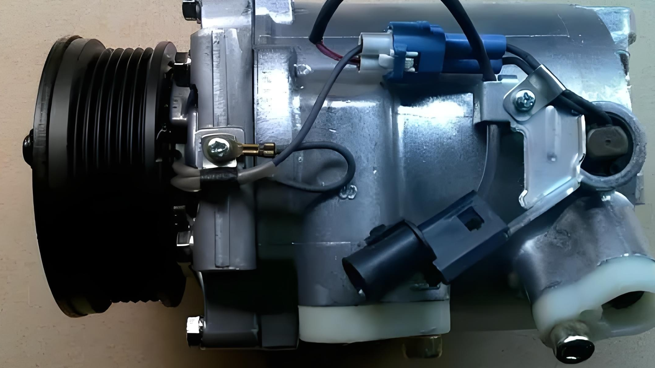

汽车开空调后,动力下降油耗升高这是大家都知道的,空调开与不开百公里大约会差1-2个油,换算成钱的话多花8-15元钱,比家用空调的费用高多了。一个房间安装空调,一般1.5匹就足够了,能使整个房间都很凉快。并且电费还很低,一个小时用不上一度电,大约5毛钱。汽车上的空调压缩机功率是3-5千瓦,空调一匹大约是735瓦,换算成匹的话最低是4匹。汽车空间那么小,为什么要使用功率这么高的压缩机呢?会不会产生浪费,导致额外费油呢?
当然不会浪费,就算使用了功率如此大的压缩机,还是会有人感觉不凉快。如果功率太小,就不足以让车内温度下降到舒适区,大部人都会感觉很热,就起不到空调应有的作用了。功率大主要原因有以下3个方面。
1.使用环境不同
汽车空调与家用空调使用环境不同,所需要调节降低的温度不同。先说家用空调,家里面四周都是厚厚的墙壁,隔热条件良好。不开空调的时候,就算外面四十度高温,室内最热也就能到达32度左右。此时开启空调,温度到26度就已经很凉快了。从32度下降到26度,只需要调节6度即可。因此,不需要空调的功率太大就能达到这个要求。并且当温度达到26度稳定后,由于四周热辐射较少,空调也就不需要全负荷工作了,耗电也非常少。
而汽车空调所需要调节的温度非常高。我们知道汽车四周就是一个薄薄的铁皮,特别是顶部和四周玻璃,不但很薄,并且吸热也很好。在无风时暴晒过的车顶温度非常高,都不敢用手摸。车辆吸热后就会向车厢内产生热辐射,导致车厢内的温度可高达60-70度。此时开启空调,想要把温度降至舒适的26度,需要下降34度。如果压缩机的功率太小,可能很久也降不到这个温度。必须有一个大功率压缩机,才可以快速产生大量冷气,快速降低车内温度。
而就算降到了26度,由于热辐射还是源源不断的,因此依然需要大量的冷气来维持这个温度,压缩机就要持续不断的工作,油耗当然就要上升。其实我们人体也能感觉到,在烈日下开车,只要关上空调,过不了一分钟,立即就能明显感觉车内很热了。
2.汽车有内外循环的功能
家里面的空调没有内外循环之说,只要打开,相当于只有内循环一种模式,吹出来的风来自室内。而汽车不同,不仅有内循环,来自车内的空气;还有外循环,来自车外的空气。要保证使用外循环的时候依然能够达到所设定的温度。而我们知道,如果外界气温高,外界的空气也能达到三四十度,风吹来我们会感觉是热风。如此热的风经过蒸发箱后吹出来就要变成10度以下才可以。因此,蒸发箱的温度必须足够低,不然空气以这么快的速度经过,温差也不会下降那么大。蒸发箱温度低,也就是压缩机的功率必须大,性能必须很强。
3.车厢内的冷气损耗也比较大
随着汽车高速行驶,为了防止车厢内形成负压,在后备箱内部是有通气孔的,高速行驶的时候可以平衡汽车的内外气压,会损耗掉部分冷气。汽车开窗或者开门的次数也很多,开一次门就会有大量冷气出来,浪费很大。这样也要求有一个功率高的压缩机来迅速补充冷气,维持舒适的温度。
由于以上三方面原因,汽车空调的功率必须足够大才能保证制冷速度,保持车厢内的温度适宜,乘客才会感觉舒适。功率太小不足以达到要求,既费了油乘客也不凉快。
