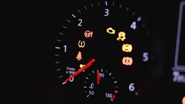

在车辆行驶过程中,发动机故障灯的突然亮起往往会让驾驶者心生忧虑,担心爱车出现严重问题。如今,随着汽车电子化程度的不断提高,众多的电子设备和传感器被广泛应用,虽为我们带来了更便捷的驾驶体验和优越的性能表现,但与此同时,车辆的故障率也有所上升。相较于过去结构相对简单、电子化程度低的车型,如今的汽车一旦出现故障,便会通过亮起故障灯的方式提醒驾驶者。那么,发动机故障灯亮起最常见的原因究竟有哪些?故障灯亮起是否就一定意味着车辆存在故障呢?
车辆的电子控制单元(ECU),作为汽车的核心控制部件,宛如车辆的 “智慧大脑”,肩负着精准指挥各个部件协调运作的重任,同时对各部件的工作状态进行实时监控。分布于车辆各处的传感器宛如 “触角”,将收集到的各类工作数据源源不断地传输给 ECU。ECU 内部预先设定了精准的正常工作范围和阈值,一旦某个传感器传来的数据偏离了既定的正常区间,或者多个相关参数之间的逻辑关系与预设模式不符,ECU 便会迅速判定发动机存在异常情况。此外,若传感器自身发生损坏,导致与 ECU 之间的通讯中断,ECU 也能及时察觉其工作异常。
当 ECU 确认某个传感器工作出现问题后,会立即发出指令,点亮发动机故障灯,向驾驶者发出警示信号,提示发动机系统可能存在故障隐患,需要进行进一步的检查与维修。这一机制极大地方便了普通驾驶者及时了解车辆的健康状况,即使对汽车技术了解有限的人,也能直观地知晓车辆可能存在问题。

当发动机故障灯亮起时,我们需要借助专业的电脑解码仪器进行检测,读取故障码,从而明确具体的故障原因。故障码会清晰地指示出是哪个传感器或部件出现了问题,例如 “一缸缺火”“三元催化效能低”“节气门传感器位置不正确” 等,让维修人员能够迅速准确地定位故障点,进行针对性的维修。
然而,故障灯亮并不一定意味着车辆存在实质性的故障。部分故障可能具有偶发性,例如发动机在特定工况下,如急加速、急刹车或长时间低速爬坡后,可能会出现短暂的抖动,导致某个气缸出现瞬间缺火现象,此时发动机故障灯也会亮起。但如果车辆在后续的正常行驶过程中,这种异常情况未再次出现,且发动机各项性能指标恢复正常,那么经过一段时间的运行,ECU 会确认发动机系统无持续异常,故障灯便会自行熄灭。这是因为 ECU 具有一定的自学习和自适应能力,能够在一定程度上识别和排除偶发性的故障信号。但如果故障灯持续亮起,不熄灭,则表明车辆存在需要及时检查和维修的问题,驾驶者应尽快将车辆送至专业的维修店进行检修,以避免潜在故障对车辆造成更严重的损害。
