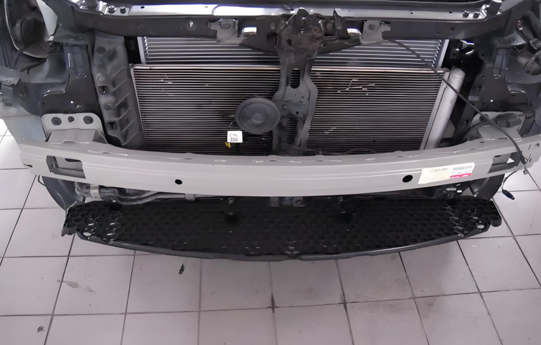

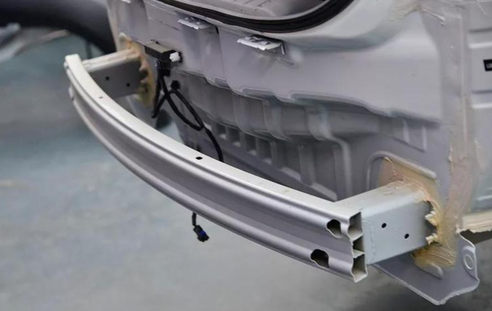

(2)防撞梁降本
防撞梁在汽车上的作用主要有两个:第一个是在高速碰撞状态起到缓冲作用,第二个是在低速状态保护机舱和尾箱。
一般而言,防撞梁都必须使用高强度的钢材或者铝合金材质。但是有部分车企的车型,没有配备后防撞梁,或者直接用泡沫等材质来取代金属。在轻微的碰撞强度下,确实能降低维修成本,但一旦遇到稍微激烈一点的碰撞,就会造成较大的经济损失甚至是人员伤害。

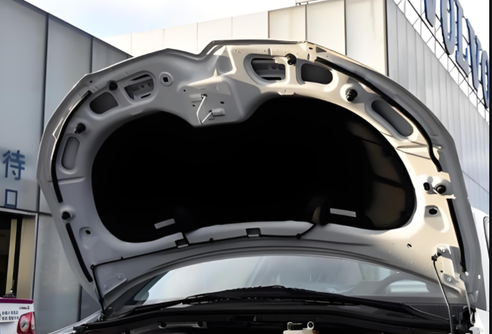

(3)隔音棉降本
全车有多处隔音棉,最常见的是机舱盖位置。
打开汽车的机舱盖,会发现有些车辆的机盖内部有一层隔热隔音棉,有的车型却没有,明显是被降本了。优质的隔音棉由铝箔和阻燃泡沫组成,主要作用是将发动机舱内的噪音隔绝掉,另外还能在高温状态保护发动盖的油漆,以及机舱内的管路和电线。
如果原车降本了,用户也可以自行加装。

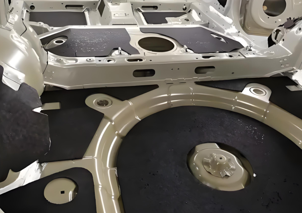

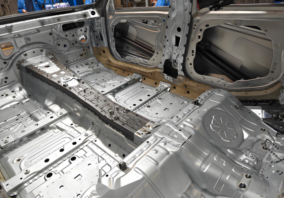

(2)阻尼片降本
正常情况下,消费者一般不会注意到车内的阻尼片。
它们分布在地毯之下的白车身之上,主要作用是为了缓解车身钢板的震动,降低噪音,提升驾乘的舒适度。主流的做法是使用丁基胶阻尼片,使用寿命长不易分解而且也不会释放有害物质。部分厂商使用的沥青阻尼片,在高温影响下会释放有毒气体,甚至在新车状态就会产生让人不适的味道。

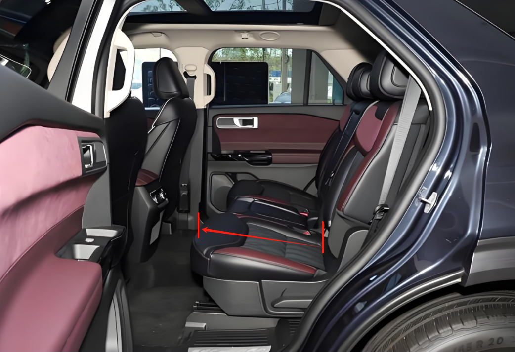

(3)后排坐垫长度降本
中国消费者对于后排特别地看重,其实是为了让家人能有更好的乘坐体验。
后排的实际空间受到了车辆总布置和车身尺寸的影响,如果同等级别的某个车型后排看上去不可思议的宽敞。一定要实际体验一下坐垫对于大腿的承托是否足够,判断是否是通过减少坐垫长度来实现的空间障眼法。

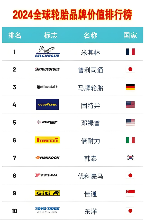

(1)轮胎降本
在购车时,可能很多人会注意到轮胎尺寸,但大多数都会忽略轮胎品牌。
对普通民用车而言,一条性能优良的轮胎可以提高抓地力,降低刹车距离,提升操控的同时还能有更好的静音表现。现在市面上甚至包括有些BBA的车型都使用了三四线品牌轮胎,缓冲效果差,静音表现也不佳。特别是现在电动车的马力很大,尽量选择大品牌的轮胎,体验会更好。

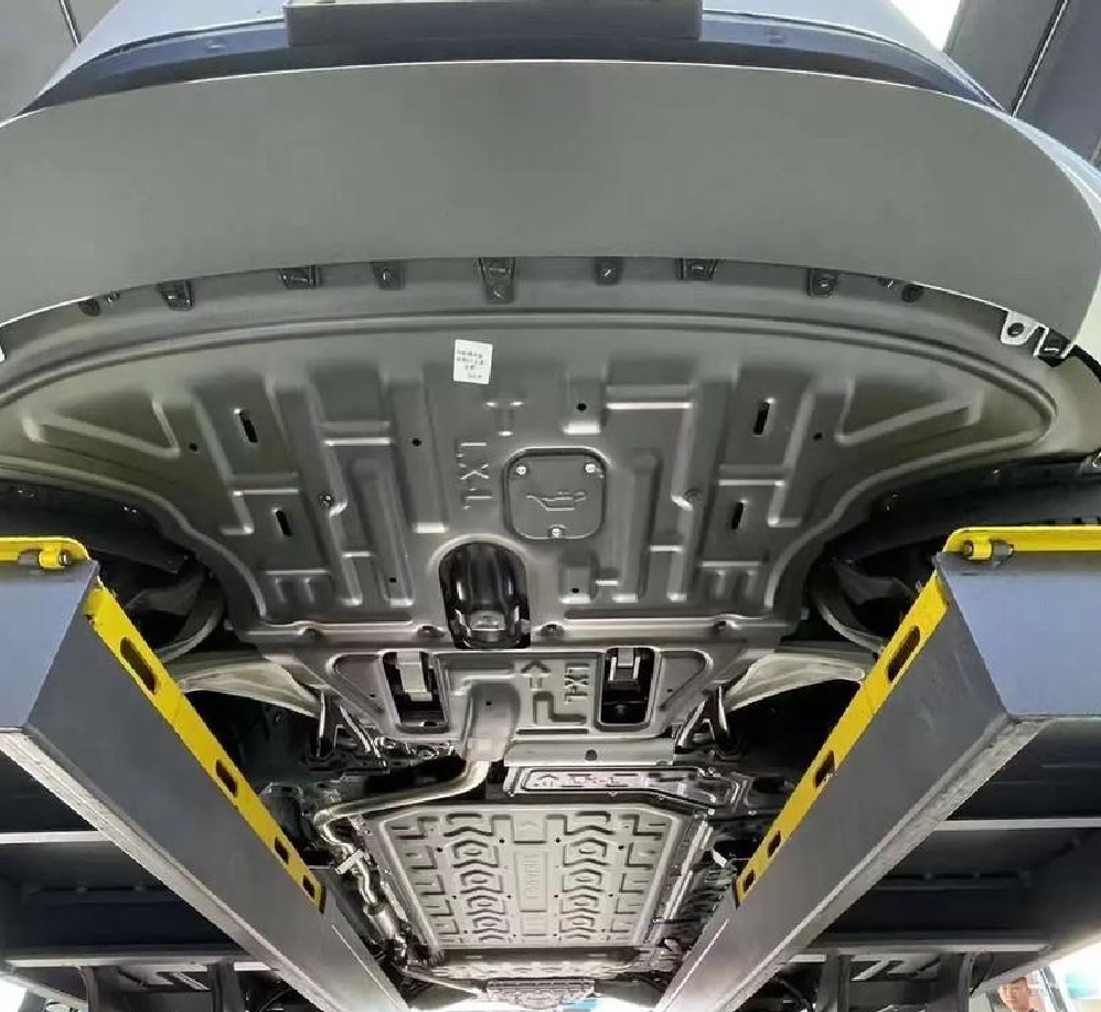

(2)底盘护板降本
我们以高档车为例,通常高档车的底盘都会被封得严严实实。除了美观以外,其实更大的作用在于拥有更好的空气动力学性能,还能保护动力总成。
追求速度,发动机底护板主要是为了让发动机和变速箱在磕碰中免受损失。特别是SUV车型,需要具备更高的通过性,发动机底护板就必不可少。

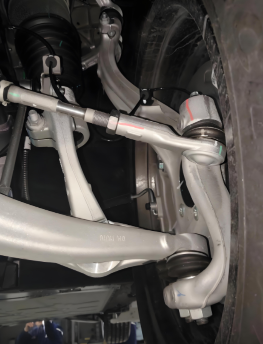

(3)底盘用料降本
汽车底盘的组成比较复杂,用料上可以区别对待的部分主要包括悬挂总成、副车架、衬套等等。
悬挂和副车架可以是钢制,也可以是铝合金材质,衬套可以是橡胶材质,也可以是液压形式。更好的材料能提升底盘的整体表现,同时也反映了汽车厂商造车的态度,底盘用料更好的车型显然更值得推荐。
