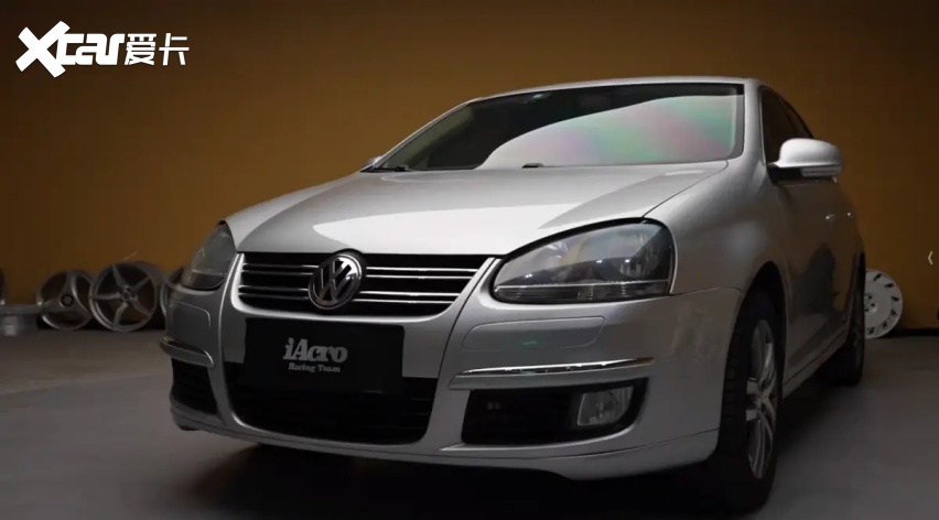

当一台车陪伴主人走过十余年的光阴,它就已经超越了单纯的代步工具的范畴,进而成为承载生活记忆的移动载体。看着这么多经典大众车型依然活跃在街头巷尾,著名的情怀车媒体iAcro决定推出“老车觉醒计划”。

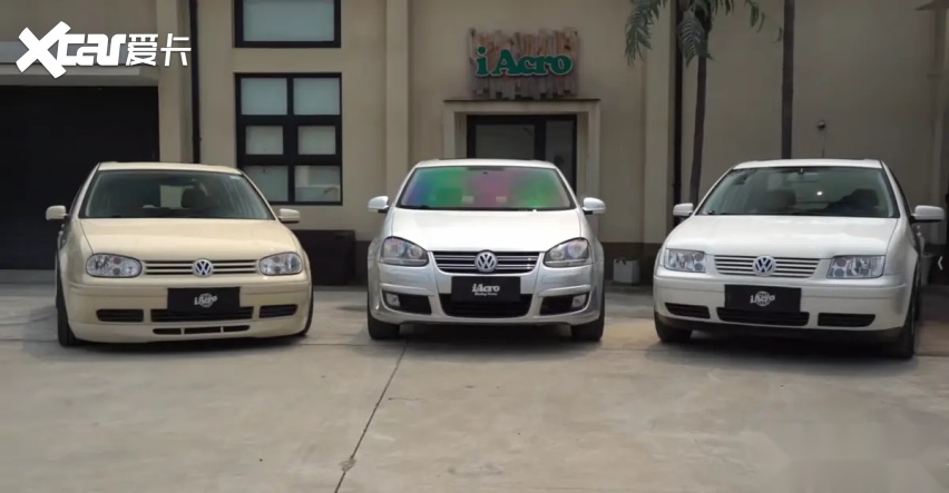

团队通过专业翻新工艺让几位车主的高尔夫、宝来和速腾这三台经典车型重焕生机。你以为翻新工作仅仅是修复机械故障吗?它还能通过系统性整备提升车辆机械素质,为车主延续这份特殊的情感联结。今天我们就来见证这三台车在内饰、发动机、底盘以及外观方面的焕新过程。

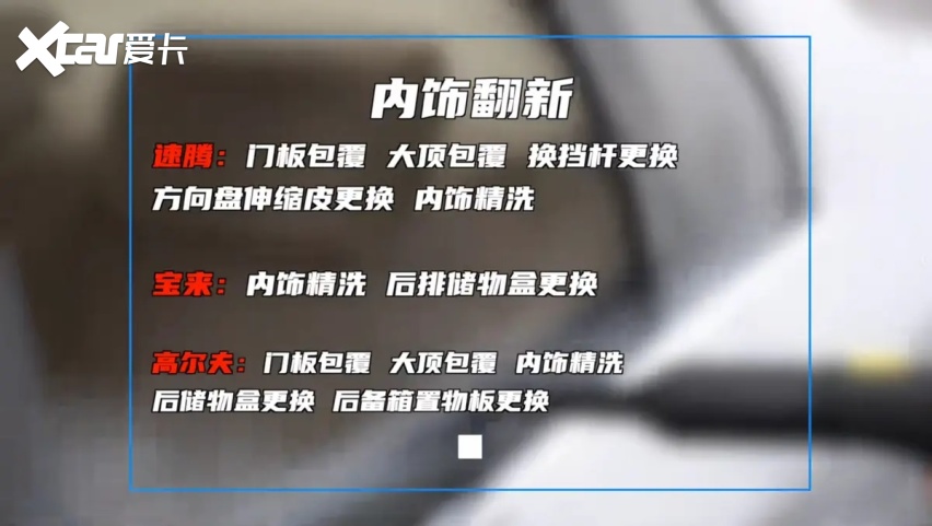

内饰翻新:唤醒内在灵魂

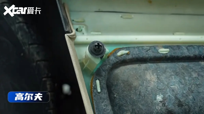

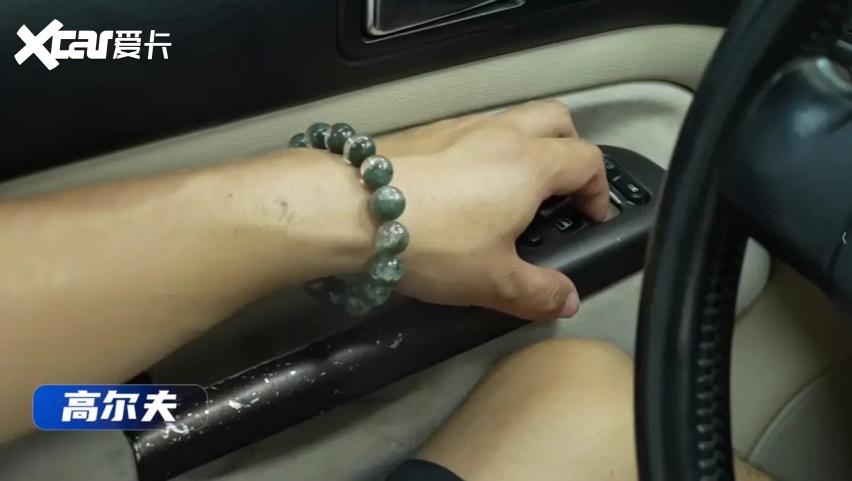

高尔夫车主怀揣对青春岁月的怀念,期望重拾当年的驾驶激情。这台高尔夫的内饰虽经多次改造略显松动,但内部毫无锈蚀,iAcro团队首先对松动部件进行结构性加固,更换老化磨损件。历经十余轮春夏交替,这台高尔夫的车窗升降开关依然保持了顺滑的操作手感,紧固卡扣依然保持着良好结构完整性,这大概就是德系车对于内饰异响把控的秘诀。

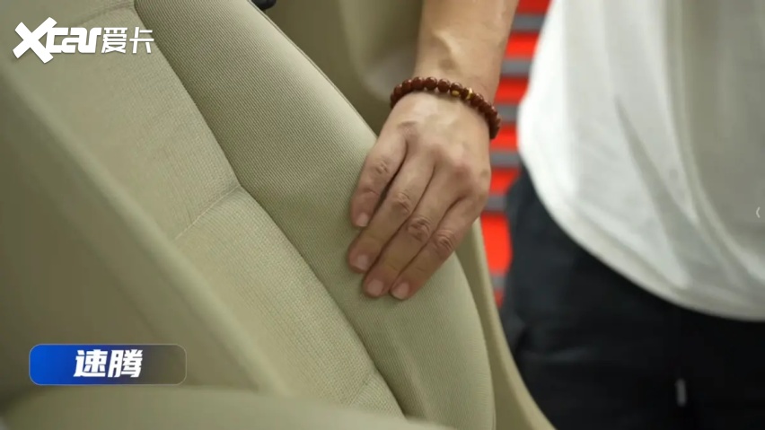

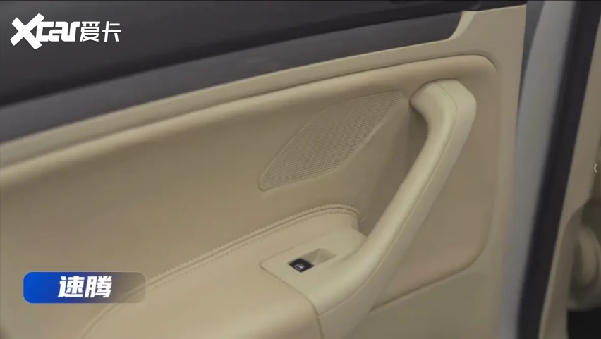

速腾历经长途奔袭与风吹日晒,车主希望抹平岁月痕迹,重回巅峰时刻。速腾的内饰展现出让人感叹的耐用性。换挡杆皮套作为高频使用的零件,出现开裂是很正常的,但它的座椅经过长期使用,仍然没有明显塌陷,泡沫的弹性充沛,包裹感丝毫未减。

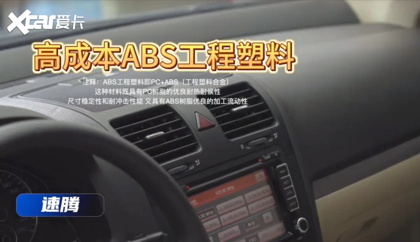

值得注意的是,这台速腾的空调出风口和旋钮都采用了高品质ABS工程塑料,历经十余年使用依旧操作顺滑,与部分品牌采用的PP塑料材质导致部件断裂、卡滞相比,速腾真是太有良心了。另外一个使用频率比较高的部件就属门把手了,这台车的门把手虽然看起来已经布满岁月的痕迹,但细节上依然保持着光滑的触感,边缘处依然是严丝合缝的,与某些豪华品牌入门车型门把手的脱胶、龟裂相比,耐用性还是很高的。

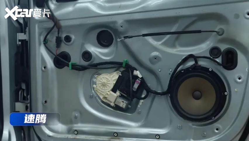

不仅如此,对于一台十五年的车来说,速腾门板内部的线束全部采用了高品质绝缘胶带包裹,加上专用卡槽卡扣的线束,分分钟教现在的某些新能源车做人。整车用料果然扎实,空腔注蜡的防腐工艺让车身没有一点锈迹,这些都是让其历经岁月依然保持良好状态的必要因素。

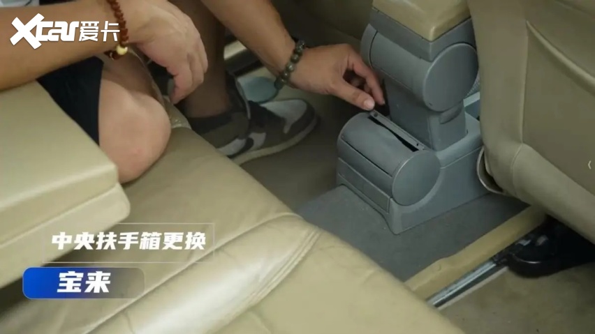

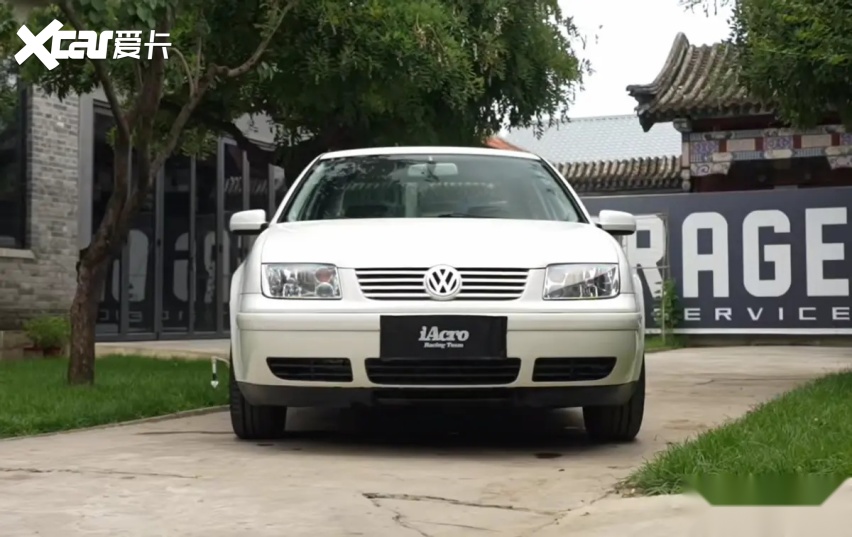

宝来车主则追求回归最初的洁净舒适,打造带家人出行的温馨座舱。宝来内饰翻新比较简单,仅需更换中央扶手箱后储物盒,座椅留下了自然褶皱,但并没有开裂。这不仅得益于车主对车辆爱护有加,更是车辆原厂工艺质感的体现。

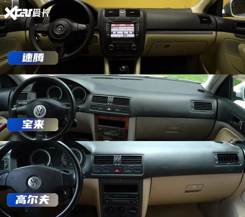

值得一提的是,这三台车的仪表台均保持完好,无发黏现象,相较于部分日系车型在相同使用周期内出现的表台开裂剥落情况,充分印证了德系车型扎实的用料标准。

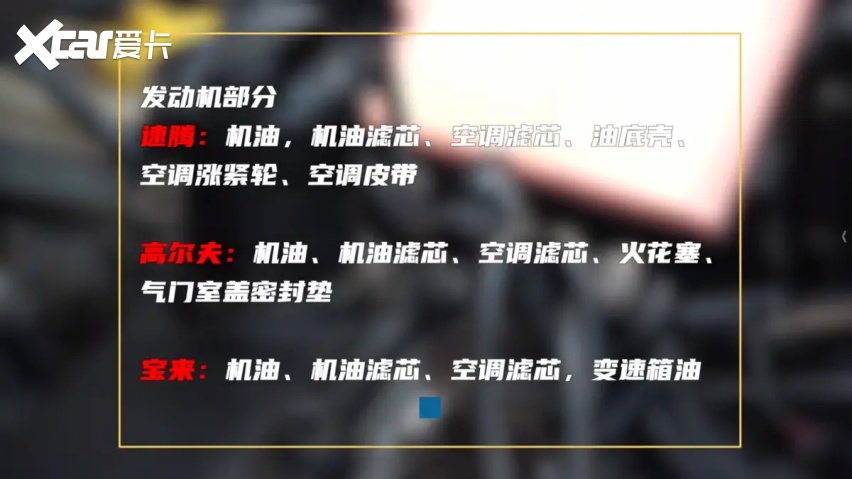

发动机翻新:再现品质底蕴

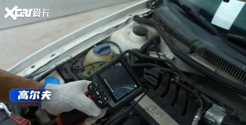

专业检测显示,这三台行驶里程达二三十万公里的车辆发动机依然能够平顺的运转,并且缸体表面干爽无渗漏。通过内窥镜检查,缸壁的平整度也令人惊喜,这在同级别德系车型中还是比较少见的。高尔夫和宝来搭载的铸铁缸体在改装领域久负盛名,虽然它的发动机自重大,但你不得不承认,它就是抗磨损、耐久性强!甚至可以刷个二阶随便造!
在具体整备过程中,速腾更换了老化的空调皮带、涨紧轮,并进行了常规保养。大众的空调制冷系统效能依旧强劲,“一挡冻头、二挡挂霜、三挡冻伤”的段子就出自于大众。高尔夫则在小保养之余更换了老化的气门室盖密封圈、清理了积碳并更换火花塞,有效解决了动力响应迟缓问题。宝来则通过一次常规大保养就恢复了最佳状态。这些都验证了大众车型的品质实力:行驶二三十万公里后,除易损件外基本无结构性故障,仍能保持良好工作状态。

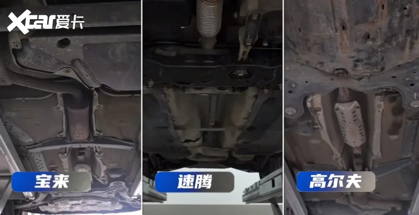

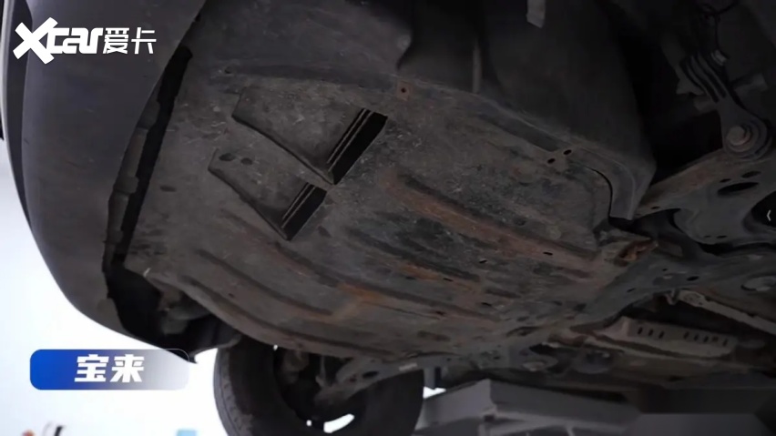

底盘系统是老车行驶质感的核心保障,三台大众车型的表现再次彰显德系工艺的严谨标准。得益于空腔灌蜡技术的应用,车辆底盘的锈蚀程度远低于同期车型。在工艺上,高尔夫和速腾的底盘和车身采用了大量激光焊接工艺,焊缝也很均匀,宽度精确控制在0.6至0.8毫米范围内,在碰撞发生时,这些工艺能保证车身的卸力缓冲性能,配合PVC喷涂防护层与镀锌钢板,形成三重防腐保护体系。中国汽车工程研究院2022年发布的报告显示,15万级合资车型中能同时采用这三项工艺的不足30%。

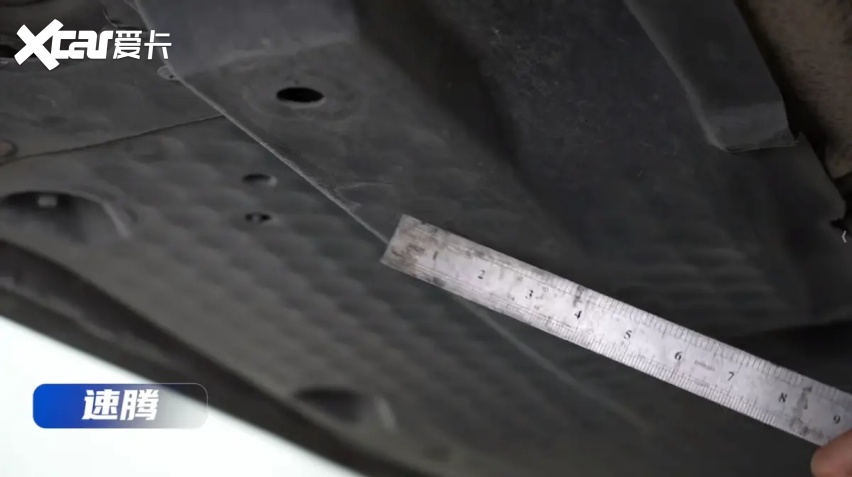

速腾还使用了塑料材质的底盘护板,能够有效防止雨水和石子对底盘造成伤害,也避免火花产生的安全隐患。

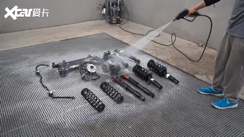

速腾的下摆臂采用双面热浸镀锌钢板制造,经过简单清洁,就已重现了当年的光泽。不过速腾的摆臂胶套出现了不同程度的损坏,毕竟是橡胶材质,在常年行驶过程中历经挤压,有破损也是正常现象,花小钱更换即可。它的减震器在行驶了25万公里后仍无漏油现象。结合中国汽车流通协会数据,老款速腾避震器平均更换里程达18-22万公里,而同期的美系车型10-12万公里就需要更换了。另外,速腾的排气软节接口可能因为拖地而破损了,刹车也有异响,因此针对这两个部件也进行了更换。

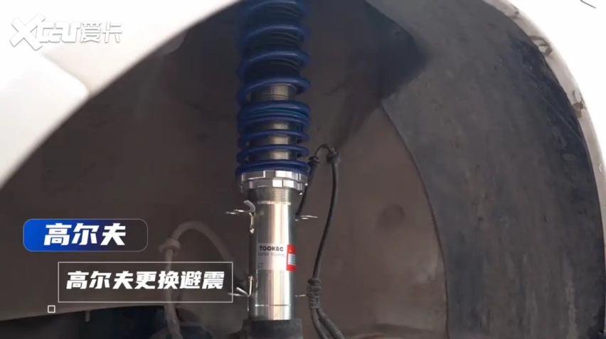

高尔夫的底盘依旧很扎实,减震器没必要更换,但车主执着于low-rider姿态与弯道性能,因此升级了多段可调的牙避震,唤醒了高尔夫的运动基因。
宝来的底盘锈蚀很少,不需要做太多的翻新,护板也非常厚实。不得不说,大众一贯的高标准和先进技术,让团队在翻新过程中省去了很多麻烦。大众车型的保有量大,配件供应充足且性价比高,大幅降低了维护成本。

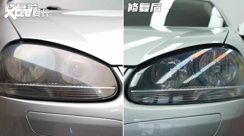

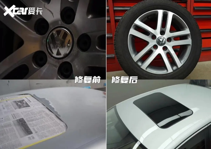

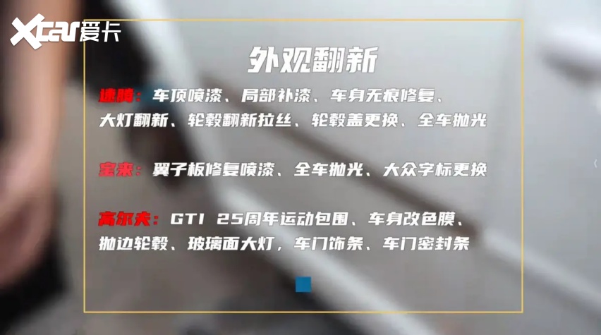

外观就是门面,内部核心问题解决了,接下来就要搞定明面儿上的问题。首先针对速腾透光衰减发乌的大灯进行翻新;再对轮毂表面进行精密拉丝处理,同时更换掉色的轮毂盖;最后针对小锈蚀和小磕碰进行补漆修复、对车身划痕则进行抛光处理。不过,这台车应该是经常停在树底下,车顶受鸟粪腐蚀有点严重,根据车主的要求进行喷漆处理。

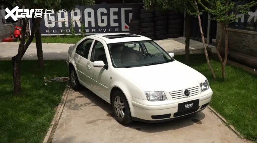

宝来的外观整体没有太大的问题,主要是车辆的左翼子板发生过小碰撞,因此重点修复了左前翼子板的锈蚀区域,保留的原车漆经专业处理后光泽度还是不错的。

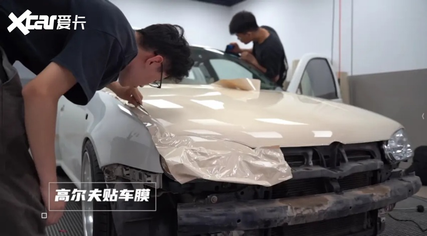

应车主要求,高尔夫需要加装GTI运动包围套件,更换玻璃和大灯组件,这就对了,高尔夫不改,不如推向大海!这台高尔夫因为之前贴过太多改色膜,残留很多胶痕腐蚀,漆面抛光已经难以达到原始的效果,因此我们直接重新贴膜,恢复成最初的原厂色调。另外在车身方面,胶条、玻璃压条都存在不同程度的老化情况,也需要更换。而且,车门装饰条竟然被上一任车主打上了自攻螺丝,iAcro团队也给车主换了一套全新的。高尔夫的大灯透光衰减比速腾更严重,不过密封性不错,但针对这个发黄的大灯还是需要更换更高级的玻璃面大灯来保证翻新效果。

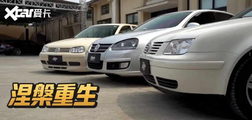

三台车的外观翻新工作基本就结束了。小到轮毂盖掉色更换,大到车顶腐蚀区域喷漆,不放过任何影响观感的瑕疵。翻新前后的对比效果还是很明显的,那些被忽略的小伤痕累积造成的陈旧感,也在修复后被逐一消除。
总结
这次翻新工程不仅是机械部件的修复过程,更是对德系制造工艺的深度验证。空腔灌蜡、激光焊接等隐蔽工艺在岁月考验中显露出的技术优势,足以证明大众在材料选择、工艺标准上的坚持,百万辆门槛可不是新势力随随便便就可以跨越的。对于现在的各款大众新车,我们也都可以放心入了,对耐久度与品质的担忧不存在。随着翻新工作的完成,三台老车已具备重返道路的条件,涅槃重生的老伙计又是一条好汉!
