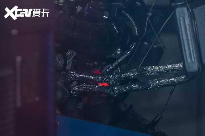

如果说“三高”测试的难度是高阶,那台架试验就属于苛刻了。让发动机保持6000转100个小时不间断运转,这相当于一辆车拉着重量达3吨的集装箱,挂一挡,油门踩到底进行爬陡坡的状态,正常情况下,发动机几乎不可能遇到这样的极限工况。而这样做的目的就是为了检验发动机的耐久性能。

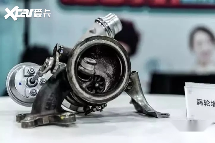

增压器
如果涡轮增压器上附着有燃烧沉积物或者出现漏气的现象,不仅会降低发动机功效,严重时还会造成增压系统的损坏,让车主为之付出一笔不必要的维修费。
经过测试的涡轮增压器没有明显的燃烧沉积物附着、螺栓连接紧密、各部件转动灵活,可见每分钟20多万转的长时间运行对吉利的小惯量涡轮没有造成致命损伤。

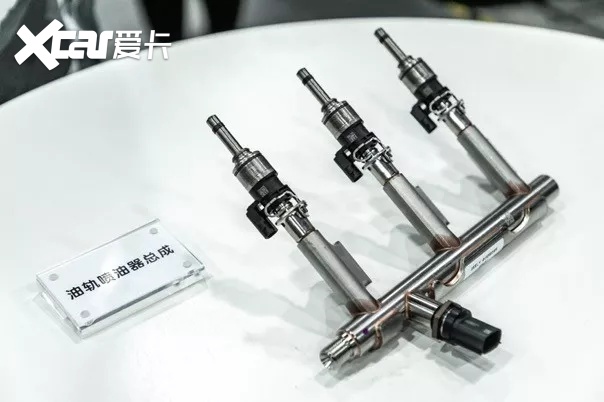

直喷系统

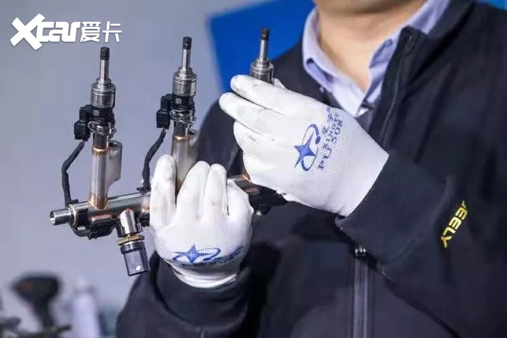

如果喷油嘴存在积碳就会造成发动机供油不畅的后果,其结果必然是发动机运行不稳定,功率输出忽高忽低,产生抖动。严重的积碳会导致喷油嘴完全堵塞,四缸机变三缸机、三缸变双缸。
从测试发动机上拆下的直喷喷油嘴,外观上与新件差别不大,用专用工具检查喷油嘴儿上喷油孔上的堵塞情况也没有发现明显的积碳,这说明吉利200bar超高压燃油直喷系统,能够应付16万公里三高测试+100小时全负荷台架测试的考验。

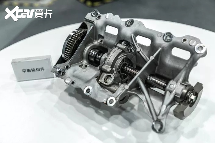

平衡轴
平衡轴是实现发动机运行平稳,减少振动的最核心的零部件。如果三缸发动机没有平衡轴或者平衡轴出现损坏,轻则影响发动机的振动和噪音水平,重则会导致发动机异常抖动甚至整机损坏。
经过测试的平衡轴橡胶件依然富有弹性,齿轮组没有明显的磨损痕迹,复合减振材料也没有裂纹和老化迹象。

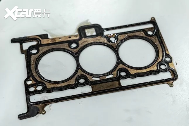

气缸垫
如果气缸垫提前出现了损坏,发动机的冷却液和润滑油就会混合在一起,严重影响发动机的润滑及冷却系统,导致发动机报废。
气缸垫为缸体和缸盖重要的密封部件,耐久试验后密封筋完整,无窜气痕迹,气缸盖与缸体之间没出现高温灼烧的现象。
