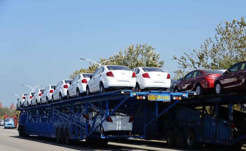

汽车在生产制造过程中,由于本身的制造水平或装配工艺、零部件问题,会造成一定的产品缺陷,亦或是在运输途中的不慎,即便车子做了PDI(车辆售前检查),所交付到消费者手中的新车并不一定是完整无缺的。所以在提车的时候需要认真检查,只要你还未签订交车手续,车子没有开出4S店,那么在发现这些问题前一切都还有较大回旋的余地,所以如何检查就变得重中之重。

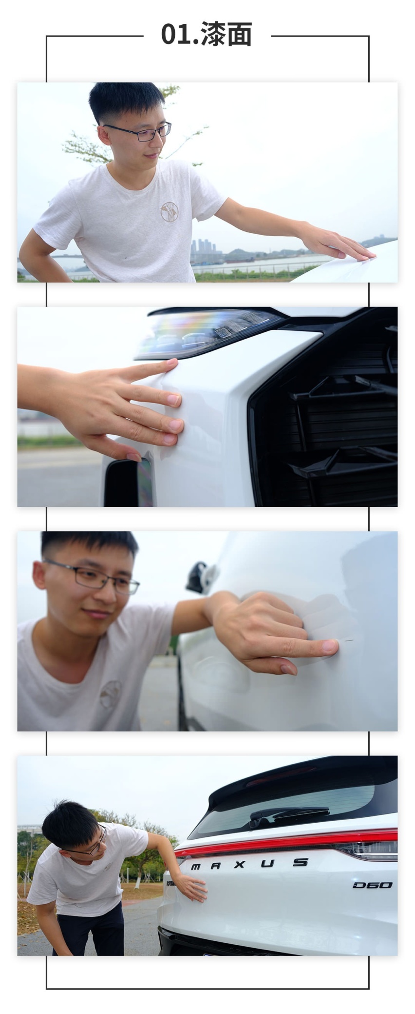

汽车的漆面是最容易出现损伤的地方,露天停车场的日晒雨淋,运输途中的剐蹭都会使得漆面出现的一定的问题,所以要绕汽车一圈,分别查看发动机盖、翼子板、前后车门、尾门,甚至是车顶也不能放过,看看有没有划痕和色差,甚至是修补过的痕迹。

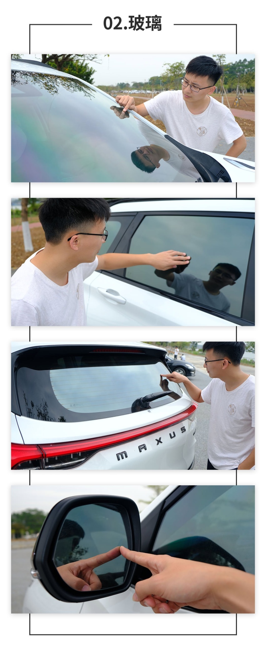

汽车玻璃也是一个相对矫情的地方,车上的玻璃主要包括前后挡风玻璃、左右两侧车门玻璃、车内和车外后视镜这些,车门玻璃检查的时候还可以试一下升降,看看是否正常。

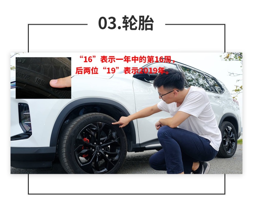

检查一下轮胎是否有划痕、胎纹是否全新、刹车盘是否生锈,规格型号是否与产品参数对的上,此外在轮胎上还会注有生产日期,也可以查看一下。

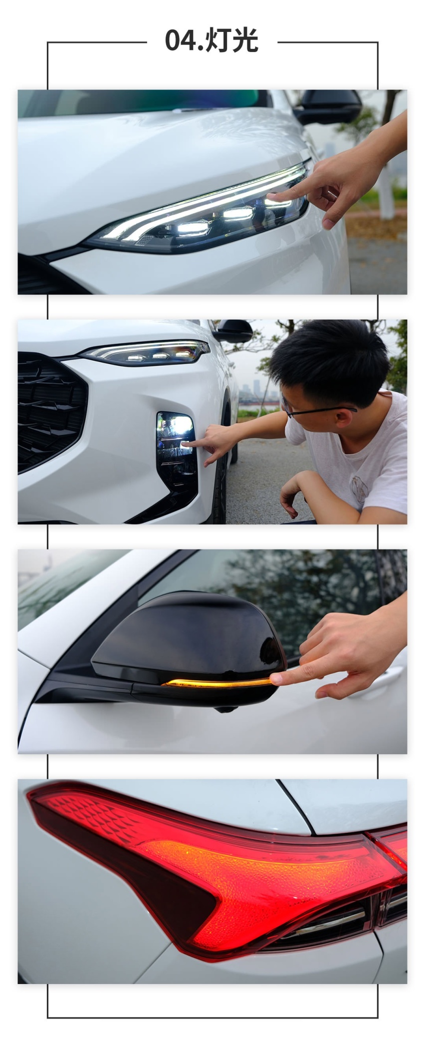

汽车上的灯光有很多,每一种灯光都有特定的功能,其中包括大灯、日记行车灯、转向灯、尾灯等,每一个都可以试一下,顺便熟悉一下各种灯光是如何操作的,不懂的可以现场咨询交车人员或者是你对接的销售顾问,对于以后的用车来说也可以尽快上手。

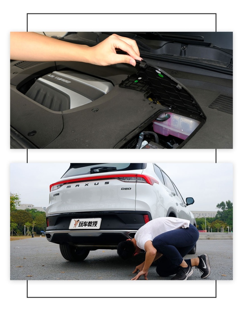

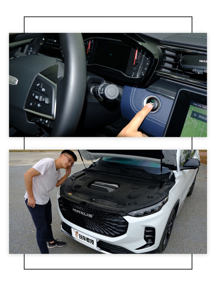

脚踩刹车,点击启动按钮,一般来说,新车在启动的时候发动机的振动和噪音都会有点大,这都是正常的现象,待发动机转速平稳之后,可以打开机盖听一下发动机的声音,一般来说没有什么杂音和异响就可以了,还可以原地踩一下油门看看发动机转速拔高后的声音是否正常。
一般来说,交车之前不会给你开上马路上,实地试一下开起来怎样,所以只能进行以上这些操作,在这个时候也可以看看整个发动机舱有无油液和灰尘的痕迹。此外关闭发动机后可以抽出机油尺,查看机油油液是否清亮,油位是否在合理范围。当然如果你是个比较认真小伙伴,还可以趴下来看看底盘有无有漏油或者生锈等情况。

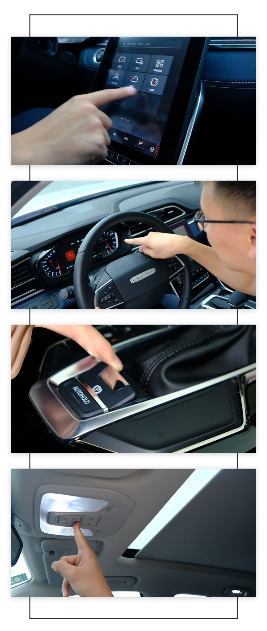

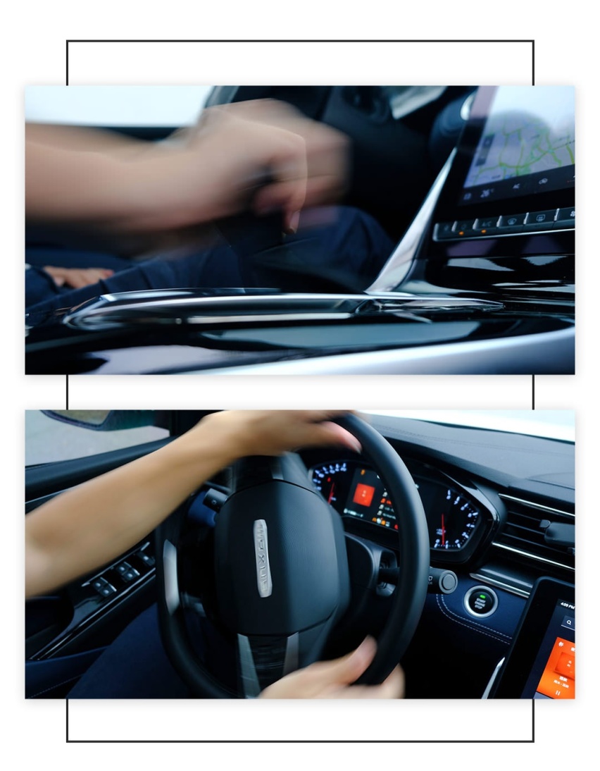

一般来说,内饰部分基本上都不会存在太大的问题,像中控界面和座椅这些基本上可以一笔带过。进入到车内主要还是试试各功能按键是否正常,可以看看中控液晶屏和仪表盘的显示与操作有无问题,还可以试试空调、驻车、天窗这些功能是否能保持正常工作。
除此之外,既然已经坐到了车内,还可以转动一下方向盘看看感觉对不对,还有挡把的操作是否顺畅。

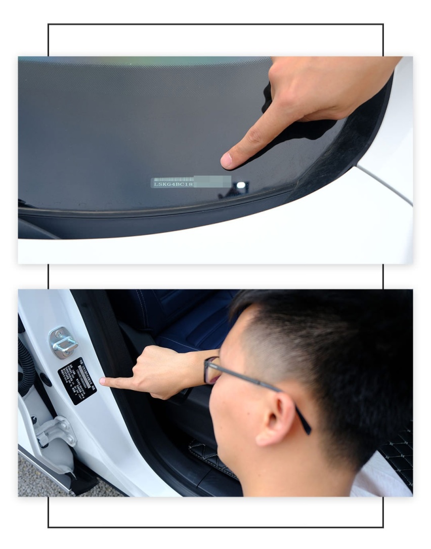

可以拿证这些资料去对着车辆是否一致,一般车架号在挡风玻璃前面,其他一些信息在车门侧的铭牌上面,看看各数据是否对应得上,尤其是关键信息确保不会出差错,这些资料全部集中一个袋子里面,放在家里就好。而保险单、行驶证这些,放在汽车手套箱就好,以备不时之需。

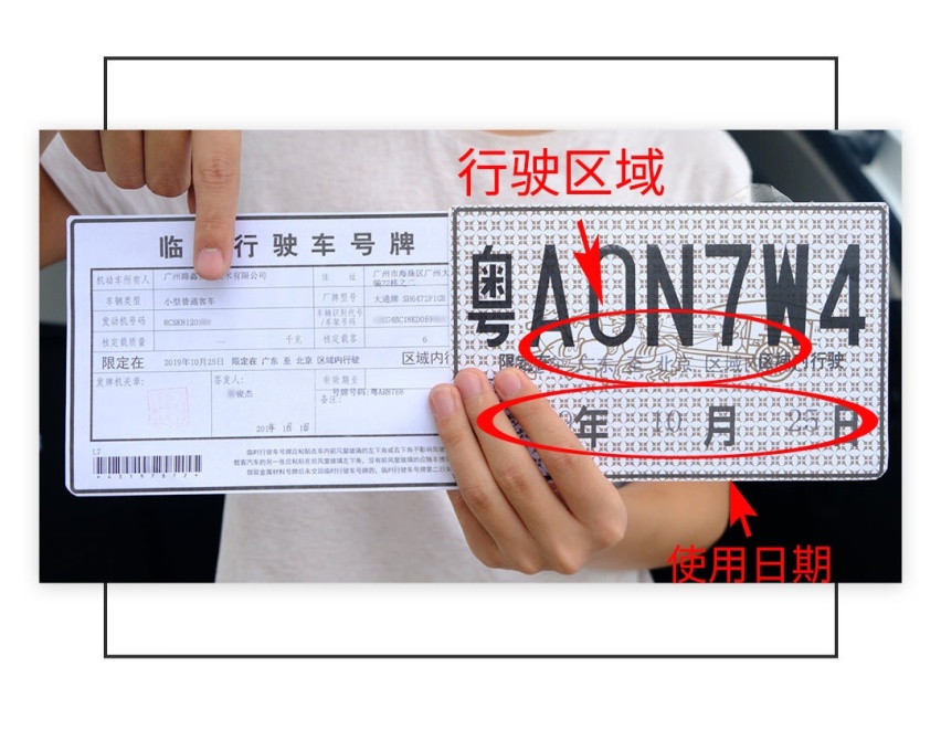

一般情况下提车之前销售会帮你把临时牌照办好,临牌的费用算在购车总费用里面了,不需要另外再交。检查一下临牌的使用日期和行驶范围,过期之后千万不要再上路了,被交警抓到可是要当无牌驾驶扣12分的,此外更不能驶出临牌限定行驶的区域范围。在临牌使用期限内尽快与销售沟通办理铁牌需要的资料以及手续。
