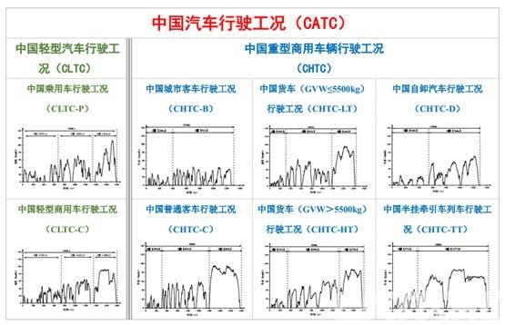

CATC指的是一项标准GB/T 38146 《中国汽车行驶工况》,它分为两个部分,《中国汽车行驶工况第1部分:轻型汽车》(GB/T38146.1-2019)和《中国汽车行驶工况第2部分:重型商用车辆》(GB/T38146.2-2019)。简写分别为CLTC和CHTC(L和H分别是Light和Heavy),对应WLTC和C-WTVC。我们普通消费者只需要关注CLTC即可。
更确切的说是CLTC-P((China light-duty vehicle test cycle-passenger,乘用车)

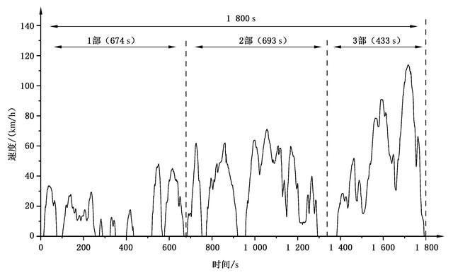

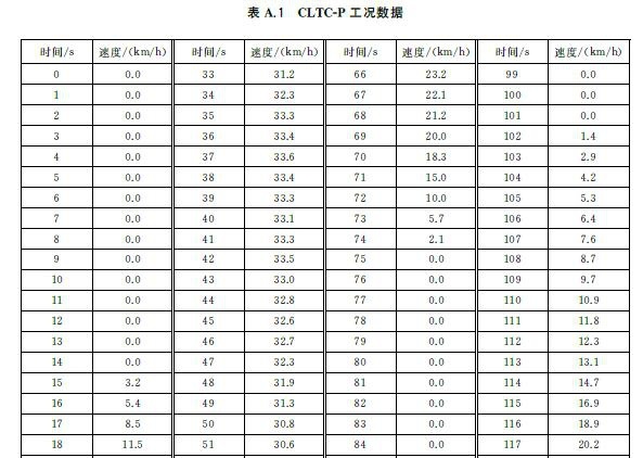

我们常说的这种行驶循环工况其实是一张速度表或者一张速度曲线图,每一秒给一个规定的车速,测试油耗、排放的时候车辆按照这张表上规定的速度行驶。

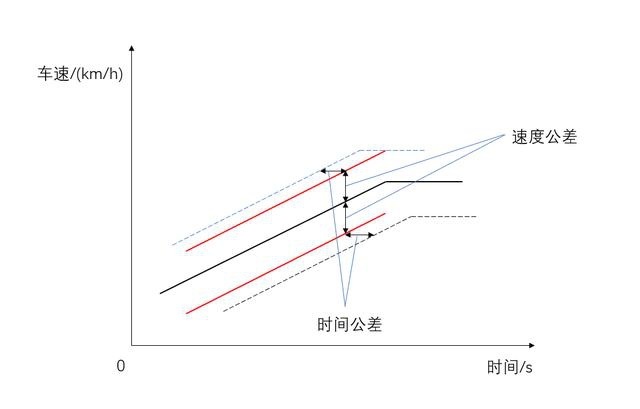

但是,在实际测试过程中,由于测试者是人,车辆的性能也各不相同,车速不可能完全贴合表中的要求,因此标准中也规定了允许的容差,如下图,黑色线为规定车速,红色线表示车速在此范围内波动都是允许的,而虚线则表示到达需求值的时间也可以有一定的前后波动,因此,在实际测试中,测试者只需要保持车速位于两根虚线的中间即可。
实际测试时,车辆侧前方会放置一块屏幕,上边显示的就是这样的图线,有表示当前车速的亮点,测试者就像打游戏一样,全程控制车辆的车速保持在两条边界线之内即可。

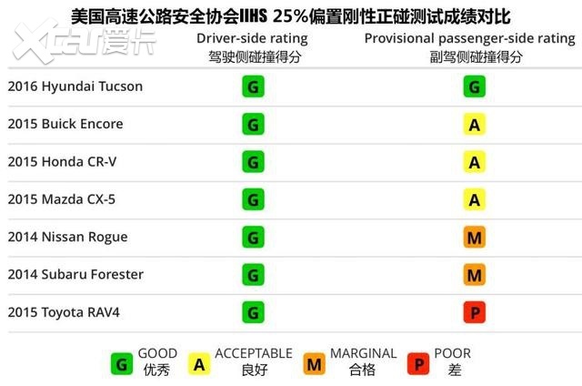

这种应试手段在汽车碰撞领域更加显著,比如当年IIHS“突发奇想”改测副驾驶侧25%小重叠碰撞时日系集体翻车。

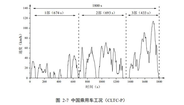

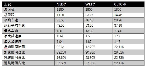

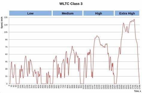

可以看表,由于中国道路拥堵情况较为严重,道路行驶平均车速较低,调查结果显示,我国乘用车的怠速比例平均值基本在20%-30%之间,平均速度约为26.5km/h,车辆主要运行在中、低速区间,大于80 km/h的比例非常低。
CLTC-P的平均工况车速是三者中最低的,怠速时间也较WLTP更长。和WLTP一样,相当重视实际驾驶中速度波动的情况,其中,匀速巡航的时间是三种工况中最短的。另外,基于中国高速限速120km/h的现状,CLTC-P取消了超高速段,最高车速为114km/h。相对于WLTC,CLTC-P更加符合中国的实际路况。
数据显示,NEDC、WLTC和CLTC三种工况分别进行台架试验,并与用户实际油耗进行对比,结果显示WLTC油耗与NEDC油耗接近,CLTC工况下油耗则最接近实际油耗,这一数值较公告油耗平均高了14%。另外,涡轮增压车型的CLTC油耗与公告结果差距平均约为22%。

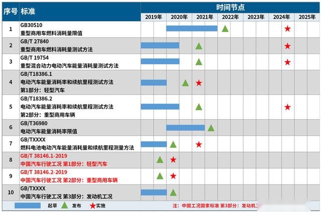

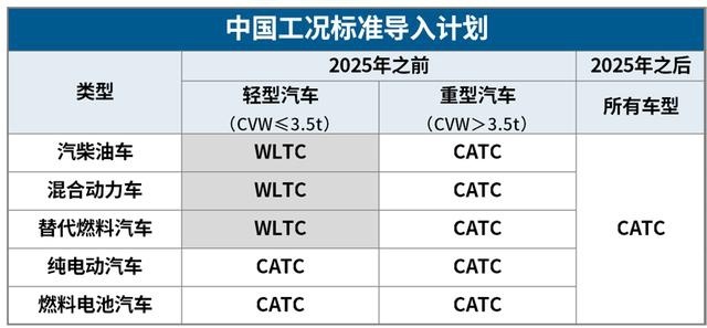

既然已经花了那么大的力气去开发了这一套中国工况,那么就得用起来,目前公布的应用时间表如图,在2025年前由新能源车型为首,逐步切换至CATC,到2025之后,全面导入CATC。届时我们也能够获得更加真实可信的车辆油耗、续航信息。
