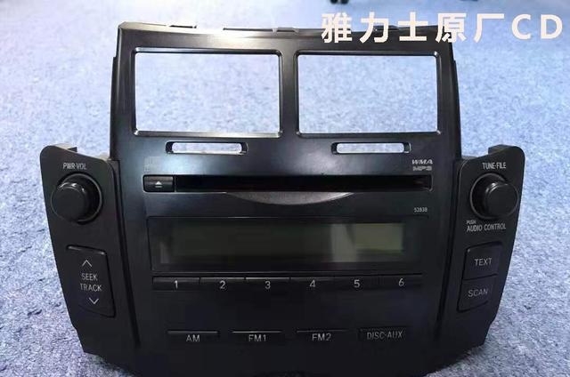

好了,还是说人话吧,其实就是自己的"破车"雅力士的原车音响系统实在是太寒碜了,四个门板各一个6.5寸的喇叭,还有那个CD机,平时听听电台主持人"吹水"差不多,听歌的话,那真是心有余而力不足。于是,改音响的危险念头就萌生了……

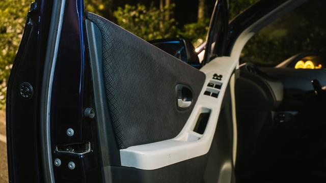

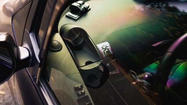

我当时只想在4k内解决战斗,这4k里,包括了线材、喇叭、四门隔音和工时。所以,为了省点钱,我就去找了奔驰哈曼卡顿的拆车喇叭,前门一对中低音喇叭、后门一对同轴喇叭,并在主驾驶门板饰板上开孔加了对高音头。
漫哥升级汽车音响的那点事……
为啥找奔驰的呢?首先,因为奔驰的四个门板的拆车喇叭,跟雅力士的一样,都是6.5寸。其次,哈曼卡顿的喇叭,比较"杂食",各种音乐风格基本上都能驾驭,而且我本人喜欢它所呈现出的音乐效果。对了,找这种拆车喇叭,网上假货无数,水深还望大家谨慎购买。

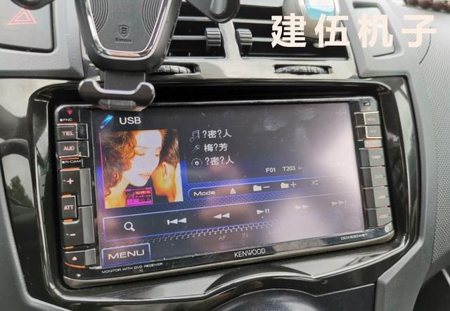

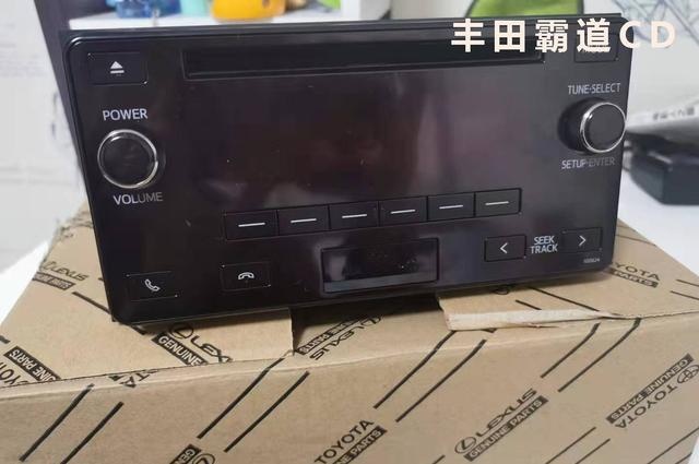

喇叭搞定了之后,那机子怎么办呢?雅力士原来的CD机尺寸是20*10cm的,这个尺寸跟丰田很多车的CD一样,比如丰田霸道、陆巡、奔跑者,而这些平时进口车,很多车一回来,就拆了原厂CD,换了大屏上去,所以咸鱼上就有很多货。起初,我最先用的,就是一台霸道的CD,后来觉得带不太动喇叭,才又折腾买了一台建伍的机子。

这些都找到之后,就开始"拆车"做隔音了,隔音是到外面店里做的,四个门千百块。而如果你动手能力强的,可以自己搞,隔音材料网上买其实很便宜。全部都搞定后,就装车调音了,调音也比较玄学,主要还是以你自己喜欢的效果为准。

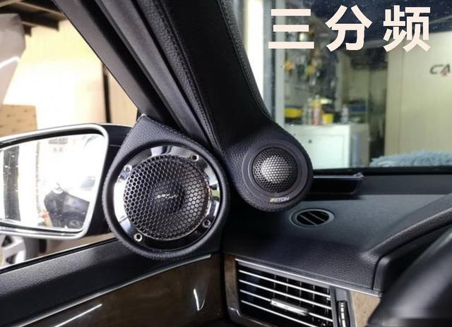

看到这里,有人可能会说,怎么不上"三分频"?因为我觉得我这样的音响升级,就已经适合我的木耳朵的了。另外,这种整车拆下来的喇叭,一般音质不会太差,前提是你不要买到假货。再说了,多大的预算,干多大的事!(PS:对三分频感兴趣的童鞋,可以度娘下)
