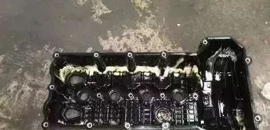

机油外部渗漏
机油渗漏有许多原因,包括:机油管路,放油口,机油盘衬垫,气门室罩衬垫,机油泵衬垫,燃油泵衬垫,正时链条罩盖密封和凸轮轴密封处。以上可能渗漏因素均不可忽视,因为即使小的渗漏也会导致大量的机油消耗。检漏方法是在发动机底部放块浅色的布,启动发动机后查看。

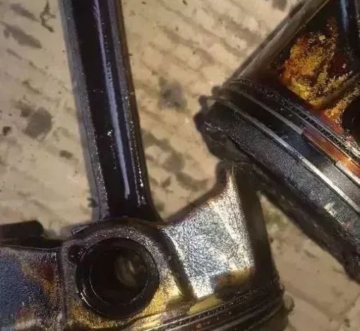

 连杆弯曲变形
弯曲变形的连杆将导致活塞无法沿缸套直线运行,影响活塞环发挥正常的密封功能,导致机油消耗增加。此外,弯曲变形的连杆还将导致连杆轴承与活塞销间的配合间隙发生变化,造成连杆轴承过早磨损,使更多的机油被甩到气缸壁上。
11
活塞销磨损或位置不当
如果活塞销磨损或装配不当,在压力下流向活塞销的机油,将被甩到气缸壁上,而活塞环无法将多余的机油刮除。这不仅导致直接的机油过度损耗,而且形成的积碳还会堵塞油路,导致活塞环卡死。
