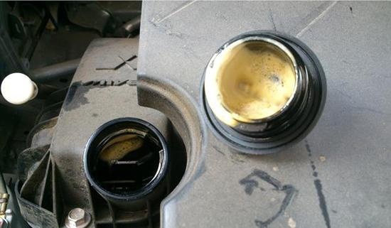

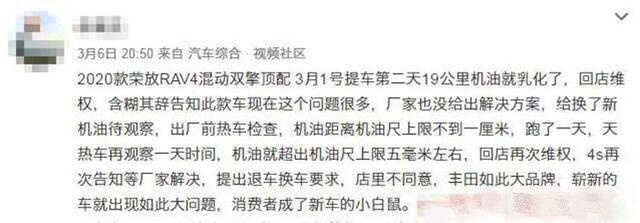

事件的前因后果还要回到3月6日,车主爆料自己3月1日购买的2020款混动双擎RAV4荣放在提车第二天,行驶19公里后机油便出现乳化现象。然而在机油换新后,隔天又出现机油增多现象。刚提的新车就出现问题,车主在退车无望,又得不到解决办法之后,选择了通过网络曝光的形式进行维权。
深入了解后,我们也在相关的投诉栏目中陆续看到了更多关于丰田混动车型机油增多的投诉,并呈持续增长趋势,仅3月以来,车质网上关于丰田产品机油增多的投诉便多达550余例。全网维权最多的就是莫过于搭载2.5L双擎的亚洲龙、凯美瑞、荣放等车型,投诉问题最多的莫过于机油增高及乳化问题。当然,随着时间的推移,再结合这四款车型的销量,预计实际还有更多的投诉。

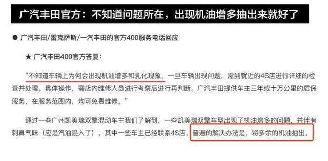

反观丰田方面的态度,除一汽丰田曾在3月12日“解释”了一番机油升高的原因外,广汽丰田与丰田中国均未主动出面回应。在多篇报道中,丰田方面的答复均为:“我们认为上述现象不是品质问题”以及“广大车主所反映的情况不会影响发动机机油的润滑性能,也不会对发动机的性能造成影响。”

事件已持续发酵半个多月,投诉的车主也日益增多,但到今天,丰田中国只针对机油乳化的原因和机油增多的情况进行了回应,并未给出合理的相关解决处理方案。同时,只从丰田中国的回应却也不难看出,丰田中国对于机油增多和机油乳化现象的问题并未否认,但如此敷衍的回应,恐怕无法让消费者接受。
