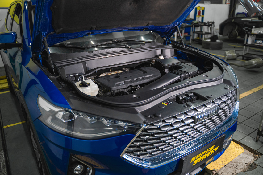

品牌:哈弗; 车型:F7;引擎:2.0T(GW4C20B);年份:2020; 项目:保养
新车首保,选择更好的机油进行保养。使用原装进口安索签名版全合成机油。
哈弗F7保养更换安索签名版全合成机油

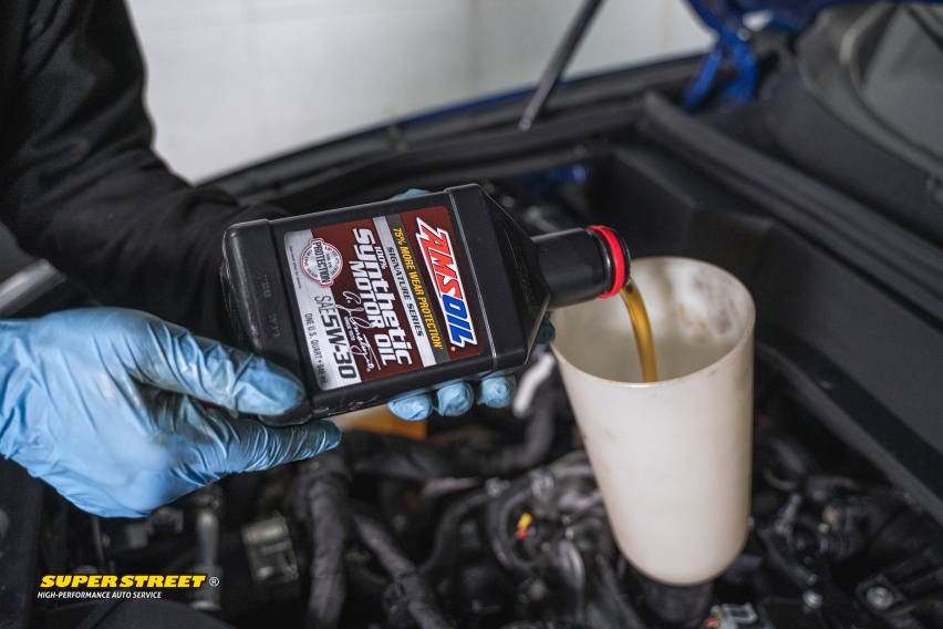

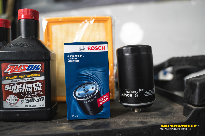

此次更换的机油选用安索签名版5W-30全合成机油,更长的更换周期,美国原装进口。此款机油容量单位采用美国的标准:夸脱,一夸脱相当于0.946升。5瓶相当于4.73升。
安索机油是率先获得API认证的润滑油,技术参数为:100度运动粘度10.3,粘度指数:163,高温高剪切粘度3.11。认证标准信息:API美国石油学会认证:SN PLUS,ACEA欧洲汽车制造协会认证:A5/B5,车厂认证:Honda HTO-06,Ford WSS-M2C946-A,Chrysler MS-6395,GM dexos1等等。
哈弗F7保养更换安索签名版全合成机油

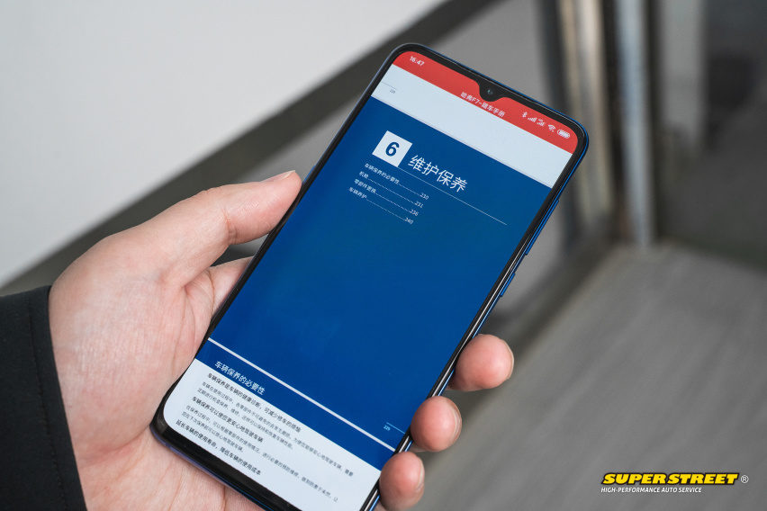

查看哈弗F7随车手册的机油更换标准的说明。这款哈弗F7搭载型号为GW4C20B的涡轮增压发动机,额定功率165千瓦,最大扭矩385牛米,推荐使用API(美国石油学会)质量级别为SN的机油,ACEA(欧洲汽车制造商协会)C2等级的机油。当您所在的地区温度在 -30℃ 以上时,请使用5W-30 的全合成机油;如果在温度更低的地区使用,请换用0W-30标号的机油。

机油滤清器选用博世品牌的,编号:0 986  AF0 141,这款机滤和大众车型使用的二代EA888发动机通用,机油滤清器的作用是滤除机油中的杂物、胶质和水分,向各润滑部位输送清洁的机油。若机油不经过滤清,直接进入润滑油路,就会将机油中含有的杂物带入到运动中的摩擦表面,加速零件的磨损,降低发动机的使用寿命。更换新的机油滤清器时,在新机滤胶圈的位置涂抹机油,主要作用是以免在紧固的时候导致密封不良的情况,可以让胶圈贴合更紧密。

加入新机油,加注量为4.73升,在这里简单讲一下机油标号的小知识,发动机机油5W-30中"5”表示机油的低温流动性数值,数字越小表示低温流动性越好,越适合寒冷地区使用,可供使用的环境温度越低;在冷启动时对发动机的保护能力越好,5代表耐外部低温-30°C;30这个数字表示机油耐高温的指标,数值越大说明机油在高温下的保护性能越好。
一般按照《汽车保养手册》给出的建议粘度为宜,这和发动机的油道大小,部件间隙等等都有密切关系,如果使用过高粘度机油,可能会导致发动机运转阻力增加、油耗增高、机油流动速度下降,机油散热能力降低等等情况。
SAE为汽车工程师协会的英文缩写,这是世界通用的衡量机油粘度的标准,其中又分为单式粘度和复式粘度。如SAE30即单式粘度,SAE 5W-30为复式粘度,SAE润滑油粘度分类的冬季用油型号分别为:0W、5W、10W、15W、20W、25W,符号W代表冬季,W前的数字越小,其低温粘度越小,低温流动性越好,适用的最低气温越低。

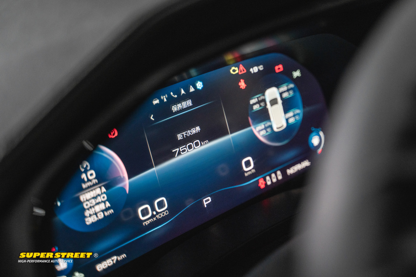

这款车型需要使用专用的电脑诊断设备来复位车辆的保养周期,设定在7500公里。

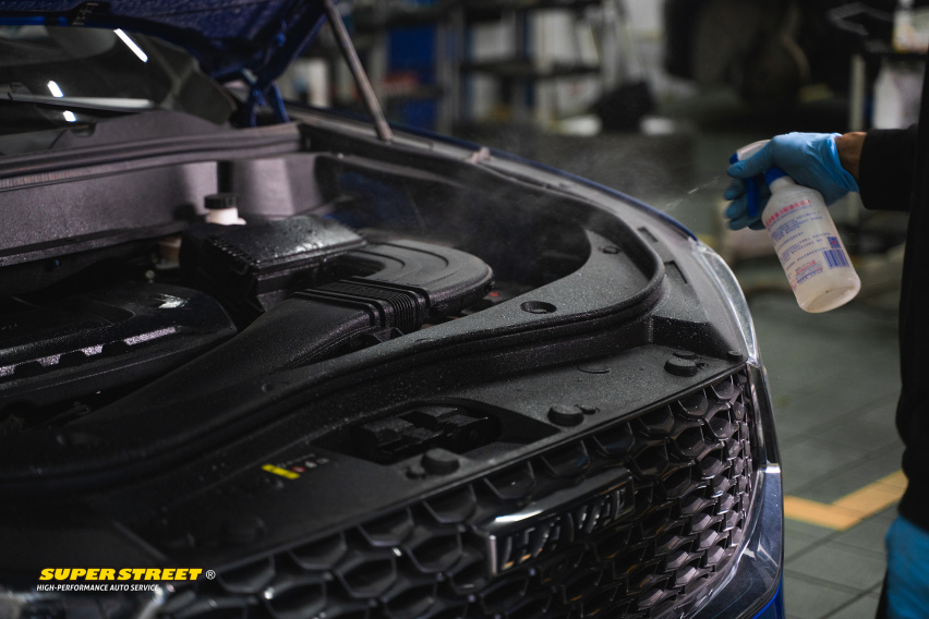

保养完成后,对发动机舱进行简单的清洗,如果每次保养都能清洗发动机舱,可以保持日久如新的状态,减少油渍和灰尘的附着,消除安全隐患,看着也美观舒服。
