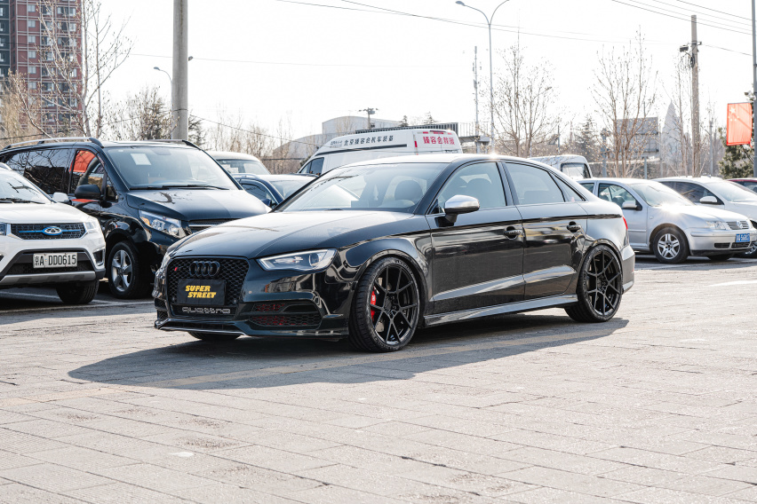

奥迪S3改装AP RACING AP9540四活塞刹车套件

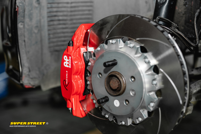

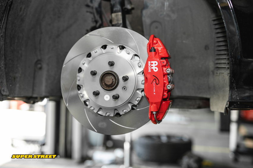

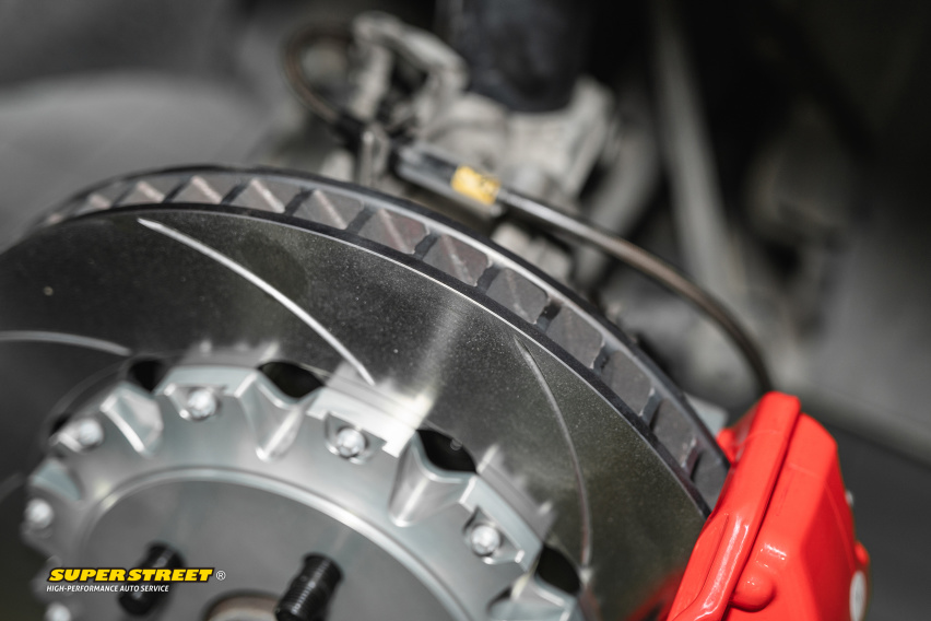

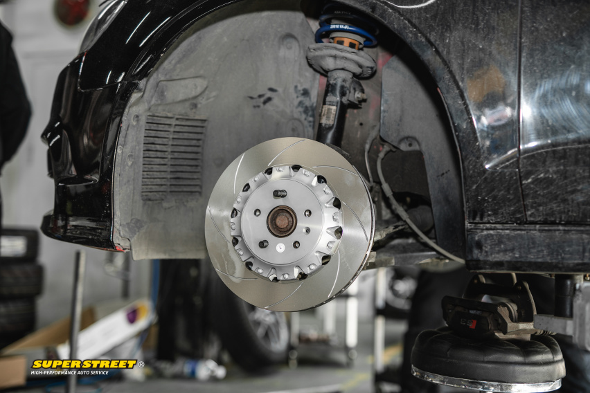

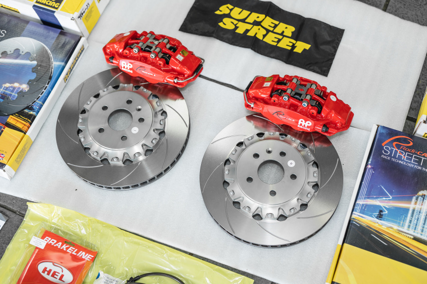

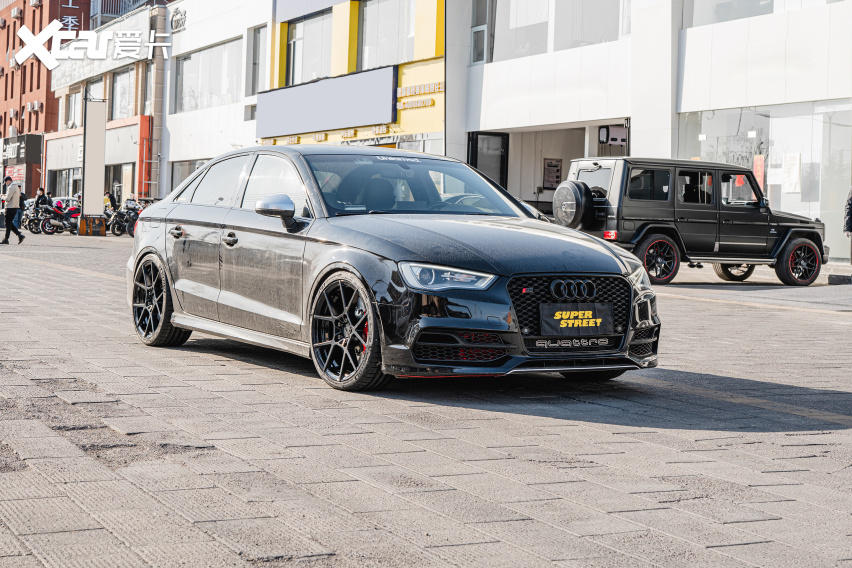

品牌:奥迪;车型:S3(8V);引擎:2.0T(EA888 GEN3);年份:2016;项目:改装。

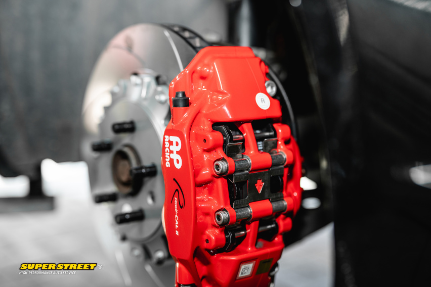

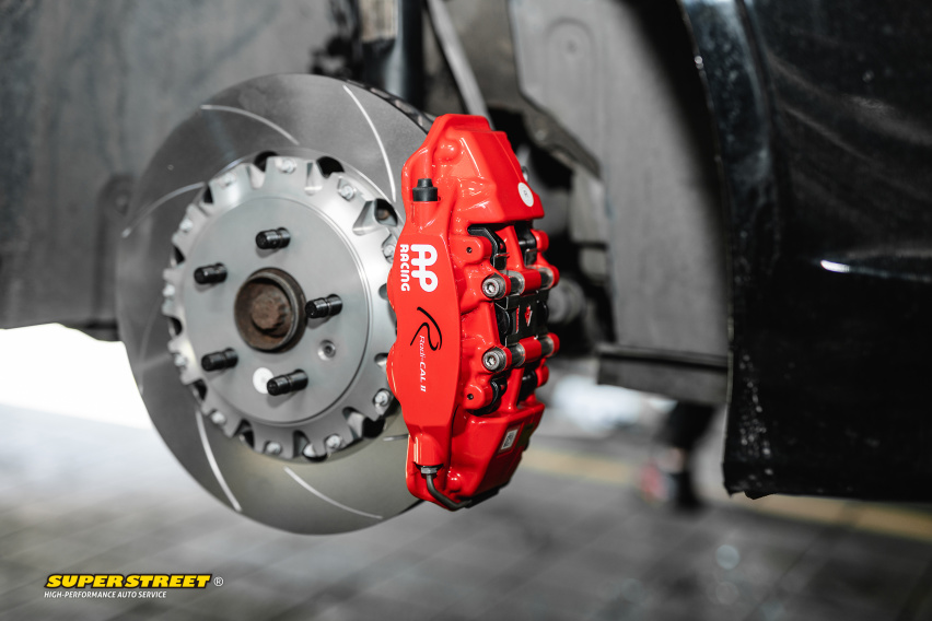

AP9540刹车套件适用于街道激烈驾驶、山道、高速公路使用,有不错的制动效果,较原厂刹车提升很大。

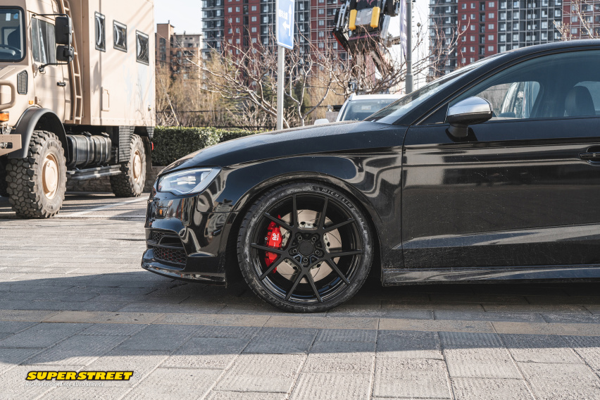

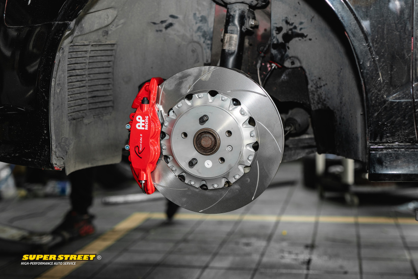

车主在选择这套刹车的时候,同时选择了rotiform的轮毂,为了配合这套刹车特意选装了19寸轮毂,需要选择偏距ET35数据的rotiform轮毂才能安装。rotiform的轮毂内径很窄,18寸的装不了这款刹车;OZ、BBS、RAYS等品牌的18寸轮毂大部分可以安装。
初次安装使用,刹车会出现较软的情况,需要进行磨合,正常行驶100公里后,就会获得良好的刹车性能。

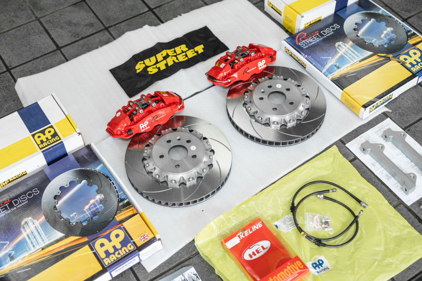

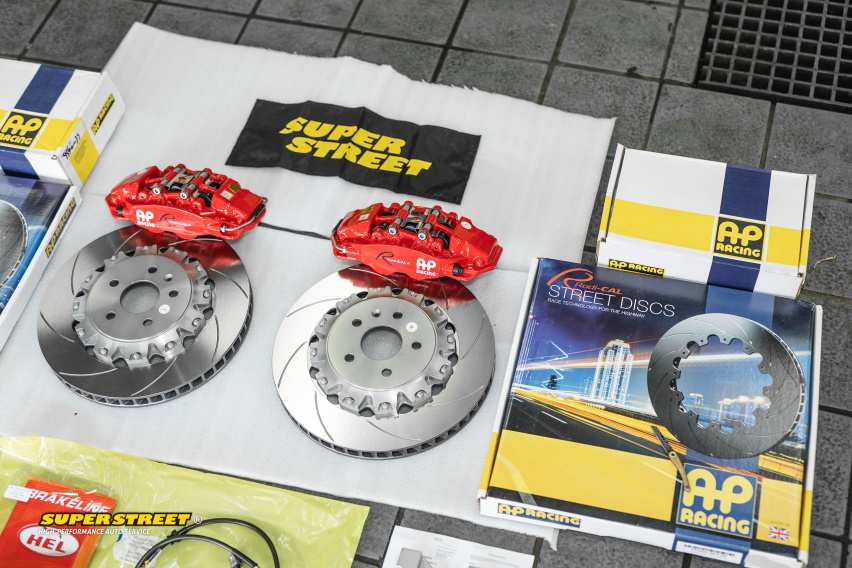

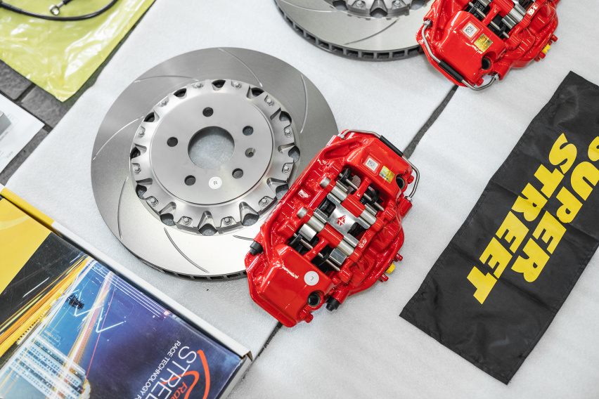

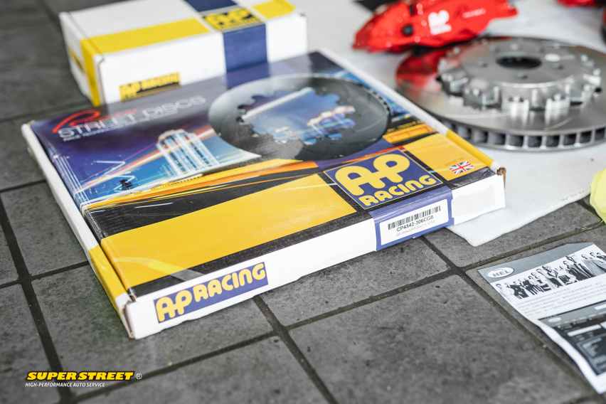

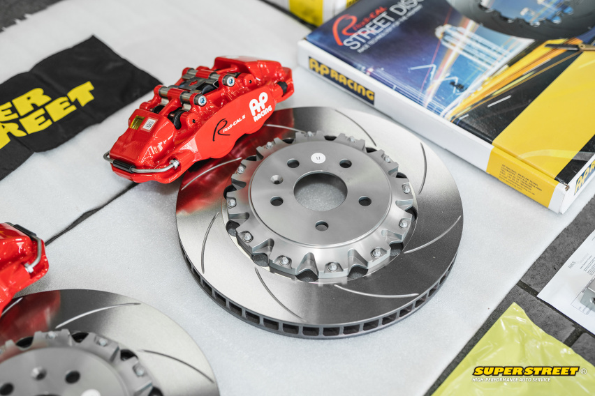

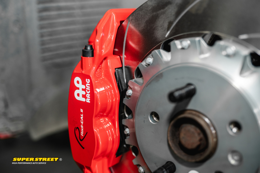

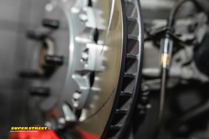

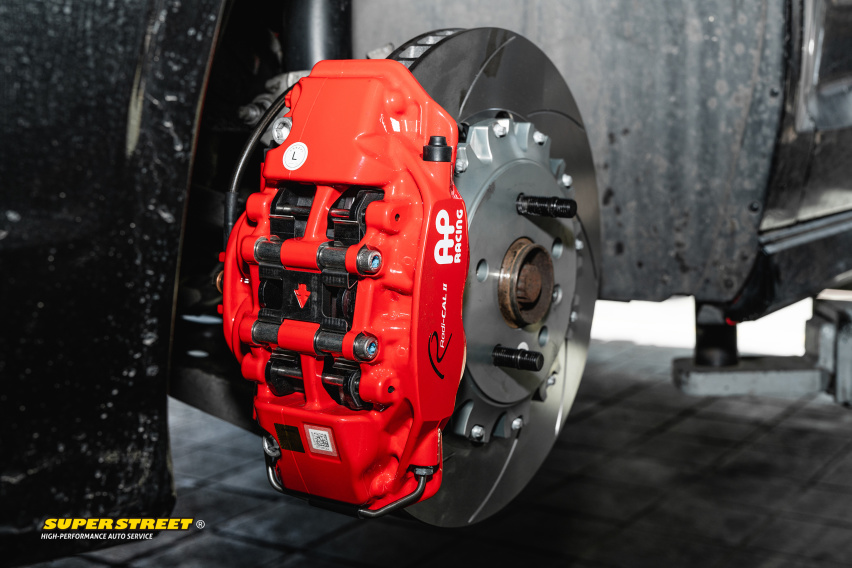

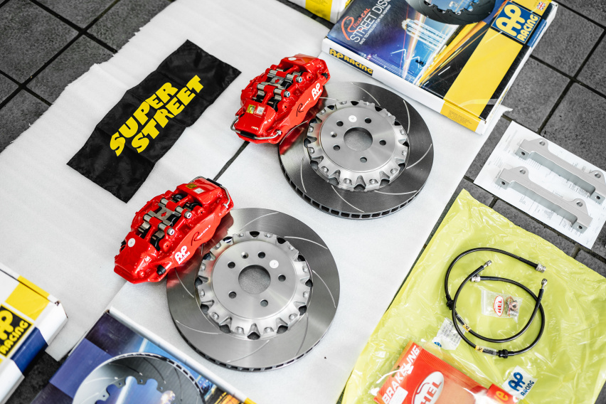

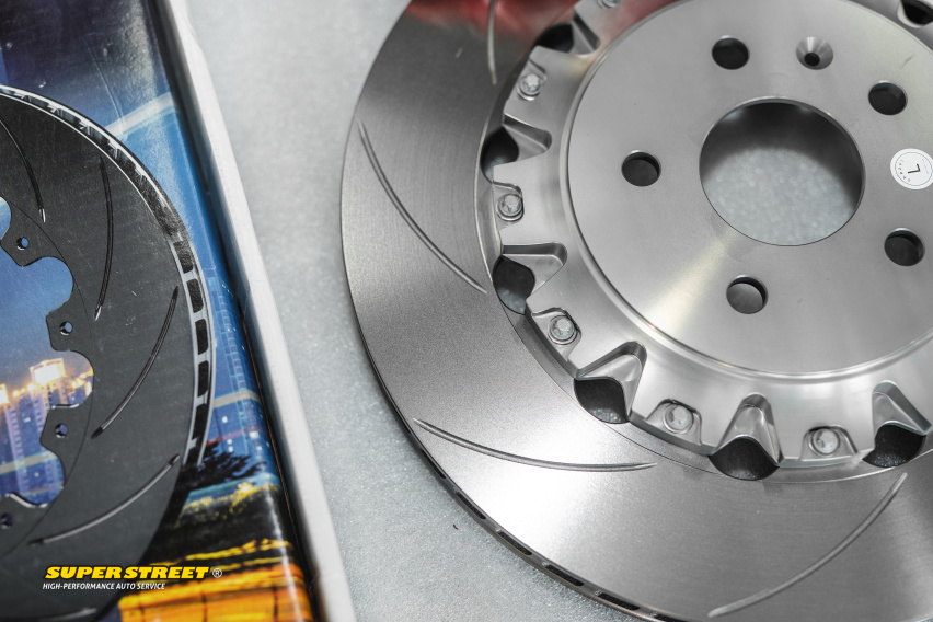

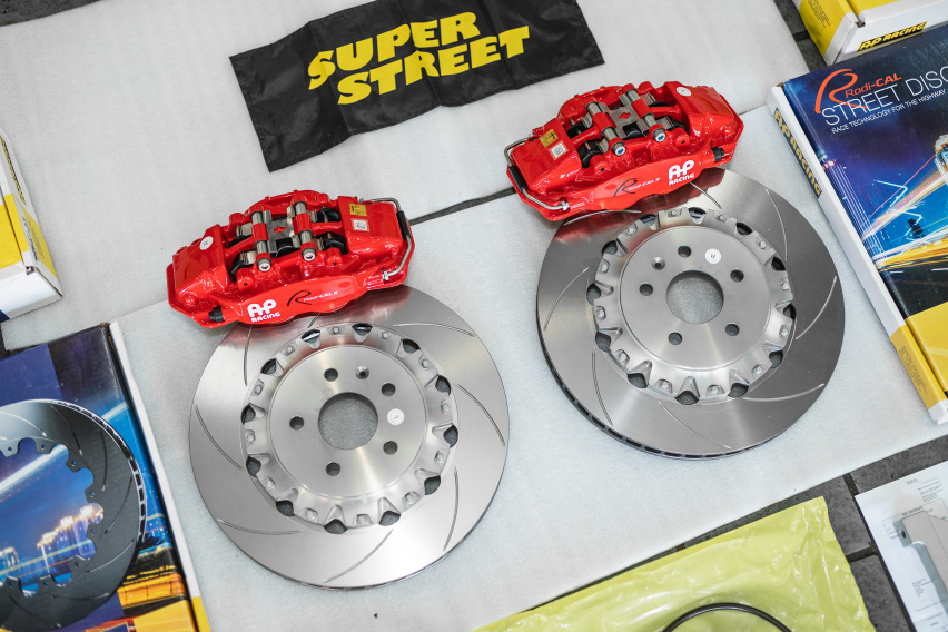

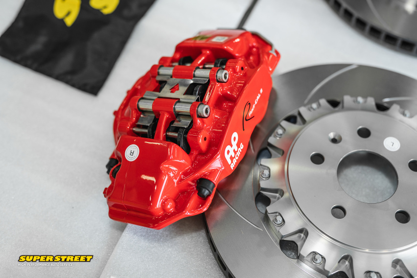

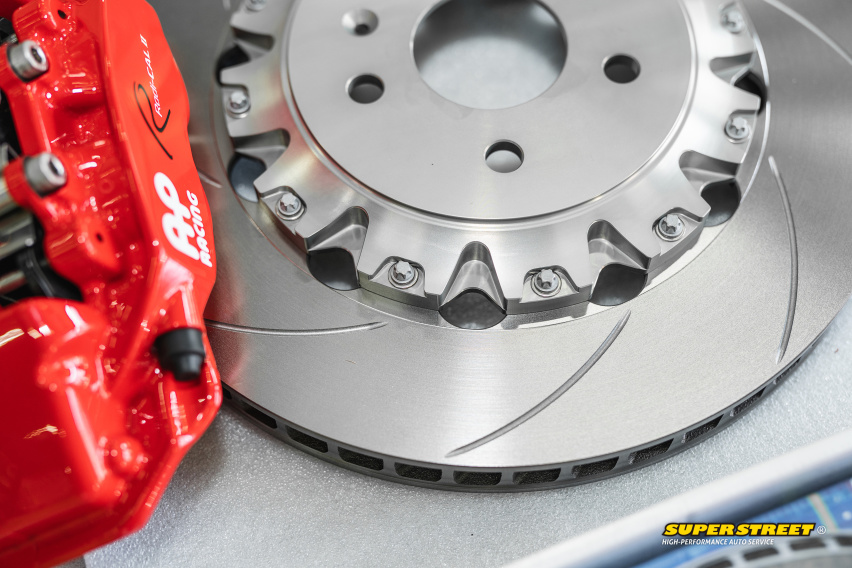

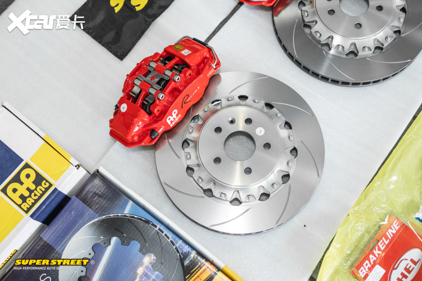

改装配件:AP9540四活塞刹车套件,AP9540四活塞卡钳,AP355x32mm划线刹车盘,AP刹车片,HEL刹车钢喉,7075定制合头桥码。

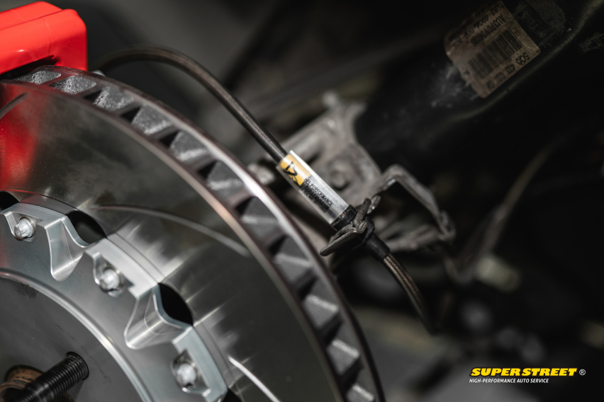

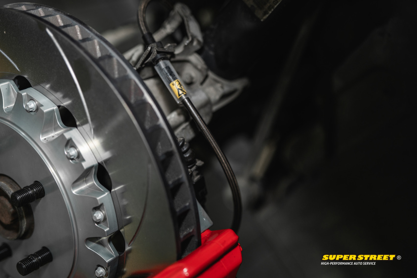

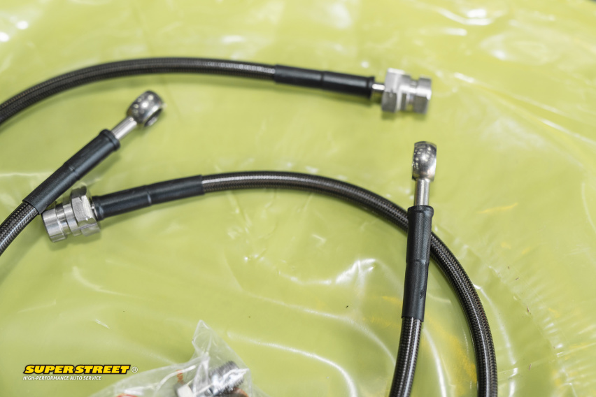

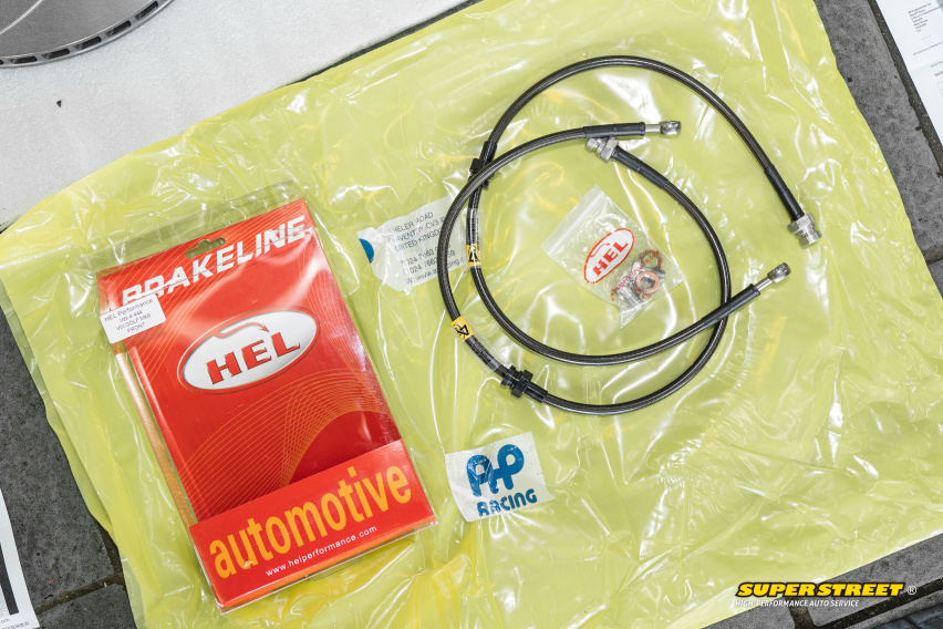

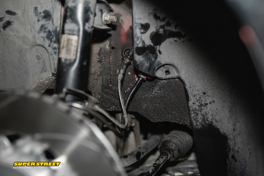

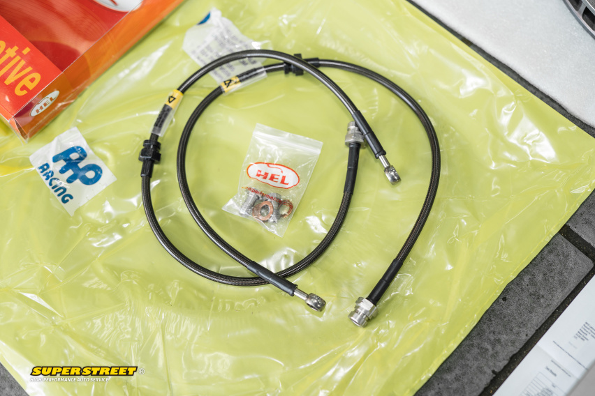

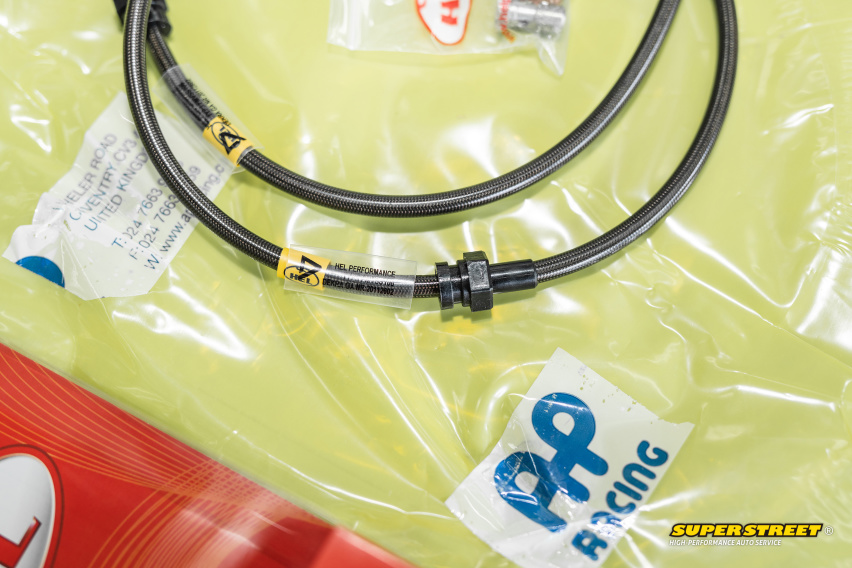

刹车钢喉选用HEL钢喉,改装刹车现在采用两个品牌,一个是HEL,另外一个是GOODRIDGE。都是来自英国的品牌。两款都是不错的选择。

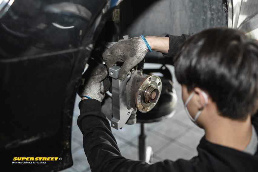

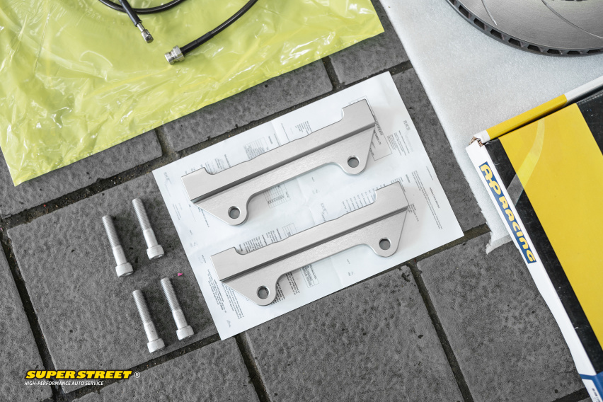

这款是定制的7075桥码,AP原厂不提供合头桥码,一般是国内加工厂订做,周期1-2天,可选两种材料,6061铝合金和7075铝合金。

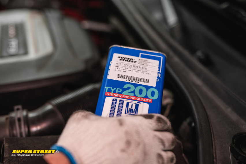

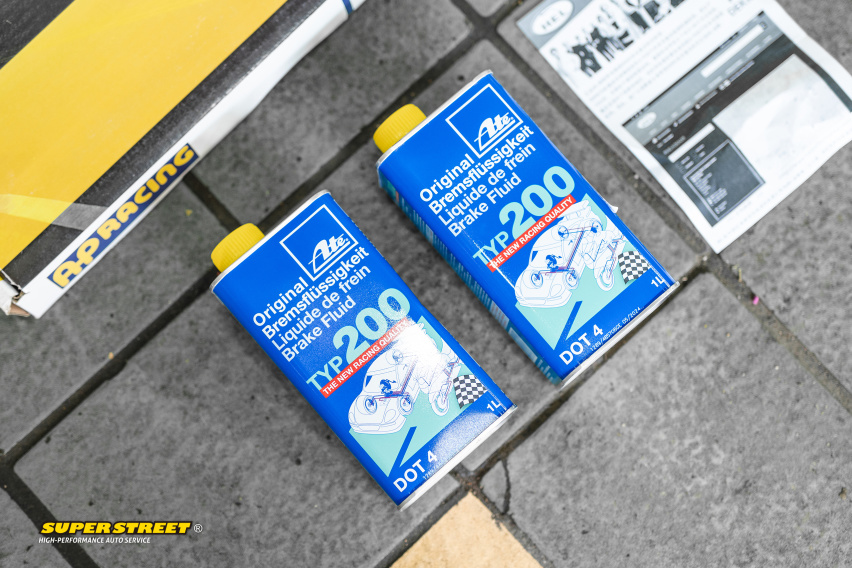

ATE TYP200刹车油,等级DOT4,干沸点280度,湿沸点198度,街道激烈驾驶完全够用,如果跑赛道需要更换沸点更高的刹车油。

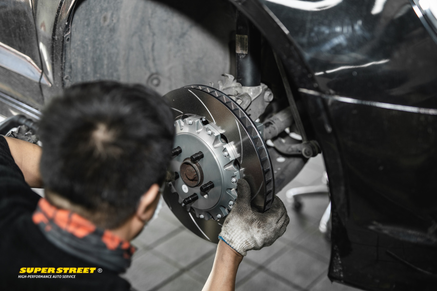

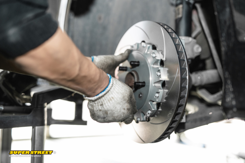

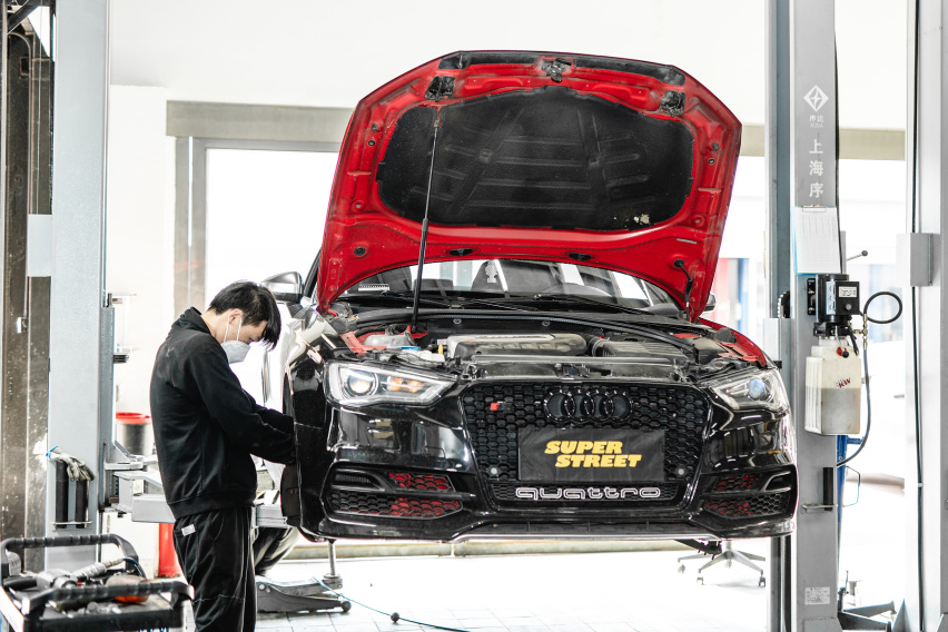

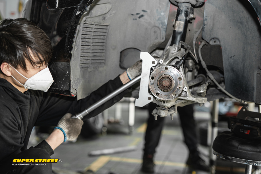

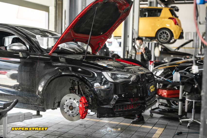

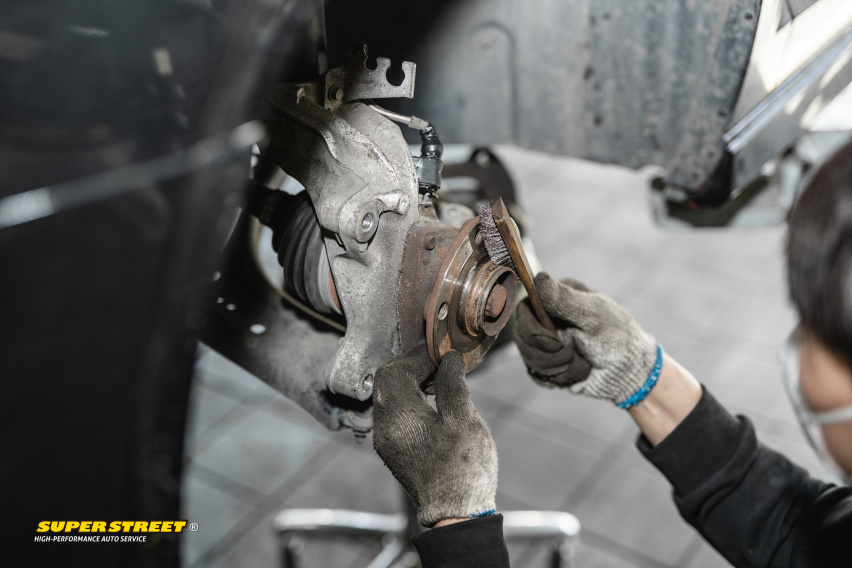

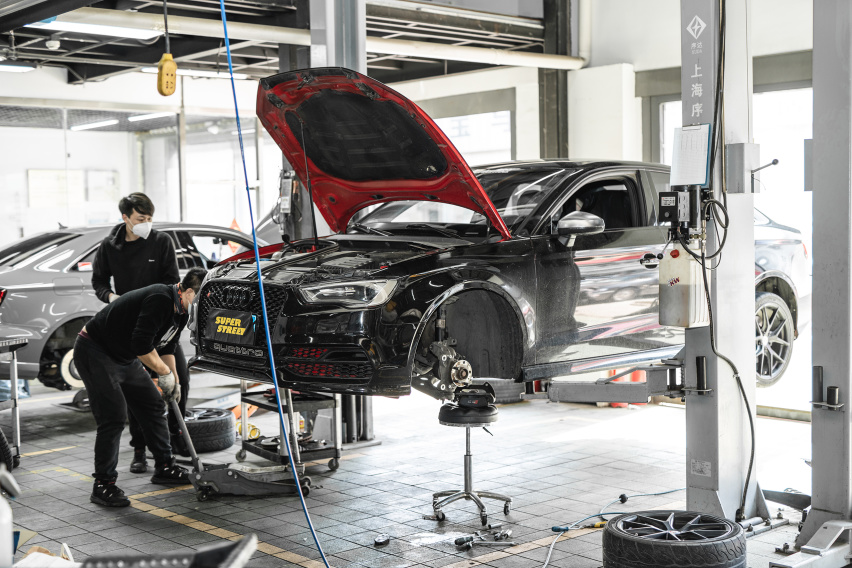

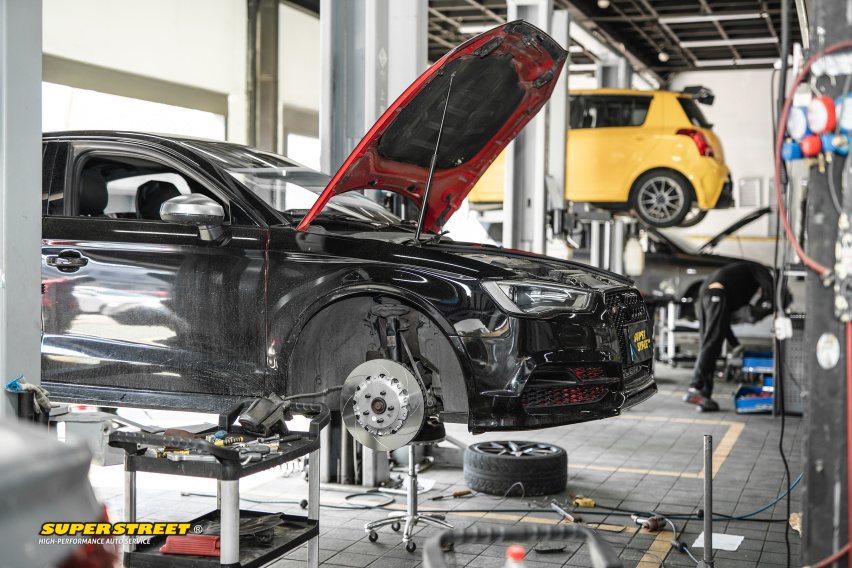

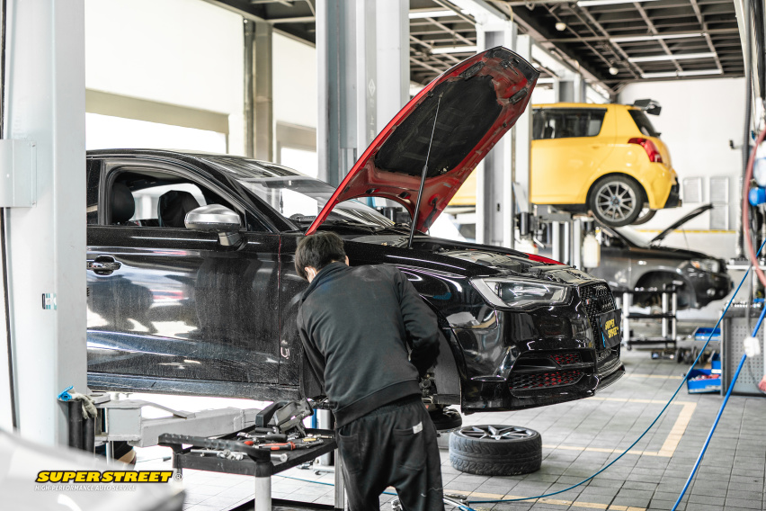

拆下原厂刹车,清洗生锈的轴头,可以让刹车盘更贴合,减少抖动的可能。

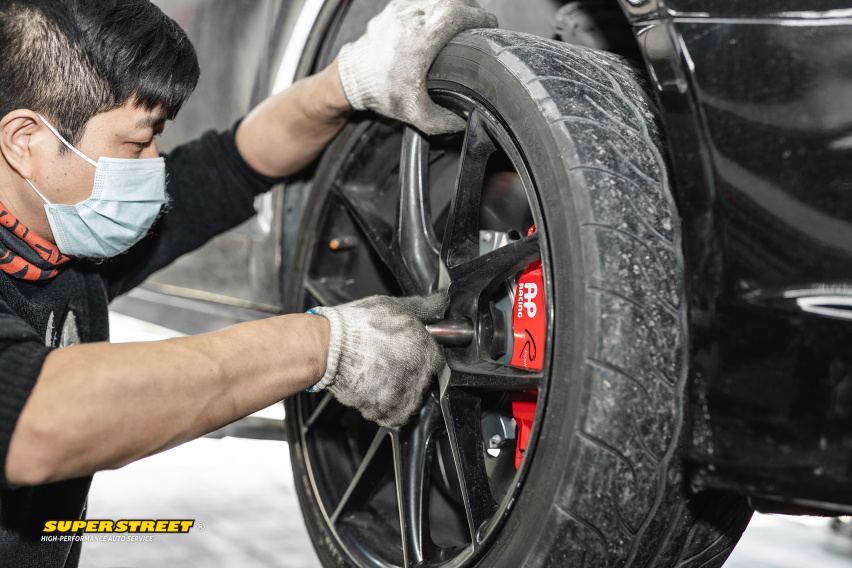

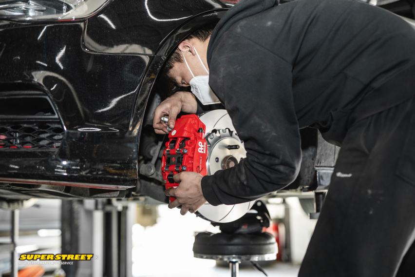

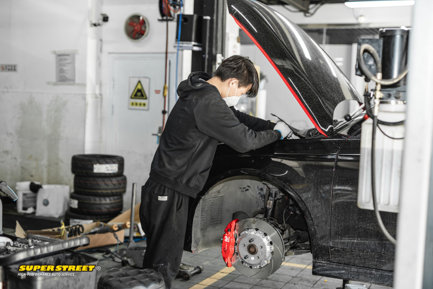

使用扭矩工具紧固桥码。

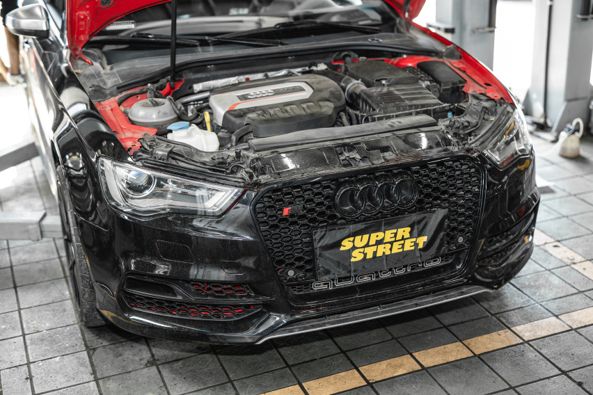

车型基本参数:奥迪S3 2015款,发动机最大功率210KW,最大扭矩380Nm,长宽高:4472X1796X1392(mm),六速双离合变速箱(DCT),前置四驱。
