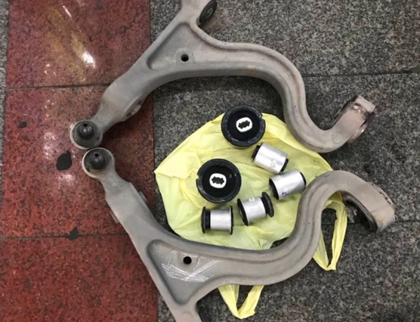

鼠哥,家里有一辆14款的帕拉梅拉,最近开着底盘总是有异响,想问问你可能是什么原因,然后找个维修厂修一下,要不我心里没底,别再被人坑了,求翻牌~
之前大家问30万左右买什么车有面子,我一般推荐的都是BBA品牌的C级车,但是有人问30万都能买到2011、2012年前后的帕拉梅拉了,这车不香么?
我告诉你们,真不香~
二手帕拉梅拉30万为何不香?老款轩逸竟没后防撞钢梁
这个车要是摆在那看的话,确实非常养眼,看着都说香,但是你去试着开几圈就明白了。底盘感觉都非常散,异响很多,这是因为它的下摆臂胶套容易老化,导致异响,在外面的维修厂更换一次的成本大概在大几千左右。
但即便是更换之后,两年左右会再次老化,这算是一个设计缺陷。
还有就是它的空气悬挂,也挺容易坏的,如果你在街上看到一辆帕拉梅拉特别低趴,可能不是改装,只是空气悬挂坏了而已~
另外就是帕拉梅拉还有可能存在拉缸的可能,修个几万块钱绝对是洒洒水。
以上说的三个问题都是第一代970代号的帕拉梅拉存在的问题,说买它不香并不是因为它有这些缺点,而是它的这些缺点都太贵了……
你可以着重检查下摆臂胶套的问题,修好之后可以考虑出手,换一台971的第二代帕拉梅拉,在这一代车型上这些问题都被很好的改善了,希望能帮助到你~
