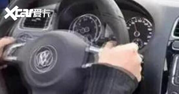

平时在开车时,不知道有多少车友有出现方向盘抖动的情况。车辆的方向盘作为控制车轮方向的部件,发挥着重大的作用。
同时方向盘抖动也是车辆上最常见的故障之一,特别是在开车时方向盘有时会抖,有时却不会抖。这让车主非常苦恼,总会觉得在高速上开车时会不安全。
而且有些车主花钱做了动平衡同样没有用。随着车辆的使用时间越长,这种问题出现的频率也就越高。那这种情况应该怎么办?问题出在哪?
方向盘之所以会抖动大多数原因都是由轮胎造成的,而轮胎的好坏就要取决于车主平时的使用。
另外还要检查轮胎的磨损程度和使用情况。像是轮胎的磨损程度不一致,经过修补之后的轮胎,动平衡出现了问题、钢圈变形和胎压不一致等等这些情况,都会出现方向盘抖动。
而相信很多车主对于方向盘抖动第一个反应那就是做动平衡。 但是过后就会发现即使做过动平衡后,方向还是在抖。
主要还是因为维修师傅找不到让方向盘抖动的真正原因,也就是车辆方向盘抖动可能跟动平衡没有任何关系。即使有,也不是主要原因。
