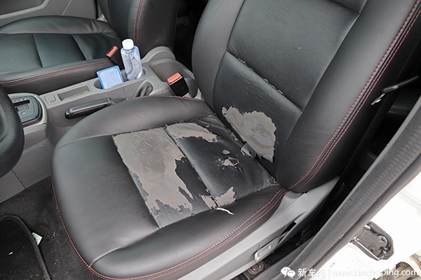

两年来,我们公司大部分同事一直认为这台福克斯车内那浓重的异味,主要来自上任车主给座椅更换的劣质皮。听起来这不无道理,那股异味闻起来就像是劣质塑料经过高温后散发出来的味道,很呛鼻。这台车买回来的时候,第一手车主改装的“真皮”座椅成色就已达到战损级别了,所以一开始同事们都认为这些破损的假真皮是恶臭的源头。

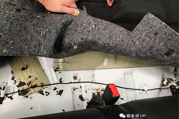

▲翻开地垫露出沥青止震板

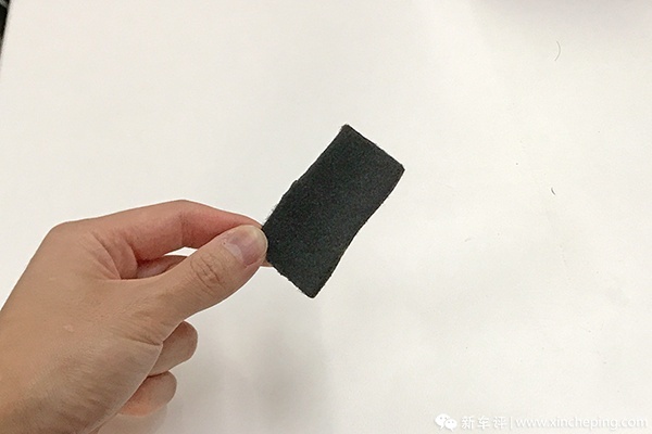

可是随着我深入调查和用嗅觉去进行军犬式比对(就是凑上去闻),发现假皮座椅本身并没有明显的异味。包括门板、天花顶棚我都检查过,也没有明显的异味。最终我确定,异味就是来自整车的地垫。为了进一步证实我的猜想,我当时还拿小刀割下一块拿上办公室,在相对空气清新的环境中去对比气味。
未经过清洗前,我和这一块小的样本即便相隔20~30cm都能闻到呛鼻的气味。当时我就想,既然是整车地垫发出恶臭,只要整块更换就可以解决问题了。可是事情并没有这么简单,首先这块地板只有原厂部品,所以即便买一块新的回来,它和我们原车的这块在品质上还是一样的,我们也保证不了它用久了不会散发味道。

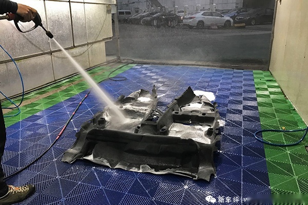

用水和皂液清洗这块地垫样本并风干后,我惊讶地发现气味明显淡了许多,在鼻子5cm处才有些许味道,并且味道也没有之前那么呛鼻。这可以证明,异味并不源自地垫本身,它是被污染的。
在经典福克斯的论坛,我们也看到有许多车主反映车厢异味的问题,他们普遍称味道来自地垫下面的沥青止震板。沥青止震板在温度升高后,确实会散发出刺鼻的气味,这和我们夏天闻到沥青路面的臭味原理是一样的。
既然找到病因,那治疗方案就顺理成章了。拆下整车地垫全面清洗,铲除沥青止震板,再买无毒无味的丁基胶止震板等隔音材料替换,再装上洗干净的地垫即可。如果说找实体店的专业团队做完这整个流程,他们的报价均在2000元以上。不过我发现,其实隔音材料本身价格只要320元.....也就是说,其余的1700元全是工时费。

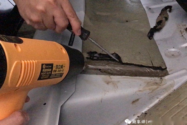

曾经涉足汽修行业的同事叶威老师告诉我,其实铲除沥青止震板并没有什么技术难度,拿热风枪加热再铲除即可,热风枪几十块就可以买到了。考虑到我们楼下相熟的洗车店可以包办拆装地垫和清洗的工作,我们当然是选择自己铲除止震板这个比较省钱的方法了。

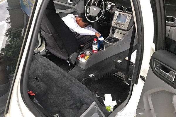

拆开全车座椅,便可以把整块地垫拆下。地垫用水枪等洗车设备清洗后,需要保证干燥后才能装车,这样可以尽可能预防潮湿发霉产生异味。好巧不巧,广东正值梅雨回南天气,空气潮湿,地垫风干所需的时间也有所延长。
另一个难点在沥青铲除上。理论上只要用热风枪加热软化,这些沥青止震板便能慢慢铲除了。只不过我们施工那段时间广州已经回温到20度以上了,即便车停在阴凉处,我们在相对不通风的车厢内拿着吹出600度高温的热风枪作业,也实在称不上惬意。
加热软化后,其实本来坚硬的沥青也不会变得像想象中软,加上有些位置的止震板厚度近0.7cm,铲起来还是需要很多力气的。更要命的是,加热后沥青的味道很大,铲除时我都需要戴上防毒面具了。

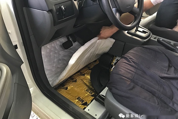

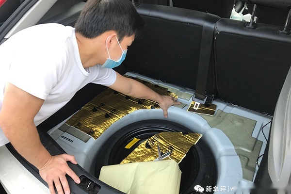

铲除原车沥青后,接下来的工序就很简单许多了。因为新买回来的止震板和隔音棉自带黏胶,只需像贴双面胶一样撕开再按照车底的形状慢慢贴上就好。新止震板是丁基胶制造的,这种橡胶目前在业界已经取代了影响人体健康的沥青了。

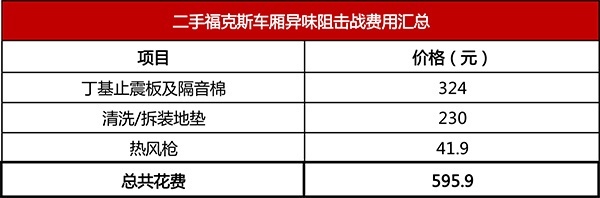

整个过程中,我们一共花费了不到600元。可以说,无论是价格还是效果我们都非常满意。如果你的车也有类似的异味问题,不妨可以参考一下我们的解决方案(不过经过实测这些隔音材料对提升车厢隔音几乎没作用,如果为了提升隔音而做没有必要)。随着福克斯身上最明显、最严重的问题得到解决,我们也就更有信心进行下一步的整备,希望能把福克斯变成大家乐意用的、喜欢用的,甚至是争着用的工作车。
