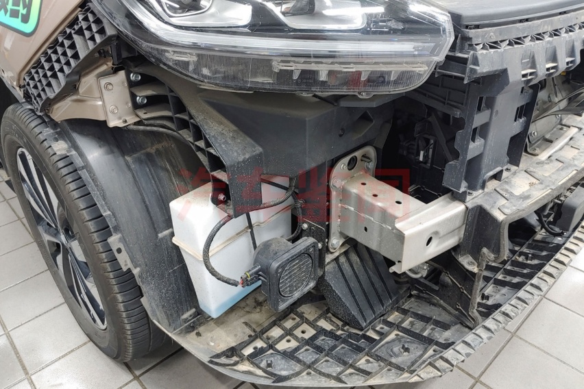

在基础防护结构方面,威马EX5和同级别燃油SUV没有什么不同,在外围线路防护方面,电动车似乎要比传统燃油车更注重防护效果,这一点倒是情理之中。

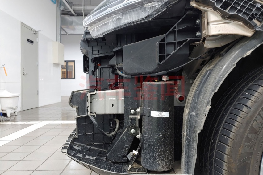

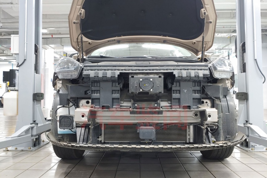

前部防护结构中的防撞梁,最为消费者所关切,威马EX5前部防护杠结构为开式结构,单层钢板冲压成帽型,其中杠身还冲压出凹槽,进一步提升杠体刚度和抗扭度,以便在遭遇碰撞时,能有效将碰撞能量分散到左右两侧吸能盒。

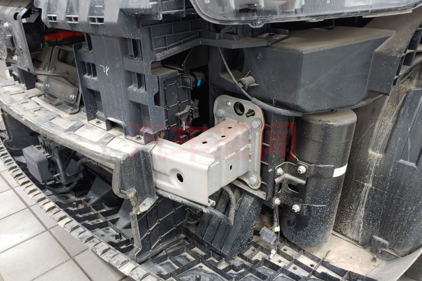

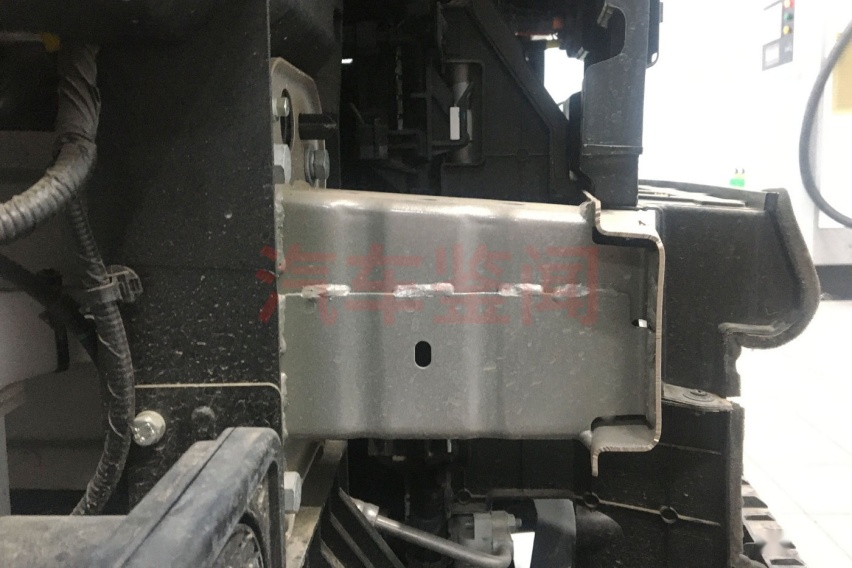

前防护结构中的吸能盒,顾名思义,这个结构就是用来吸能,是前部溃缩缓冲区的主要组成部分。在遭遇前部碰撞时,吸能盒不仅要通过溃缩吸收大部分碰撞能量,并且其变形程度要沿着“设计”的方向溃缩,以将未吸收尽的碰撞能量传递到车身前部纵梁,通过车身纵梁的进一步溃缩再次吸收更多碰撞能量,以减少乘员舱的变形风险。
威马EX5前部吸能盒为梯形闭合筒身结构,筒身设置了溃缩引导褶皱,有利于保证在碰撞时,其溃缩要朝向“设计”的方向溃缩和引导。

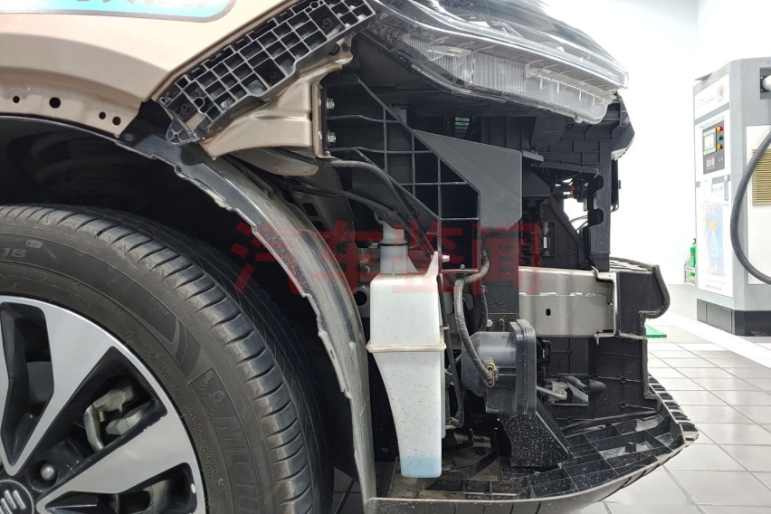

前部防撞梁左右两侧设置了些许零部件,前部防撞梁杠身较短,其横向防护区域大概占车头的70%左右,这样左右两侧就留下了“防护空白”区域,若遭遇小角度偏置碰撞的话,轻则左右两侧部件受损严重,重则或和帕萨特有一拼。
去年笔者拆解过一辆2018款迈腾(帕萨特两者防护结构相近),在当时就提到其前防护结构在应对偏置碰撞方面有待加强,后来帕萨特在中保研进行25%偏置碰撞时,其防护表现让人唏嘘,甚至诱发了帕萨特车型的“安全”信任危机,结果导致现在上汽大众近乎全系车型八折的优惠力度,尽管以如此之大的优惠力度促销,但其市场表现仍然不是特别好。
前防护小结:
就威马EX5前防护结构而言,和同级别燃油车型相比,其防护表现基本一致,若能在应对偏置碰撞方面做进一步增强,则其防护表现就没有什么可挑剔了。
另外就前防撞梁本体而言,闭合式双层结构的也相当常见,如上图所示,威马EX5采用了较厚的钢板制作了杠身,和闭合式双层结构的防撞梁相比,各有利好,但若能采用闭合双层结构,当然更好。
对于车辆拆解而言,我们无法得知其防护杠杠身钢材强度,这方面可以结合厂方公布的有关数据、相关碰撞测试以及实际交通事故案例中的碰撞结果作为参考,也欢迎大家分享相关案例。

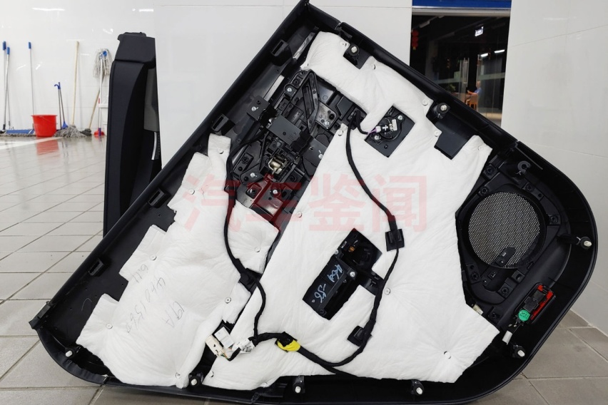

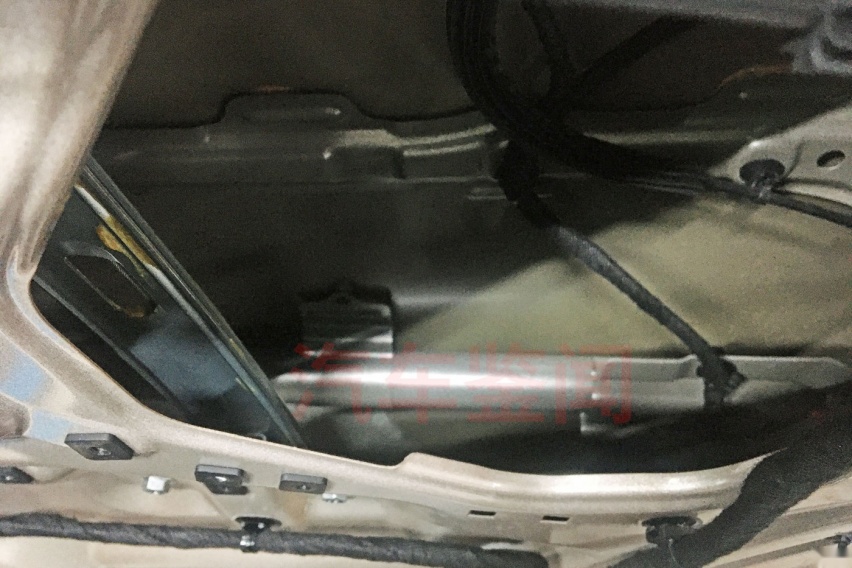

日韩系车型及国产车型,车门防护中采用管状防撞梁+加强筋形式的比较常见,威马EX5也不例外,汽车门为拼接形式,拼接部位处理的工艺还算比较美观,和同价位同级别燃油车相比,丝毫不落下风。
如上图所示,威马EX5车门内部下方设置了管状防撞梁,上部设置了帽型加强筋,配合乘员舱防护框架共同作用。

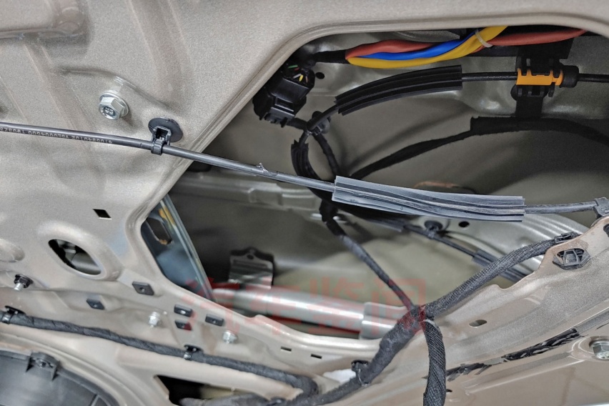

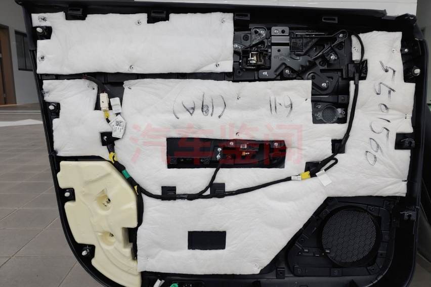

车门内部还可以观察到一些线路的防护,均为全包裹防护,防护表现较好。或者对于电动车来说,在线路防护方面,的确可能占“电动”的先天,处理的确要相当到位才行。
车门防护小结:
15万价位的国产车中,车门内衬板采用白色原生材料衬棉的较多,而该价位的合资车中,有不少采用复合材料的衬棉,从视觉效果而言,当然原生材料的白棉要比好像五颜六色的复合棉要更好,或者消费者真被“黑心棉”吓怕了。
威马EX5车门内衬板采用了原生材料白棉,包括车门内部的线束防护,威马EX5在车门防护上的投入完全可以媲美同价等级燃油车型。

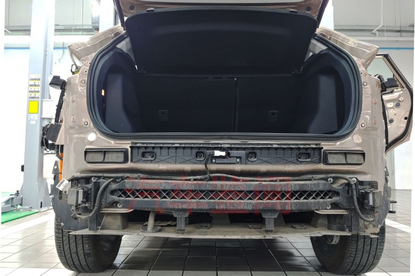

威马EX5后部防护结构中的防撞梁采用了非金属材质,近年来,非金属材质的后部防撞梁越来越多见了,比如之前笔者拆解过的博越就采用了类似GTM工程塑料材质的后部防撞梁。
后防护小结:
目前,行业内对于车辆后部防护的标准,较前部防护标准要低,这一点需要改进,一体式的非金属材质后防撞结构也能起到不错的防护效果,得益于SUV车型较高的原因,日常交通事故中经常见到轿车追尾SUV车型之后,轿车车头破相较为严重,而SUV车型后部受损则比较轻的案例。
对于汽车防护安全而言,无论是燃油车企,还是造车新势力们,都应该更有追求,不要以“符合国标”为接口,而应该以“打造新标准件”来严格要求自己,为消费者提供更佳安全防护的汽车产品。
