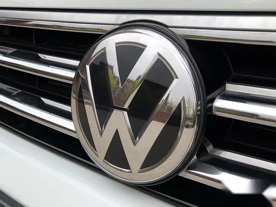

进口大众部分甲壳虫、尚酷、高尔夫,(2009款-2015款)共计51806辆。供应商生产的变速箱机电单元上壳体固定蓄压器螺纹在使用中可能开裂并引起油压下降,造成离合器不再耦合,导致车辆失去驱动力。
进口大众途锐,(2019款-2020款)部分车型存在转向轴与转向机之间连接螺栓可能未按照正确扭矩紧固,导致螺栓在使用过程中松脱,会对车辆的转向性能产生影响,甚至不排除出现转向失效的情况。
一汽-大众部分速腾、高尔夫、迈腾、大众CC、宝来(2013款);上汽大众部分途安、朗逸、帕萨特(2012款-2013款)供应商生产的变速箱机电单元上壳体固定蓄压器的螺纹在使用中可能开裂并引起油压下降,部分情况下造成离合器不再耦合,导致车辆失去驱动力。

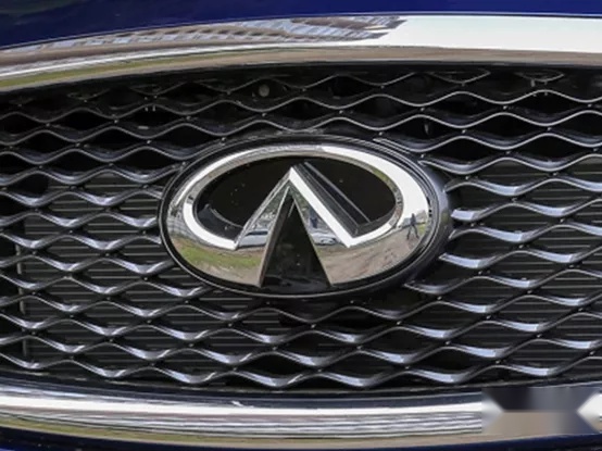

部分进口英菲尼迪QX80,(2010年7月-2012年10月生产)。驾驶员安全气囊模块内气体发生器火药填充过量或不均匀,安全气囊存在异常展开风险,可能会致使乘客受伤。

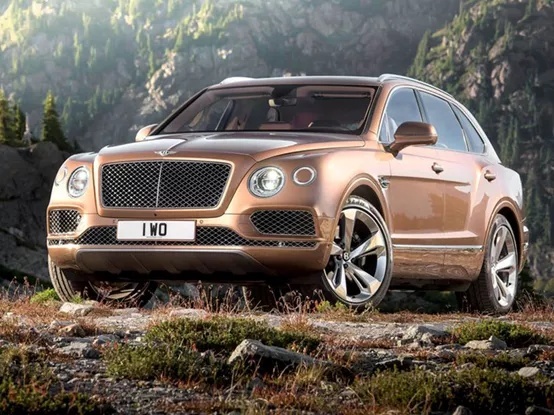

部分宾利添越7座车型,(2018款-2020款)。用于固定第三排安全带导向环的螺纹孔整体位置发生内移,此变化减少螺纹孔与导向环固定螺栓的螺纹咬合,造成该锚点负载能力达不到设计标准。当车辆发生碰撞事故时,第三排乘客安全带可能无法提供应有效保护。

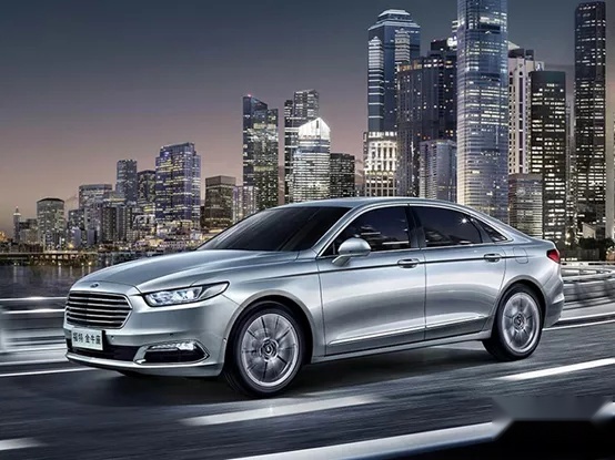

部分金牛座,(2015年2月-2017年3月生产)共计48933辆。制动软管材料不能满足福特耐久试验规范,长期使用情况下造成制动软管内部编织层疲劳受损,极端情况下可能造成制动软管鼓包、开裂并漏油,引起制动效率衰减、制动距离变长。

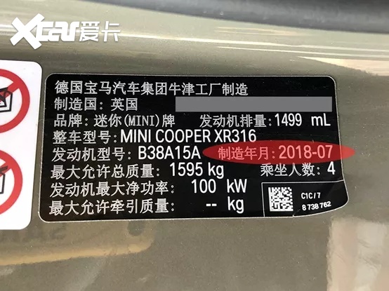

小编教您如何快速确认自己爱车的生产日期,大多数车辆在副驾驶门内侧的B柱上都会有一个黑色的铭牌,(极少数车辆在发动机舱内或主驾驶侧B柱上),通过铭牌您就可以快速、准确的获得车辆生产日期等相关信息。 面对这么多需要进行召回的车辆,小编隔着屏幕就能感受到躺枪的车主开始不淡定了。但还是想劝劝“中奖”的您,虽然产品存在缺陷,并且会耗费您宝贵的时间,给您的出行带来不便,但是厂商勇于站出来承认错误,积极解决问题,避免发生更大问题,也是对消费者负责任的表现。总好过某些厂商生产的车型明明存在隐患,却总以各种借口搪塞,那样才不是对消费者负责的好企业。真等出了问题追究责任,那可就要付出代价了。希望躺枪的车主放平心态,积极解决问题,真正排除隐患才是对行车安全的最大保障。车主可登录国家市场监督管理总局缺陷产品管理中心网站(dpac.samr.gov.cn)以及关注微信公众号(SAMRDPAC)了解更多信息,也可拨打国家市场监督管理总局缺陷产品管理中心热线电话:010-59799616,反映召回活动实施过程中的问题或提交缺陷线索。
