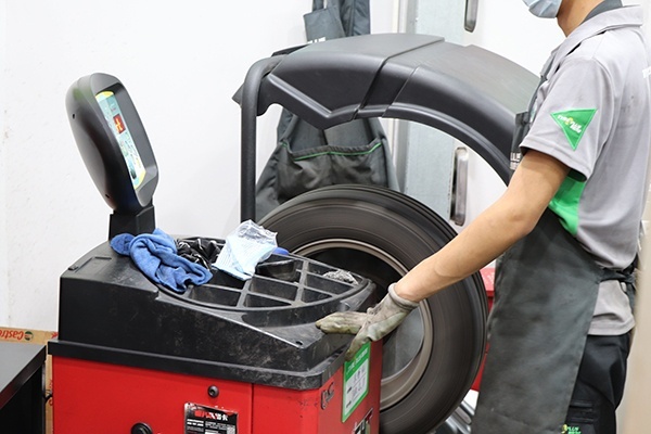

在做四轮定位之前,我们先对四条轮胎进行动平衡矫正工作,方法其实非常简单,就是将车轮拆下来,放到动平衡机上进行一小段的快速旋转;而后机器就会判断出车轮的重量不平衡位置在哪;在机器给出车轮不平衡数值时,维修工作人员就会根据机器读数分别在轮圈的左右两侧贴上平衡铁块。当机器显示数值为0时,即代表着轮胎已经达到转动平衡状态,高速时也就不会有规律的震动感产生。
在这里给一个小Tips,有很多汽修店的维修人员都会在动平衡机显示0:5时就认定轮圈已经达到平衡,为省事就直接装车。从实际体验上来说,当动平衡机显示0:5时,在合法限速的情况下的确开不出震动感;但速度过快时,轮胎重量不平衡的状态就会显现出来,从而对形式造成不利影响。所以,在轮胎做动平衡时最好看着平衡机,当两侧数字都为0时才收货允许装车。

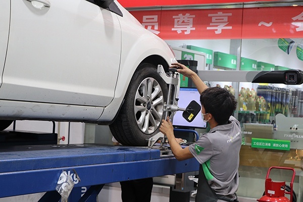

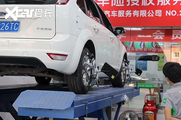

在顺利完成四条轮胎的动平衡后,就到了四轮定位项目了。在某加店内,能够看到这里使用的是便利度和准确度都比较高的激光四轮定位系统,品牌也是较为著名且靠谱的BOSCH,对于基础设备的配备我们还是比较满意的。

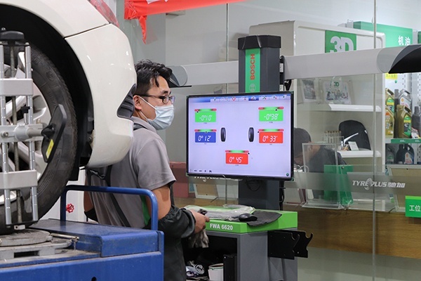

在车身上到四轮定位架以后,首先要在四轮定位仪里调出相对应车型的相关底盘数据,要知道我们需要的只是恢复原厂状态,而不是调车,所以四轮数据应该以原厂的数据为准。
在电脑调出福克斯的四轮数据后,保证前轮处于调整盘处,并保证方向盘处于正中位置;完成这些工作以后,就要在四个车轮上安装带反光板的轮夹了。通过四轮上的反光板,电脑就能够通过极光进行定位,从而判断出每个轮胎此时四轮的位置,维修工作人员也能够根据电脑上显示的数值进行调整。当数值调整至原厂值时,四轮的调整就基本完成了。

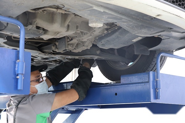

需要注意的是,轮胎数据由主销后倾角、主销内倾角、外倾角和束角组成,而主销后倾角和主销内倾角都是在出厂时就固定好的,除非对塔顶进行改动,一般而言主销后倾角和主销内倾角都是不会发生变化的。所以,一般而言四轮定位主要调整的就是车轮的外倾角和束角;另外,由于福克斯前轮采用了麦弗逊悬挂,减震和羊角是用螺丝固定好的,除非加装垫片或更换偏心螺丝,否则前轮外倾角都是无法单独调节的。
所以事情到了这里就变得非常简单了,这么多个数据都不可调,能调节的就只有束角这一个数据。束角主要由转向机到车轮的距离决定,所以要想调节车辆束角,只需要调节转向杆的长度就可以了。
在经过大概15分钟的调整后,我们的福克斯初步调整就已经完成了。此时维修店技师还需要将车辆开出去单独试车,以确保车辆实际数据准确,方向盘没有跑偏的情况。这主要是因为车辆在经过长年的使用后,连接底盘的部件会有一些细微的形变以及磨损,这也就导致了在最佳情况下,车身的四轮数据与原厂时会有着细微区别的;而这细微的区别,就需要实际通过实际试车来调整。
