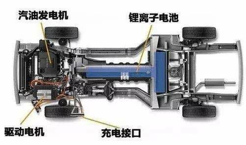

抛开续航来讲,我们分析下,首先从平台兼容的角度上面,需要面对很多的问题,本身现有的车辆是在燃油车的基础上面,各种参数都是以燃油车为参考依据的,而改成电动车,就会导致安全性能下降,如车辆在碰撞的过程当中会存在一定的溃缩区域,原车的重量和结构的设计,都是参考本身车辆各种部件呆得出的,但是变成电动汽车以后,电池及动力总成的重量会使车身的重量大大增加,车辆的碰撞缓冲区域都没有做出调整和改变,效果自然而然会下降,所以在这个基础上面是很难提供原有的安全保护?
“油改电”新能源车,你会买吗?
另外,由于重量原本燃油车车身力度和重量分配都会发生一定的变化,所以时间长,车身很容易出现扭曲变形,发生异响,甚至零部件松动的情况,这个就好像人如果体重过重的话,各个关节都会承受很大的负荷,但是车辆原有的悬挂系统,也会使负荷增加,从时从操控性能来讲的话,远不如之前的燃油车的,就以车辆的制动系统来讲,那么由于车辆重量的增加,所以刹车的距离就会更长更远了,再加上改成电动汽车以后,电池组的形状也要因为车身的形状而进行改变,那么对于电池本身的安全结构来讲,也会存在一些风险。
“油改电”新能源车,你会买吗?
在整体结构上面,要保证电池的安全,那么只能够牺牲车身的一些结构,比如说切掉某一块的钢梁,为电池组来提供它的空间,那么,原本的强度就会遭到破坏,又因为结构的改变,所以在发生事故的时候,哼,可能就会导致某些溃退区域出现衰退的情况,就好比燃油车,他是有发动机下沉的,那么纯电动汽车就没有了?直接会导致电机侵入到驾驶舱,所以问题相对来说还是比较多的,当然油改电的话,它的成本还是比较低的,电动汽车的发展,技术更新迭代也是非常快的,所以如果要购买的话,也一定要选择自主一线的品牌,或者一些合资车型,毕竟这一切都是有可靠的经验和可靠的供应商的对车辆质量和安全性能都有一定的保证
