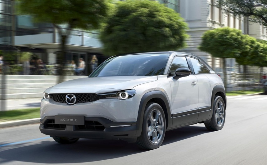

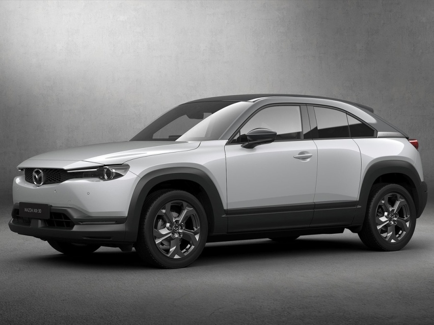

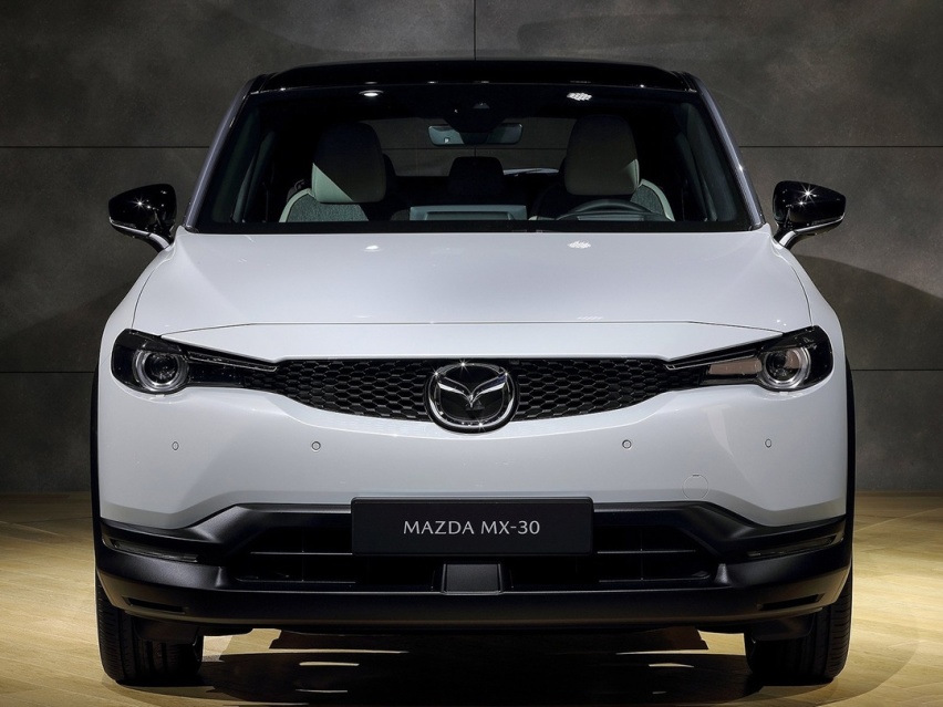

外观上,MX-30同样使用马自达当家的“魂动设计”,但是相比起燃油车型,新能源背景下的MX-30别有一番风味。从前脸看,由于MX-30的纯电动车型,所以在燃油车型上那个硕大的中网被缩成很小的一部分,但是并不会像很多新势力造车一样使用无中网设计,毕竟魂动设计的精髓还是需要保留。
打破头都想不到,转子发动机竟然以这种形式回归了?

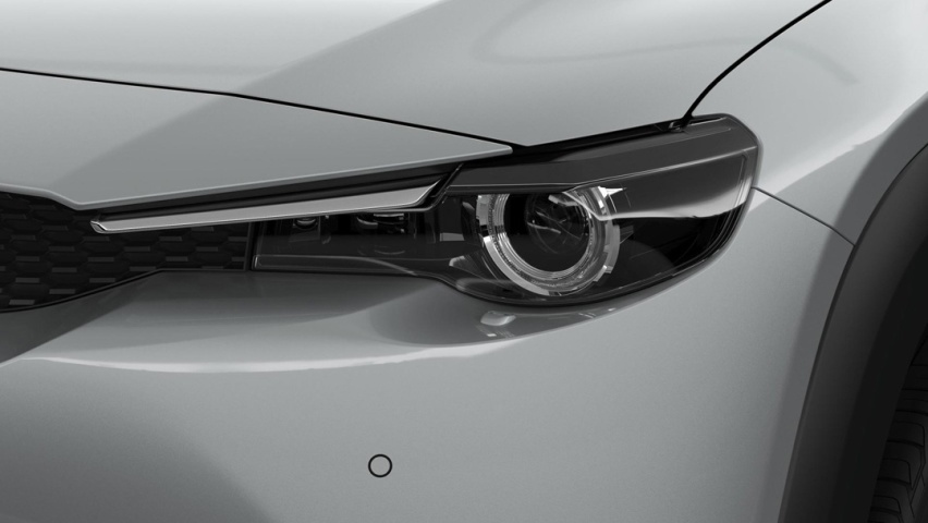

远近光一体式头灯配合上外圈的LED日间行车灯是整个前脸的亮点,也是马自达魂动设计的点睛之笔。为了彰显SUV的身份,在车身下方加入了黑色塑料件裙边,并将LED灯带嵌入其中,牌照下方还带有毫米波雷达,证明该车具有ACC自适应巡航的功能,但不知道为什么不将雷达设置在logo背面,这样似乎能有利于保护雷达免收磕碰的伤害。

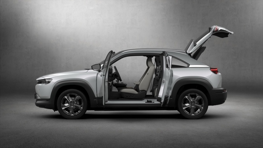

车侧是MX-30设计上的重中之重,因为RX-8上的对开门设计在MX-30上又重现了,对开门的设计在保证车辆有酷炫的视觉效果以外,相比起三门的设计来说会更加方便后排乘客上下车。宽大的C柱在保证后排乘客有不错的头部空间以外,大角度的设计也让车辆具有一种轿跑SUV的味道。

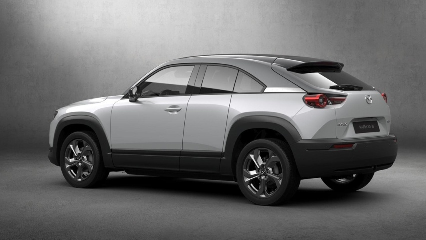

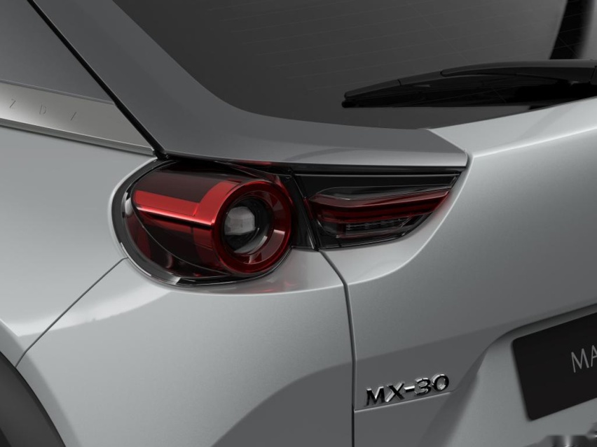

车尾同样有亮点,下方黑色护板的面积很大,将车辆的视觉重心向上抬,让车辆更加具有SUV的感觉。尾灯灯组是MX-30的亮点,区别于传统的光面灯罩下再在内部进行勾画的设计,MX-30直接使用一体式设计,将灯罩沿着内部设计覆盖,让车辆的灯具设计融入到车身设计上,再加上具有细节的设计曲面,让灯具效果十分立体之余还相当有特色,单独拎出来甚至可以认为这是某款跑车上的尾灯设计。

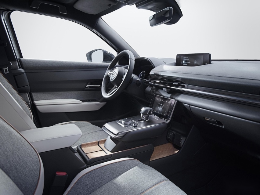

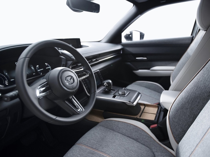

内饰方面有惊喜。MX-30同样使用简约式设计,中控台顶部、空调出风口以及下方黑色塑料将中控台分为几个层次。仪表依然使用组合式仪表,中间为液晶显示,而两侧为机械指针,这跟马自达最新的马自达3、马自达6是一样的。方向盘上也是目前马自达最新的设计,条幅更细,更具有运动感,如果环身小一点,就会更有跑味了。

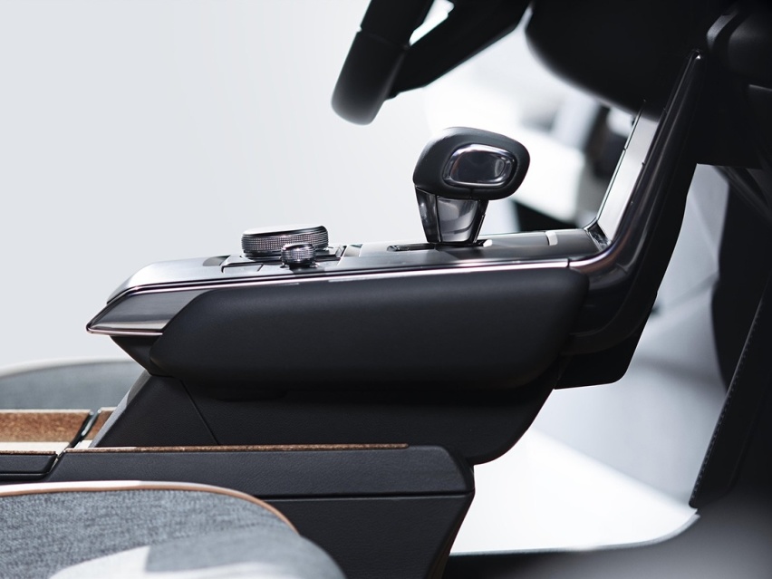

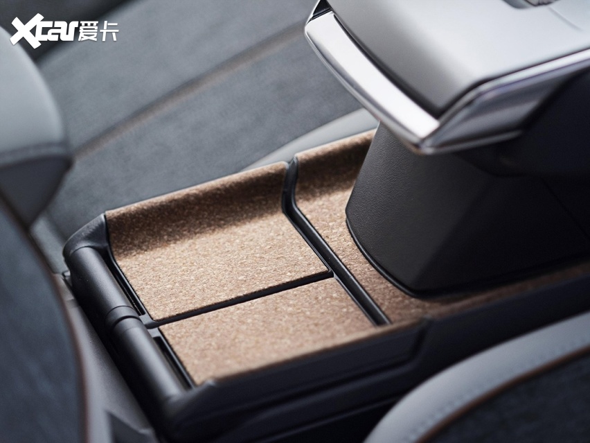

中控台使用类似软木的材质包裹,也算是在环保方面的设计之一,触感以及使用感受都会非常不错,行驶过程中不会出现因为硬碰硬出现的异响,软木材质对于物品的保护也会更好。按照图片来看,该区域打开后,会有两个杯架,给前排乘客提供水杯的容身之处。

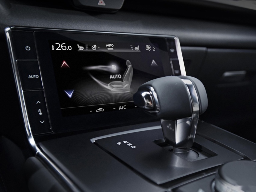

在MX-30上,马自达破天荒地使用了触控式空调控制,在两侧设有常用的功能按键,例如自动按键、前后窗除雾按钮、温度调节按钮等,从面板上可以发现,MX-30还带有方向盘加热功能。多媒体按键还是熟悉的配方,悦联系统在马自达其他车型上都能看见。

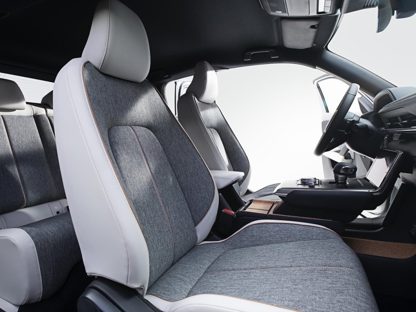

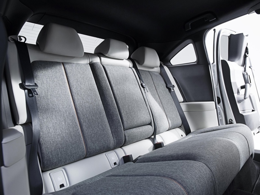

座椅没有使用传统的皮质座椅,而是使用了一种类似纤维材质的座椅,据说这是环保材料,以白色为主体,贴合人体的部分使用灰色材质,这样可以在实用性和视觉效果上达到一个比较高的层次,因为白色有利于增加车内空间感,而灰色则可以比白色更藏污纳垢,更好打理。这种材料的座椅相比起皮革座椅,无论是透气性、隔热效果都更好,相比起冬冷夏烫的皮革座椅会好不少。

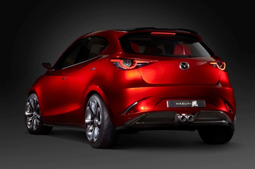

此外,有消息称马自达MX-30将提供以转子发动机为增程器的增程版车型。按照此前猜测,新车有可能沿用马自达2概念车的设计思路,马自达2概念车搭载了一台排量为0.333L的单转子发动机,该发动机最大功率28kW,重量为100kg。

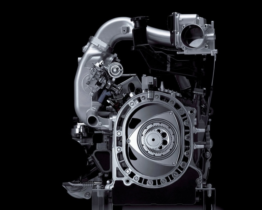

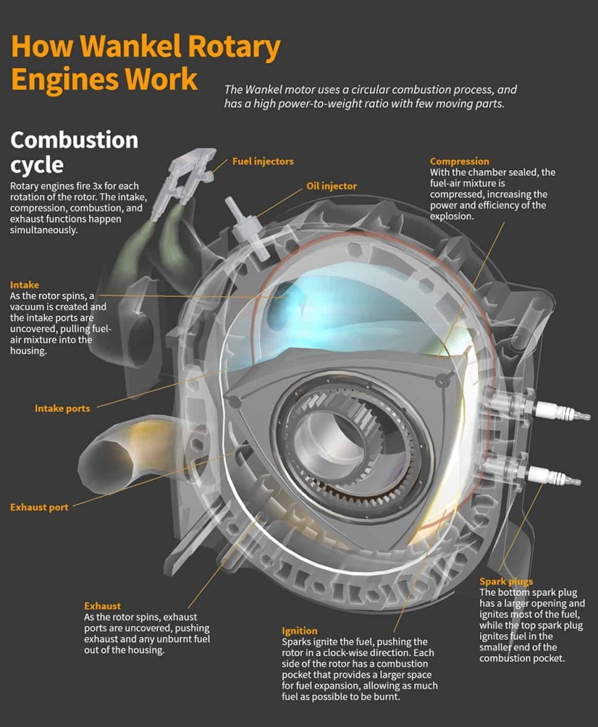

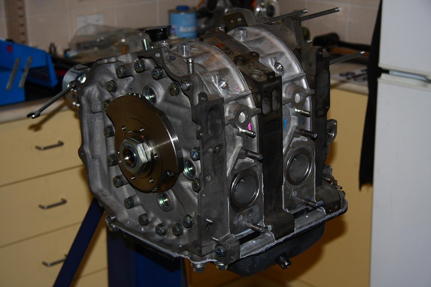

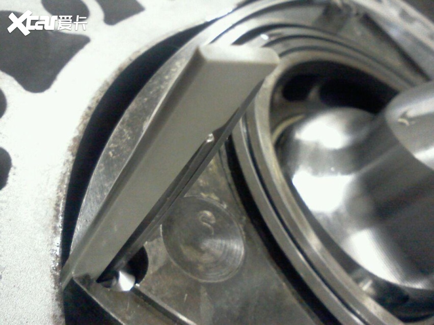

转子发动机的转子就相当于是活塞发动机的活塞,偏心轴就相当于活塞式发动机的曲轴,由偏心轴去连接两个转子围绕着偏心轴旋转,从而输出动力。从转子室可以清楚看到转子发动机的工作流程,同样,转子发动机也是四冲程发动机。转子室的侧面有进气口,当转子旋转扫过它们时,就创造了一个真空来吸入空气,需要注意的是,进气口在转子两侧都有,也就是前后两个侧壁上都有,中间的侧壁也有,所以空气会从两边同时进入。

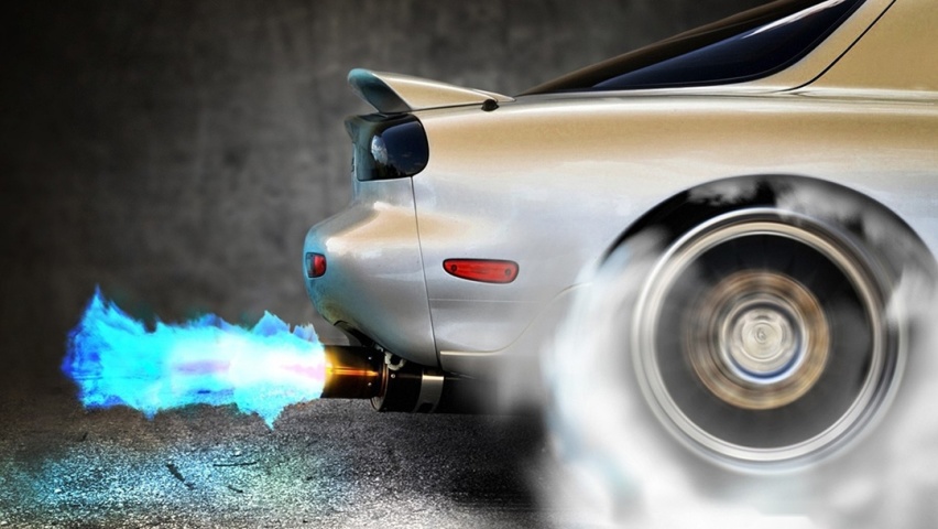

1、热效率低。这是由转子发动机燃烧室形状决定的,火花塞点燃混合气后,转子旋转,同时火焰开始燃烧,但是燃烧室的形状随着转子的旋转是逐渐变大的,同时传播的距离非常长,但需要把所有的油气完全燃烧的同时随着燃烧室的扩张,点燃所有混合气就会变得很困难,旋转至排气口打开后,有些还没有完全燃烧的混合气就会直接被排放到发动机外,这也是为什么经常能看到转子发动机的车排气会有火焰喷出的原因。
2、密封性问题,由于转子发动机每个腔室分别担任不同的冲程,并且每个冲程之间需要完全密封(漏气会导致混合气乱窜,冲程也就没有意义了)所以转子上会有菱封、油环、边封来密封转子,防止窜气。但难点是,转子室两侧一边是吸气冲程、另一边是做功冲程,而做工冲程会比吸气冲程的温度高,造成了两者的温差较大,不同位置的金属膨胀不同,所以非常难保持密封性,于是会有一定的窜气情况发生。

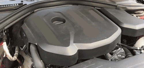

3、结构紧凑,目前增程器大多数以三缸为主,三缸发动机我们都知道其NVH并不优秀,需要经过平衡轴、机脚胶、隔音棉等缓冲部件去帮助缓解震动、噪音,这就意味着在增程器上的成本会更高,同时重量更重,不利于车辆的续航能力以及成本控制。而转子发动机的体积紧凑,在很小,很轻的情况下能输出很高的动力,同时对车辆空间布局有积极作用。
