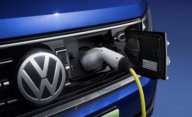

除了电池,PHEV还需要在车上布置车载充电机,将外来的220V/380V交流电转换为电池能够接受的直流电。空间布置难度和成本无疑会上升。

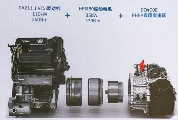

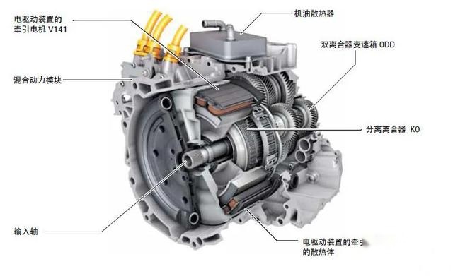

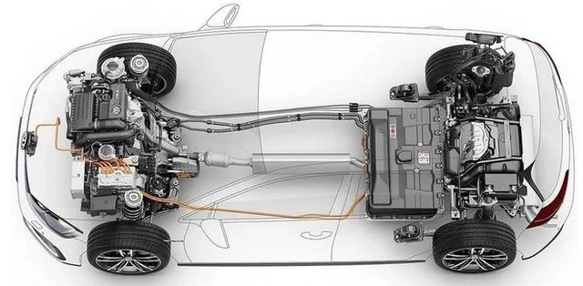

以探岳GTE为例,其混动系统采用高功率版EA211 1.4T发动机配85kW驱动电机与DQ400e 6挡湿式双离合变速箱。这一套动力总成也曾被应用于蔚揽GTE、迈腾GTE、高尔夫GTE等车型上,是一套相当成熟的混动总成。
85kW的永磁同步驱动电机位于发动机输出端与变速箱输入端中间,是典型的P2结构,在电动机与发动机之间还有一个离合器。
当离合器脱开,电动机便可单独驱动车辆,同时还能够享受变速箱的变速/增扭效果。这使得探岳GTE纯电驱动时的最高车速与加速性都得到了保证。

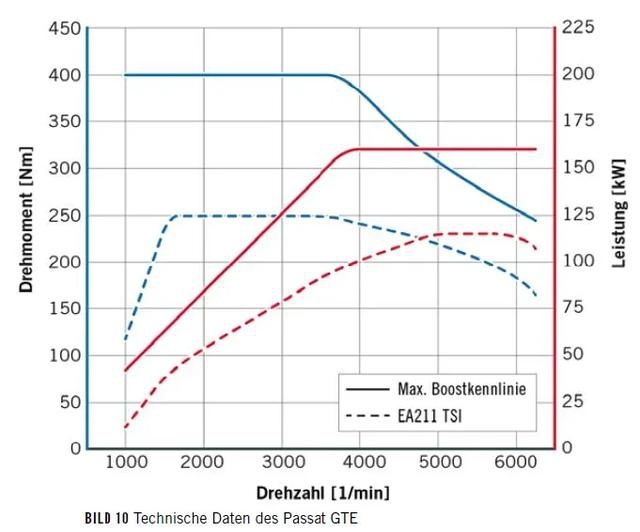

从这张外特性图中便可以看到,由于扭矩达到330Nm电机的存在,从怠速开始,这套混动系统便可输出400Nm的峰值扭矩(受变速箱限制),而系统功率则在4000转时达到155kW的峰值,并且持续到6000转以上。

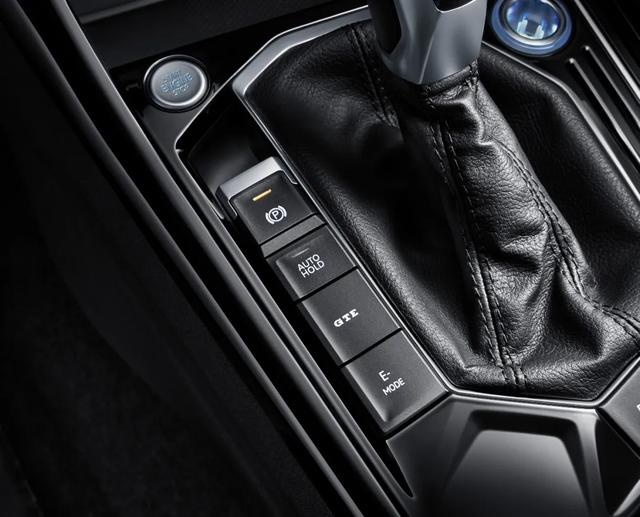

通过挡杆旁边的GTE按键,一键开启运动模式,这为探岳GTE带来了8.4s的百公里加速成绩,在实测中更是可以跑进8s以内。

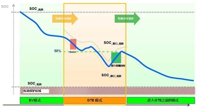

但比起燃油版或者其他PHEV车型,大众这套混动系统也表现出了极为优秀的燃油经济性。得益于大众GTE车型多年经验,获得了出色的控制策略,EV模式、混动模式、电量保持模式、充电模式等多种混动驱动模式也给了驾驶者足够的灵活性。
使其可以灵活分配较长路程中的能量分配,比如在高速/环路上采用电量保持或者充电模式,进入城区使用EV模式。
将P2系统在动能回收、辅助加速、起步、发动机启停等领域的节油潜力充分发挥,实际不充电油耗约在8L/100km左右。
