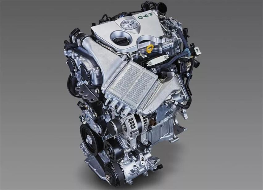

为了应对更严格的环保法规,各大车企都推出了自家的小排量涡轮增压发动机,市面上也有不少新车已经用上了1.0T、1.2T、1.3T等发动机,就连捷豹路虎也要推出1.5T三缸发动机。
小排量涡轮增压发动机并不是省油的灯
当然,小排量涡轮增压发动机也有着自己的特点,体积小、重量轻、动力强(与同排量自然吸气发动机比)等,这些都是厂家看重它的主要原因,特别是在紧凑型轿车上,小排量涡轮增压发动机更小的体积可以为车厢内部腾出更大的空间。

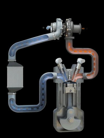

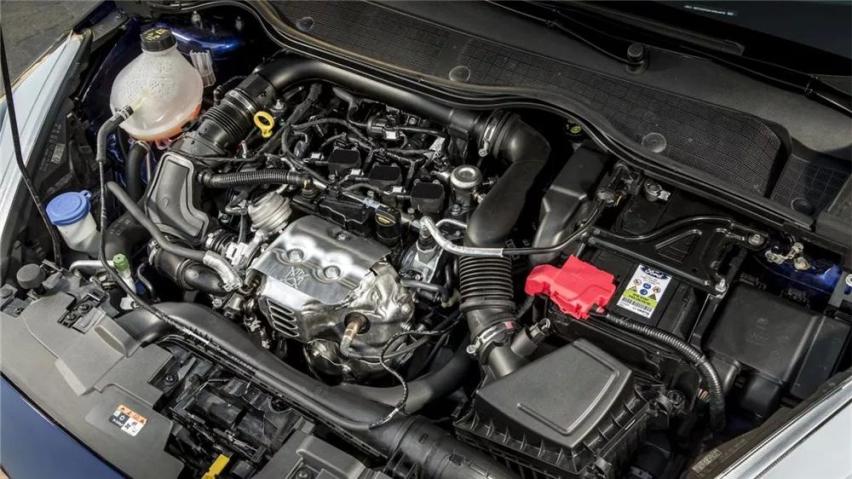

多了涡轮系统的加入,让小排量涡轮增压发动机有着更强的动力,但涡轮系统并不是完美,它也会带来一定的影响。我们先来回顾一下涡轮系统的工作原理。大部分车迷都知道,涡轮增压是通过发动机排出的废气推动涡轮叶片,从而带动进气端的叶片运转,为发动机带来更多的空气。
小排量涡轮增压发动机并不是省油的灯
空气多了,自然也要用上更多的燃油,所以涡轮发动机动力更强的背后,也是需要更多的燃油。

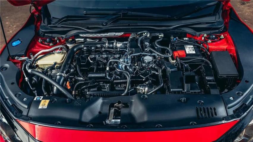

这都不算事,涡轮系统给发动机带来最大的影响还是较高的温度。为了让小排量发动机体积更紧凑,涡轮系统通常紧挨着发动机,这样的设计也可以让涡轮系统的管道更短,减少涡轮迟滞。
小排量涡轮增压发动机并不是省油的灯
不过涡轮系统工作时候转速较高,再加上发动机排出的高温废气,整套系统的工作温度相当高,甚至一些改装车的涡轮管道可以直接烧成通红。这样一来,整个发动机以及发动机舱的温度也随之升高。

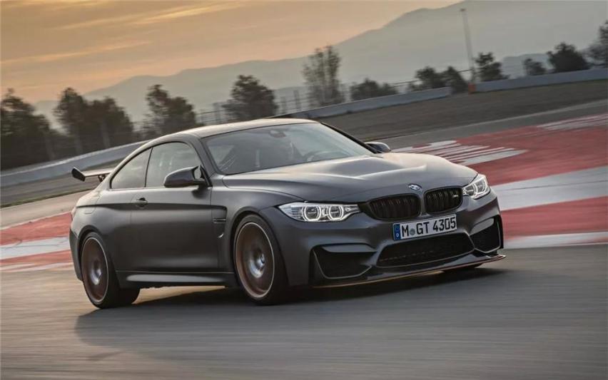

发动机温度高,不是有常规散热系统散热吗?没错,不过整个发动机舱升温,进气温度也变得更高,散热系统也帮不上忙。像宝马M4 GTS车型,为了让降低进气温度,让混合气燃烧更充分,宝马M4 GTS的发动机用上了一套喷水系统,在进气歧管喷入高度雾化的水,降低进气温度,从而进一步降低发动机内部的温度。

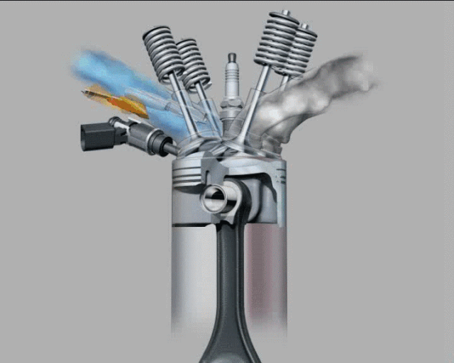

当然,我们的普通买菜车并没有配备这样的高级装备,不过今天就告诉你一个冷知识,其实燃油在喷射过程当中,燃油从液态转化成为气体可以吸收热量,这也能起到降低发动机内部温度的效果,所以小排量涡轮增压发动机在发动机过热的时候也会多喷燃油进行降温。
小排量涡轮增压发动机并不是省油的灯
虽然燃油喷多了可以降低缸内温度,但进气温度依旧高,空气密度变低了,造成混合气体浓,燃油燃烧不充分的现象,浪费掉部分燃油。

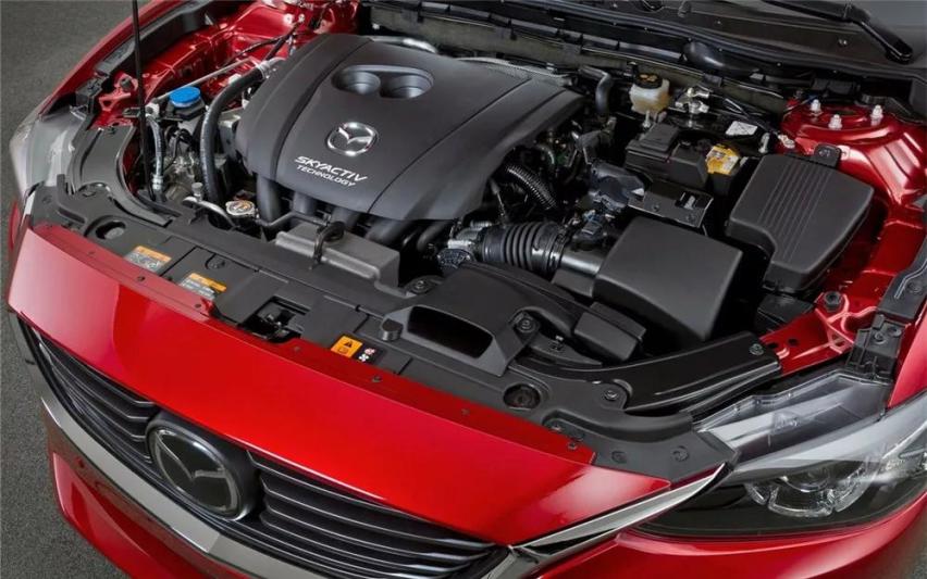

回顾一下市面上剩余不多的自然吸气发动机,你会发现它们的压缩比都相当高,像马自达阿特兹上的第二代创驰蓝天2.5L发动机,其压缩比达到了13:1,甚至丰田凯美瑞混动车型上那台2.5L发动机压缩比高达14:1。
小排量涡轮增压发动机并不是省油的灯
高压缩比可以让混合气体燃烧更充分,压榨每一滴燃油的能量。同时,高压缩比发动机的混合气在燃烧时能够产生更大的能量,带来更好的动力,不过伴随而来的震动也会变大。简单点说,一台发动机想要有高压缩比,对自身的要求也更高,所以市面上很多小排量涡轮增压发动机为了发动机的耐久性,压缩比都在10:1左右,其燃烧效率并不如自然吸气发动机来得高。

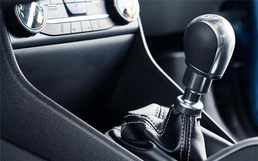

当然,小排量涡轮增压发动机省不省油,不光是发动机本身的问题,还要看厂家工程师如何调教,特别是发动机与变速箱之间的匹配是否完善,这些对实际油耗也起着很大的作用。
