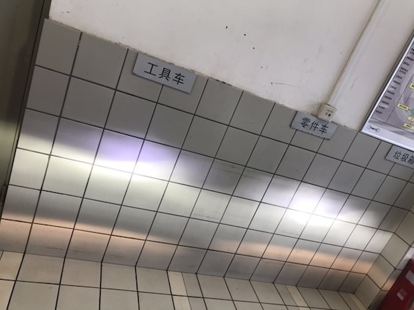

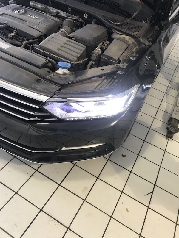

车灯变紫质保一年

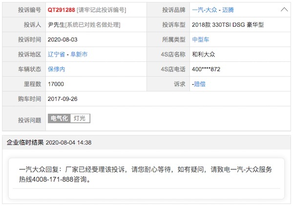

在汽车投诉网的投诉案例中,类似的争议有不少,最近尹先生遇到了相似的情况,但不巧的是还遇上了质量问题。尹先生车辆为2018款的迈腾,购于2017年9月份,至发起投诉时车辆行驶的里程数1万7千公里左右,距离3年或10万公里的质保期也尚未达到。
按照三包法规定,大灯是按整车质保时间的,而在尹先生的案例中,其大灯在一年前因事故更换。此次变紫的也正是这个大灯,在一年后出现质量问题,之前换灯的4S店也退网了,另一家4S店只承认一年质保。
虽然明显为质量问题,网上也有不少索赔成功的案例,但鉴于较为特殊情况的尹先生,索赔遭到了拒绝,这其中涉及到了一个关键的节点——自费还是索赔。

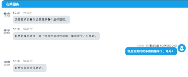

自费更换还是索赔
在本期案例中,尹先生的情况是在质保期内出现过事故,大灯更换属于自费。根据一汽-大众售后人员的回答,若是自费更换的原厂零部件,是单独进行质保的,所以并不是看整车质保期的。所以根据尹先生的情况,已经过了一年的质保期,即使大灯随后出现质量问题已经属于保修责任范围外了。
若是在整车质保期内进行索赔,而索赔的零部件(不含易损件)在质保期后出现问题,根据一汽-大众的售后规定也是不在保修责任范围内了。所以一汽-大众对于质量问题分成两个方向——自费和索赔。
类似尹先生的情况,根据一汽-大众售后规定,大灯自费更换后就脱离整车质保,并且只有一年或10万公里质保期。若要争取则只能是看厂家方面,能否作出“善意索赔”,或者针对此类质量问题作召回处理。
