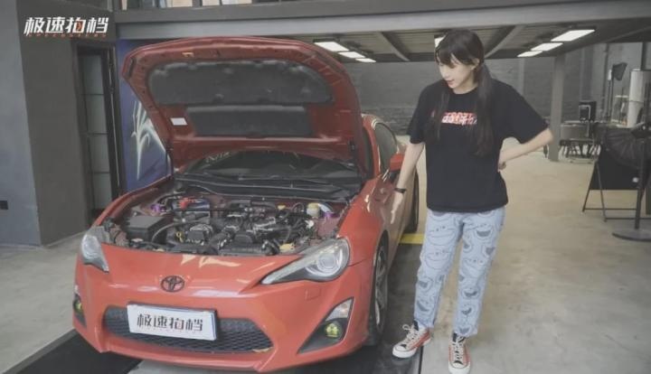

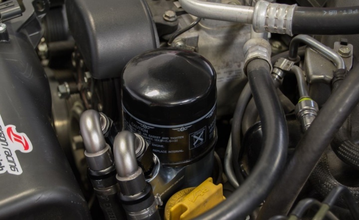

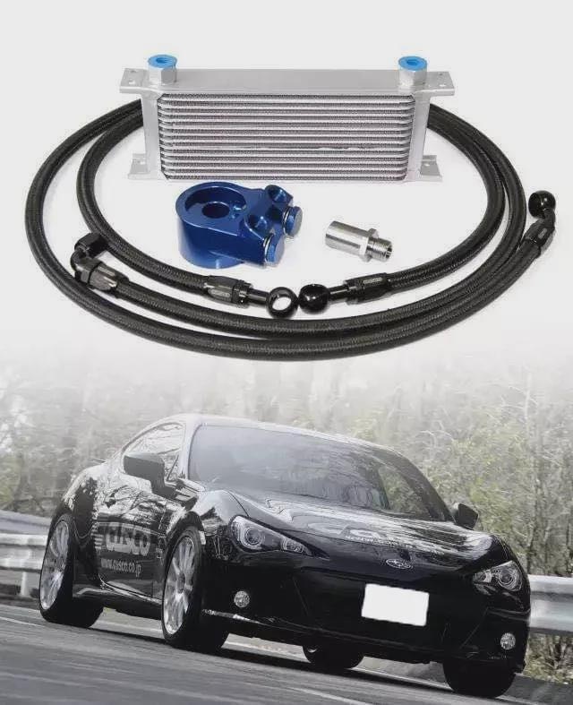

油冷
首先就是机油的油冷器,因为86/BRZ原厂是不带油冷的,发动机在激烈驾驶的时候,其实油温上去得非常快。基本一条两公里左右的赛道随便跑三圈就可以到达120-130度左右。
如果油温高了,发动机机油的压力就会降低。这个时候就不得不让车子冷却一会儿才能继续激烈驾驶!
为了更好在赛道上持续驾驶,油冷器对抑制温度是有很大的帮助。因为在激烈行驶时,发动机里的机油会经过油冷器,迎面的风会吹到油冷器上,所以就有了强制降温的作用。

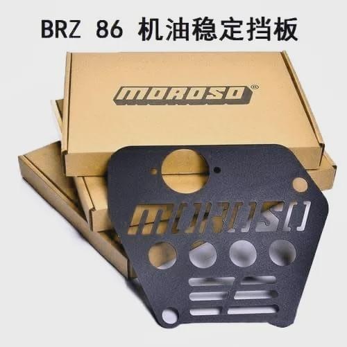

油底壳挡板
在激烈入弯或者是漂移的时候,车辆会产生一个横向的力。
如果横向G值比较大的时候,BRZ\86上FA20的发动机里的机油可能会甩到一边。
这时候会有一定概率抽不上机油,如果持续下去,那么就有可能造成润滑不当。严重情况,有可能就会造成发动机内部磨损而拉瓦。

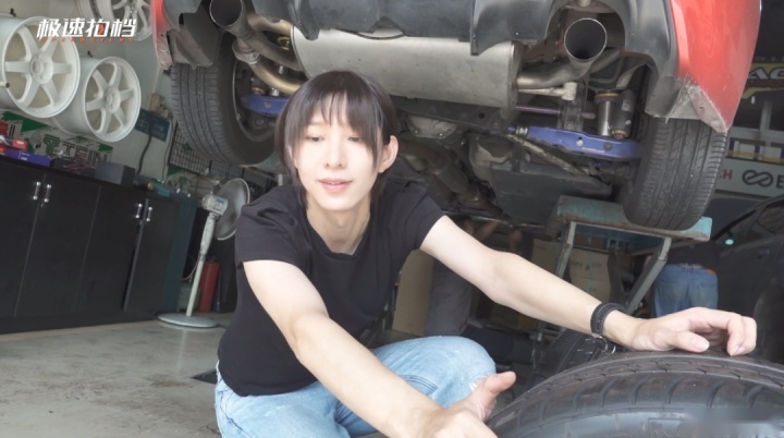

方向机
其实我开86的6年里,真正开始感觉到有问题是在16年。那个时候因为经常下赛道和漂移比较多,后面跑完发现去做四轮定位,怎么调方向盘都会往一边偏。
刚开始我没太在意这个问题,但是发现后面方向盘的虚位越来越大。直到最近,我才找到这个问题的原因!答案就是漂移时轮胎抓地力太强了!
因为轮胎抓地力强的时候,我想让车子甩起来只能靠重心转移让车子起漂。而刚好做这个动作的时候,我会很迅速地左右抽一下方向盘,这时候会导致方向盘和轮胎互相较劲;而时间久了,方向机里面的齿轮会因此而疲劳。
最终就造成了我的方向机内部有扫齿的现象,所以里面的一些齿轮磨平了,打方向时就会有虚位的现象发生。
当然,我损坏这套转向机也是一个比较漫长的过程!
