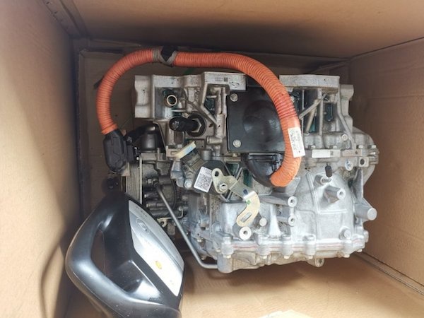

开始时可能刘先生和4S店方面都没有意识到问题的严重性,车辆一直使用,直到2019年4S店才确认车辆的变速箱有问题,并进行了免费的更换。这是刘先生车辆第一次更换变速箱,但没想到问题并没有得到根本的解决。
2020年初,变速箱的异响再次出现,到了6月份在4S店再次确认为变速箱问题,并且得到了免费的更换,这已经刘先生的车辆是第二次更换变速箱了。

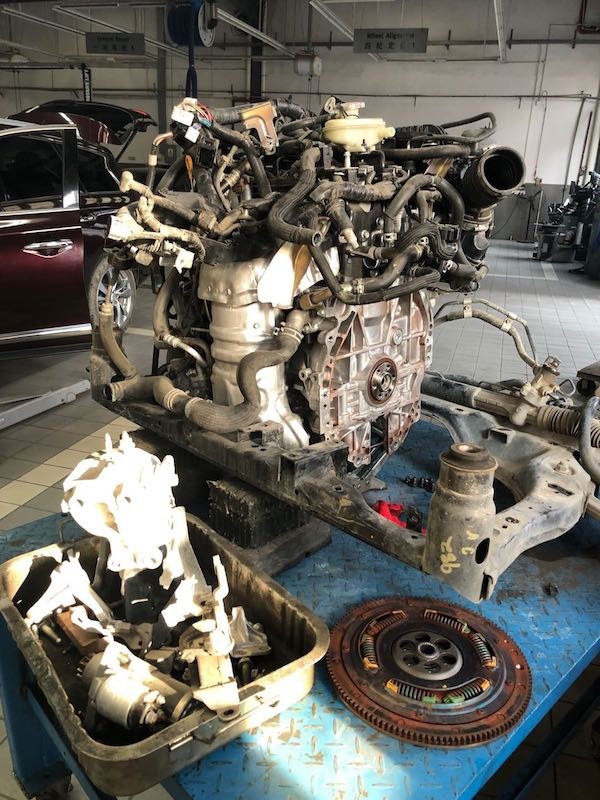

到了2020年8月份,车辆再次出现问题,刘先生在等待红绿灯时发现,发动机突然异响,转速非常高,持续一会后自己恢复正常,然后加油油门没反应,刹车也不起作用。随后车辆被拖到4S店,并且再次为刘先生更换了变速箱。

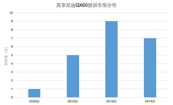

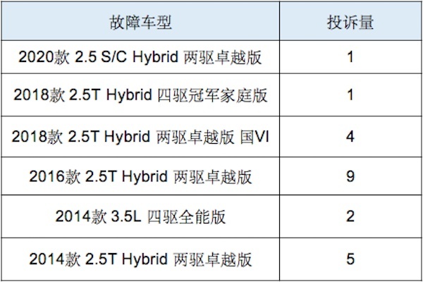

在22宗投诉中,有7宗投诉人车辆是属于过保情况,这部分人维修车辆是需要自费的。此外,受害的车型中遍布了2014款至2020款,其中重灾区为2014款和2016款的车型,占总投诉的76.19%。并且混动车型占据了绝大多数,占总投诉的90.48%。

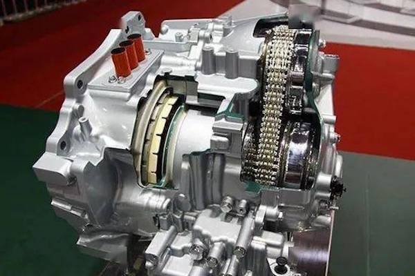

据相关资料显示,3.5L车型所用变速箱为JATCO Xtronic CVT变速箱,内部代号CVT8。其混动系统同样来自JATCO,且采用的CVT8 HYBRID变速箱也是基于CVT8演化而来,同样是单电机双离合器P2结构。不同之处在于,变速箱中的液力耦合器被动力电机及内部嵌套结构的干式离合器所替代。
混动车型上搭载的变速箱,从资料上看是能承受最大扭矩应为380N·m,而2.5T发动机的最大扭矩输出为330N·m,电机输出的最大扭矩为160N·m,在特定的情况下,发动机与电机输出的功率也许会接近变速箱承受的上限,甚至会超越上限。当多次达到临界的情况下,变速箱就会容易加速损耗,就会出现类似刘先生和唱女士需要多次更换变速箱的情况,这是属于车辆的设计缺陷。
