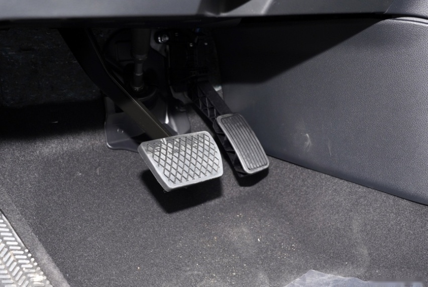

先来说刹车异响,根据车主的描述以及保养过程中工程师傅给出的结论,刹车异响传出的"金属撞击声以及哒哒声",是刹车踏板内部的刹车灯开关引起的。坦白来说,这不算是"故障",如果对用户造成了困扰,充其量也就是设计缺陷。按常理说,它不会造成问题,但声响越大说明使用的开关越次,这一点是毋庸置疑的。值得一提的是,这个问题不止出现在CRV混动版车型上,东风本田其它车型车主也有类似的投诉。

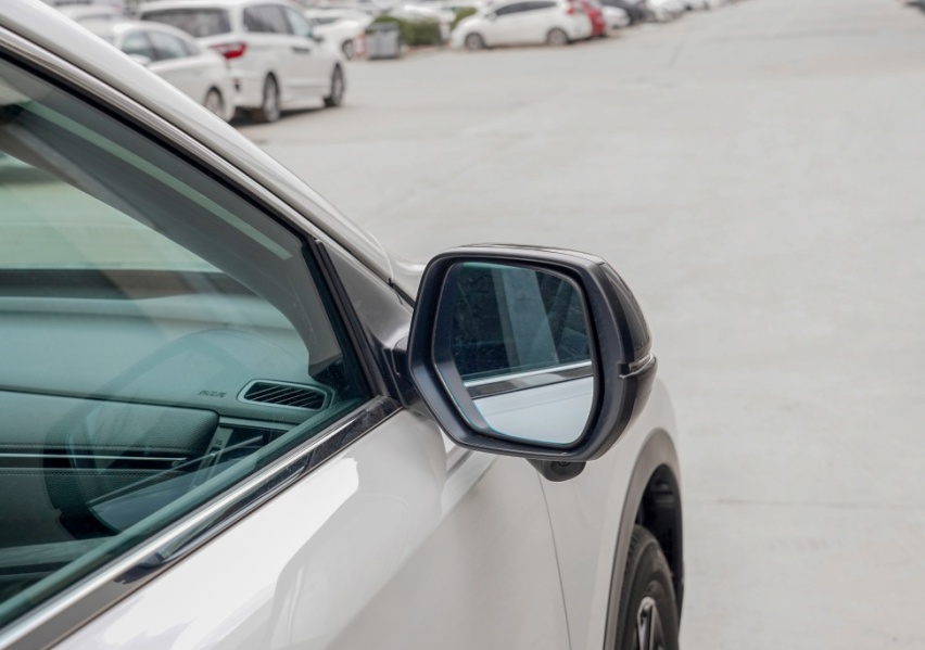

比较严重的是玻璃异响和油箱异响,先来说玻璃异响,这个问题在东风本田这个品牌上比较普遍,而我们身边也有媒体同仁深入挖掘过玻璃异响的原因。其实原因很简单,玻璃异响主要集中在车辆A柱,由于东风本田糟糕的焊接工艺,使得内部焊点和玻璃发生碰撞,从而产生的异响。坦白来说,它同样不会引起什么故障,只不过会让车主在使用过程中觉得糟心。

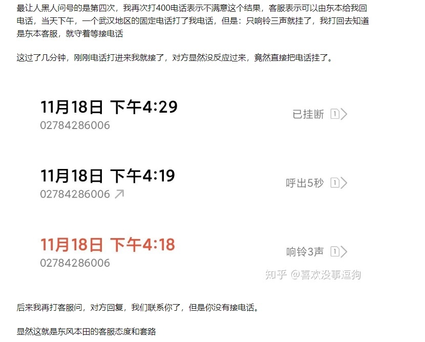

苦主拨打东风本田400电话的经历就更令人惊愕了,第一次东风本田回馈电话,给苦主响铃三声就挂了。苦主回拨回去,东风本田客服称:我们联系过你,但是你没有接段话。WTF?这种说法换作我真的很难接受。
