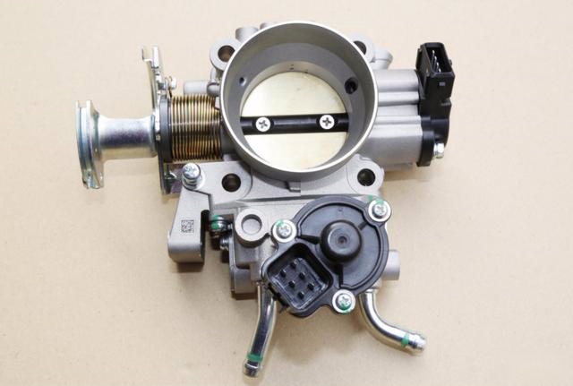

1:节气门和喷油嘴
车辆抖动都是什么原因引起的,如何排查解决?

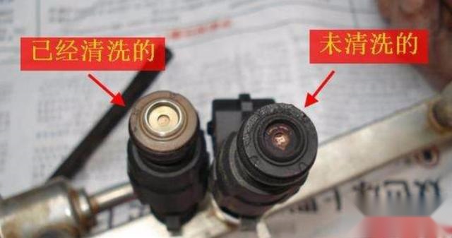

通常喷油嘴积炭过多或者节气门过脏,都会引起抖动。如果发动机内的积碳累积到了一定的程度,就会出现爆燃的现象,然后导致发动机的异常抖动。另外节气门过脏会引起其关闭不严或怠速时电动机卡滞,导致冷启动后怠速抖动。
解决办法:检查并清洁节气门,喷油嘴等部位的积碳。

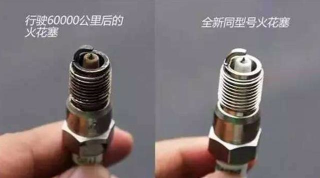

2:点火系统
火花塞跳火状况不好,点火线圈有损坏会导致单缸或多缸缺火发生抖动,尤其是在打火的时候感觉特别明显。
解决办法:检查火花塞,高压导线和点火线圈有无积碳,是否松动或损坏,并更换相关配件即可。

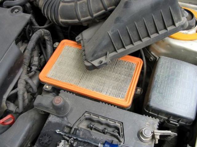

3:进排气系统
当发动机呼吸不顺畅:空气滤芯,排气管的三元催化装置堵塞,会导致怠速低,引起发动机抖动。
解决办法:检查、清洗或更换即可。

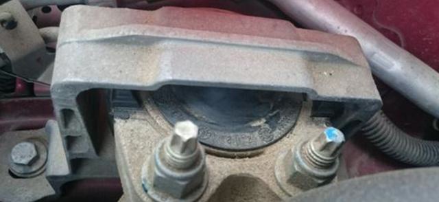

机脚垫是缓冲发动机震动,一般两三年就会老化损坏,无法隔断发动机震动,同时还会引起变速箱卡顿,特别是三缸发动机的车型。另外油压不稳也会引起抖动。
解决办法:到4S店换机脚垫,检查供油压力以及进气压力传感器等是否正常。

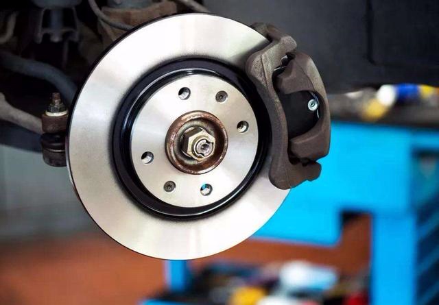

踩刹车时方向盘抖动
刹车片磨损得比较薄和刹车盘变形都会引起刹车时方向盘抖动。
解决办法:更换刹车片或刹车盘。
