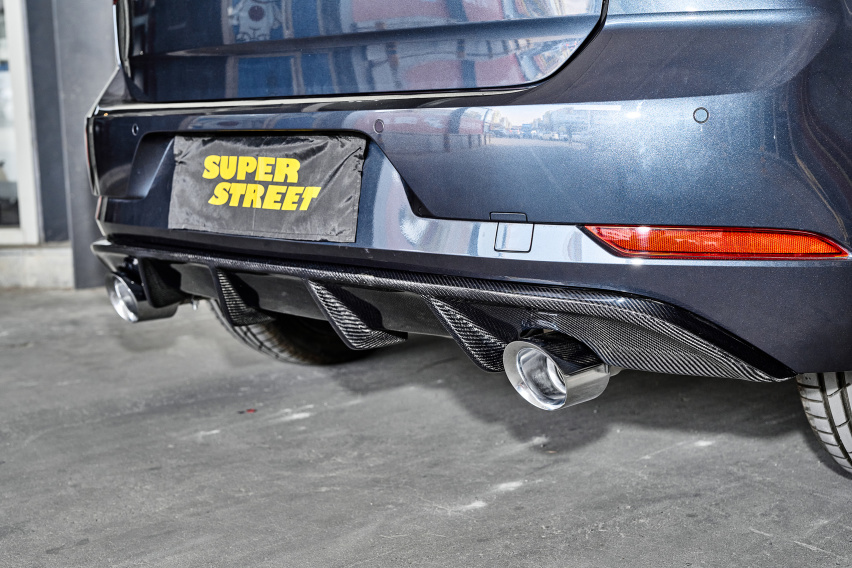

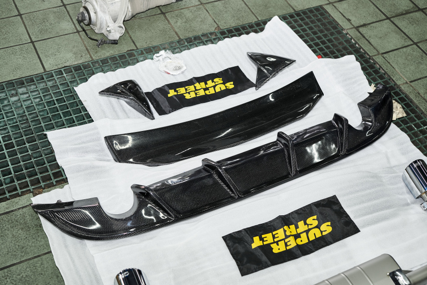

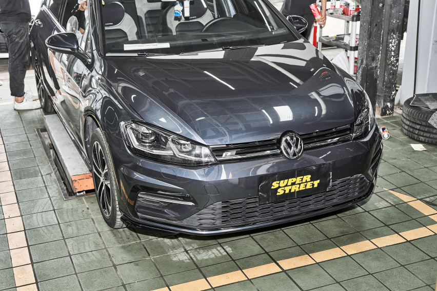

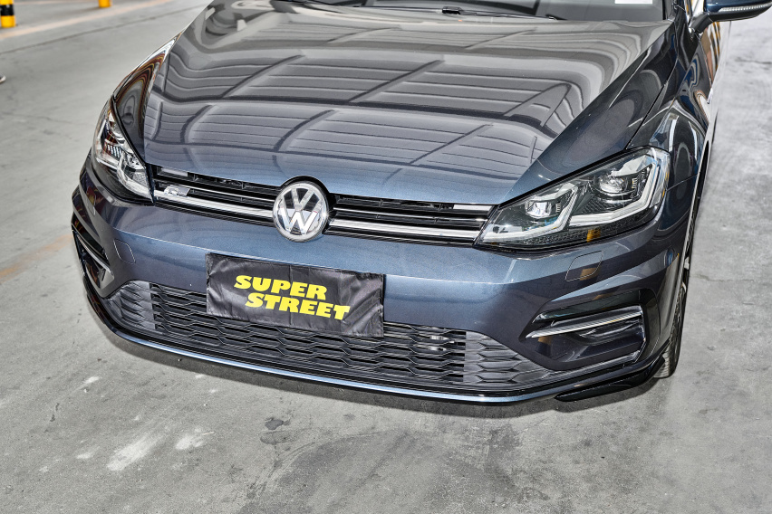

新入手的高尔夫,初步改装,先从排气和外观装饰件入手,改装排气的目的主要是想提升一下颜值,于是选择性价比不错的CGW排气,换下原厂的装饰尾口,换上一套碳纤维材质的后唇,让车辆看起来更战斗一些。

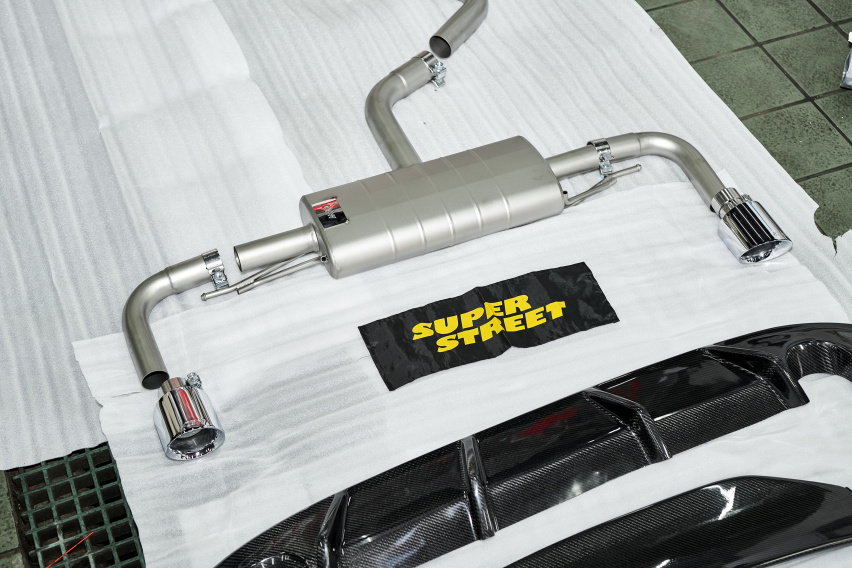

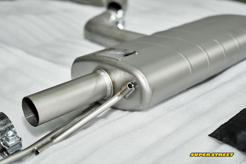

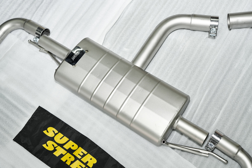

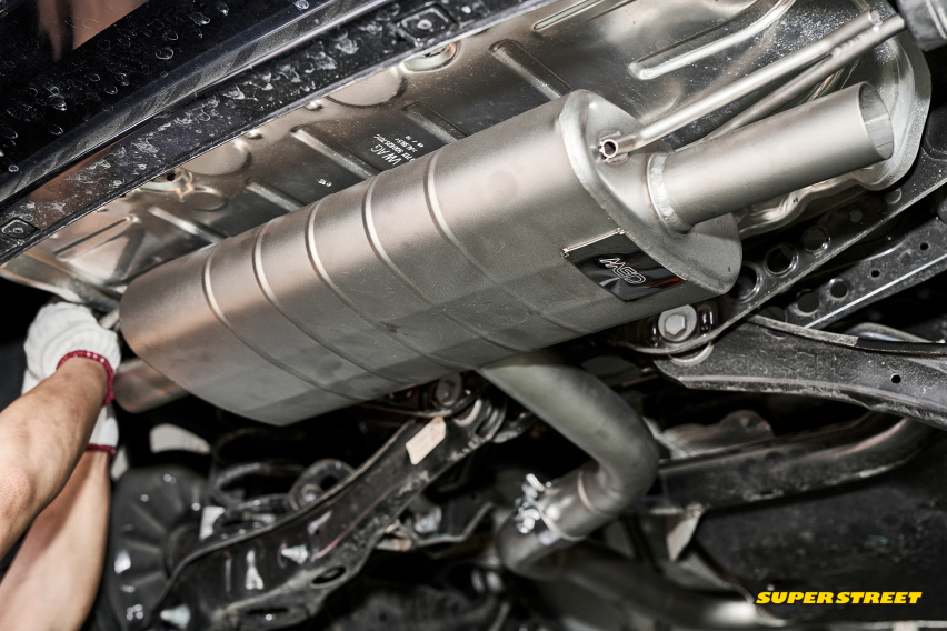

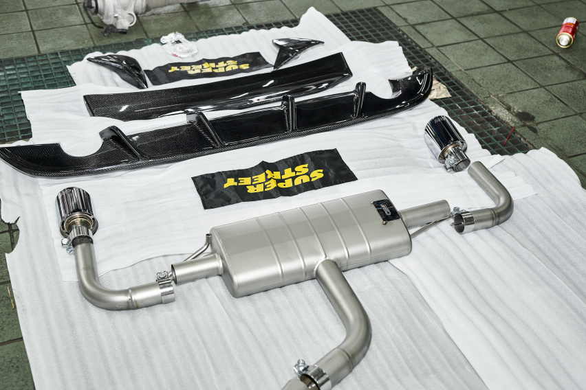

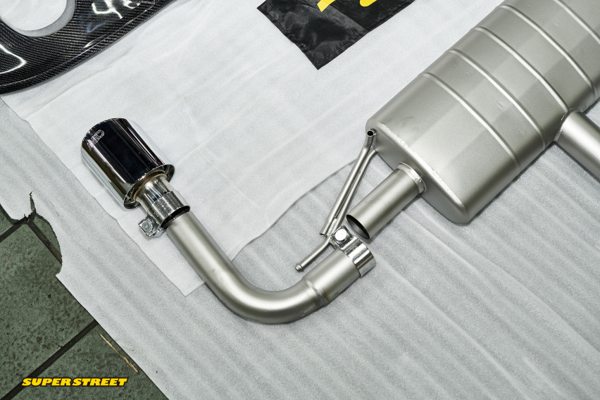

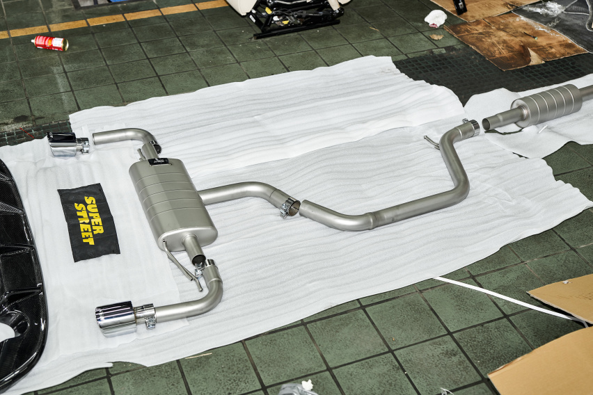

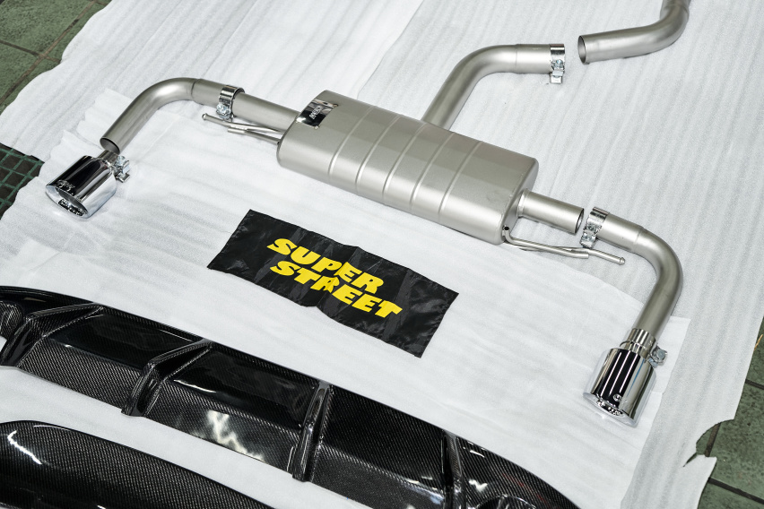

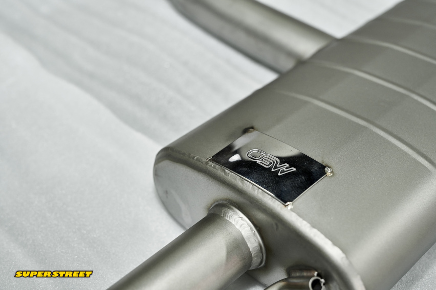

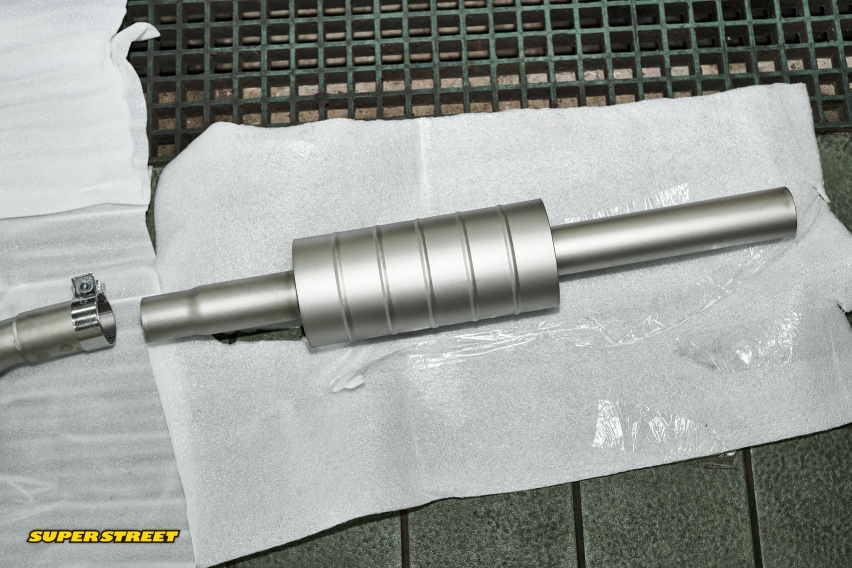

CGW中尾段排气,材质304不锈钢,3D数据精确弯管,轻量化设计,性价比高,在国产品牌中,属于车型比较全的。
初步升级 高尔夫7.5 R-LINE改装CGW中尾段排气

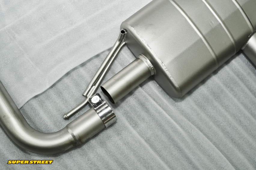

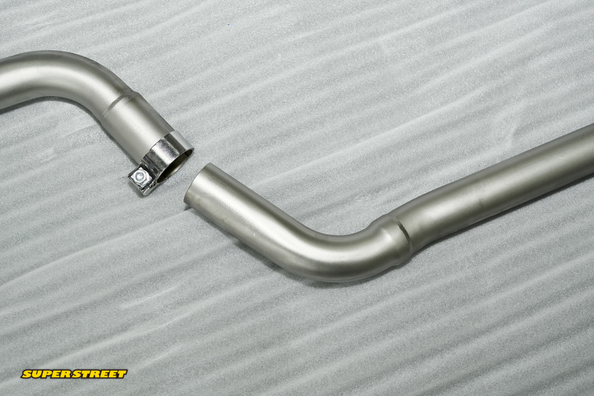

这套排气包括前管、中管、尾鼓和尾口这几个部分组成,原装位安装,表面采用磨砂质感工艺加工而成。

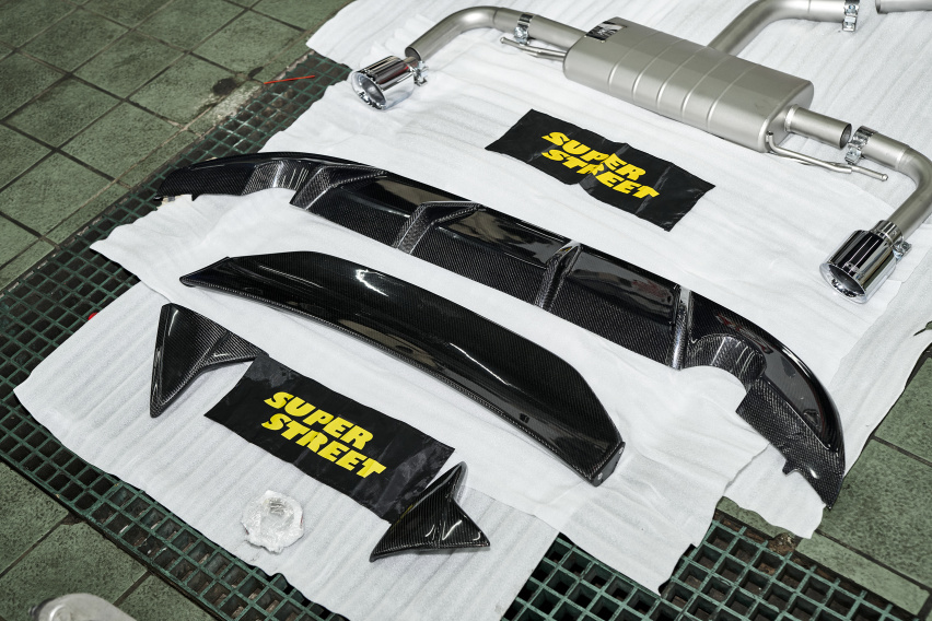

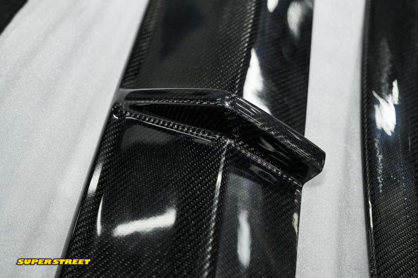

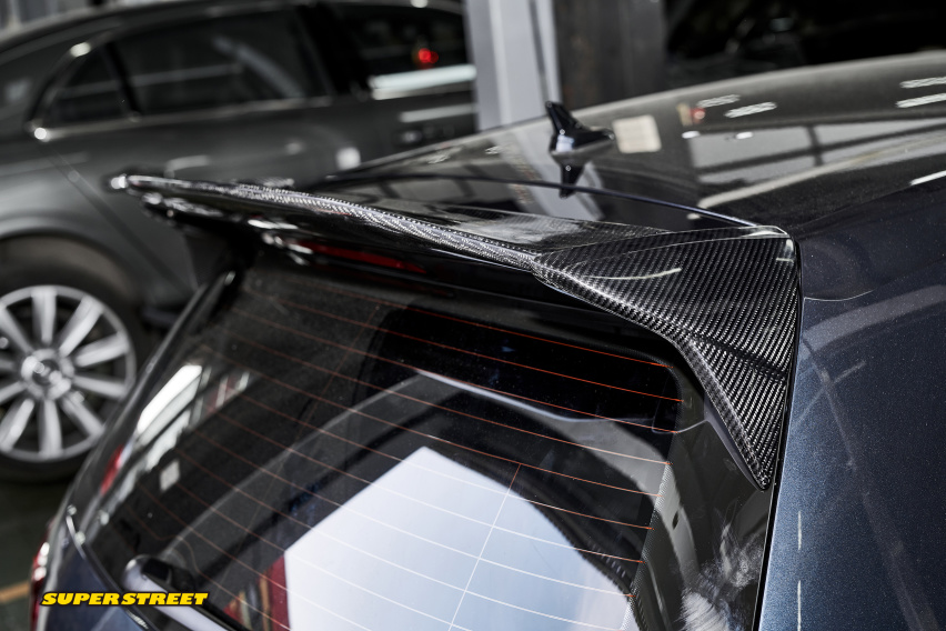

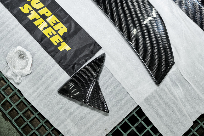

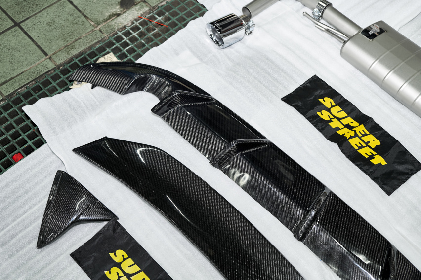

再来一套外观装饰件,尾翼和后唇,碳纤维质感,提升一下外观颜值,碳纤维装饰件的加装是近几年非常流行的改装方式,有的会选择极具性价比的碳纤维表面纹理的装饰件,也有的会选择价值不菲的真碳纤维装饰件来改装,大家可以根据自己的实际情况选择。

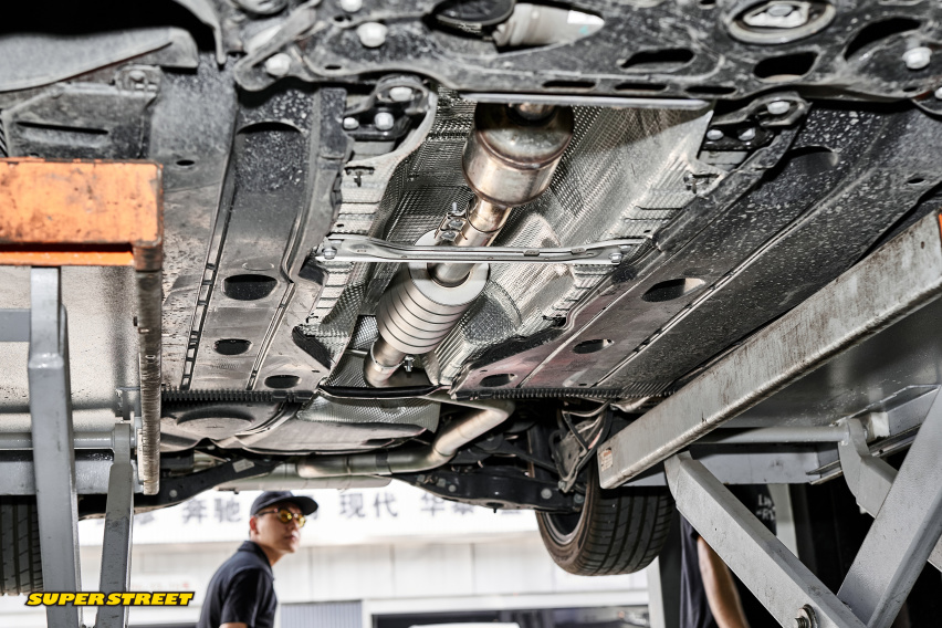

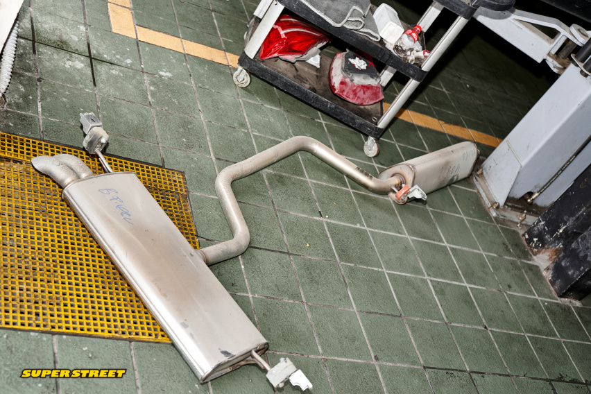

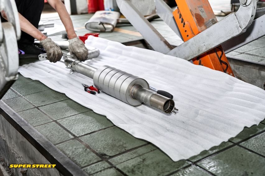

这是拆卸下来的原厂排气,是一体式的,可以切割后装车带走,以备以后恢复使用。

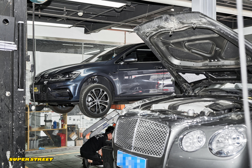

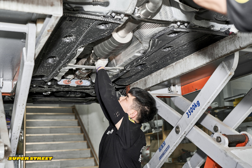

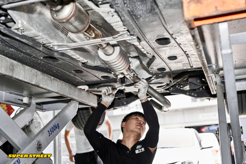

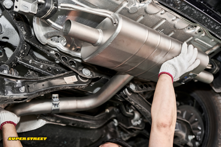

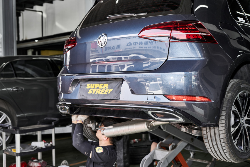

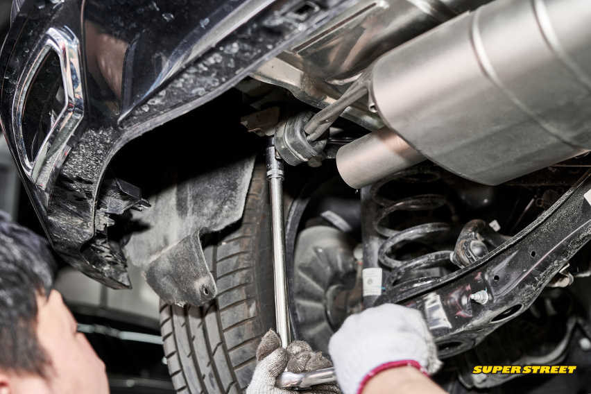

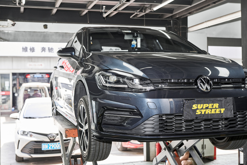

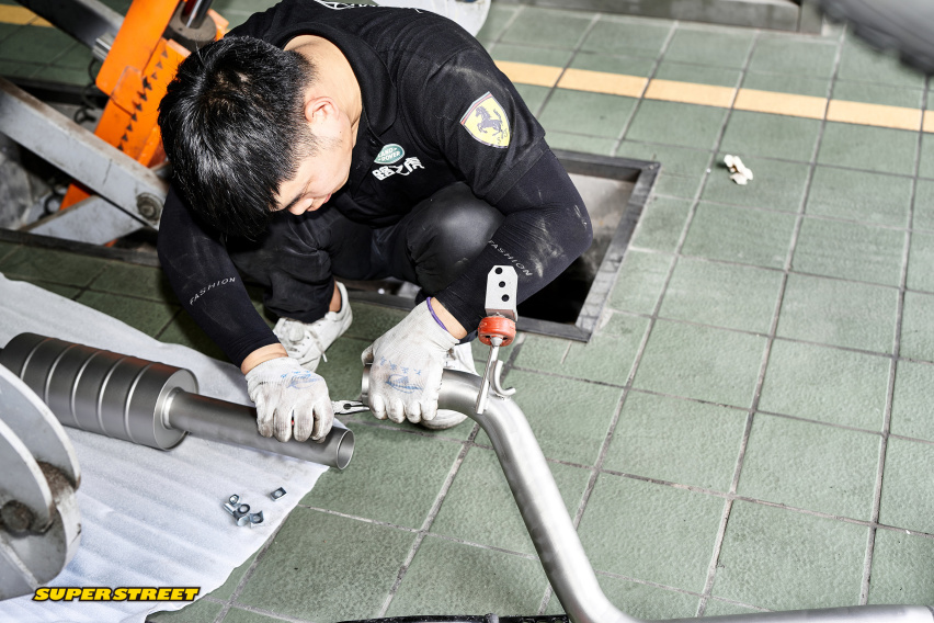

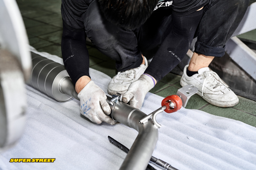

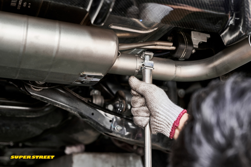

技师正在安装CGW新排气,首先检查各个配件,然后在车下实行预对位,需要把原车吊耳拆装过来,全部准备好就可以安装了。

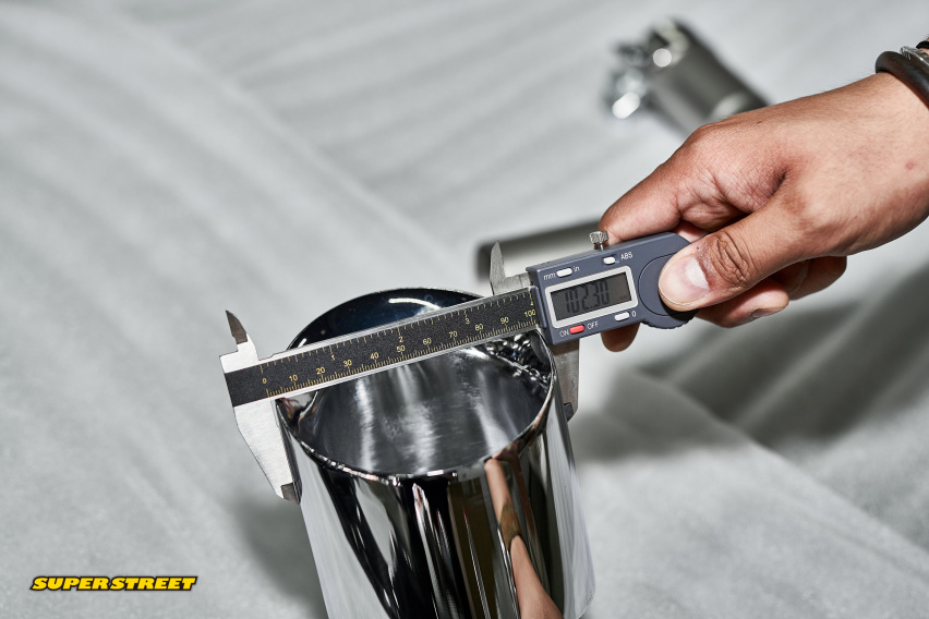

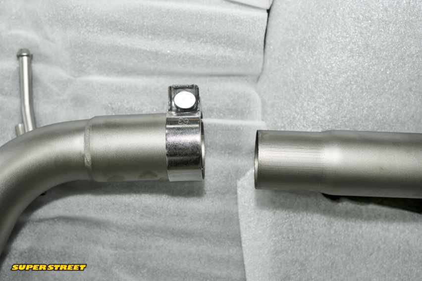

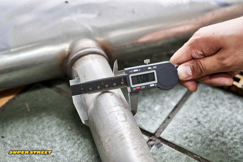

使用卡尺测量原车管径55mm

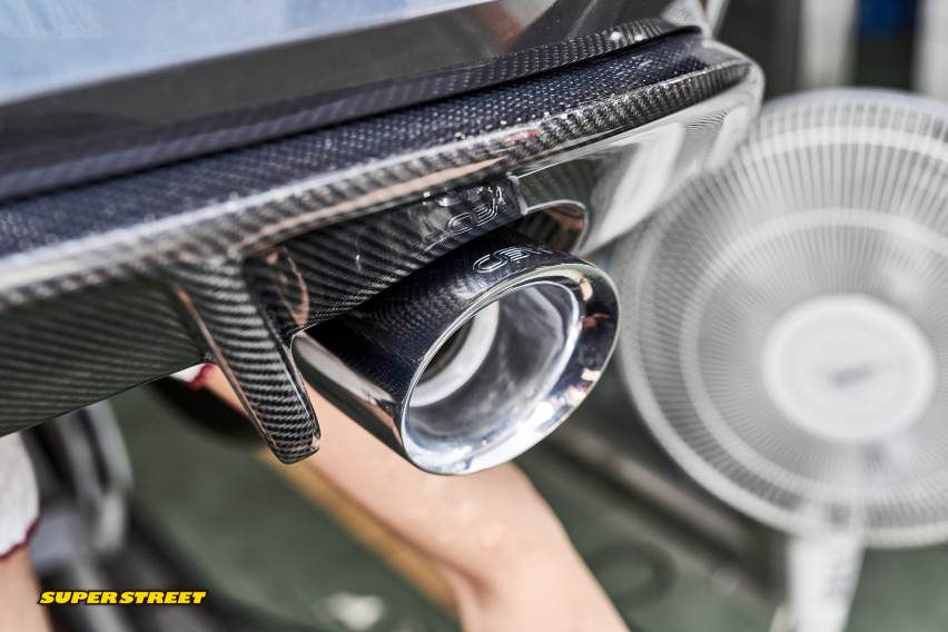

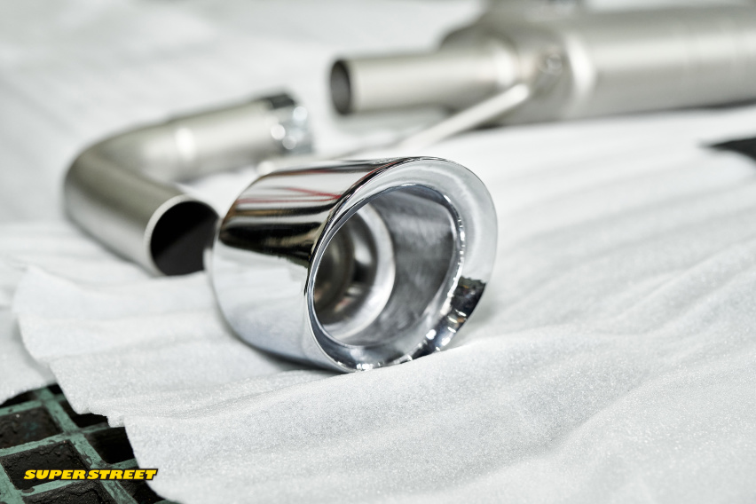

CGW排气管径60mm

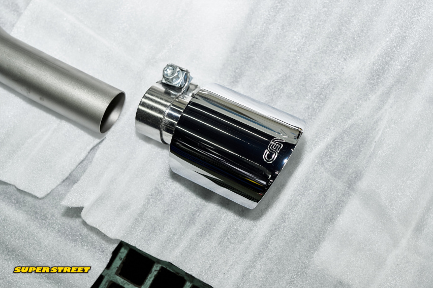

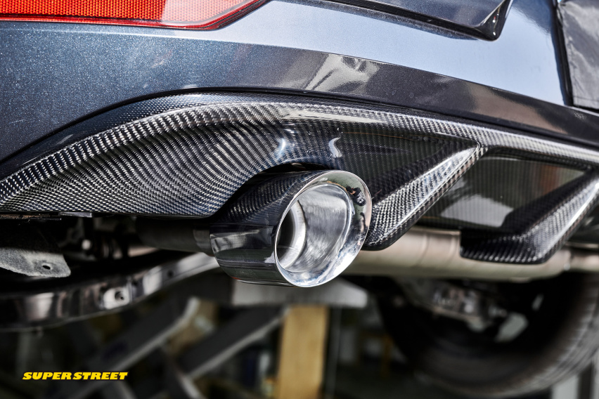

CGW排气尾口直径102mm

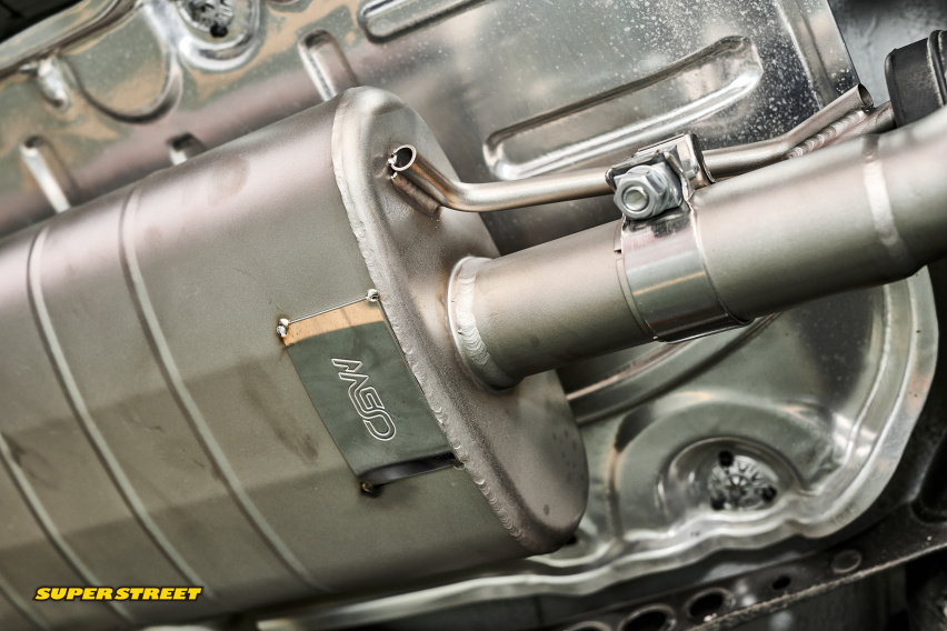

这里的安装步骤没有太多可以讲述的,原装位安装,调整好位置,紧固好卡箍。

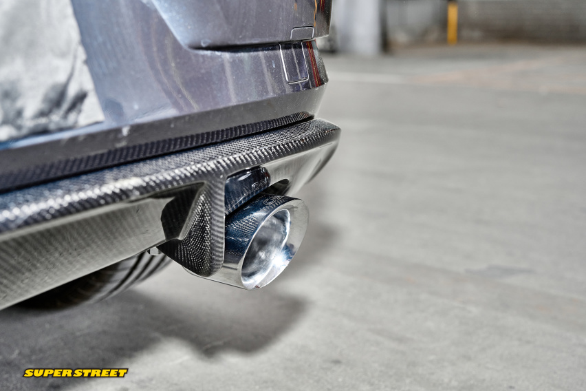

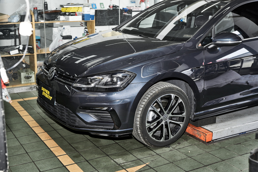

拆下原车后唇,这里可以看到原车的排气尾口只是装饰尾口。

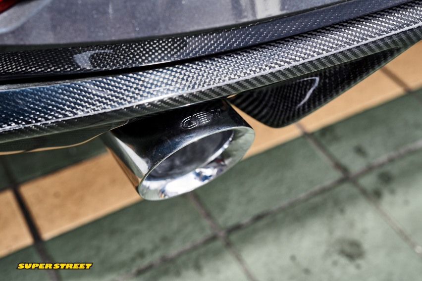

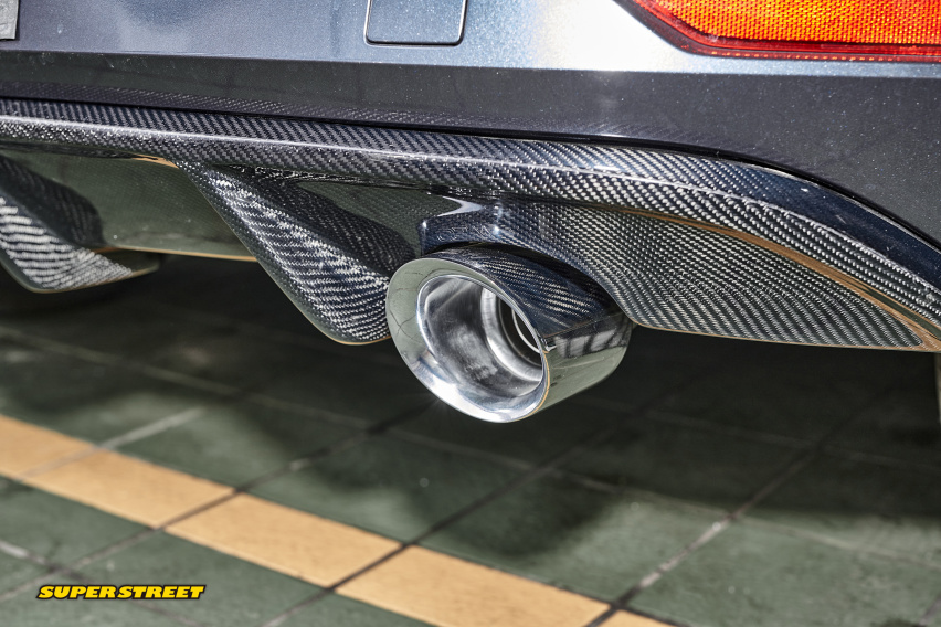

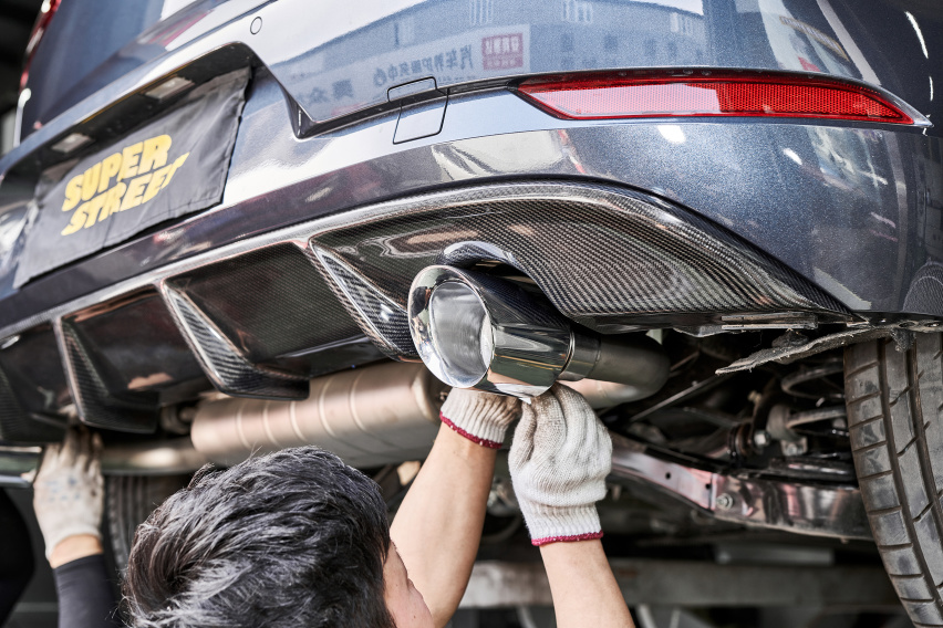

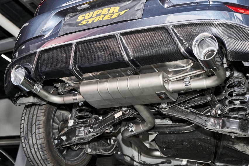

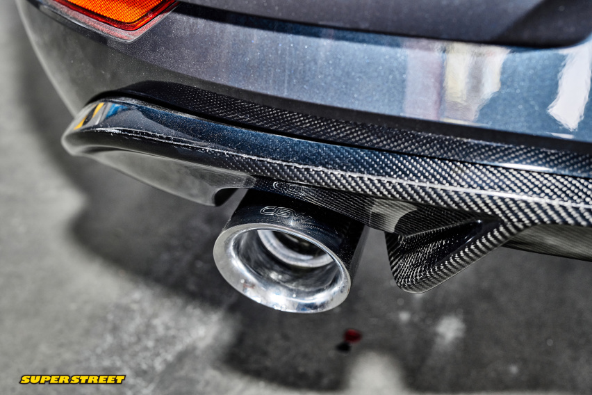

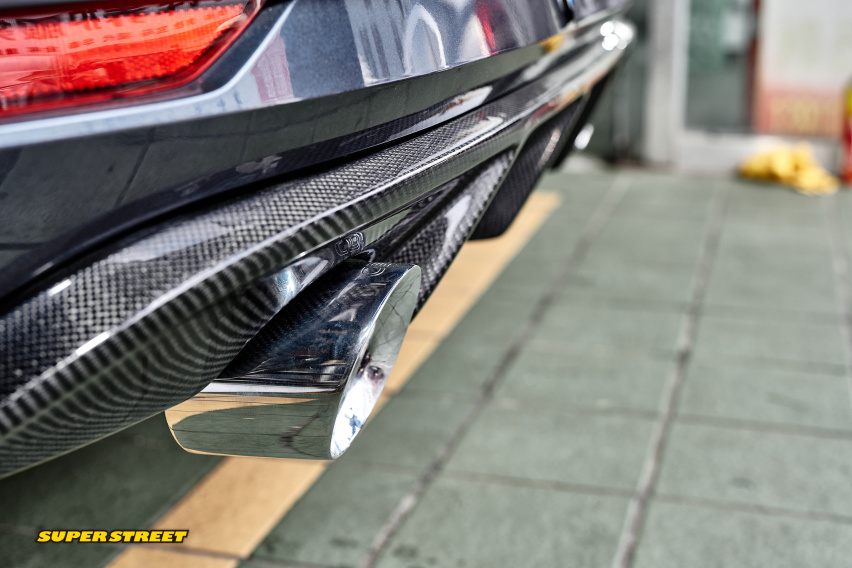

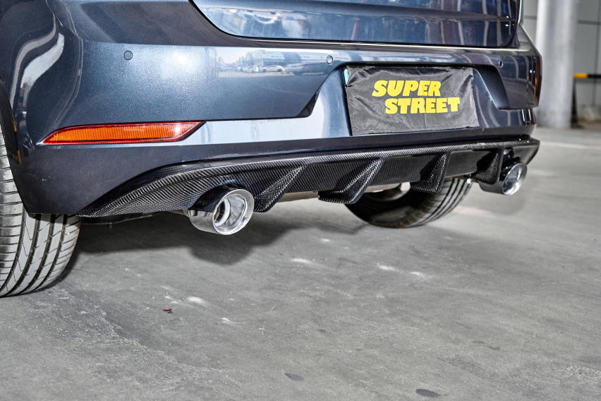

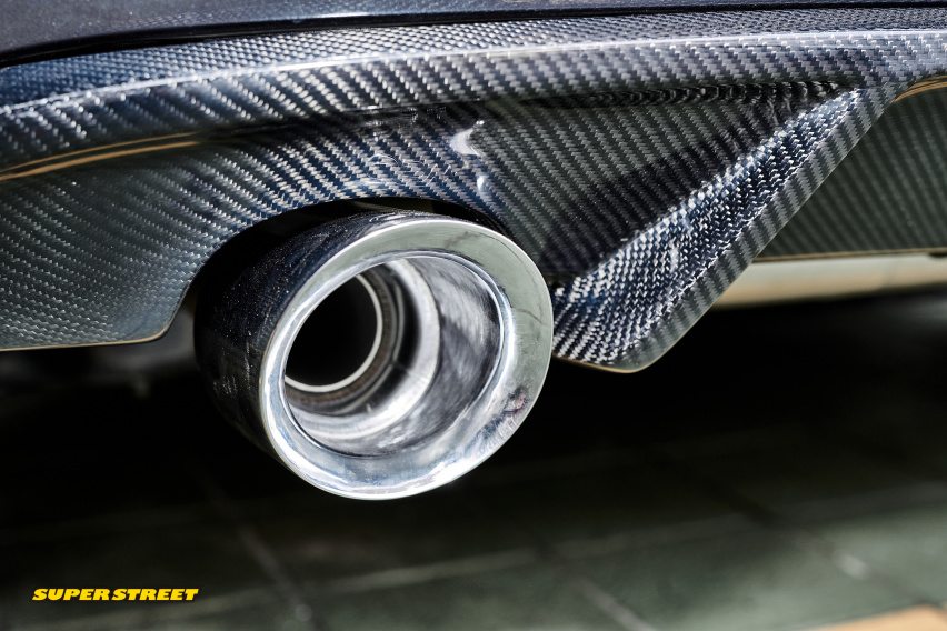

尾口位置需要精心调整,左右对称,伸出来的距离保持一致,尾口尽量靠上,靠近后唇的底部,不然视觉上总感觉有下垂的感觉。

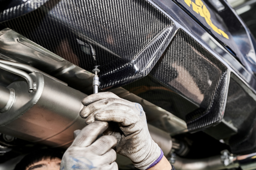

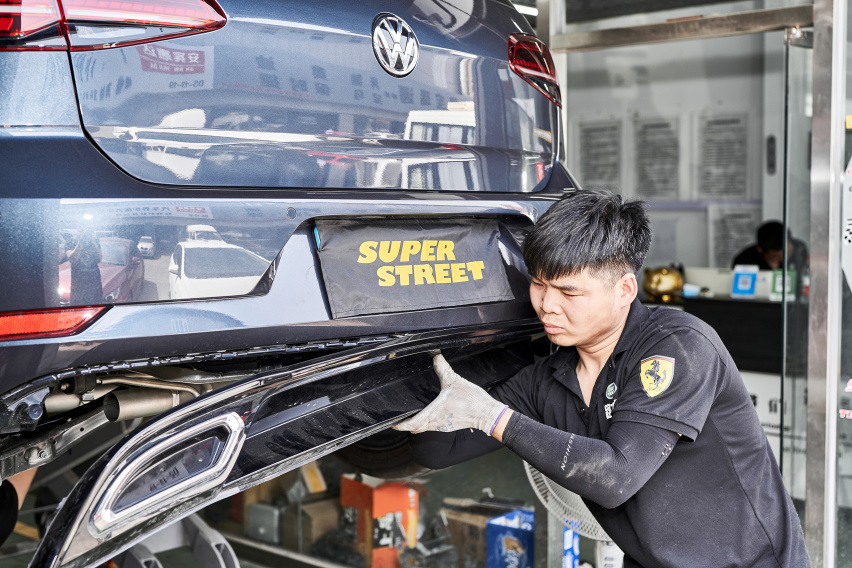

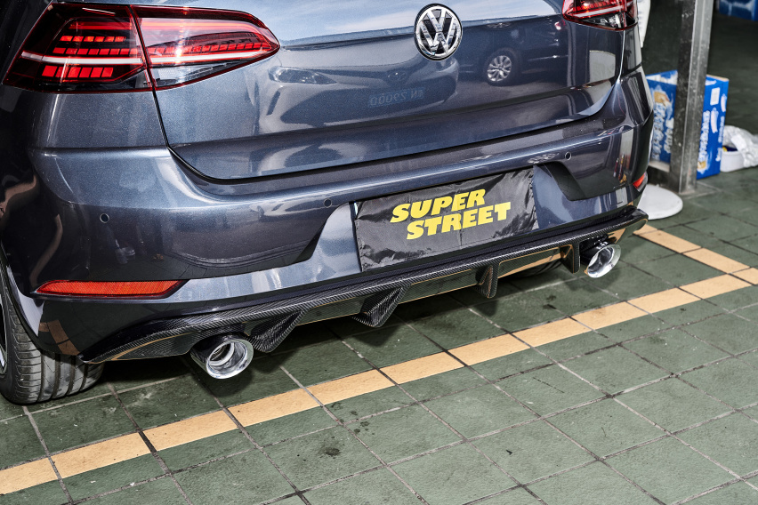

原车的后唇是卡扣固定的,改装的碳纤维后唇也是同样方式安装,但是为了更牢固,我们选择打孔拧上几颗螺丝,不易过多,4颗够了。来个双保险。

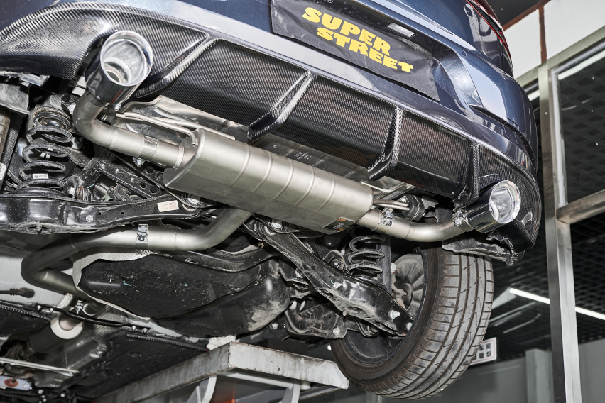

到这里,CGW排气和碳纤维后唇已经安装完成,车主并没有选择阀门排气,也就不用接驳线束,预计2个小时完成安装。

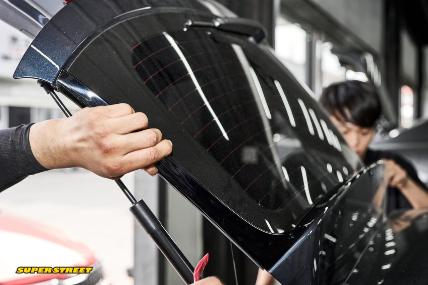

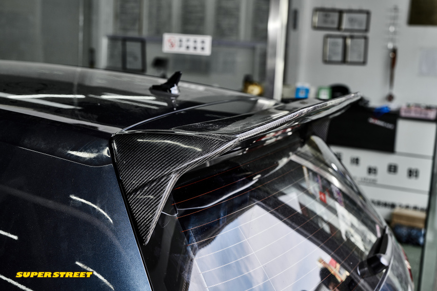

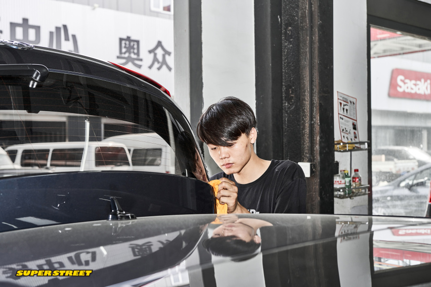

下面是加装尾翼的施工,需要把原车的侧翼拆卸,并清理胶印。

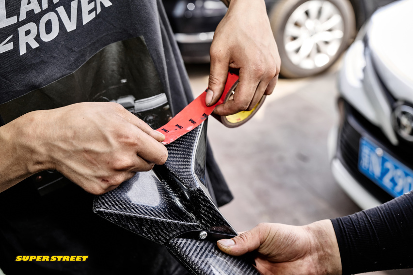

内侧的凸起面可以和车身贴合的地方使用3M胶粘贴,中间部分使用玻璃胶固定,打胶不易过多,以免溢出,不然是非常难以清理的。

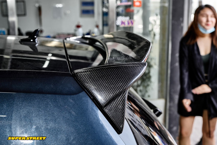

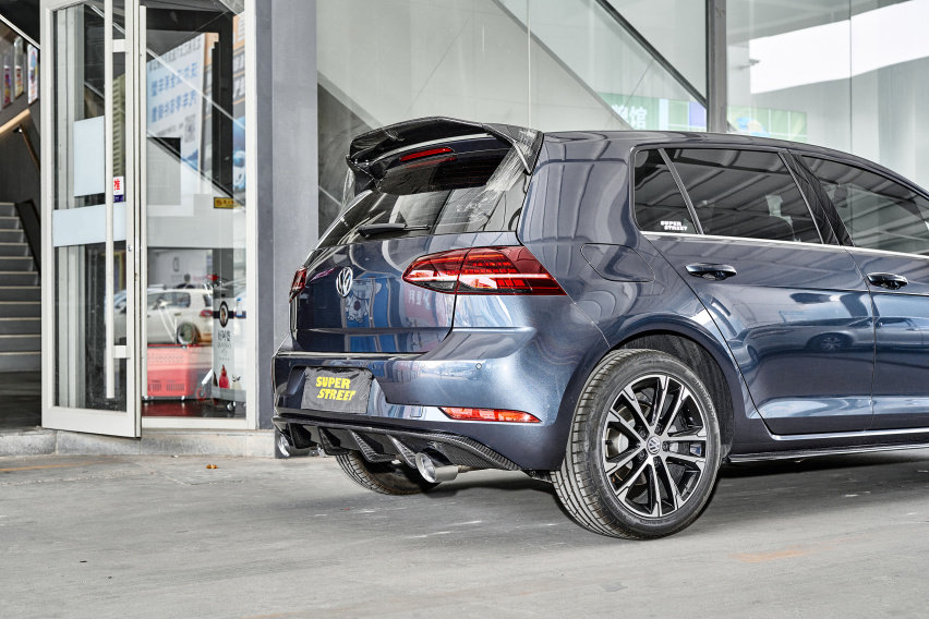

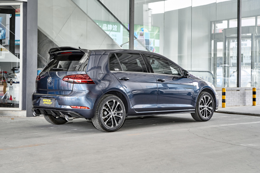

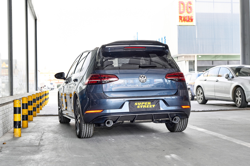

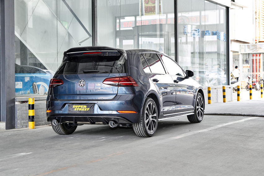

这时,尾翼也已安装完成,一台小钢炮车型马上出笼,日后还可以慢慢升级其他部件。
灰蓝色的车身颜色是非常低调的,从侧面看去,还是需要降低车身高度,这样姿态就会美观许多,排气的改装只是初步升级,后续还有轮毂和刹车的进化。
