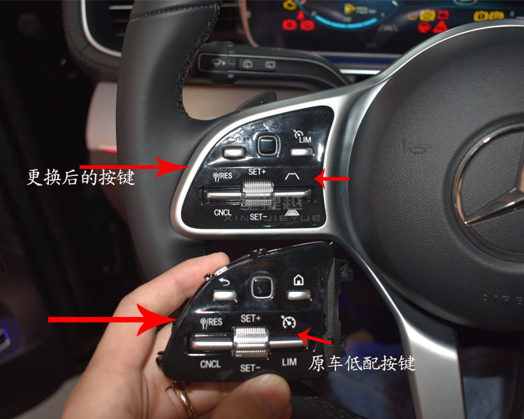

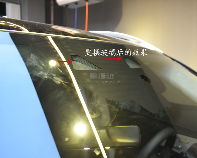

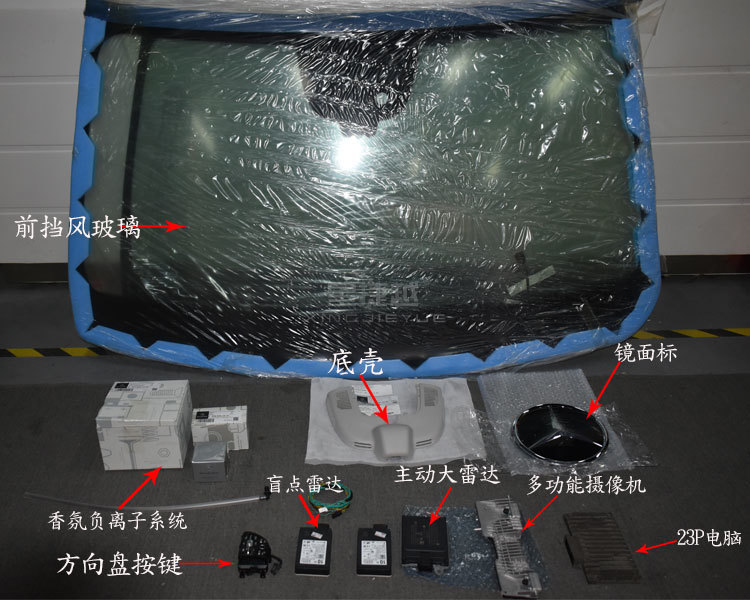

23P辅助系统升级配件:前挡风玻璃,底壳,镜面实心标,多功能摄像机,主动大雷达,主动盲点雷达,方向盘按键,23P系统电脑。

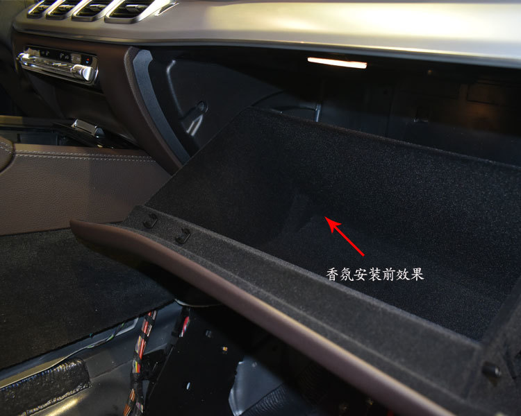

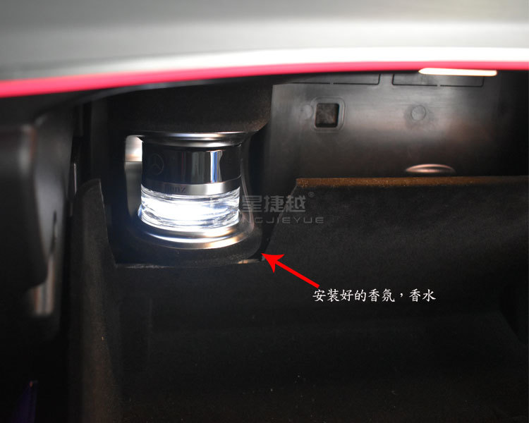

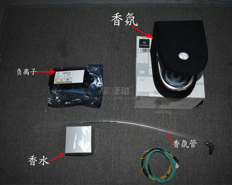

香氛负离子升级配件:香氛底座,香水1瓶,香氛管一根,负离子发生器1个。

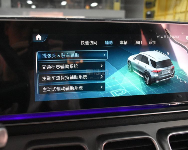

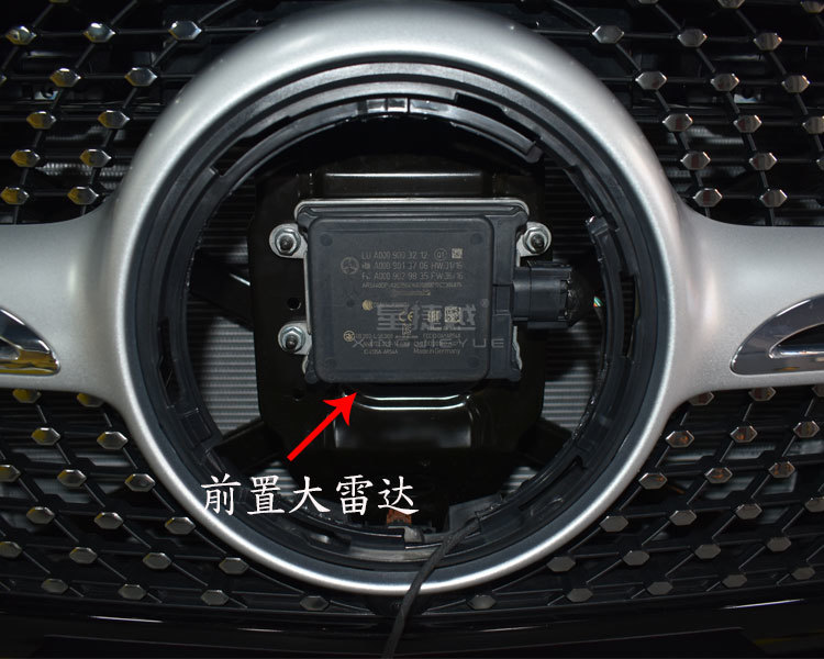

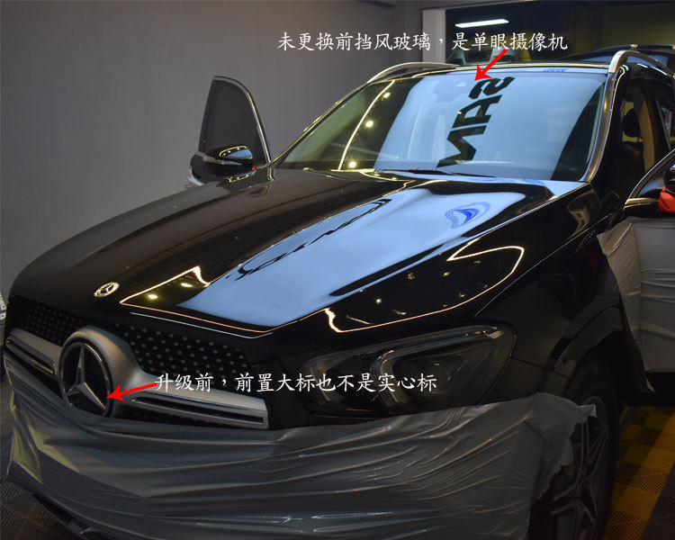

所有的配件都准备好后,我们就开始为这台奔驰GLE450施工,车主是直接在4S店提车还没有上牌就升级,这是对我们极大的信任和支持。安装过程中,首先是需要把原车低配的前挡风玻璃,前置大标基本低配的配件都更换掉,升级好高配的配件后我们就可以开始下一步工作,前提是安装走线必须按照线路图的标准去做才可以。做完这些后,我们就是可以进行软件方面的升级匹配。匹配好就是可以开始复原,最后是路试。能及时探测危险情况,在即将发生碰撞时,向驾驶员发出声音和视觉警告、按需提供制动辅助,并启用主动紧急制动,从而防止事故的发生,或降低事故的程度可通过主动紧急制动、按需调节的制动辅助和紧急制动功能避免追尾事故的发生,同时对横向穿过的行人和骑行者作出响应。

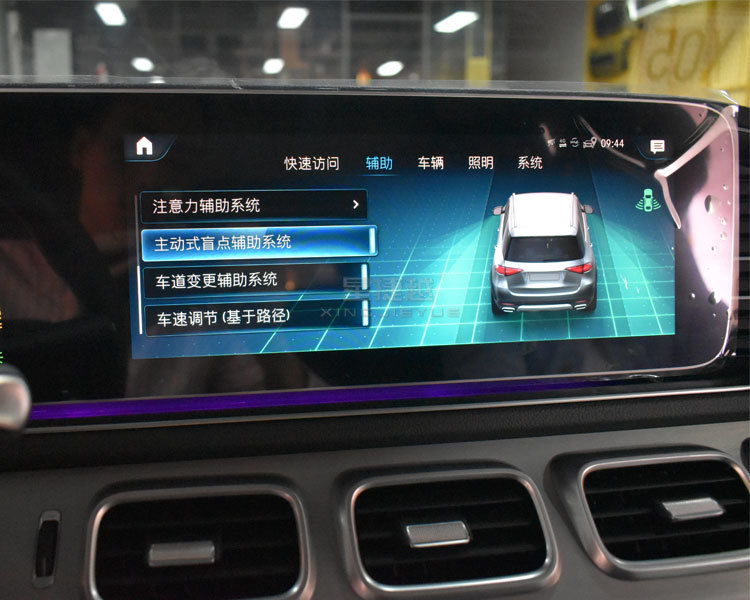

23P驾驶辅助套件顾名思义就是一套系统包括很多功能组合在一起,当然也包括ACC自适应巡航。而且在使用过程中更加的安全,更加的智能化!
23P驾驶辅助系统功能介绍:
233:加强版智能巡航控制
237:主动式盲点辅助系统
238:主动路线偏离警告
235:后端碰撞警告及保护系统
266:增强型限距控制系统横向支撑(DTR+Q)
268:增强型制动辅助系统(BAS+)
269:十字路口交通增强型制动辅助系统(BAS+Q)
271:行人保护自主自动干预/警告
300:碰撞减少制动干预/警告(CMS)
升级香氛负离子后有哪些效果?
车辆内部可通过车内空气调节组件营造芳香四溢的怡人氛围。该组件提供 5 种优质车内香氛,可根据个人喜好和心情进行选择。通过更换手套箱内香氛喷雾发生器所用的香水瓶,可轻松选择其他香氛。香氛的浓度和持续时间可调。淡雅的香氛缓缓喷出,并且在关闭后能够立刻散去。车内气味不会永久改变,香氛分子也不会沉淀在织物表面或衣物上。车内空气调节组件的 5 种香氛:
●“沉香”香氛瓶带“Maybach”字样(专为梅赛德斯-迈巴赫 S 级轿车提供)
●绚烂之夜
●都市风情
●运动激情
●自在心境
●附加香氛瓶,可用来装入按个人喜好购买的香氛
负离子
此系统可以显著改善车内的空气质量。负离子发生器能够清新空气,营造出非凡的舒适感。滤清器系统包括 2 个微粒活性炭过滤器,能够全方位减少有害物质和异味。
