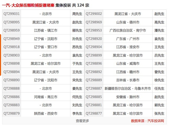

文中提到了探岳用户出现了颗粒捕捉器堵塞一事,随着事件的不断发酵,越来越多受此故障困扰的车友,在汽车投诉网进行了投诉。目前,投诉数量已超120宗。通过与车主的联系,小编发现,有探岳车主已进行了相关故障零部件的更换。具体情况究竟怎样?一起来看吧。探岳颗粒捕捉器堵塞后续:更换零部件后,故障依然会再次出现?

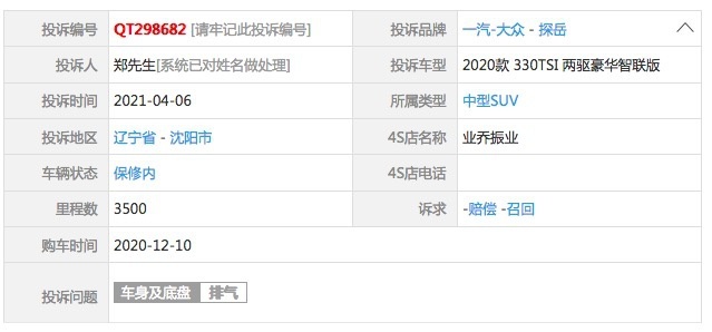

首先我们来看车辆的相关信息,据汽车投诉网的投诉页面显示,郑先生购买的车型为2020款330TSI两驱豪华智联版,于去年12月购买,目前用车时间还不到半年,经销商为沈阳业乔振业4S店。探岳颗粒捕捉器堵塞后续:更换零部件后,故障依然会再次出现?

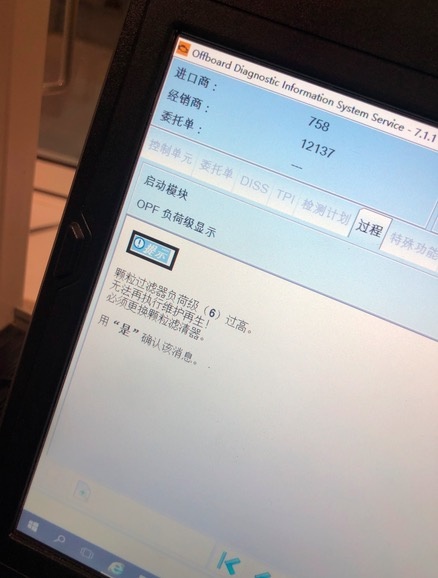

据郑先生描述,其购买的探岳在3500公里时,出现了颗粒捕捉器堵塞,严重程度已经达到了6级。出现了怠速时转速升高、自动启停装置失效,动力输出明显下降,同时车辆的油耗也翻倍,造成了很多的损失。
在与车主沟通中了解到,由于堵塞过于严重,售后部门经过检测后,已将其车辆的颗粒捕捉器和行车电脑进行了更换。探岳颗粒捕捉器堵塞后续:更换零部件后,故障依然会再次出现?
但车主透露,虽然更换了全新的颗粒捕捉器,暂时未出现堵塞的问题。但由于软硬件和原来的一模一样,因此,以后随着行驶里程的增加,预计还会出现堵塞,问题没有得到彻底解决。

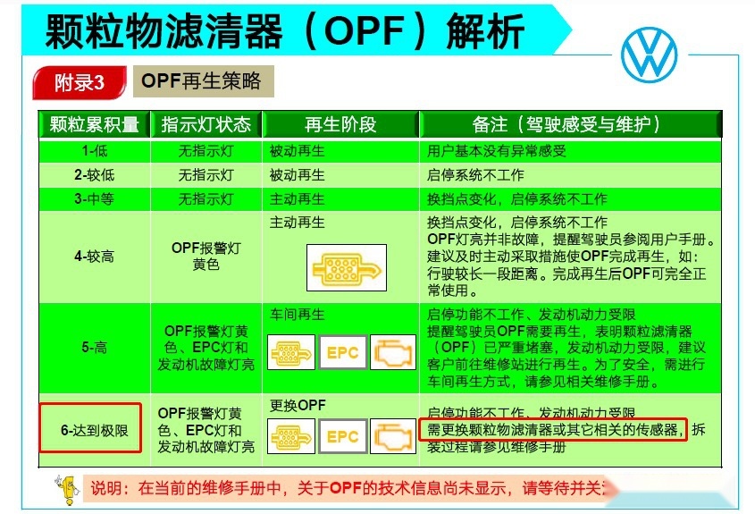

这位车主还提供了一份关于探岳颗粒捕捉器的解析资料。资料显示,如果探岳的颗粒累积量达到2级的程度,就会出现启停功能失效。4级便会出现故障灯亮起,此时颗粒累积量已经达到较高程度。如果达到6级程度,就必须进行更换,因为已达到极限。探岳颗粒捕捉器堵塞后续:更换零部件后,故障依然会再次出现?
