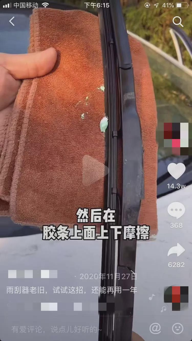

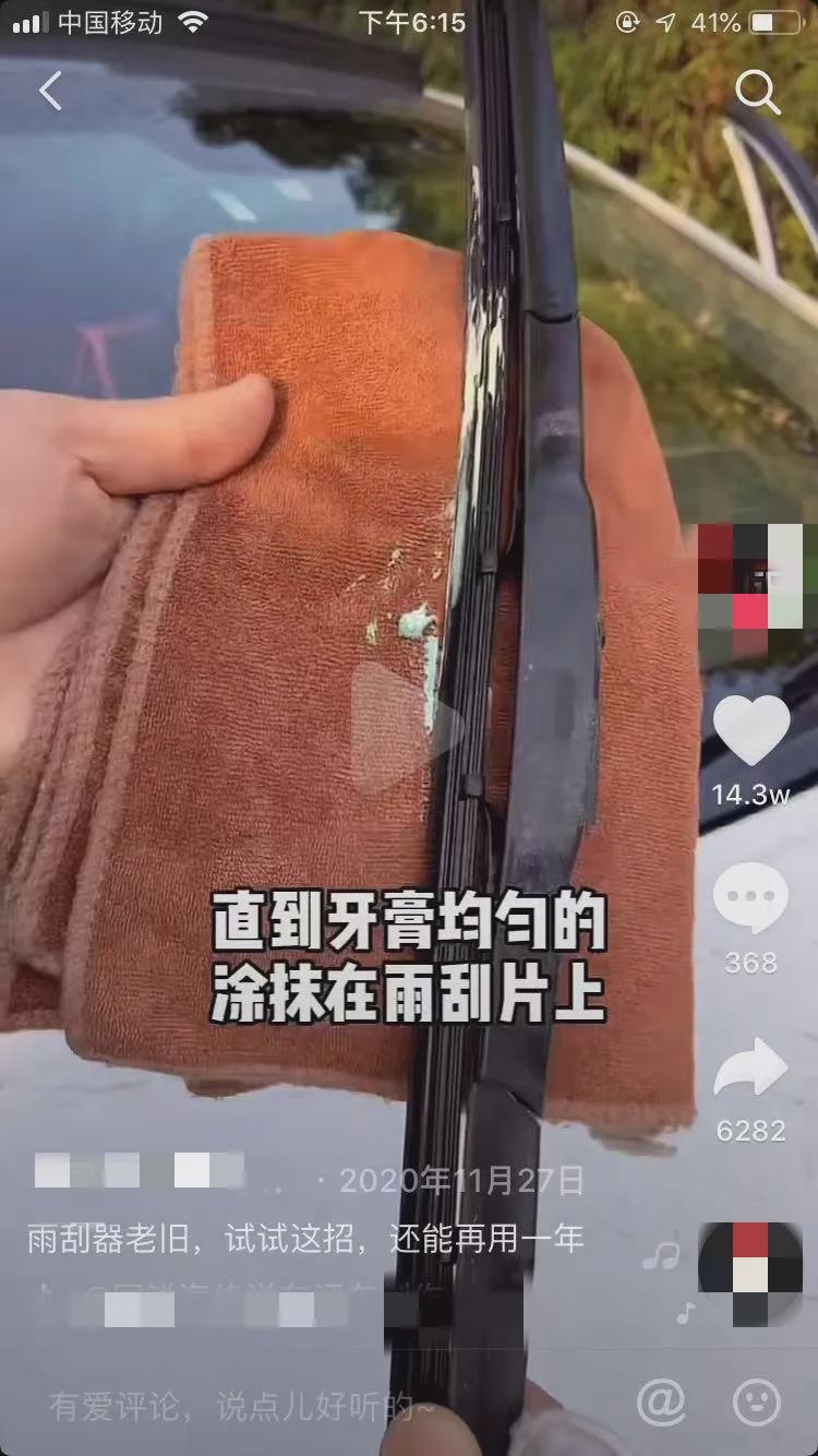

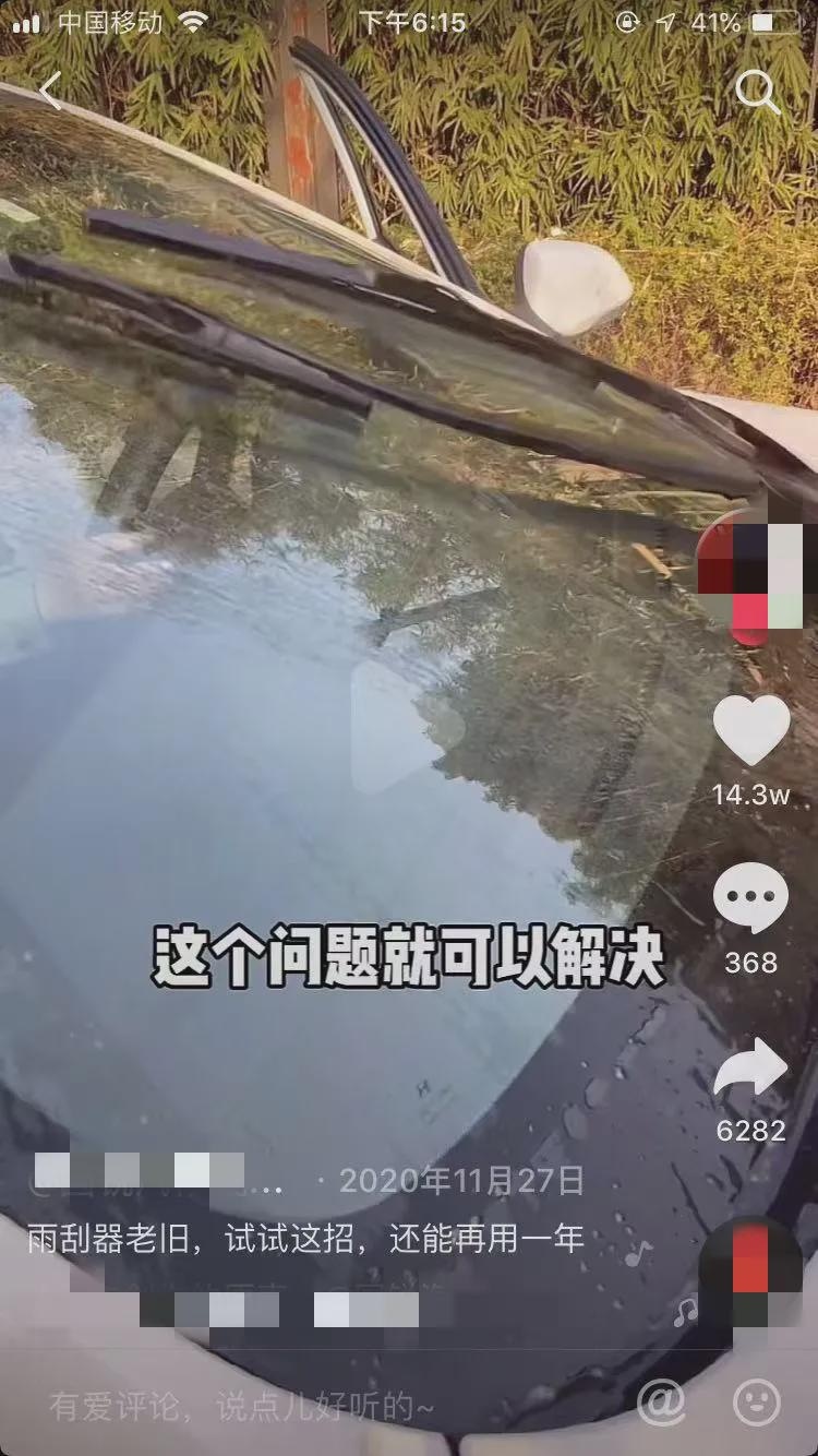

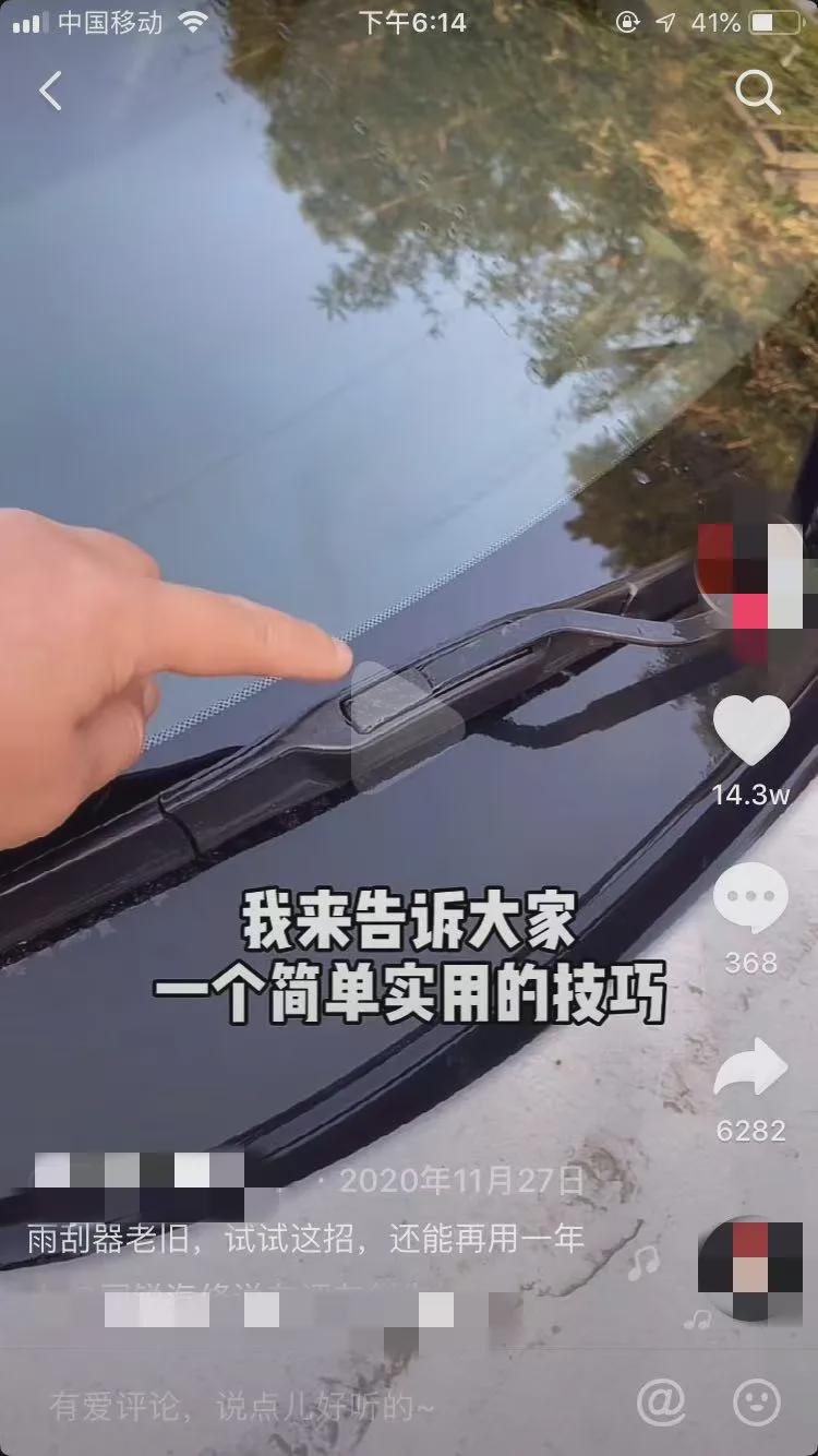

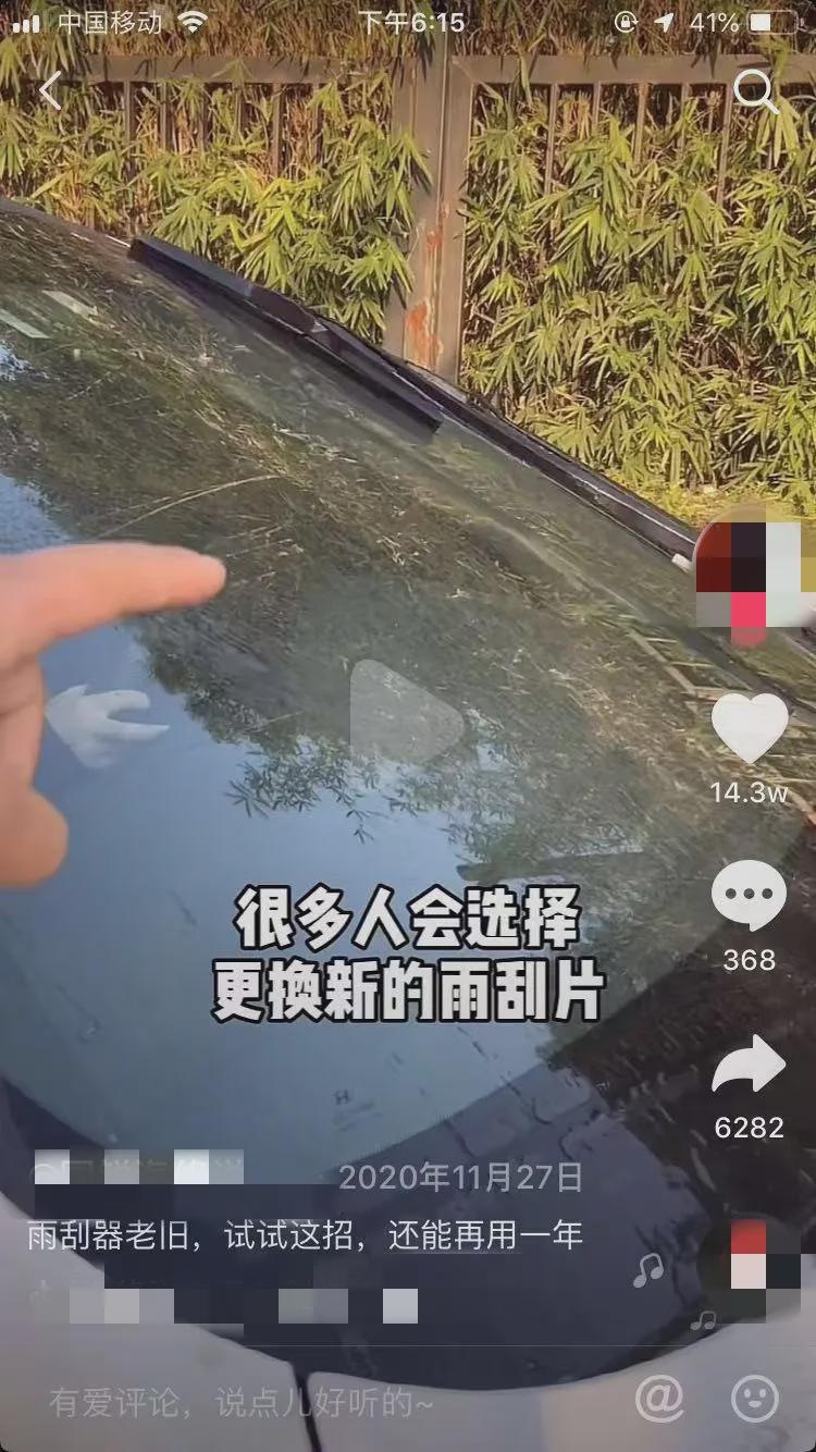

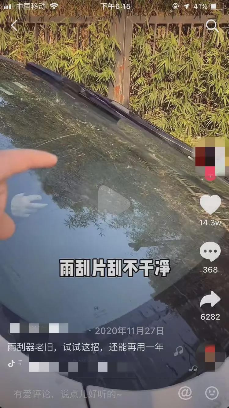

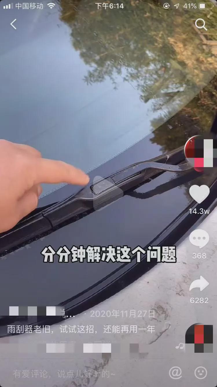

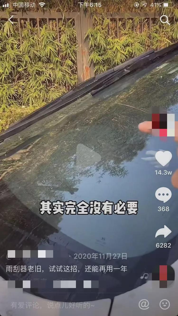

这条视频是在说,雨刷器用时间长了以后,风挡玻璃会产生刮不干净的状况出现,现在用牙膏就能让雨刷器焕发第二春,老头变小伙儿。
用牙膏就能翻新雨刷?这2个爆火小妙招千万别用,好多人被坑过

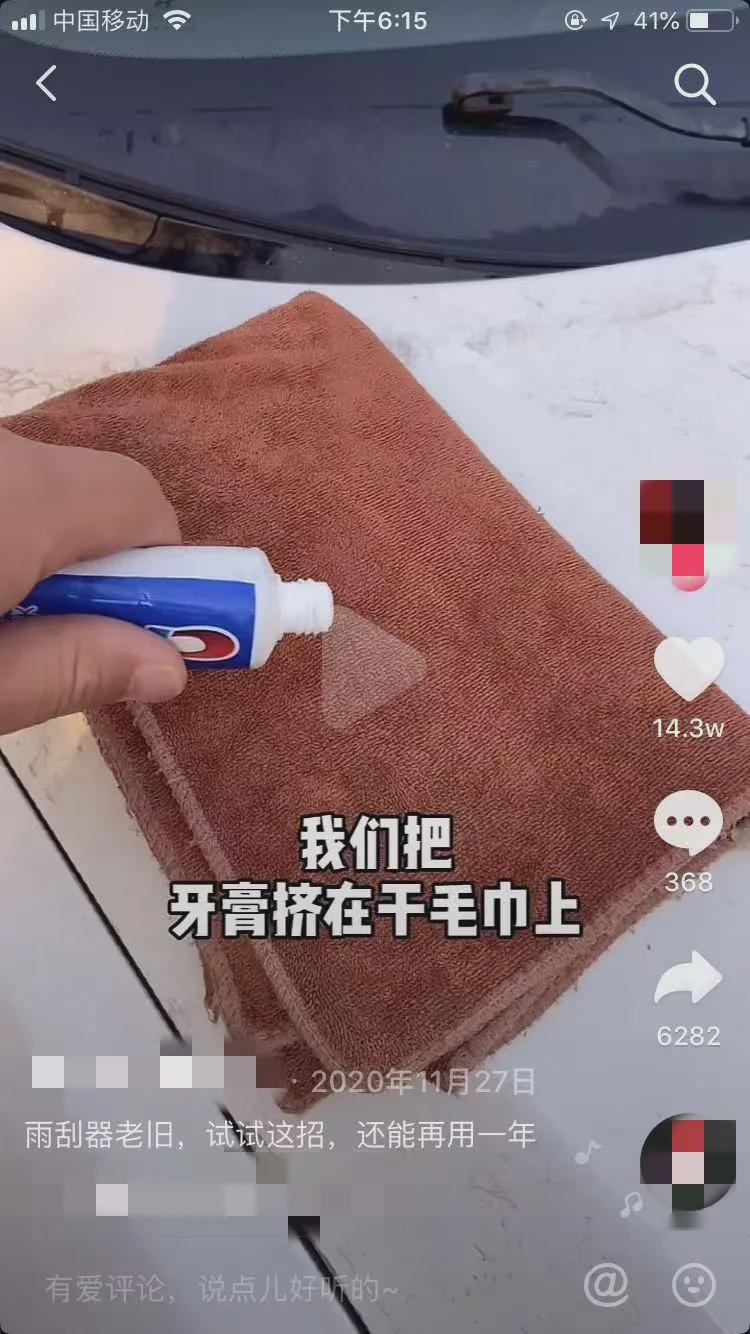

具体的操作方法是,将牙膏挤在毛巾上,然后在胶条上面上下反复的进行摩擦几次,这个雨刷器就能继续刮水了,并且效果极佳。
讲真的,我第一次看见这条视频的时候,真的笑的我肚子直疼。手机都差点从手上掉下来,多亏这条视频短,不然我还得换个手机。
相信不少人看见这条视频的时候肯定都得疯狂收藏,你看看那点赞量,14.3W。这就是业外人士的收藏秘籍,业内人士的搞笑段子。如果雨刷器这么容易就被修复了,那生产雨刷器的厂家岂不是早就倒闭了,所以这根本就是个笑话嘛~

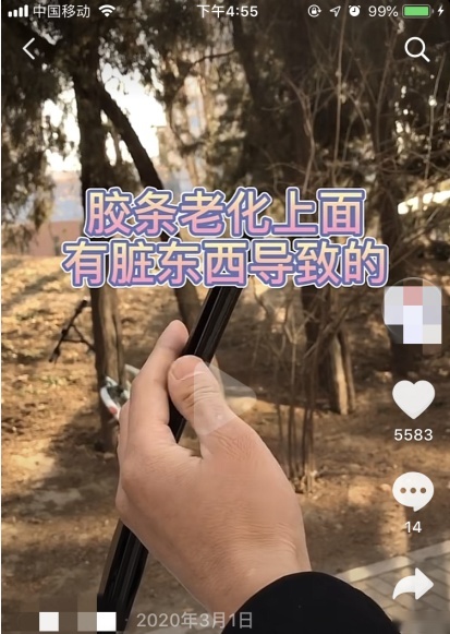

雨刷器为啥会刮不干净?
我们的终极目标是解决雨刷器刮不干净的问题,那得找到背后的原因才行呀,其实在抖音上还真的有一些作者给做了解读。
不过这位老哥只说对了一半,除了雨刷器本身老化的以外,最重要的原因就是雨刷器跟玻璃贴合不紧密了,也就是雨刷器和风挡玻璃的间隙变大了,当然就刮不干净了,跟灰尘没啥太大关系。
你会发现,有时候刚刚洗完车,该刮不干净一样还是刮不干净。所以说上面有灰尘都是搞笑,或者这哥们也是揣着明白装糊涂,故意找点噱头呗,不然咋把他的牙膏项目发扬光大!

雨刷器刮不干净应该咋解决?
简单粗暴的回答你,直接换雨刷片。
不要觉得我是在坑你,其实我是在帮你省钱省时间。

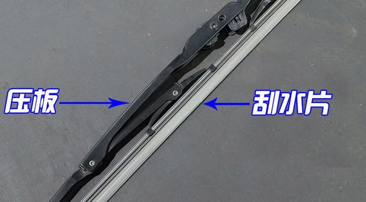

我在上文中说了,雨刷器刮不干净的最主要原因是由于雨刷器跟风挡玻璃贴合不紧密导致的。不紧密有多种原因:
第一个是胶条(刮水片)老化和变形
第二个是雨刷器的压板变形
当然,无论是哪种原因你自己都修复不了。
胶条都是一体化成形的,压板也是冲压成形的,你还能回炉重造咋地,最快速最省钱的方法就是直接换新的。现在副厂最便宜的雨刷片都能做到5块钱一对儿,怎么也能用三个月,一年也就花个几十块钱。
如果不想这么折腾就换贵点的,超过两百块以上的都能至少用两年左右。你真要信抖音的,拿管牙膏在那蹭半天还啥用不管,是不是得把你气死。
现在便宜点的牙膏也得5块钱,正好是一对廉价雨刷片的钱,要是买黑人牙膏还得好几十呢,一年雨刷片的钱都进去了。
有那多余的牙膏还不如刷鞋来的实在,这个我本人是亲自测评了哈,牙膏刷鞋这个绝了,特别是小白鞋,比刷牙效果好多了。

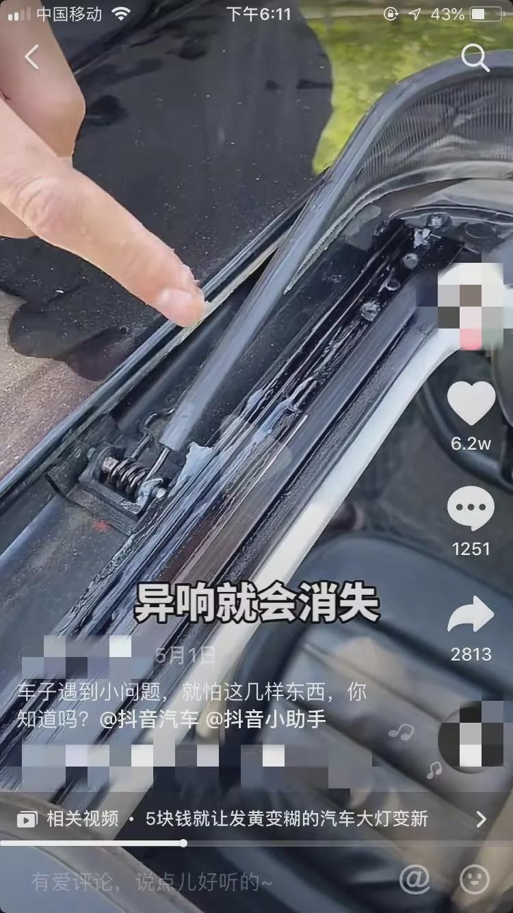

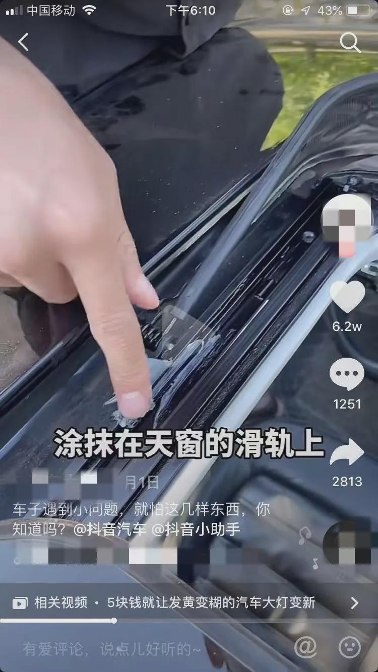

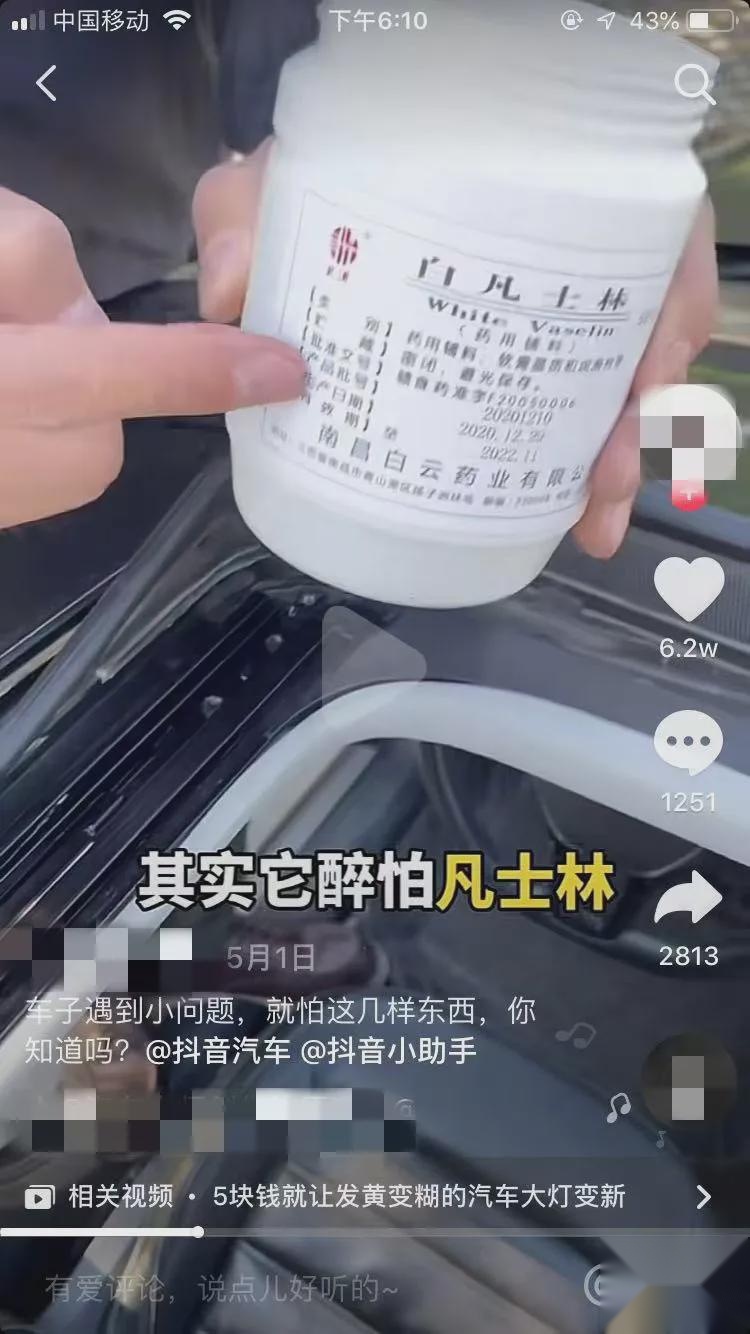

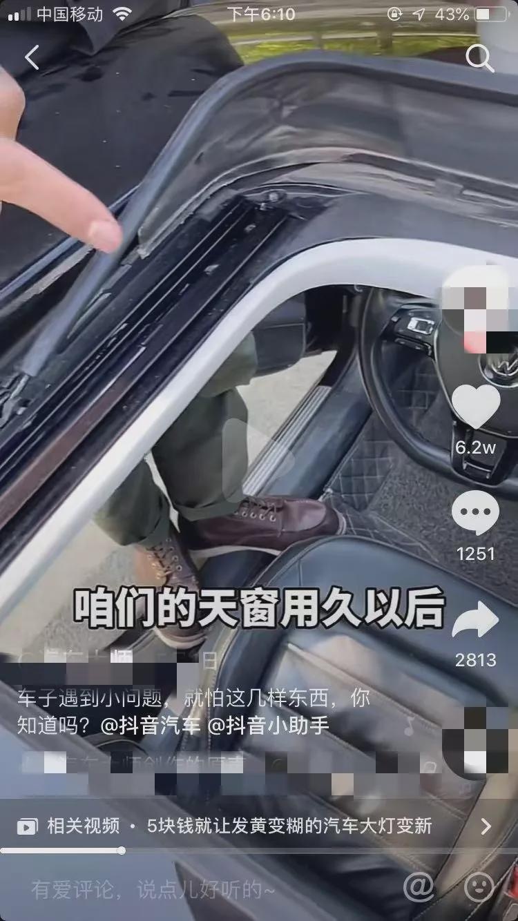

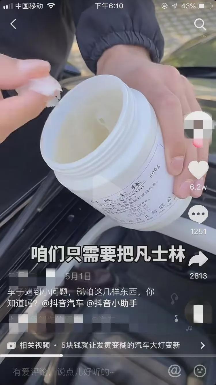

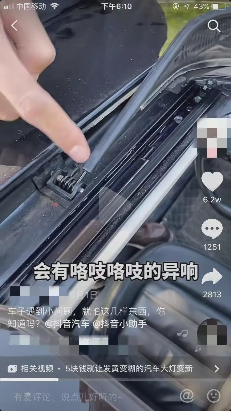

这条视频是在说有天窗的车型,时间一长就会容易出现异响,只要将凡士林涂抹在天窗上,异响就会立马消失。当然了,有些创作者还会加上什么”仅需两分钱”的字眼,还有更夸张的会说”不花一分钱”。当然,在钱上我还是比较认同这些大哥们的,毕竟他们摸的那点凡士林可能也就两分钱。
不过这操作手法我可就不认同了哈,要是让修车师傅看到你这么干,不得挨打么~

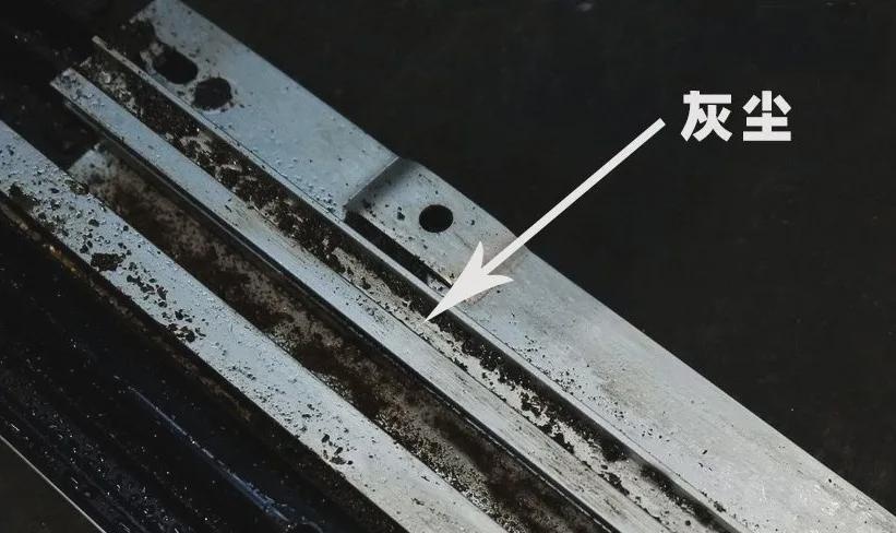

天窗为啥会出现异响?
天窗异响有以下主要原因:
第一个就是润滑不畅,滑轨在运行的时候会发生卡滞产生异响。
第二个原因就是天窗变形,也会导致滑轨运行阻力变大,产生异响。
第三个就是天窗的附属部件有破损,例如滑轨、密封胶条。
其中第三个原因天窗变形和附属部件有破损发生的概率极低,一般都是在车龄较大的车型上才会出现,常见的十年以上车龄的车型此故障会比较多。
抖音的方法有什么弊端?
你要是真的按照他教的这个方法去解决天窗异响,那么雨季一来你的车大概率会成为泡水车,各位带天窗的车主一定要仔细看完我接下来说的话。

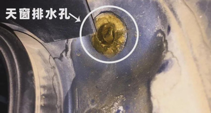

用凡士林润滑天窗轨道没毛病,这东西润滑能力挺好的,但是你这流程就不对了。必须要先将天窗轨道的灰尘清除干净,再涂抹凡士林才行。因为当灰尘多到一定地步的时候就会堵塞天窗的排水口,天窗的雨水排不出去,都得回流到车里。
就好比一个姑娘脸上起痘了,现在抹点药给她祛痘,但是连脸都不洗就开始抹药,没准这痘痘会越起越多。

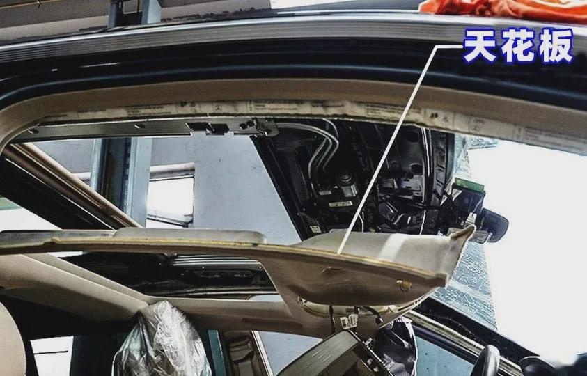

每年夏天一到雨季,就会有大量的车由于天窗排水孔发生堵塞最后雨水无法排出,回流到驾驶室里的情况。情况轻微的就是天花板积水,严重的整个座椅和仪表台都能给你洗一遍,活活的泡水车~
上图为天窗排水孔堵塞的后果
如何正确解决天窗异响?
正常的流程应该是先对天窗进行全面的清洗,特别是排水孔的重点区域,要反复进行清洗,并且还要多次进行确认。因为天窗的排水口都很小,也就是筷子那么粗,很容易堵塞。

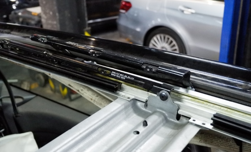

等待全面清洗完毕之后,再对轨道等运动位置涂抹润滑脂。并且凡士林是标准的脂类产品,这东西润滑能力挺好的,但同时这东西也会吸附大量的灰尘,本来没多少灰尘的地方,抹上凡士林以后灰尘会越积越多。
清洗干净的天窗轨道
所以在扬沙天气比较多的区域,特别像北京这种城市,最好每年都对天窗做一次清洗。
一般的车型,对天窗清洗一次也就是200块左右。要是泡水的话,那就真的不好估计了。如果没有部件损坏,工时费最少也要好几千,因为需要把驾驶室内部的东西都拆光。要是有部件损坏,那就真的是个无底洞了~
