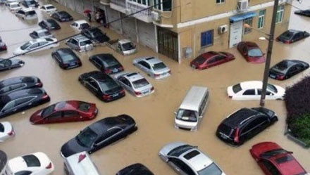

河南的暴雨积水退去了之后,最忙的是车险理赔组,车险理赔忙完之后,最忙的或者说最开心的就是二手车贩子们了,40+万辆浸水、泡水车即将流入全国二手车市场,在巨大的利益面前,似乎全国的车贩子都陷入了疯狂,真可谓是:天下熙熙皆为利来,天下攘攘皆为利往。

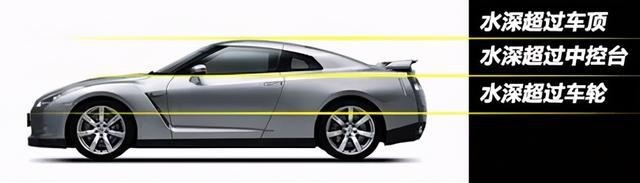

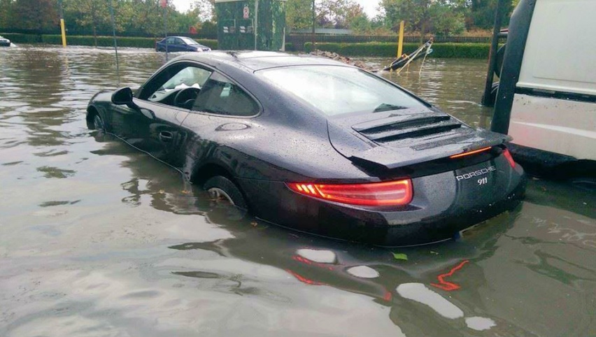

目前国家没有对二手车进行强制性分级,而行业对泡水车主要界定为三种等级:
1. 浸水车,即水浸痕迹超过车轮到达前排座椅音响底部;
2. 泡水车,通常为发动机进水,或水位超过发动机机盖并进入驾驶舱,水位达到座椅/中控台区域。
3. 淹水车,多指水位没过车辆顶端。

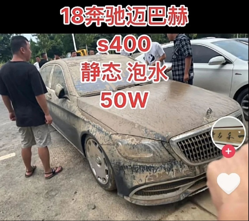

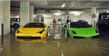

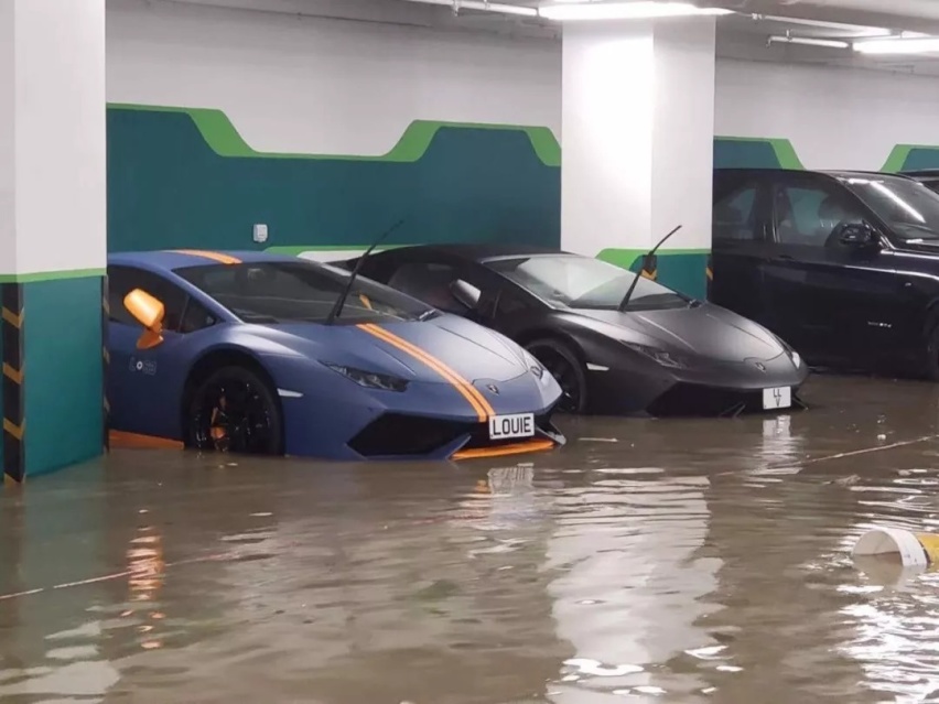

就如同二手车行业里有"美女精品一手车"、"原版原漆"表示车况好的代词,就连泡水车中都有一个专用的精品词汇叫做"静态水淹"你受得了吗?顾名思义,"静态水淹"的意思就是在停放状态下惨遭"水灾",不存在熄火、二次打火等问题,严格意义上来说"静态水淹"确实是泡水车中最理想的车况了。(下图的古思特很遗憾不在此列)

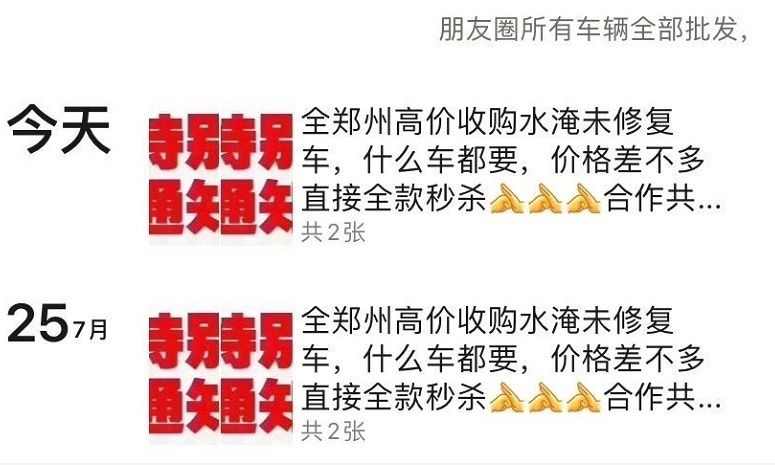

俗话说"有钱能使鬼推磨",河南泡水车能让全国二手车商们"趋之若鹜"的原因当然是巨大的利润空间。泡水二手车的价格一般都能在正常二手车的基础上打个3-6折。有业内人士预估,最终郑州大约将有近十分之一的机动车因灾受损,所以这么多车能带来多少的利益空间可想而知。

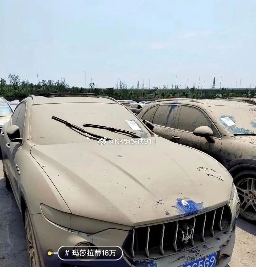

图中18年的迈巴赫S400,二手车正常卖120万左右,水一泡直接打4折,50万开回家。完全淹过头顶的玛莎拉蒂Levante据说16万就可以带走。

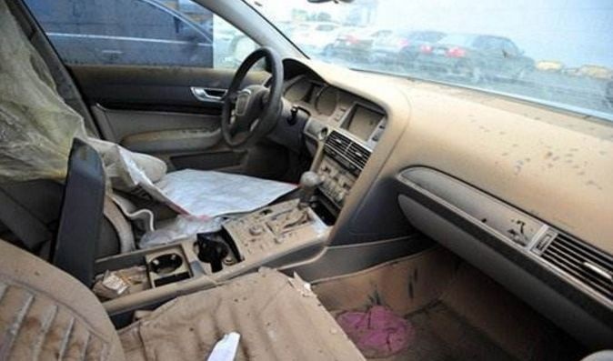

最可怕的还有安全气囊,当水淹没到中控台区域,安全气囊就会报废(内部触发火药受潮失效),而后续维修时,绝大多数的处理办法都是直接拆掉了事(省事省成本),拆除气囊后的泡水车有多危险想必无需多言了。

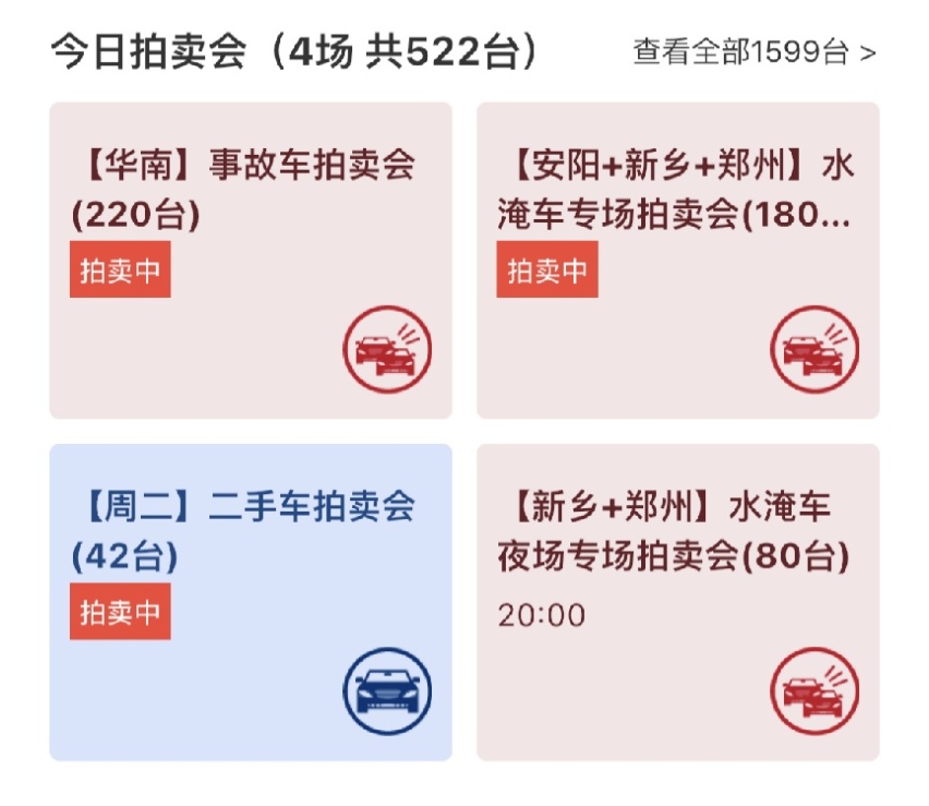

日前线上水淹车拍卖会正如火如荼得进行,反响很热烈。按照拍卖程序,个人身份不得参与竞拍,必须要有二手车、事故车和拆解车经营资质的公司才能参与竞拍。这些泡水车在成功拍卖之后一般有两个去向:第一,修复之后变成二手车,流向二手车市场,出售给广大消费者。第二,则是将车辆拆解,变成各类拆车件,用户维修其他车辆。

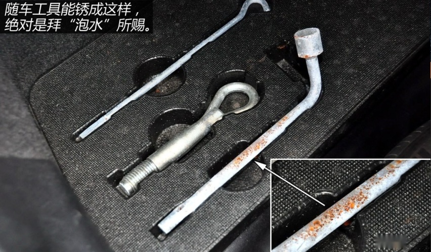

其实泡水车还是比较容易辨别的,通过检查大灯是否有雾气、发黄等异常状况;发动机舱、座舱内有无泥沙、水渍;底盘、内饰金属件、后备箱底板甚至是随车工具有无锈蚀、生锈就基本可以看出大致情况。

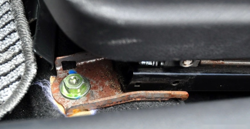

座椅底部的金属支架需要我们特别留意,如果有比较明显的锈蚀情况,就基本能确定这个地方是被水浸泡过的。如果它很新,一尘不染我们也需要多加留意,因为它很有可能被更换过。

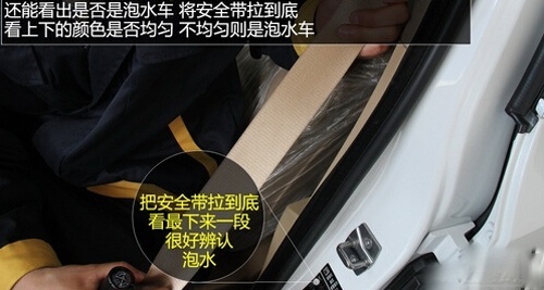

另外像座椅填充物的手感是否发硬缺乏弹性;安全带是否留有较明显的水迹或是霉斑;中控实体按键手感等等都能够提供给我们很多线索。
