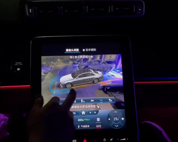

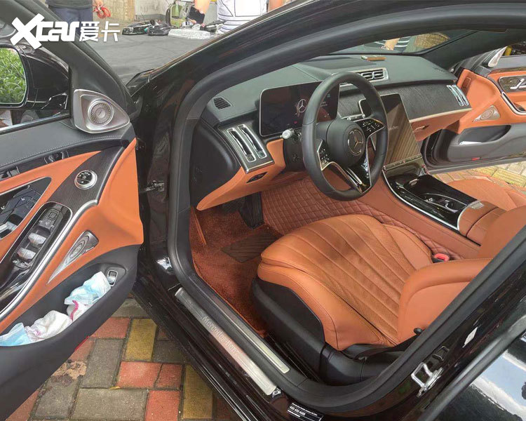

这是一辆21款奔驰S400商务型,采用的是48V轻混加3.0T的双涡轮增压发动机,可以爆发313马力。奔驰S级轿车以数字科技驱动未来进程,
凭借先人一步的智慧风范,成就实力超前的座驾。

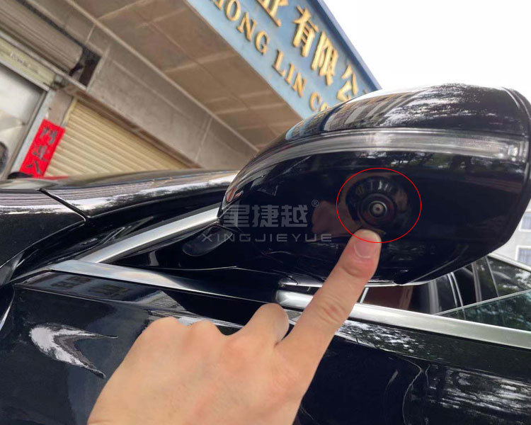

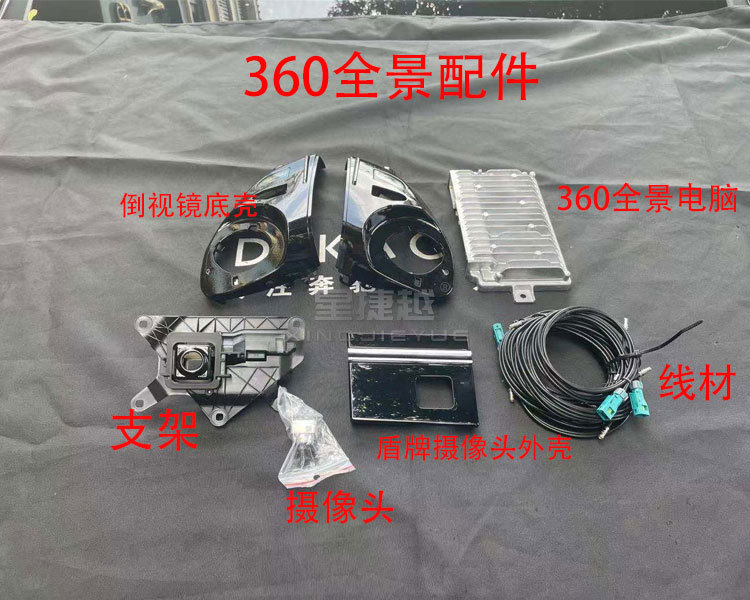

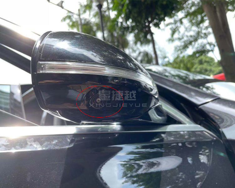

技术师傅上门安装原厂360全景功能。相对于上一代奔驰S级升级360全景需要更换中网,这代奔驰S级升级就简单的多了。只需要更换配件有:倒视镜底壳2个,360全景电脑,盾牌支架,小盾牌1个,摄像头3个,线材一套。

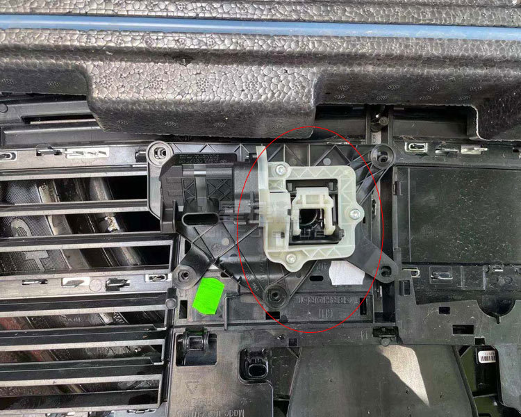

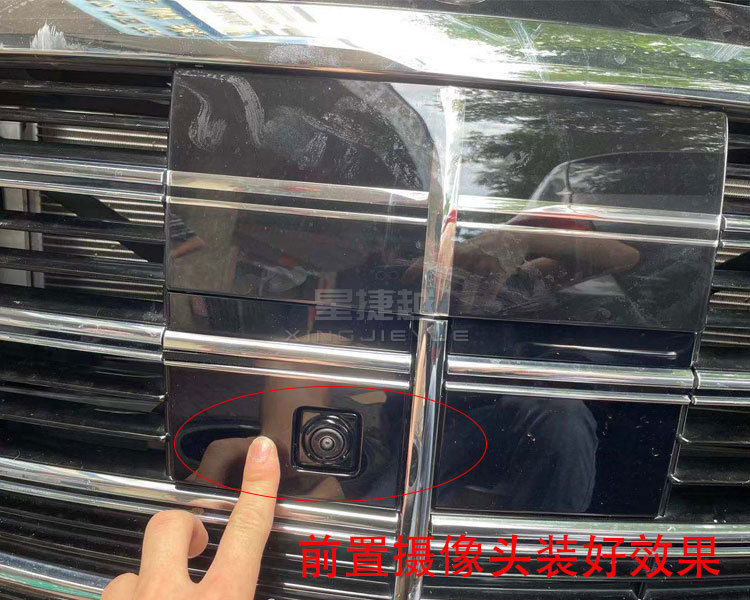

这一代奔驰S400 W223原厂360全景前面摄像头工作时候是自动弹出的,以前是直接下翻的,不知道现在车友的评价是科技的亮点还是槽点,可以留言告诉我。
360全景安装也是很简单,只需要把中网拆下,把不带摄像头的小盾牌更换就可以,然后走线。
倒视镜底壳就需要把倒视镜拆下来更换好走线。

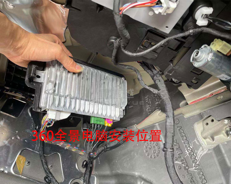

最后就是把360全景电脑安装在预留的位置,在后备箱左边有专用位置。把线材走完就可以搞定。

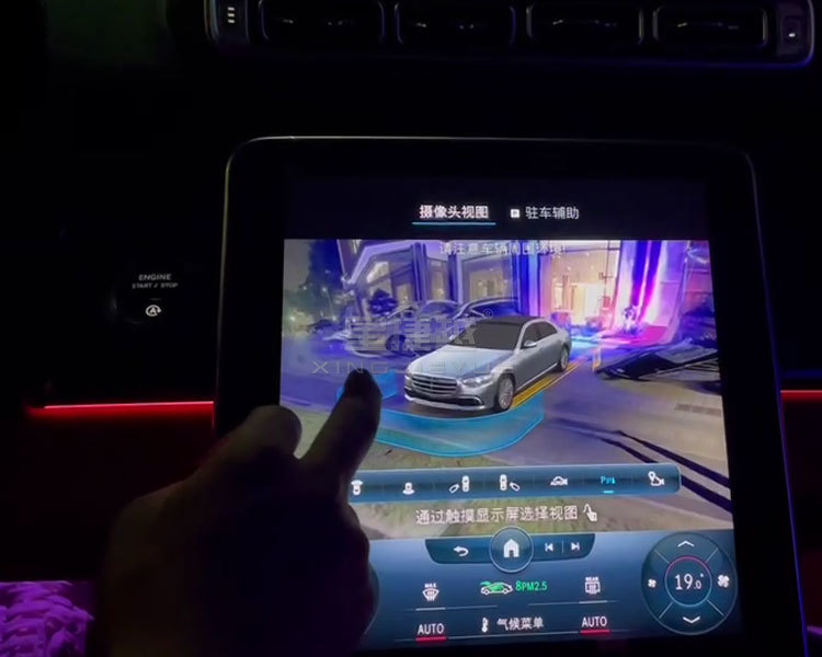

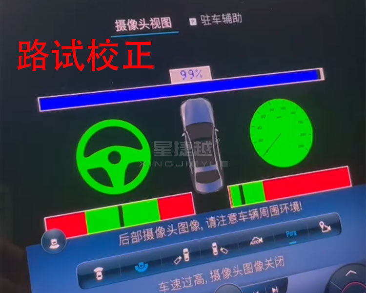

进入关键的一步,就是电脑编程设码,路试。
编程搞定后,就需要摄像头校正,在路上根据要求行驶在规定速度范围内校正,通过后摄像头就可以使用了。
在城市环境中,都市套件(City Specification)提供 360o 全景摄像头(Top View Camera),为交通繁忙的街道驾驶提供辅助;轻松驻车,易如反掌。
360° 摄像头可提供全方位视图,其中包括虚拟俯视图功能,给人留下了十分深刻的印象。完善驻车系统,提供高清倒车影像,视野之大,全方位还原,协助您迅速寻找及进出停车位
两种模式智能泊车,自行手动或系统辅助,让驻车随心而驭,方式不同,自在相同。
