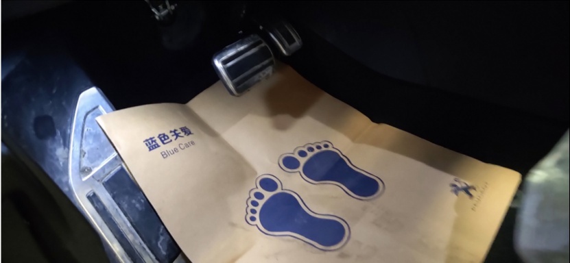

话不多说,直接步入正题,首先就是换机油了,维修技术很标准的服务,先给方向盘和座椅套上防护套,主驾驶位置的脚踏部位放在垫子,以免影响到保养完后的车主使用。

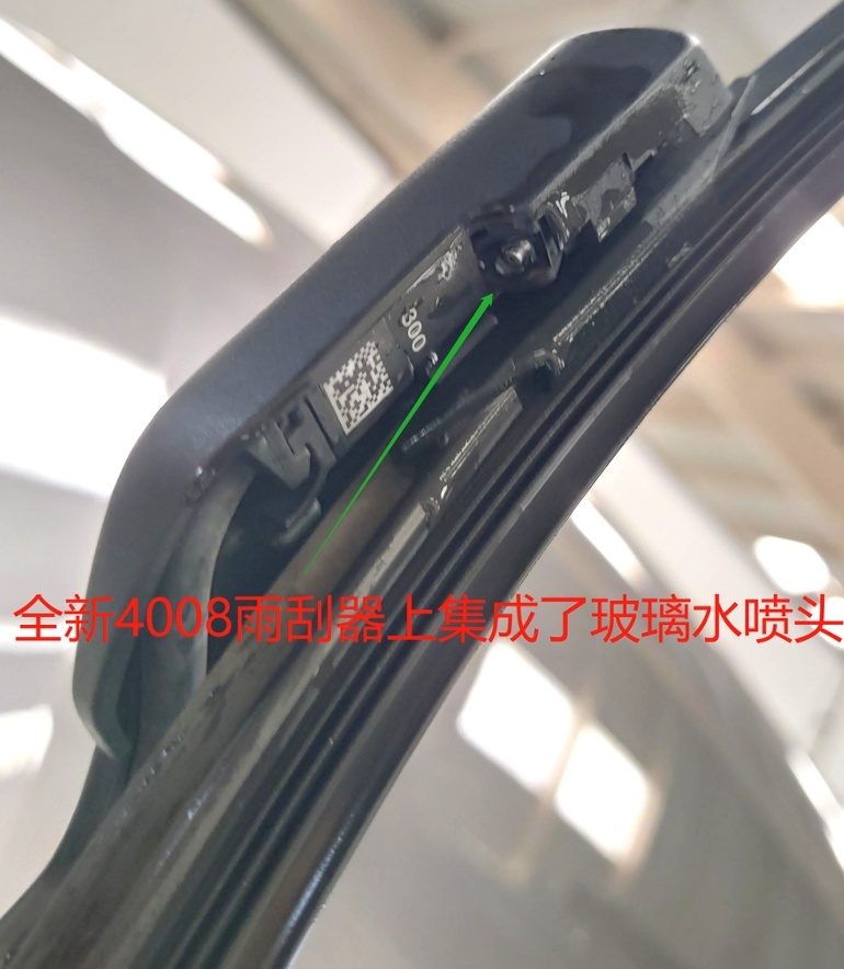

技师还给添加了玻璃水,这里不得不提一下标致全新4008的雨刮器了,它与常规车不一样,全新标致4008是把雨刮器和喷头整合到了一块,喷水与刮玻璃一块完成,不折挡视眼,安全性比较高。
