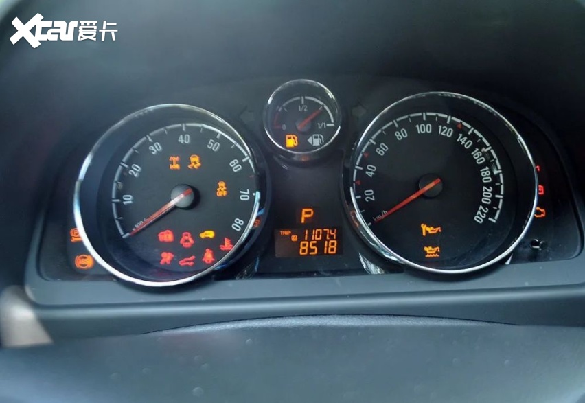

1、把钥匙门拧到ON挡,仪表灯亮度比较低,比正常时昏暗,或者电瓶指示灯闪烁;

3、在启动汽车时,起动机运转缓慢、无力,仪表盘上的指示灯忽明忽暗的闪烁,甚至黑屏;如果发动机启动后仪表上的时间归零了,一般也是电瓶电量不足导致的;

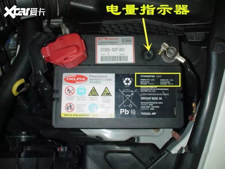

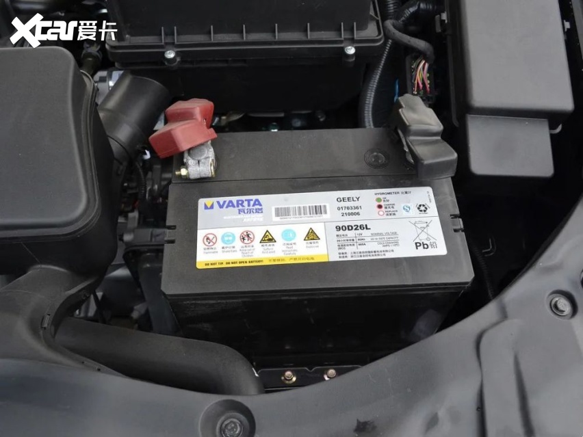

5、打开引擎盖,查看电瓶上的指示器。现在汽车电瓶都是免维护的,在上面有一个电量指示器,当电量指示器显示绿色时,表示电瓶电量充足,电瓶是完好的;当电量指示器显示黑色时,表示电瓶电量不足需要充电了;当电量指示器显示无色或浅黄色时,表示电瓶电量基本用完了。
