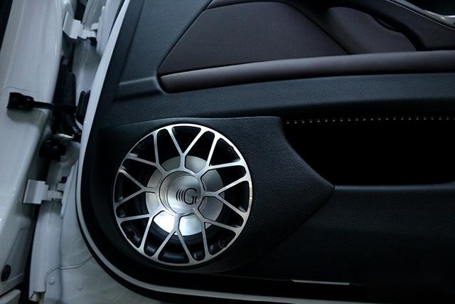

车门改装细节
汽车音响改装并不是为那诱人声音效果而改装,而是追求那改装后的视觉造型能够吸引人们的眼球。通过音响改装之后,让汽车内部的音响更加的浑厚,重低音的感觉也会变得更明显,可以让自己听音乐感觉到更加的爽快。

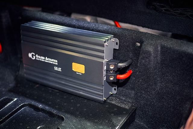

功放安装细节
功放有利于推动前声场喇叭和后声场喇叭。功放的设计和使用是为了匹配声源的音质, 特别是数字声源, 它不会降低声音, 相反, 效率特别高, 功率损耗很小, 使用广泛, 可以扩展系统, 使其升级。
