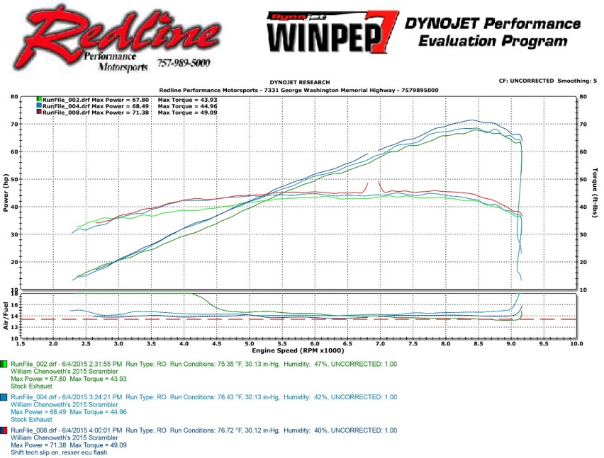

这是国外一个改装车库Redline(红线)用杜卡迪自游-志做的原装排气与Shift-Tech改装排气做的对比,马力机一共跑了三次:分别是原装排气、改装排气、还有刷ECU后的曲线。
这是他们得到的扭力曲线表,原装排气最大轮上马力67.8匹,最大扭矩43.93牛米;装上改装的Shift-Tech排气后数值提升微乎其微,仅仅大了0.7匹,到达68.49匹,最大扭矩44.96牛米;最后是用知名的Rexxer程序刷ECU,动力提升明显,达到了71.38匹,最大扭矩49.09牛米。计算下来,改排气+刷程序,动力提升5.3%,扭力提升11.7%。

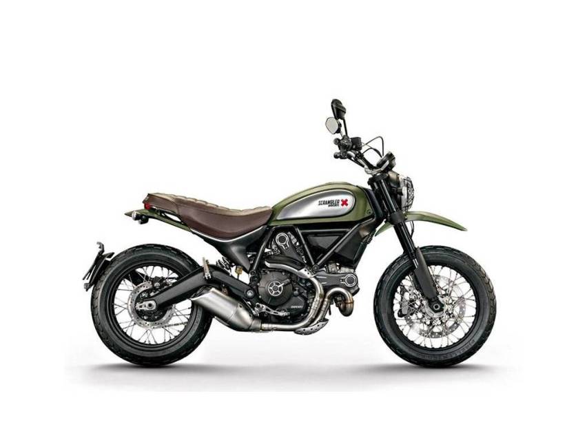

杜卡迪-野原厂排气
而至于我的野,最为常见的排气选择就是与杜卡迪深度合作的特米“竞技排气”Race系列。它分为上位排气和下位排气。顺便说一下,这个Race系列的排气是专为封闭赛道设计的,最主要原因是噪音太大,不能满足欧洲和美洲的噪音要求,在当地也不能合法上路。

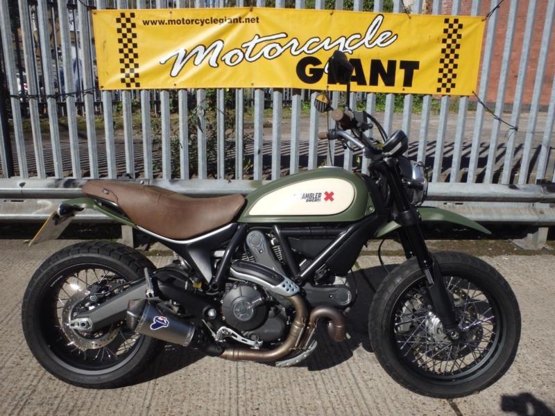

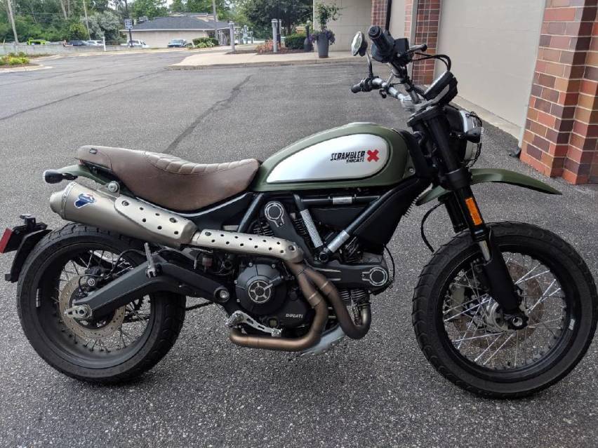

自游-野配特米上位“竞技排气”
自游-野配特米下位“竞技排气”

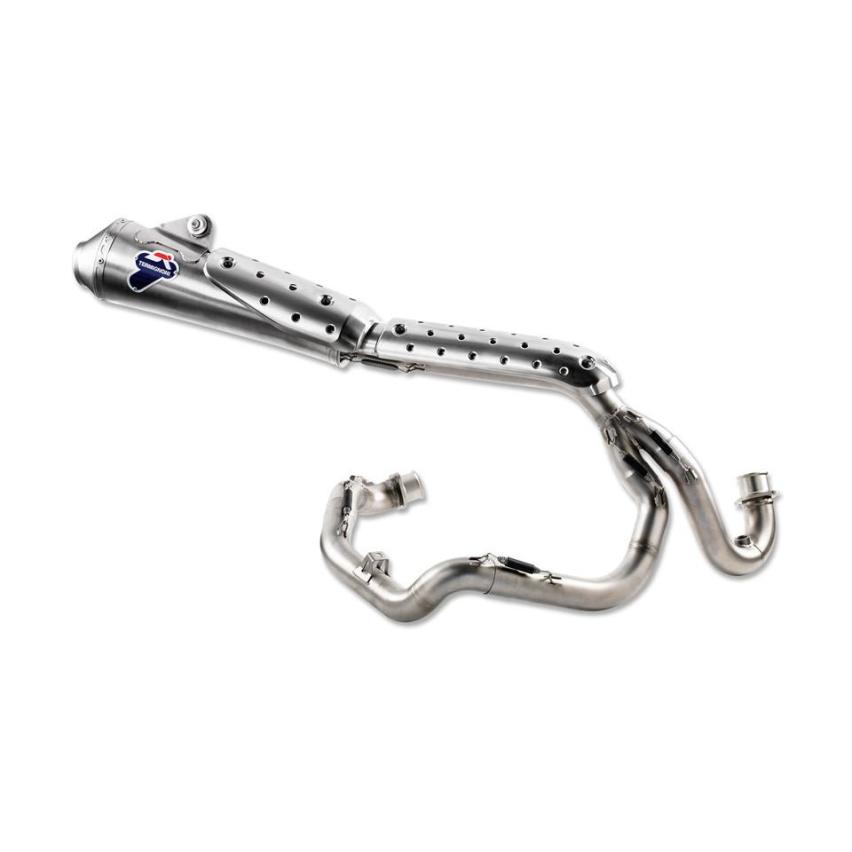

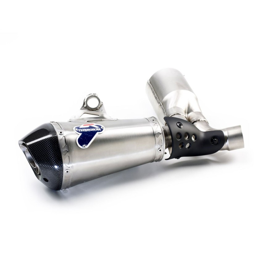

那么先来说特米的上位排气:
Ducati Termignoni Race-Line上位排气全段
这根排气最开始就是为了安装在自游-野上的,目的是凸显“野趣”之涉水能力,但是其实这跟排气也并不真能涉很深的水,因为自游的进气口在车身的前部下方,真走及膝的水道发动机会马上报废的。另外,如果你购买了这根排气,特米会附送一个程序,刷入ECU电脑就可以匹配喷油和进气,达到完美提升动力的效果。
而且,对于中国的大贸车主来说,杜卡迪残忍的阉割掉了在欧美都原配的双闪功能,你只能通过这个特米附送的程序解锁双闪灯。但是,为了最大限度的保护特米的利益,这个程序是与每一辆车的电脑绑定的,也就是说一个程序只能刷一台车,安装特米排气后再改到别的车上程序就失效了,这一点谨记!

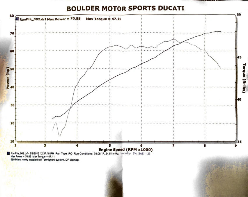

这是一张安装了特米上位排气的扭力机数据表,最大马力70.85匹,最大扭力47.11牛米。动力提升并不明显。但是你可以看到,这根排气的扭力曲线非常线性,从3000转到8000转都是一条笔直的曲线,并没有出现原厂排气进入高转速区间后掉落的现象,跑起来应该是十分舒服和富有激情的吧。

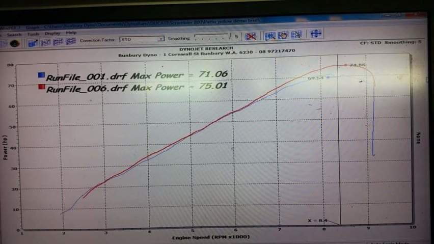

最后再来看最珍贵的一张图,特米下位排气的曲线:
Ducati Termignoni Race-Line下位排气尾段
这根排气整体用料要少很多,也短很多,许多人都最喜欢它的外型,加之去掉了回压包,减重效果是几款排气中最好的。而且最重要的是,排气管不会直接从大腿内侧穿过,能减轻不少“烤蛋”的苦恼。
红线为特米下位排气马力曲线图,蓝线为原厂排气
从这张图上看,这辆自游-野跑的马力机,比最前面视频中的志稍微高一点点马力,达到了71.06匹,这点我还是稍微有点小庆幸的。当然这些轻微的差距会随着测试环境的不同而有微小差距,正常情况。而最为重要的是,它的红色曲线,也就是说这根短款的竞速排气是已知改装排气效果最好的,达到了75.01匹。

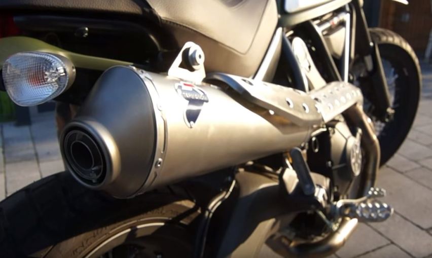

几乎所有的改装排气为了减少噪音,都会原配一个消音塞,特米也一样。一般情况下,拆掉消音塞的排气音色才能用“浑厚美丽”形容,但是那种巨大的声响,无论驾驶者还是路人都会震得脑仁疼。而且,针对这款特米排气来讲,即使装上消音塞,声音也是挺大的,要做好心理准备。
带消音塞的特米排气
这是安装好消音塞的状态,它实际上是一根深入到排气里面的细管,在排气出口下端用螺丝固定。

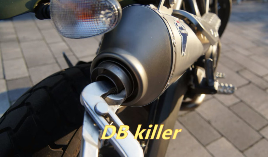

拆掉消音塞的特米排气
拆消音塞的方法也很简单,把排气出口下方的螺丝拧掉,然后用尖嘴钳子直接夹紧消音塞,用力一拔就出来了。OK,今天我们就聊到这吧,我去搬砖攒钱了!
