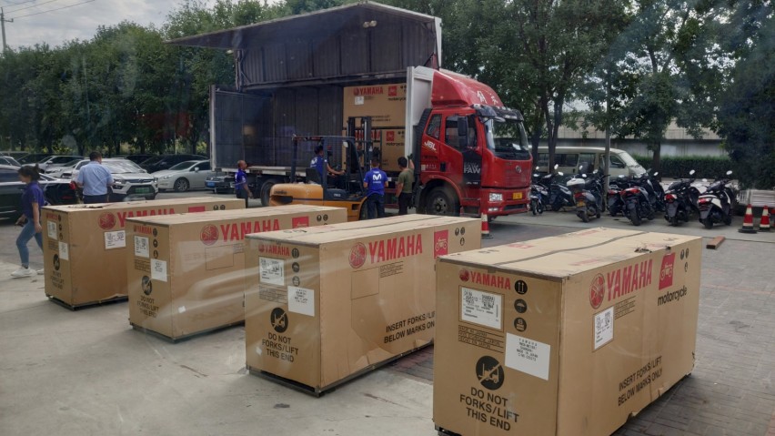

这是正在卸车的11辆MT09
今天本来是去车店保养我的自游-小野,路过常营的雅马哈速博店,远远看见他们正在卸车,心想反正时间尚早,没事进去坐坐吧。结果,结果,结果赶上了!
他们正在卸车北京首批MT09(反正是他们店的首批,别的小猫就不聊了),俗称“扭力大师”,这是一辆三缸NAKED街车,我还没骑过三缸车呢,马上问能不能试驾!幸运的是,竟然还真有一辆试驾车,这个得点赞。

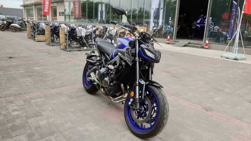

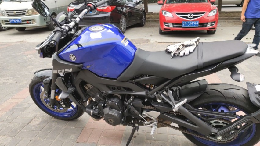

我试骑的试驾车
MT-09如果我没记错的话,实际上就是FZ-09系列,后来系列更名变为MT-09,定位没变还是城市NAKED街车,是一辆很有代表性的三缸街车。

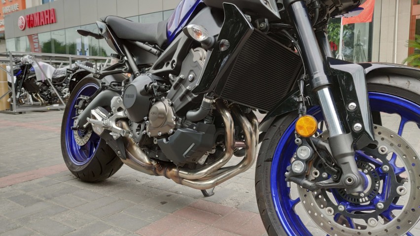

整个车身不大,配备了一个847cc的三缸水冷发动机。官方的标称是105.4匹马力,扭力87.4牛米,加上193公斤的车重,还真是挺让人兴奋的。发动机个头不大,从下面看三根排气管回束到一个挺大个的回压包里,很霸气。跟销售聊,据说换一根减重排气,还能再减20公斤,那推重比就更厉害了。

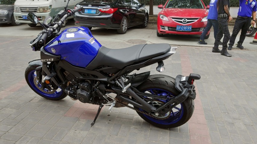

从外观看,还是挺标准的街车外形,什么都裸露在外,唯一让我觉得有点别扭的,就是整车从视觉上看前面配重太大了,后面小的可怜,有些前后比例不协调。

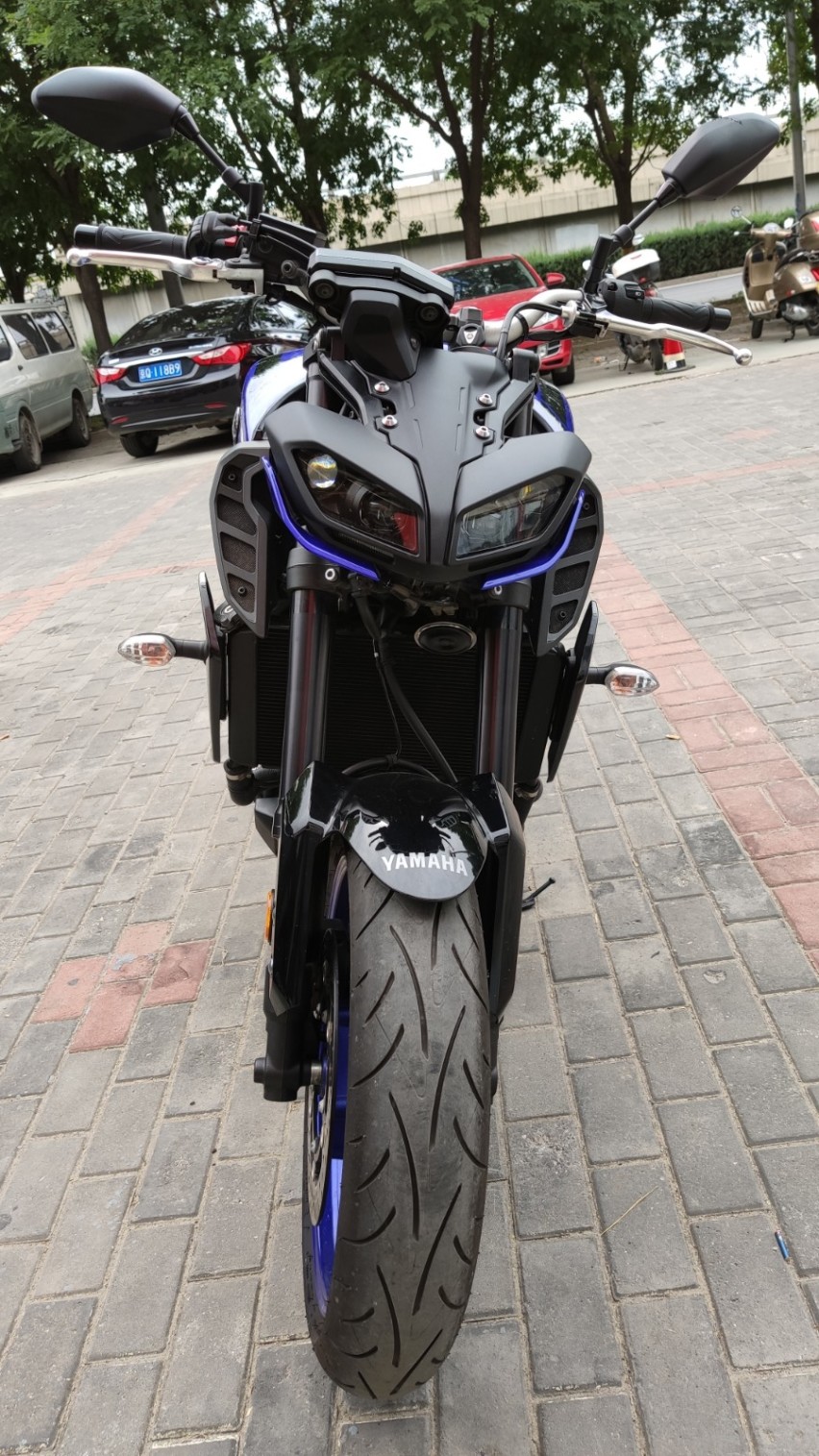

黑色的“烟熏”大灯,眼罩里面有碳纤维纹理
这个前脸我还是挺喜欢的,黑色烟熏风格大灯,看起来就挺狠,里面有碳纤维材质装饰,小眼睛很有神。当然,也有朋友说这前脸下探过于陡峭,像被剑批了一下,看各人喜爱吧。我倒是觉得街车就得这么搞,有种劈开风阻的感觉。

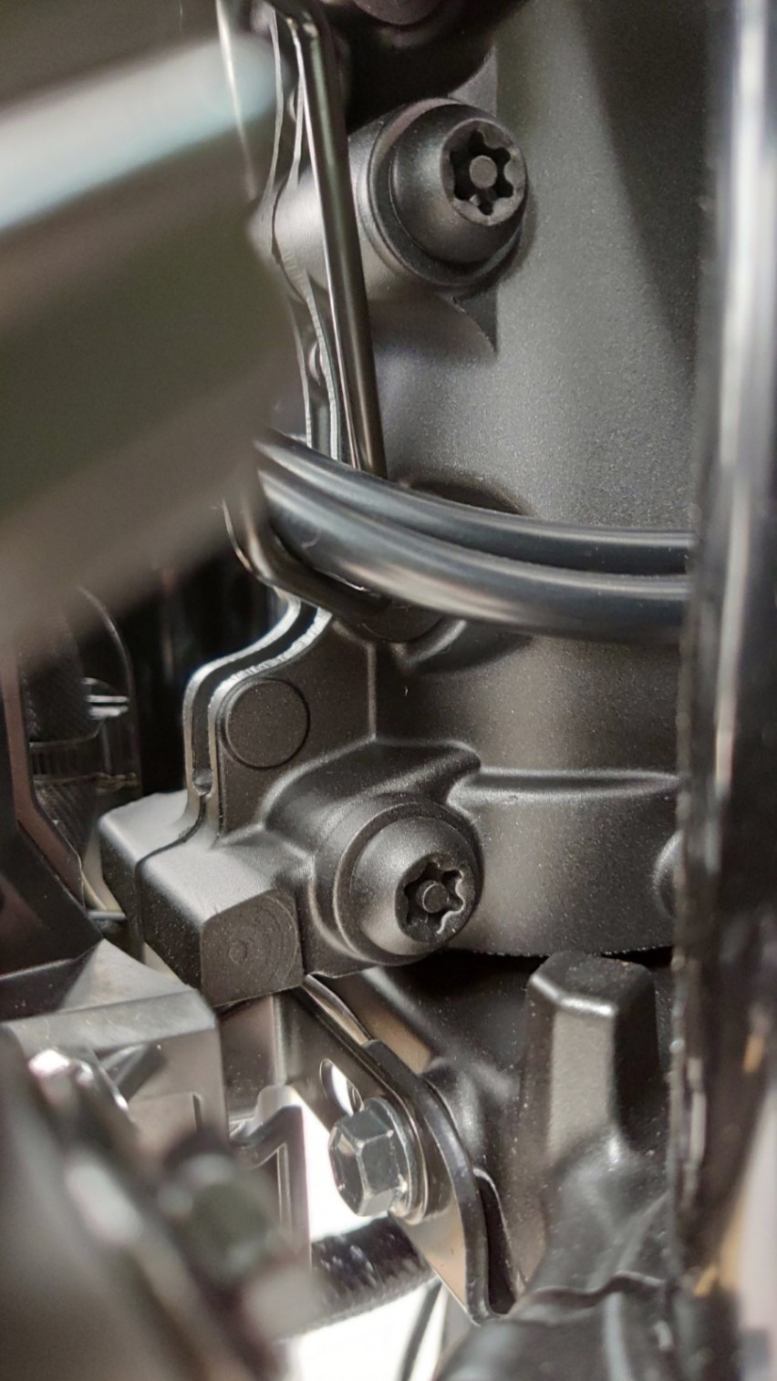

龙头里面的做工,全是铸造件
光滑整洁,这玩意确实是日本人才能玩出来的

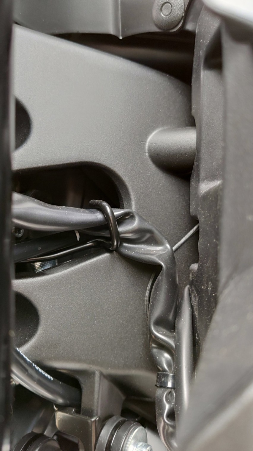

特意拍了一下前面龙头里面的钢管和走线,布线设计很整洁,也没有找到焊点,全是铸造件,处女座最爱。

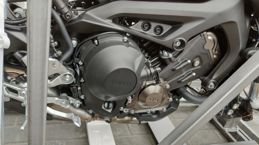

发动机个头并不大
这个水平并置三缸个头并不大,而且缸头向前倾斜的很厉害,顶着迎面的来风,散热应该还是挺不错的,而且小发动机也是整车减重最重要的因素之一。在试驾时,真是领教了什么叫扭力大师,这低转速时巨大的拉扯力,没准备还真是会吓一跳。

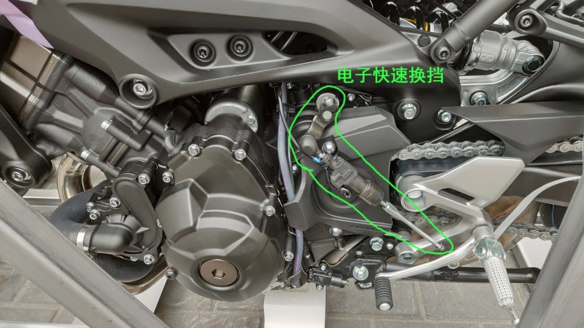

发动机另一侧可以看到快排杆传感器,也就是不用捏离合就能踢档杆升降档,然后电脑自动计算补油,达到更快速的换挡。由于试驾时场地太小了,只能简单踢了一档,感觉还算顺畅,但是这个必须要在中转速和高转速时试,才能体会出那种“咔咔咔”的连续换挡拉扯感吧。

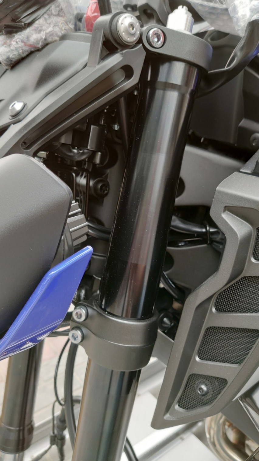

这是41mm前叉,从上面的螺丝看,应该是全段可调,行程137mm。实际骑起来,感觉还是有点偏软,大力捏前刹下沉明显。

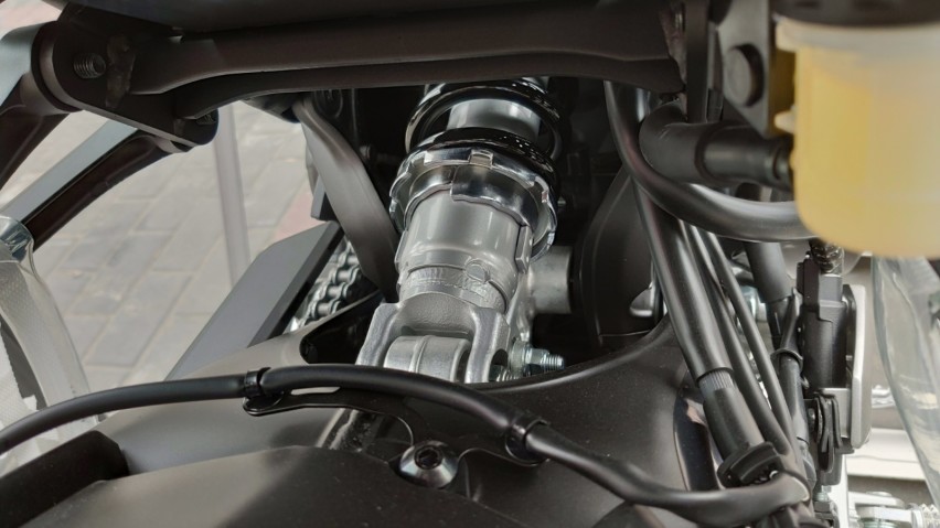

KYB的后减震,压缩、回弹、预载可调,我就欣赏这一圈鱼鳞焊,小日本真是让人心旷神怡。

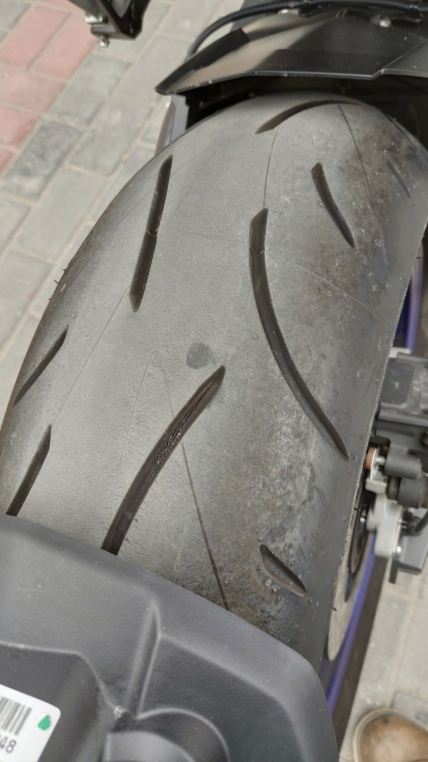

MT09配了前轮120/70-17,后轮180/55-17。拍张粗大的后轮吧。这辆试驾车已经17000公里了,看到热熔掉的表层胎毛,应该是有人用它烧过胎了,细小的波纹真漂亮。

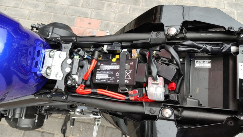

这是座椅下的布线。而且看坐垫前部,有一个调节横杆,估计座椅高度也是可以调整的,没有确认,大家将就着看吧。

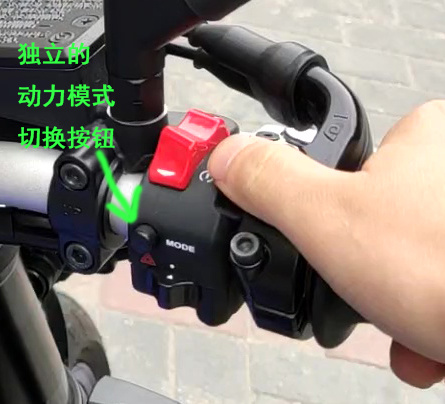

动力模式可以在行驶中间随意切换,按右手一个独立设计的按钮就行,这点很方便。A档特别激进,油门响应特别快;B档估计是限制了马力,反应要肉很多,而且本身缸就多,还挺柔顺的。标准档介于A\B档之间,更靠近激进的A档的感觉,突然大开油门有0.5秒左右的迟滞,不知道是试驾车发动机躁的太过分,还是就这样设计的。

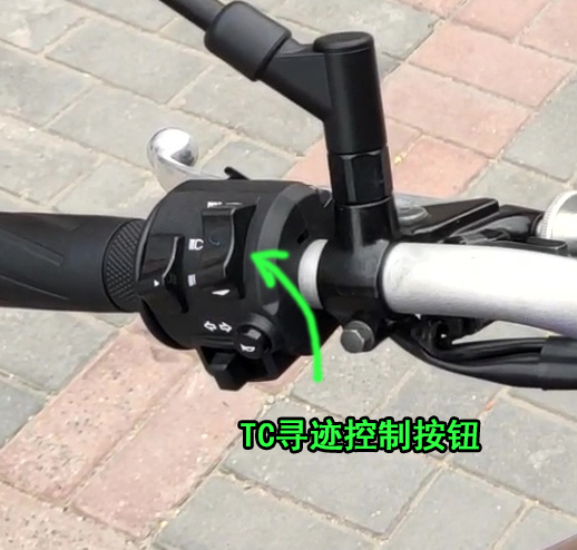

这是位于左手的TC寻迹控制按钮,试了试,应该是必须在停止时才能切换。上下拨动可以在1、2档间切换,2档应该是电控介入最多的高级档,长按应该就是关闭寻迹控制。试驾的场地太小了,试不出什么来。咱也不会翘头,咱也不敢问,咱也不敢说,以后有机会再体验吧。
